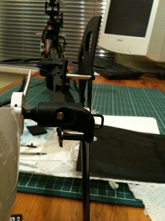

Hckrotor Spiel !!!
Kleine Hilfe aus dem Nachtbar Universum
Steuerdraht Servo<->Umlenkhebel
Ohne Elaporrumpf biegt er sich zu weit durch; im CFK-Ro*r verlegen oder zusätzliche
Führungen verwenden
Umlenkhebel
Die "Augen" sind ausgeschlagen, die Drähte haben Spiel ..... oder
Die Befestigungsschraube verklemmt den Hebel, dadurch hakt die Anlenkung
Heckrotorwelle/Heckrotorgestänge
Sollten 1.9/1.8mm haben; tatsächlich wurden schon Kombinationen 2.1/1.7mm
gemessen. Die HeckRW ist aus weichem Alu; schleift sich schnell aus; ist
bei Auslieferung schon gelegentlich krumm. Abhilfe (für Bastler): Stahlwelle mit
Auswerfer oder Upgrade-Kit V2 (ab 4/2011; hat eine Messingwelle).

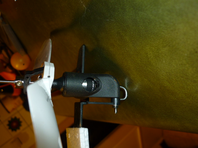

Heckgetriebe
Zähne springen über; Getriebe ersetzen und Zahnflankenspiel einstellen
Spinnenlagerhülse/Spinne/Feststellring
Hülse und Feststellring mittels Zange mit Gefühl zusammenpressen, dann festschrauben.
Die Spinne sollte so wenig Spiel wie möglich haben, sich aber noch leicht drehen
lassen.

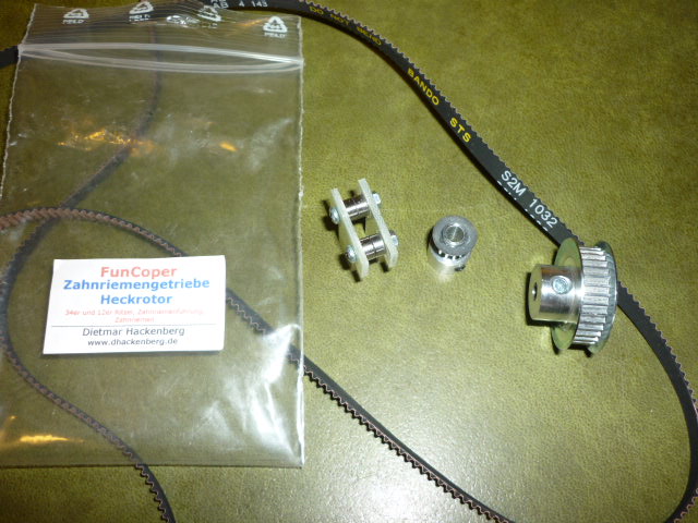

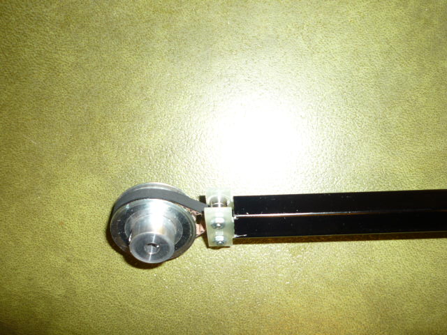

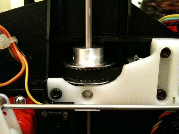

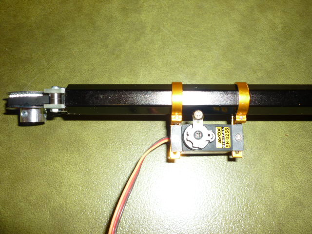

Ich war es leid regelmäsig das Heckgetriebe
erneuern zu müssen.
daher wurde nun ein Heckriemenantrieb montiert:

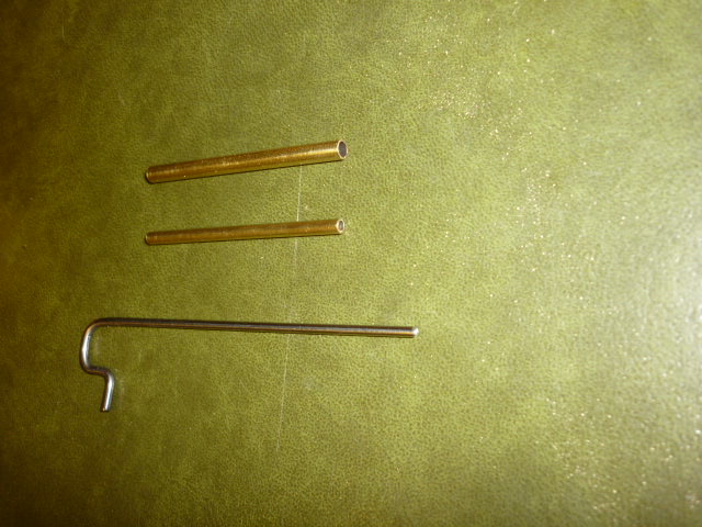

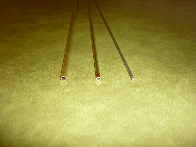

der Auswerferstift hatte zu viel spiel!
Orginal hatte er 1,7mm
ich habe mir einen V2A Draht gebogen der eine Stärke von 2mm hat:

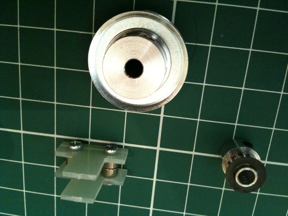

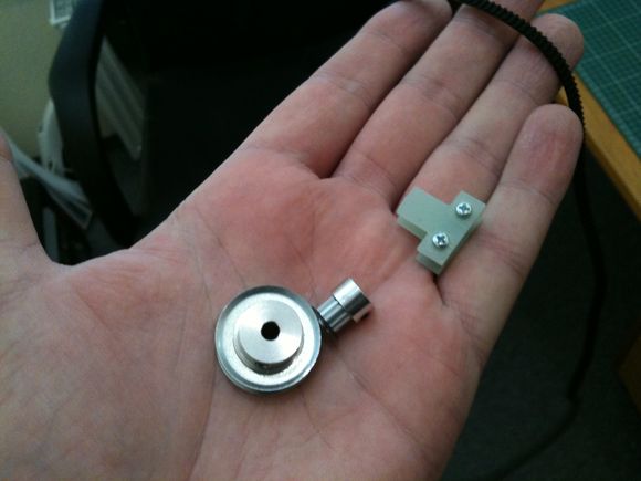

durch das kleine Riemerad war es erforderlich das ich mir eine Messinghülse
anfertigte:

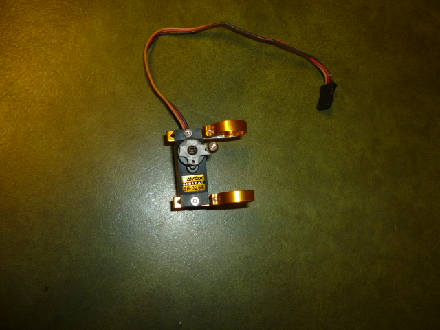

dammit der GY401 richtig arbeiten kann
wurde ein Digi Servo (Savöx) auf das Heckrohr Montiert:
und am Heck wurde dieser Draht 1cm gekürzt:
weitere feineinstellungen müssen noch gemacht werden ,
nach dem ersten Probelauf bin ich angenehm überrascht
wie leise der FC geworden ist

Hier noch der Einbau
eines Heckriemenantriebs
von:
Dietmar Hackenberg / Volker Wittkopf
( Vertrib mus im Netz nachgeforscht werden )
feine Sache
