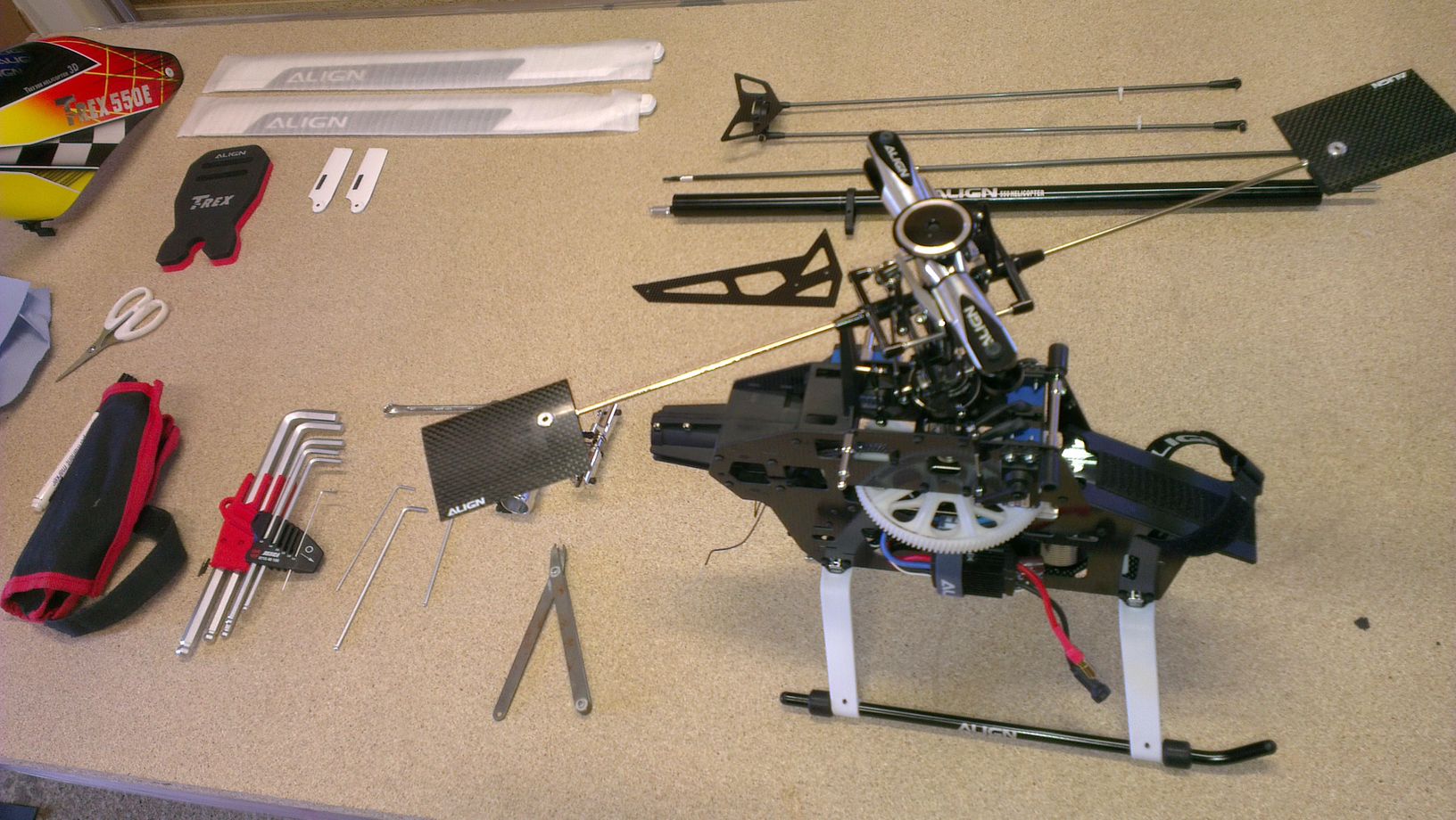

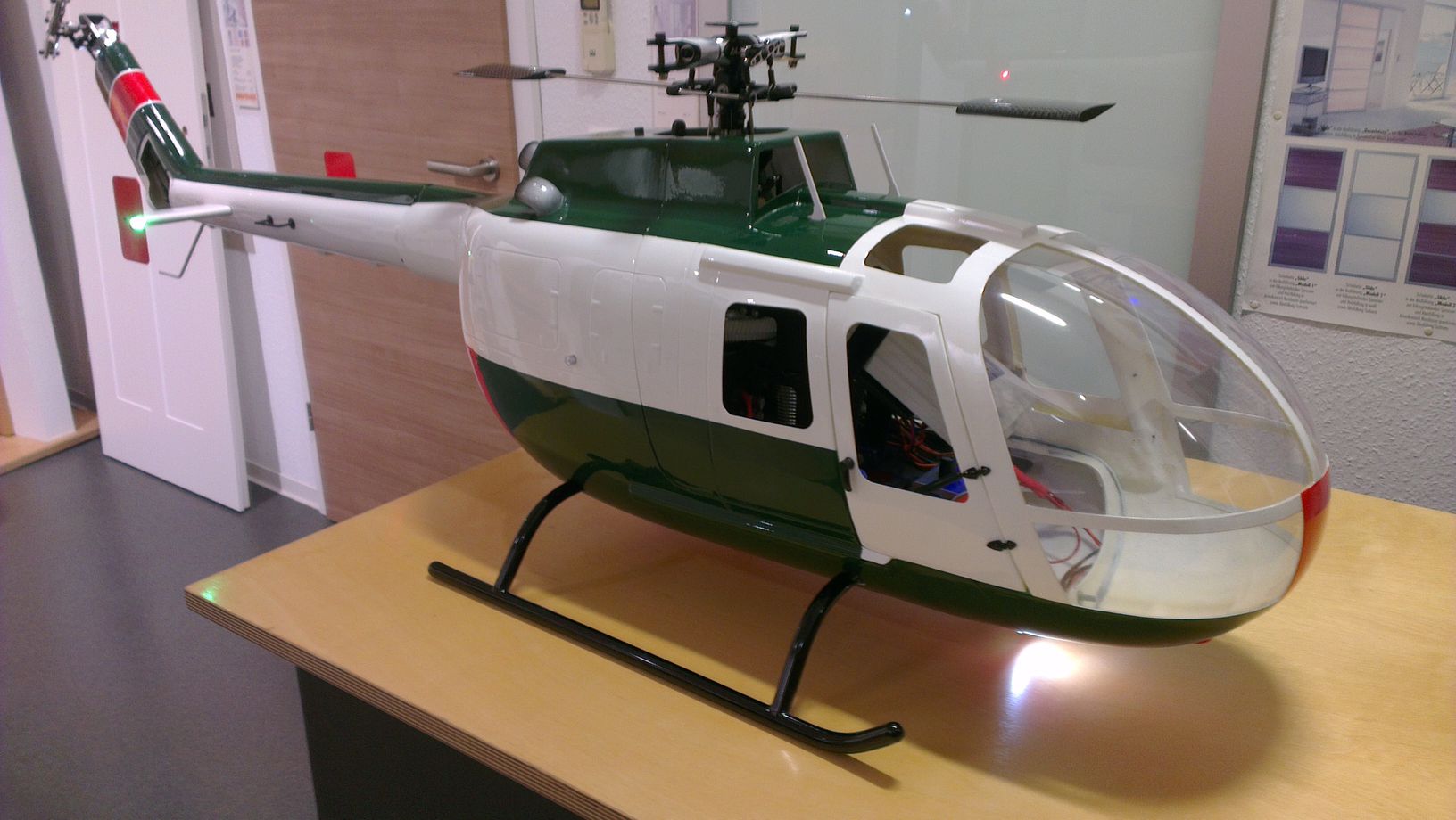

Hab grad bei freakware das Heckrohr und die Welle bestellt.

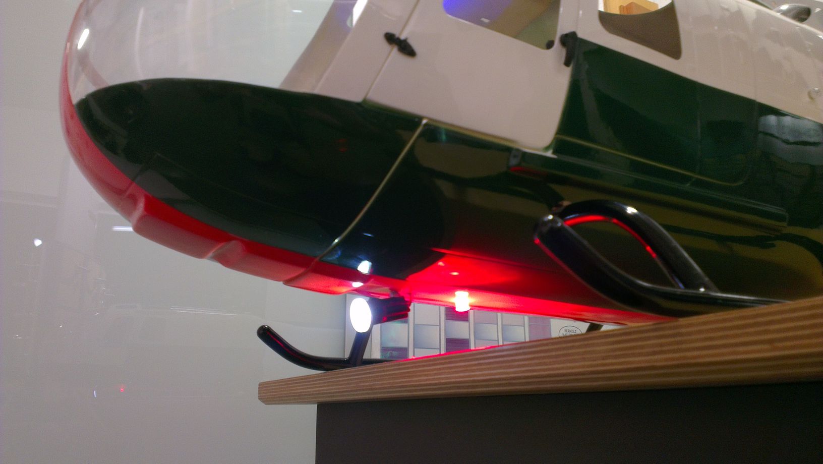

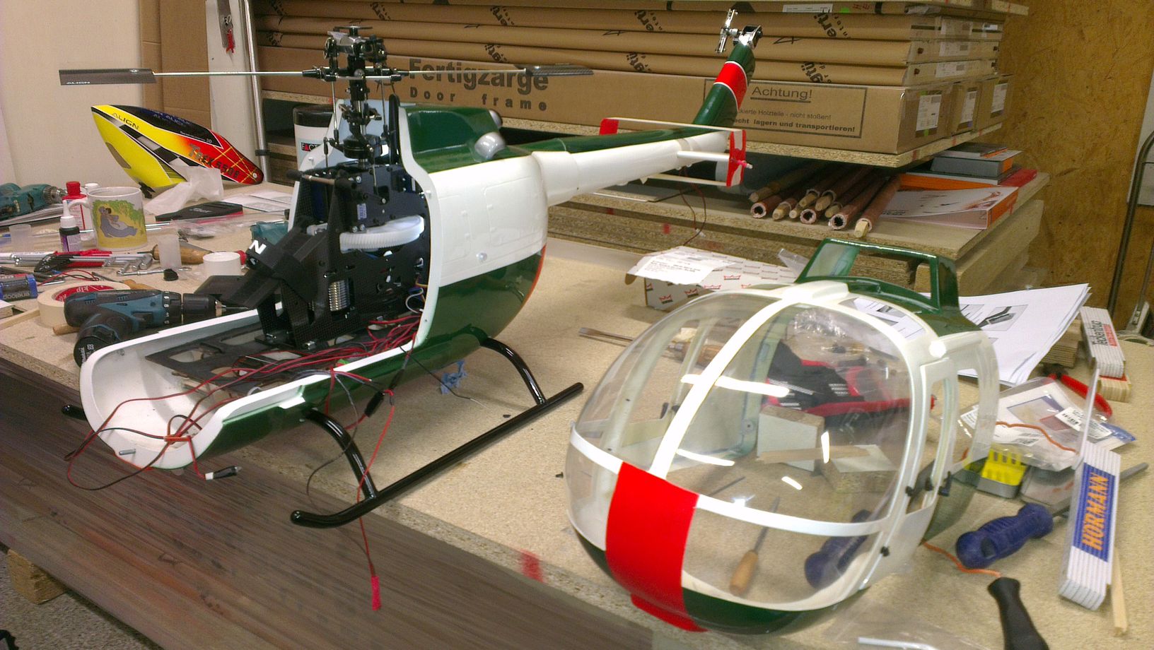

So wies aussieht ist der Einbau in den Rumpf kein Hexenwerk, also fange ich gleich mit der Beleuchtung an.
Das ist wohl das meiste Geschäft. K050

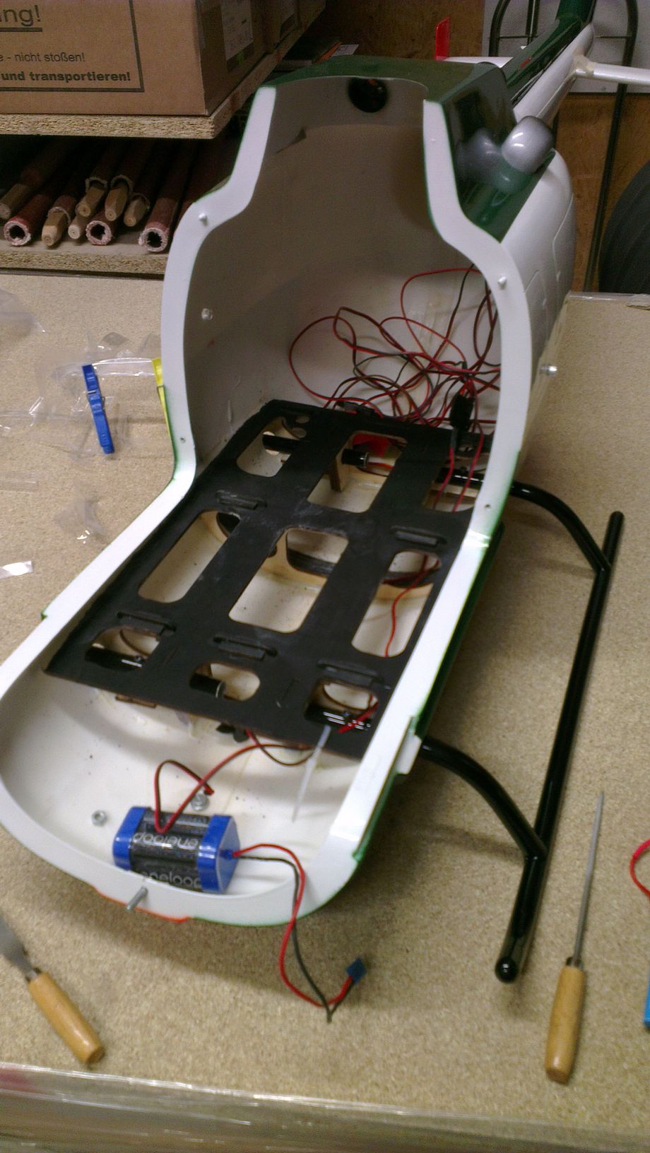

Habe heute schon die Ganze Beleuchtung eingebaut, hat echt Spaß gemacht. Dance
Die Bohrungen für die ganzen Lampen waren bissle heikel aber hat gut geklappt.
Landescheinwerfer konnte ich aus einem edding-Deckel fertigen, für Mehr ist da unten auch kein Platz bei der Bodenfreiheit.
Landekufen könnten schon als Übungsgestell durchgehen. Beim Rex 19cm Breite, bei der Bo 35cm 008

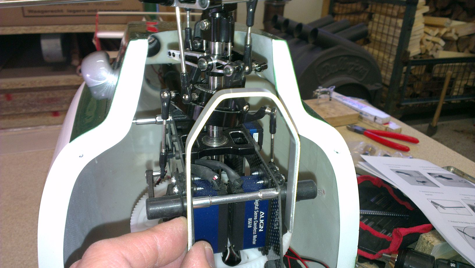

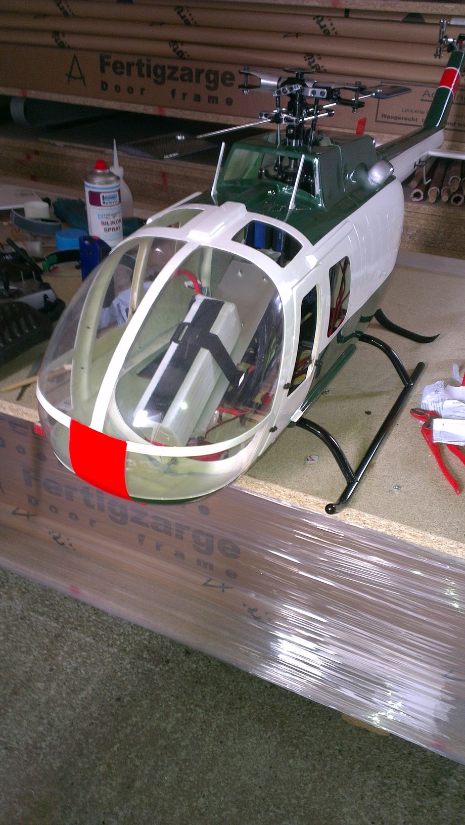

Hier mal ein kurzer Bildbericht nach 12 Std. Arbeit von gestern.
Hat meines erachtens gut geklappt und ich bin froh das die Bo in erster Linie für den Rex gebaut ist.
Merkt man daran das alles ohne viel heckmeck passt.

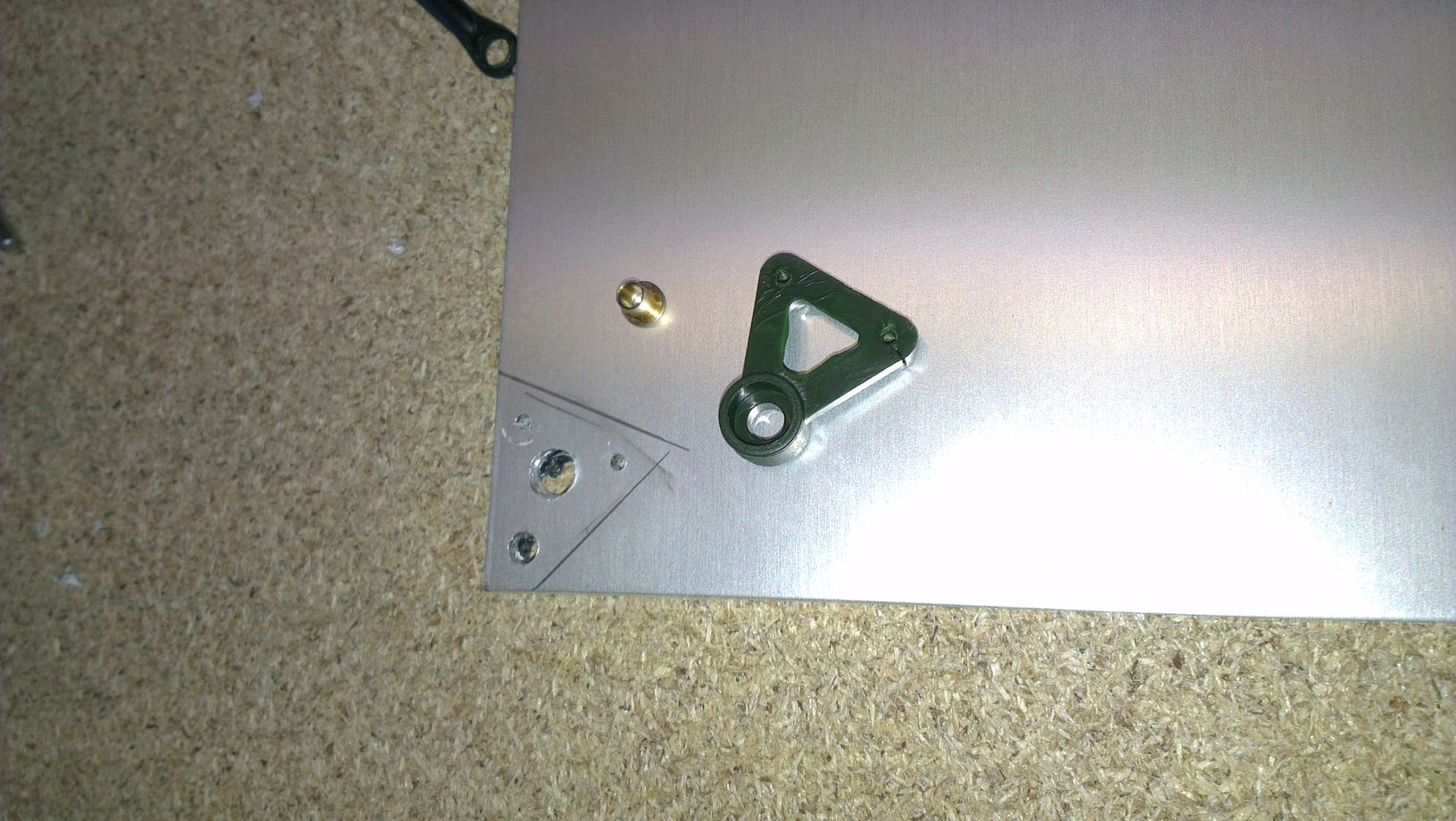

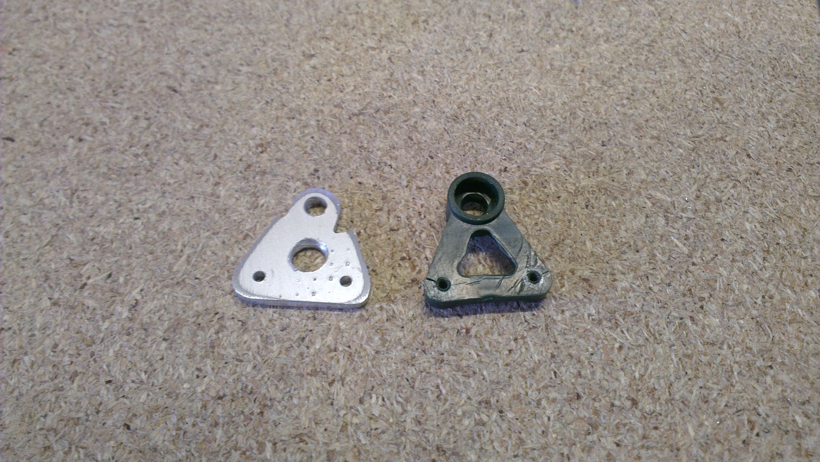

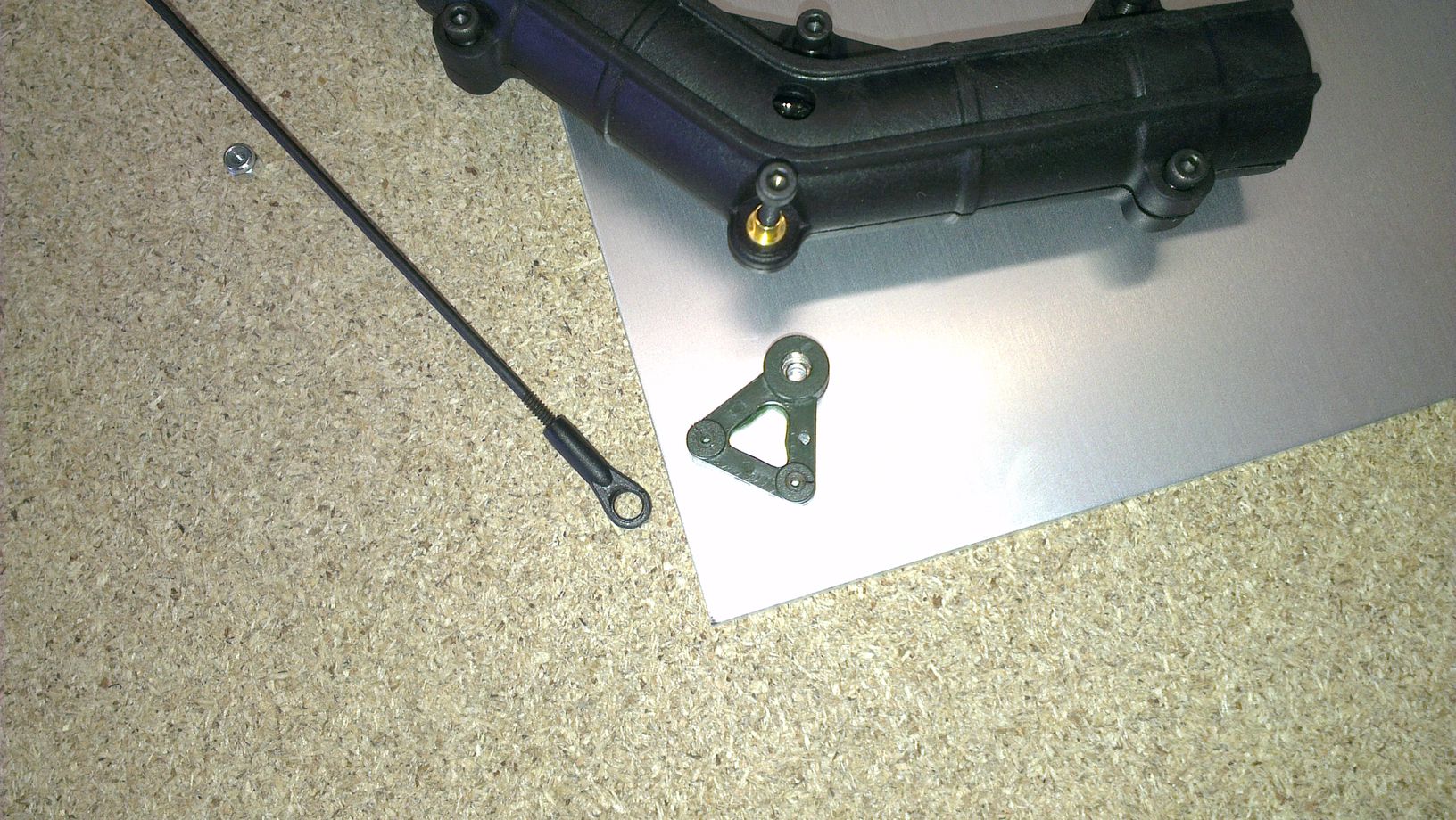

Das einzige was billig war, ist das Kunststoffteil für die Umlenkung am Heck.
Beim eindrehen beider Schräubchen sind beide Löcher ausgerissen.
Das hätte zu 100% zum Ausfall der Heckanlenkung geführt, schade das da nichts besseres dabei war.

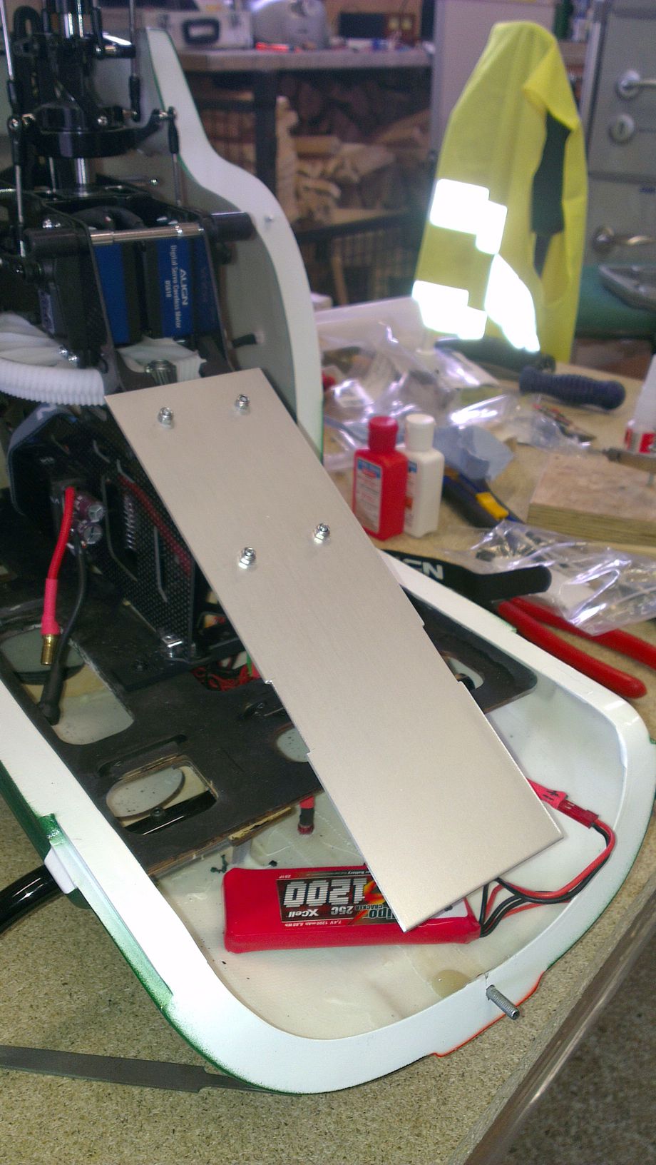

Das Alublech von Helmut konnte ich gestern gleich 2 mal einsetzen.
1x Anlenkung Heck gebaut (wie an Schreiner halt Alu bearbeitet) 008

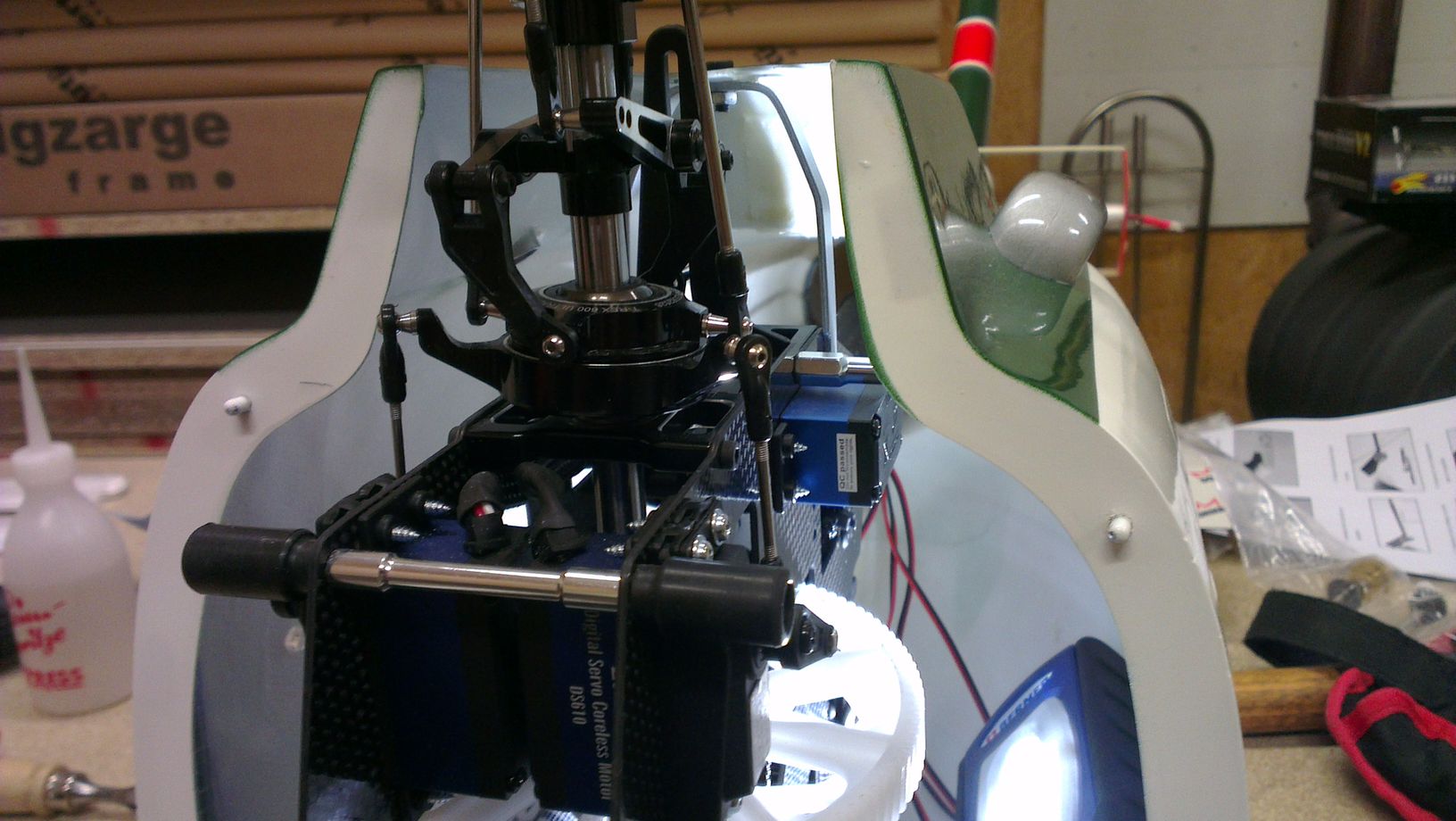

1x Bügel zur Vibrationsdämpfung des Rumpfes (Ala B. Vollheide) gebaut
Mechanisch ist sie Flugbereit, muss aber noch mit Jörg paar Sachen abklären wegen Empfängersitz usw.
Hecklastig bin ich auch noch K050

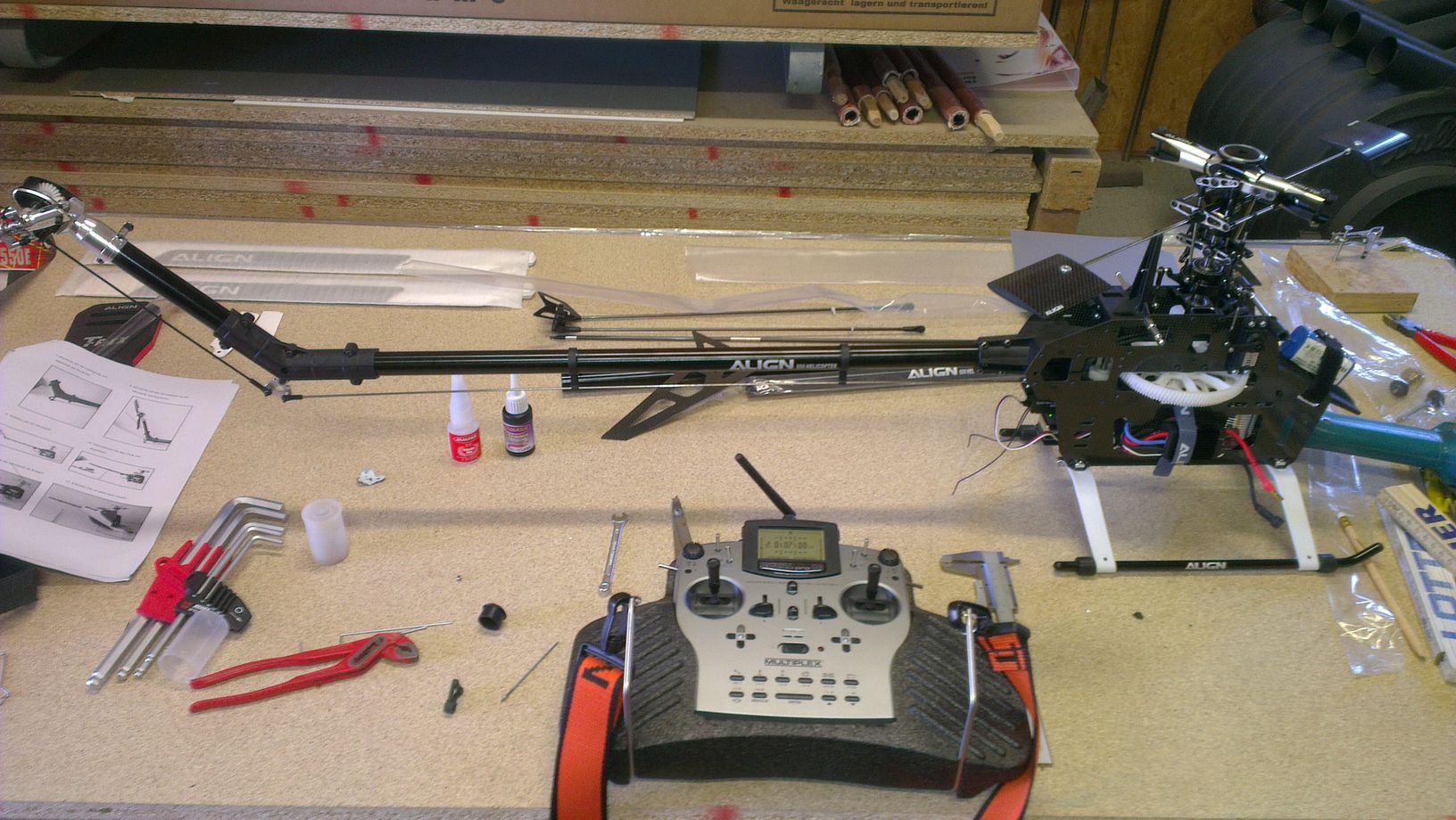

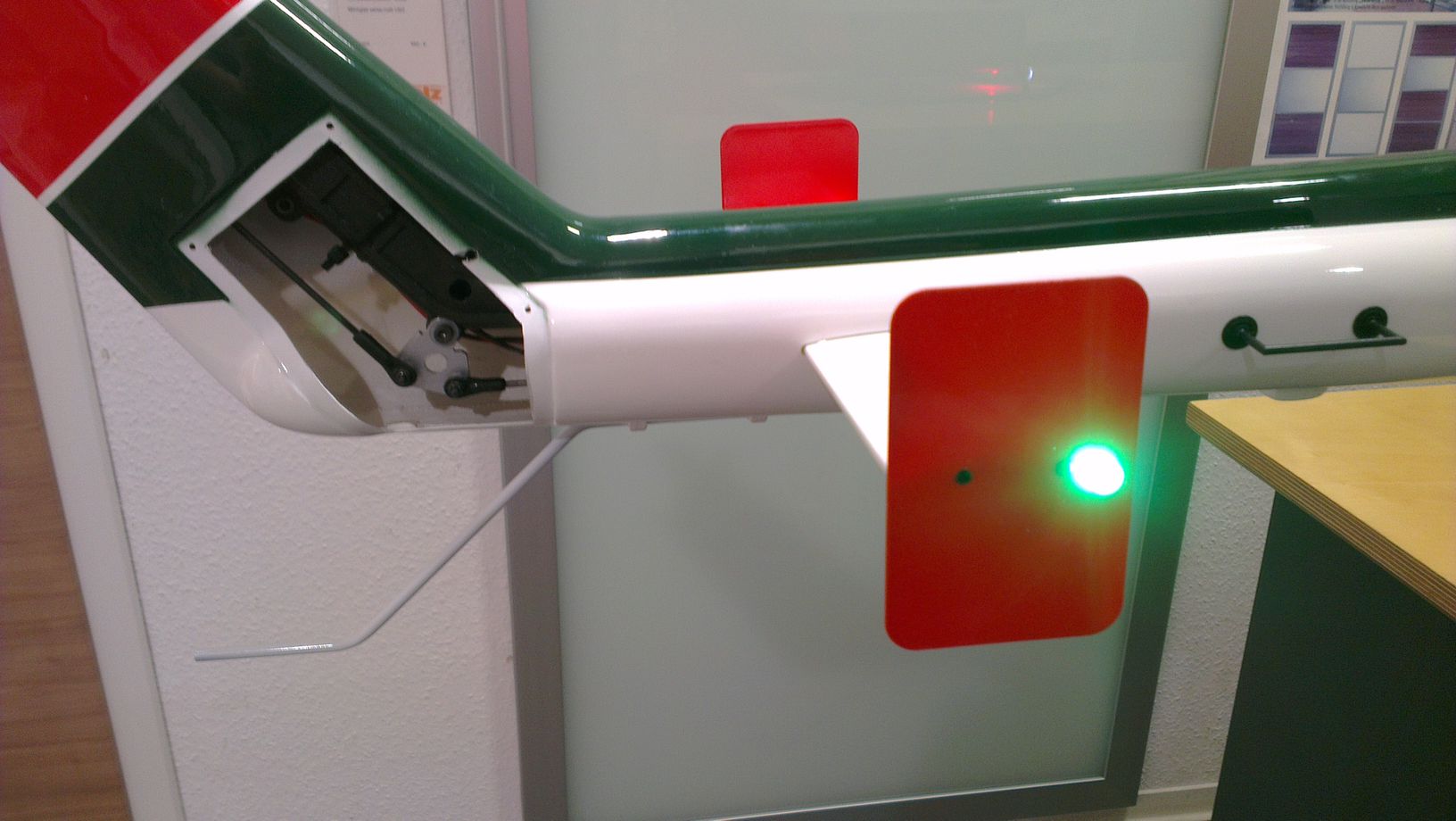

Kurzer Film vom Heck
https://www.youtube.com/watch?v=ZT1FDz7h...e=youtu.be

Ich denke, da war die Bohrung des Loches nicht groß genug....
Edit: Habe mir gerade noch das Video angeschaut.... die Schraube, wo die
Platte befestigt ist, ist schon gesichert, dass sie sich nicht zu oder aufdrehen
kann ?
Ist das irgendwie gelagert ?
Habe die Schraube mit Sicherungslack gesichert. Das Kugellager habe ich raus gelassen aber die vorh. Messingbuchse drinn.
Die hab ich so geschliffen das sie angezogen noch min. Luft fürs Alu lässt. Geht also leich und müsste dauerhaft laufen.
Hoffe ich zumindest Smilie_verl_034
Erscheint mir allemal besser als des Plastikteil.

Die meisten Scale-Helis sind leicht hecklastig.
Bei den ersten Flügen werden wir sehen, ob noch was geändert werden muss
Ich gehe nicht davon aus, dass das im Flug eine Rolle spielt.
Morgen gibt's Helmut's Alu-Lieferung die Dritte 008

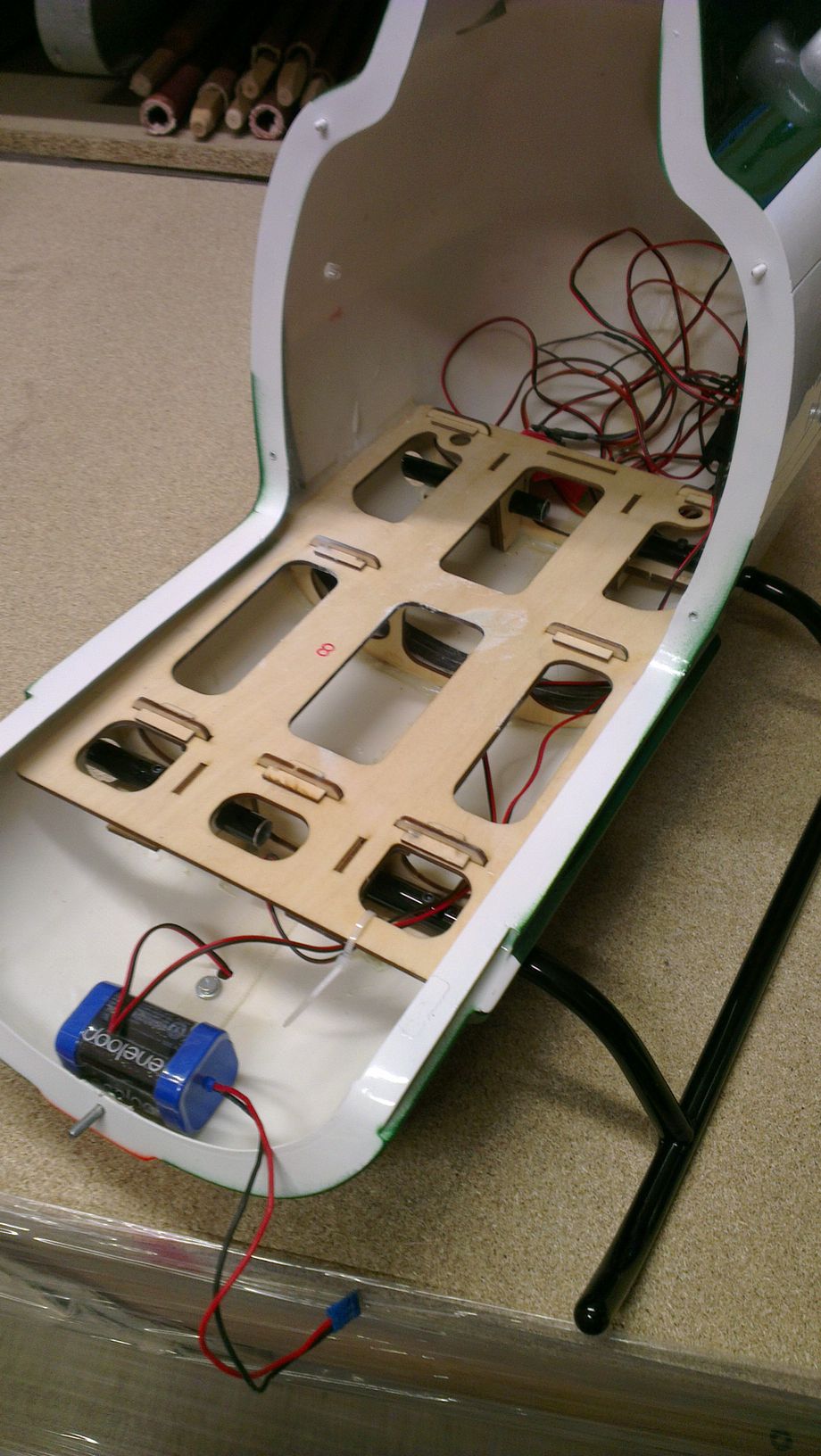

Akkuschlitten verlängern um den Schwerpunkt weiter nach vorne zu bekommen Smiley2915
Heute Morgen den Akkuschlitten gefertigt und montiert.

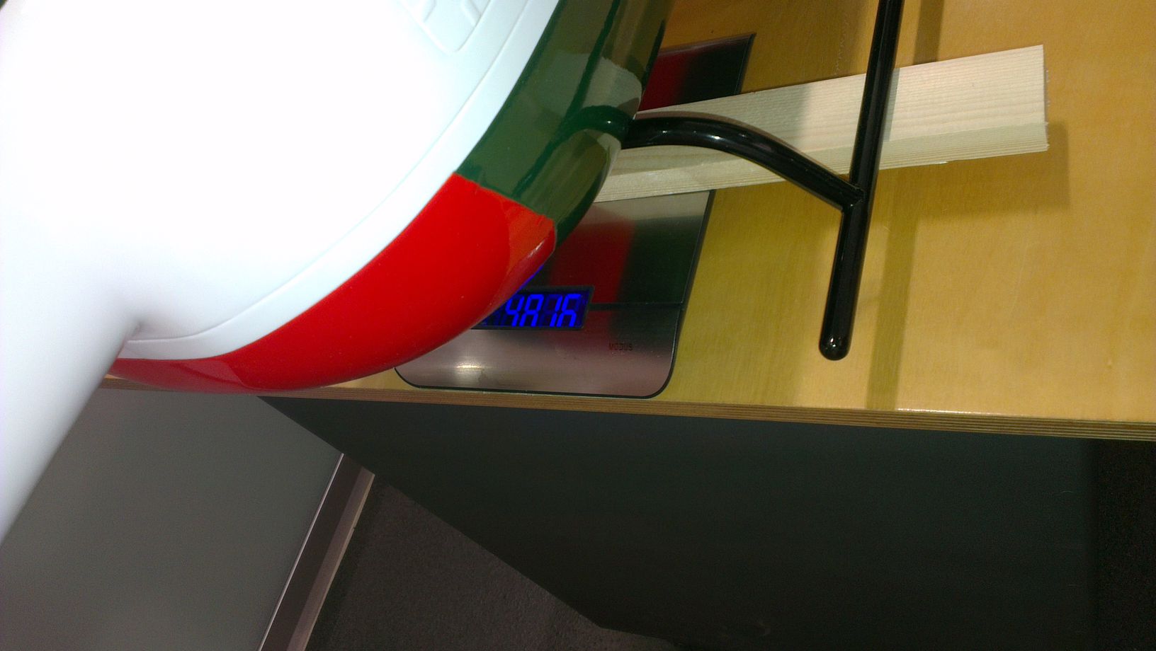

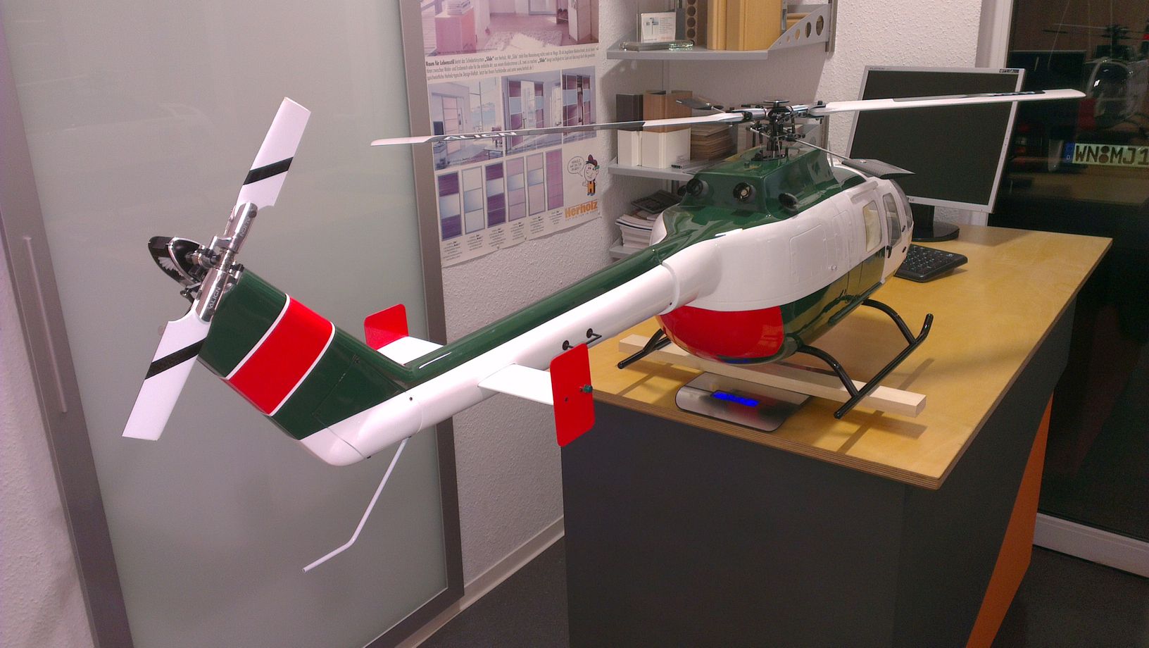

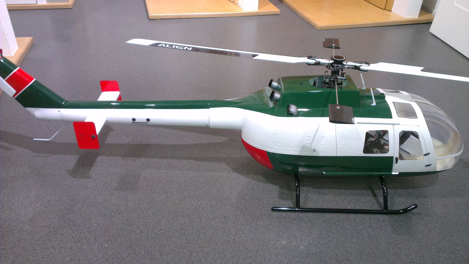

Man bin ich glücklich, heute komplett Flugfertig bestückt mit Blättern und Akkus.
Dann das große Wiegen. Zum Glück unter 5 Kg.
Gewicht: 4816 g
Jetz bin ich endlich Startklar Dance
Leider fehlen die Aufkleber noch (69)

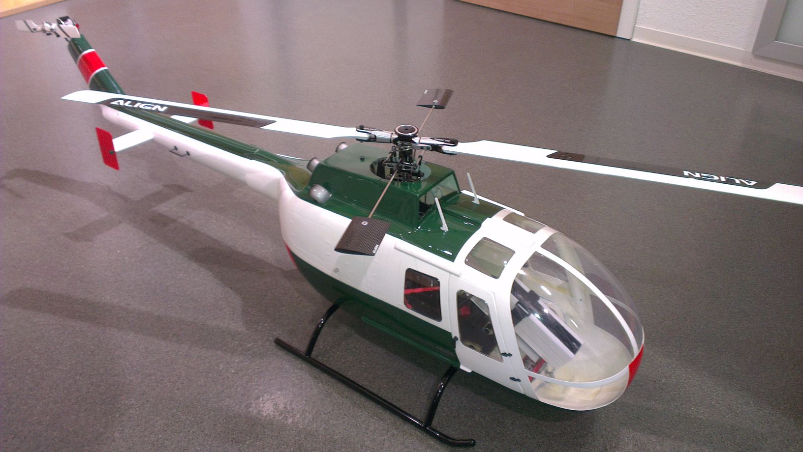

Heute war Erstflug der Bo. Dance
Sehr leise und in beiden Drehzahlbereichen 1750 und 1950 U/min sehr angenehmes Heck.
Leider haben wir ein Temperaturproblem das meines erachtens nicht mit rausnehmen von 2 Scheiben zu lösen ist.
Es waren jeweils nur Flüge von 3 min. möglich, dann waren Regler und Motor ziemlich heiß.
Die Kabiene heizt sich ziemlich auf K050
Jetzt ist Jörg gefragt, keine Ahnung ob wir Übersetzung ändern müssen oder zusätzl. stärkeren Regler brauchen.
+ Scheiben entfernen.
Aber fliegen tut er schööööön Dance

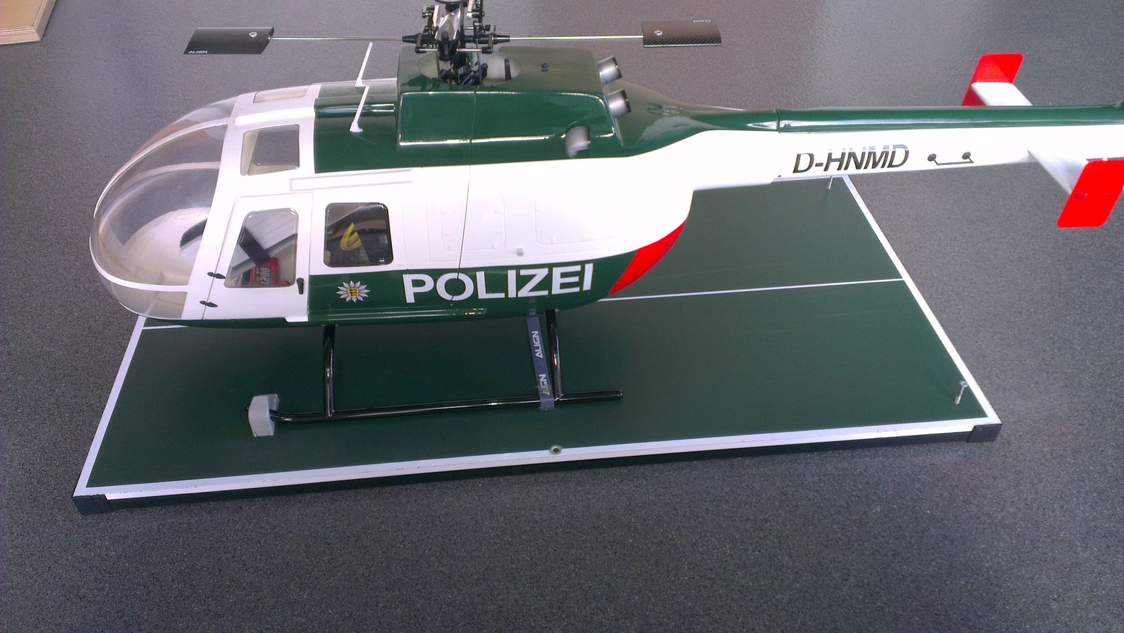

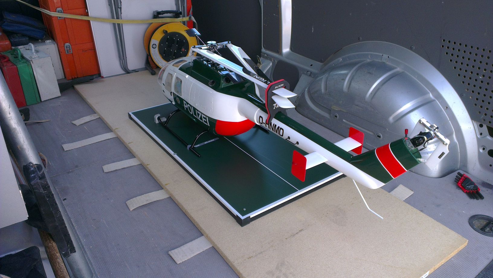

In der Zwischenzeit mal eine Transportplatte aus dem Tischtennisteil des ALDI-Drehkickers gefertigt. 008
Sauberle...
Hab grad mal mit dem Hersteller MTTEC tel.
Das mit dem Stützakku is morz Firlefanz mit Anschluss.
Also vertrau ich aufs separate BEC.
Er meinte es gab nur Probleme bei seinen Team-Piloten. Die Haben aber im extremen Kunstflug den Antriebsakku abgeworfen.
Des hab ich mit der Bo ned vor 008
