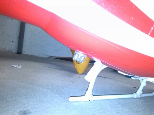

@ Rene'

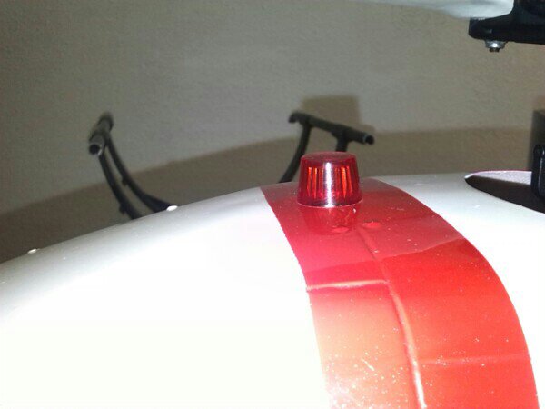

hast Du bei Deiner Beleuchtung LED-Kappen drauf oder die Beleuchtung offen ??
teils teils.... die Blinker haben Kappen, die wo immer an sind nicht.
OK, danke, dann bestell ich welche mit
So sieht das bei mir aus ...

Ah sauber, danke für die Bilder.
Da sieht man auch das die farbig sind. Beim Scaleflying im shop steht zwar dran das man die in grün, rot, weiß bekommt.
Auf dem Bild sind aber alle weiß.
Da bestell ich einfach paar mit Dance

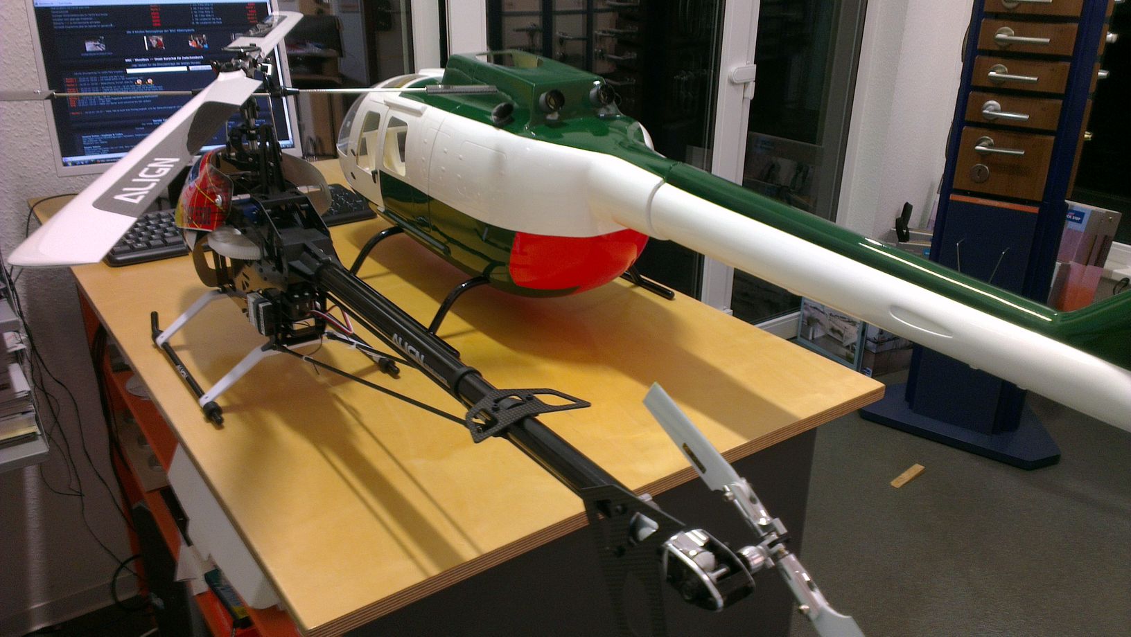

Hallo Martin,
zufällig hatte ich mir vor ca. einer Woche genau diesen Rumpf (Polizei grün-weiss) der BO-105 in der 600er Größe zugelegt. Ich habe dafür meinen T-Rex 550 E V2 zu einem 600er "gestreckt", d.h. Heckrohr + Heckwelle des Rex 600 zugelegt und verbaut und alles war gut. Bei dem Rumpfset ist bei mir zumindest auch der komplette Satz Antribsritzel vorne (am HZR) mit beigefügt gewesen. Das Winkelgetriebe ist ebenfalls mit bei. Nun habe ich soweit alles fertig verbaut und ich muss sagen, ich habe den Kauf noch kein bisschen bereut... Testschweben im eigenen Garten verlief sehr gut, ein echter Testflug steht aber noch aus (wetterbedingt).

Hallo Martin,
habe gerade nochmal nachgesehen.
Beim T-Rex 550 sitzt das Heckservo anders als beim T-Rex 600 E.
Ich vermute deshalb dass die (längere) Anlenkungsstange der Nitro-Version besser passt.
Der Anlenkungspunkt am Chassis dürfte beim 550 ähnlich sein wie beim 600 Nitro.
Würde also dieses Heckrohr bestellen: http://www.freakware.de/p/t-rex-600n-tai...ikel=21316
Die Starrantriebswelle passt:
http://www.freakware.de/p/heckrotor-gele...ikel=21324

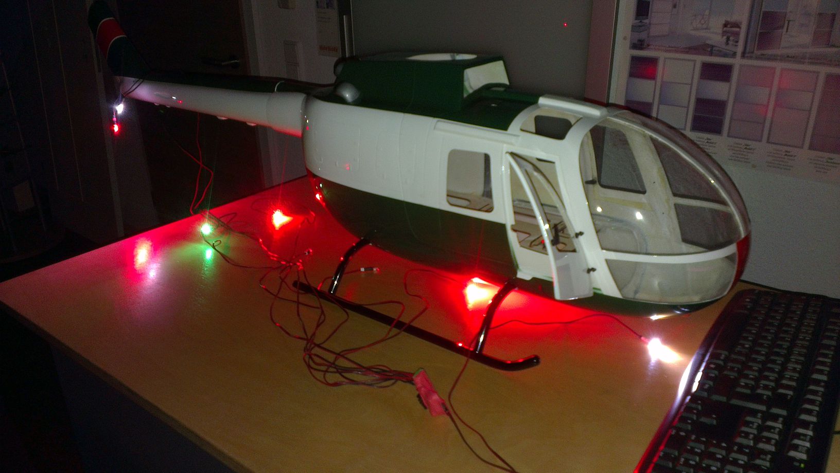

Heute ist der Rumpf und die Beleuchtung eingetroffen. Hat meine Erwartungen mehr als erfüllt.
Jetz mal bauen was geht und schauen was ich für ein Heckrohr brauche.
War heute Mittag fliegen und weis noch nicht wenn ich den Rex still legen soll.
Ich werde alle Teile voll besorgen und dann gibts ne hauruck Aktion, sonst hab ich Entzug 008
Film von der Beleuchtung
