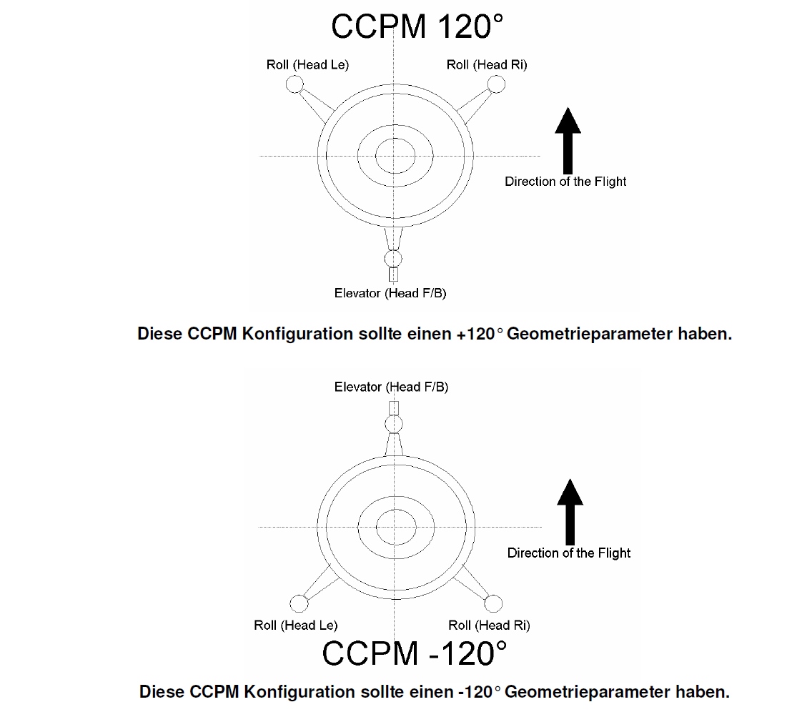

(10.02.2014, 18:46)Jörg schrieb: Ich vermute man hätte bei Servobelegung nach Anleitung die Laufrichtungen aller (3 TS-) Servos umkehren müssen.
dann Pitch-Laufrichtung umkehren und Nick-Umkehr (Entspr. Wert von +120 auf -120 umstellen).
Genau das gleiche habe ich mir auch gedacht, da auf dem folgenden Bild
sichtbar ist (wir haben nun -120 eingestellt oder? ), dass wir irgendwo
einen Dreher drin haben:
Es funktioniert natürlich auch so jetzt mit der doppelgemoppelten Einstellung.
Aber ich denke, den Kopf bearbeiten wir nochmal...... habe ja hier schon
Gewissensbisse 008
jetzt weiss ich auch, warum ich auf der -120° Welle geschwommen
bin..... Belt hat den Servo vorn...

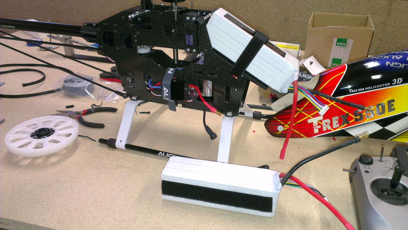

PS:
Nehme immer das Klettband für die Akkus:
http://www.ebay.de/itm/261312334360
War heute schon bei Holzi das Klettband holen.
Natürlich wieder nützliche Tipps. Das Flauschige an den Akku das man sich nicht das Innerfutter der Hose oder der Jacke ruiniert Smilie_gr_136008
War gestern voll erschlagen von der Technik, hab am Schluss eh nimmer geblickt was Du programmierst G035
Guter Tipp, dass es das Klettband auch bei J.H. gibt.
Der ist ja echt gut sortiert!
Muss ich öfter mal kucken was es bei ihm alles gibt...

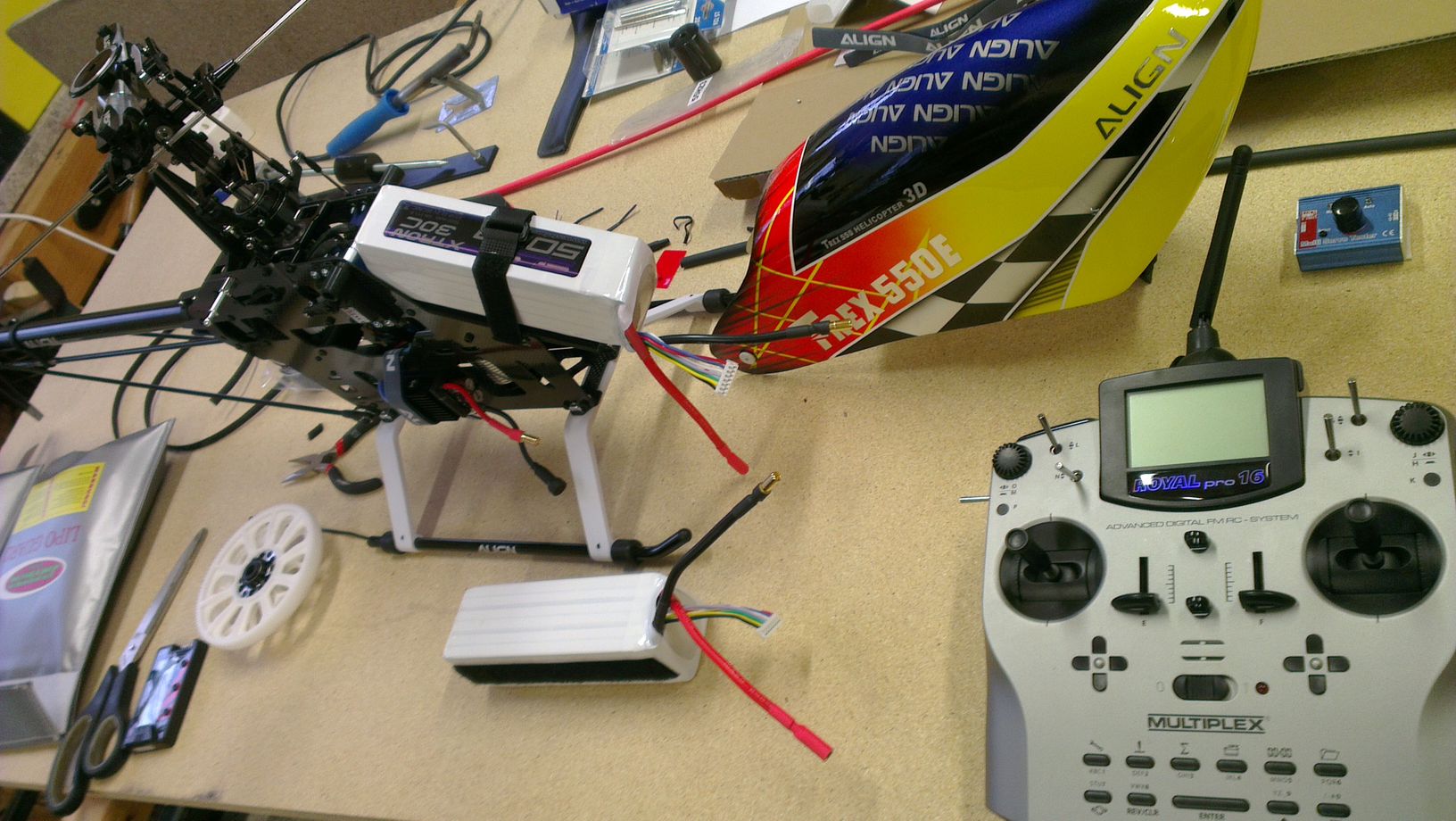

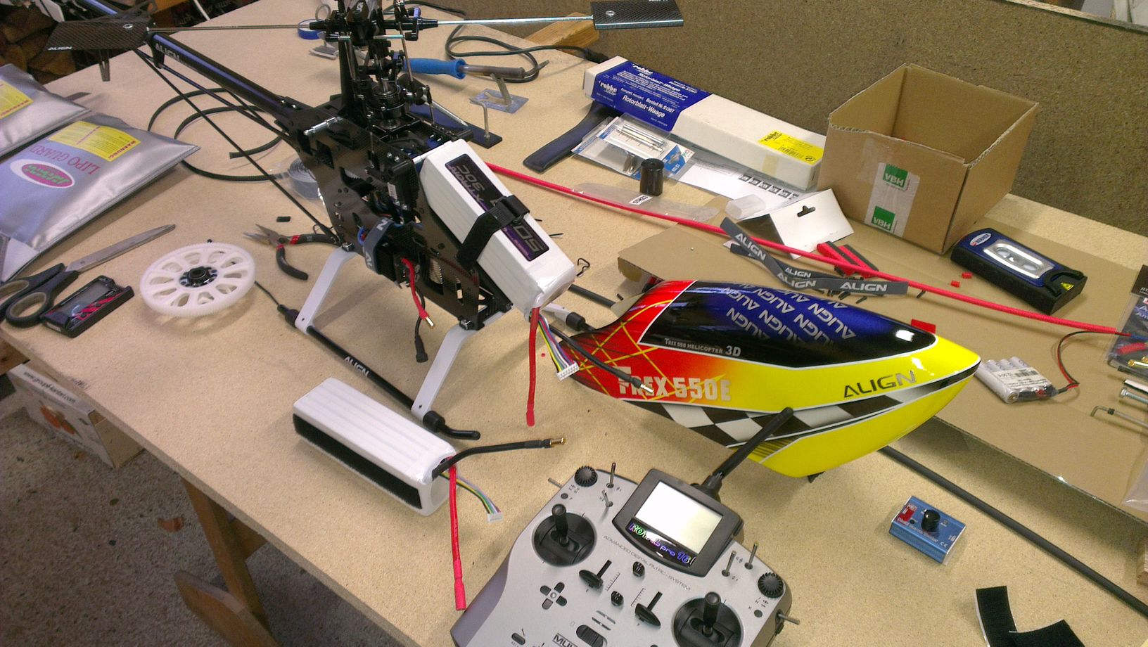

So bei dem schlechten Wetter endlich mal meine Hausaufgaben gemacht.
Klettband an Akkus und Heli angebracht. Gut das ich auf Holzi gehört hab und nur das 2,5 cm-Band genommen hab.
Das ist schon schwer abzukriegen Smilie_verl_034
Jetz nur noch Hauptzahnrad rein und fertig programieren.
Dann gehts los DanceDance
