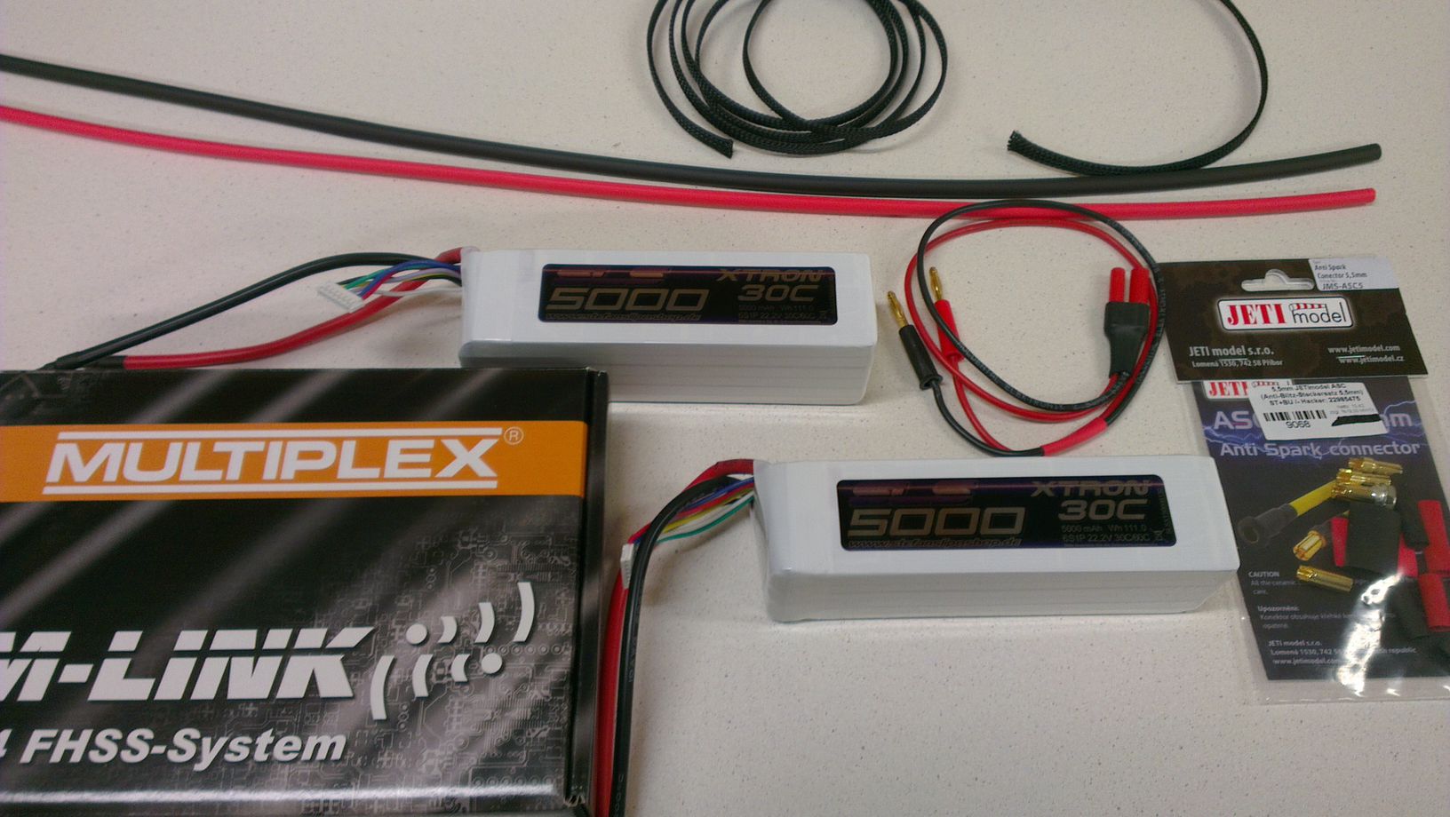

Danke für Eure Hilfsbereitschaft.
@ Jörg, wir telefonieren mal.
Akkus und Empfänger sind bestellt. JH hatte nur noch einen Akku da. Ich wollte aber welche von der gleichen Serie.
#87
Habe heute den 9 Kanal-Empfänger
Hatte er keinen mehr auf Lager ?
Mit dem Empfänger könntest Du auch Deinen Heli
mit Sensoren spicken; Drehzahl z.B.

Heute Abend noch bissle shoppen gewesen 008
2 lfm. von dem Kabelschonernetz mitgenommen, Balu meint das bringt's Smilie_gr_136

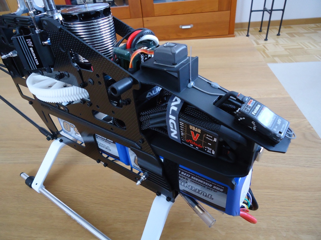

#95
Nee, ist noch ganz gut gelaufen. Programierung müsste soweit stehen.
Du müsstest nur noch helfen bei Reverse vom Motorschalter und mal drüber schauen.
Haben extra das Hauptritzel noch draußen gelassen.
Restliche Elektronik ist dank Jörg's Erfahrung eingebaut und eingestellt.
Hinterher noch Training am Sim, da musste Jörg endlich mal den FC fliegen. Mit dem Original verweigert er sich ja total 008

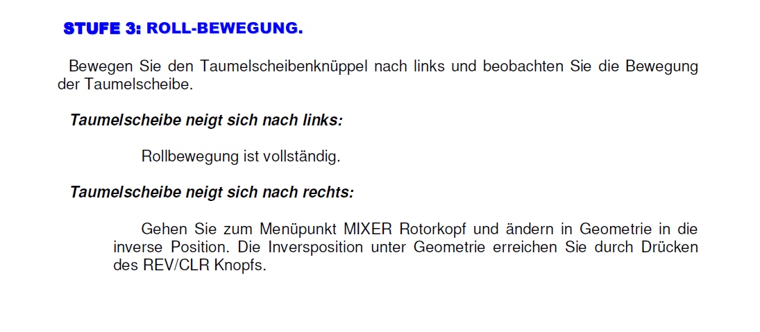

Mir geht das Problem von Gestern trotzdem nicht aus dem Kopf.
Denn eigentlich ist es total egal, wo ich welchen Servo hinprogrammiere.
Die Funke weiss es dann und macht den Rest daraus.....
#98
... so.. was gefunden.... Smile
..und hier noch eine Anleitung speziell für das Helieinstellen der EVO.
Kann sein, dass einzelne Programmpunkte nicht mehr so heissen
weil es ist schon ein wenig Älter, aber im Grunde findet man sich
damit zurecht......
.pdf   tx_royal_evo_9_12_tutor_heli_0703.pdf (Größe: 733,69 KB / Downloads: 110)
#99
Man Rene' ich hoffe Du konntest schlafen 008
Aber gut das Du noch was gefunden hast Smilie_gr_136 Das bekommen wir schon noch gebacken (69)
Habe mir das gestern auch nochmal überlegt.
Ich vermute man hätte bei Servobelegung nach Anleitung die Laufrichtungen aller (3 TS-) Servos umkehren müssen.
dann Pitch-Laufrichtung umkehren und Nick-Umkehr (Entspr. Wert von +120 auf -120 umstellen).
Denke dann würde es passen...
Oder laut Renés Anleitung mit dem REV/CLR Knopf... Smile
