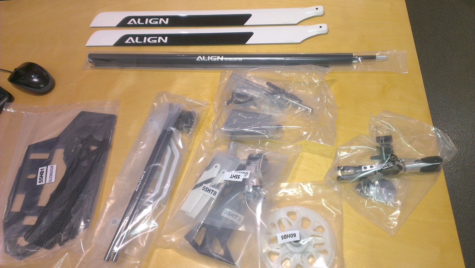

Danke Euch. Erst mal zusammen nageln des Teil Dance
Coole Sache,
jetzt heißt es: Holzleim und Meterstab ins Eck
Dafür das Uhrmacherwerkzeug rausgekramt.
Viel Spaß beim Aufbau
Scheint ein interessanter Baubericht zu werden.
Das Thema hat jetzt schon 3 Seiten und es ist
gerade mal die Schachtel ausgepackt . 017
