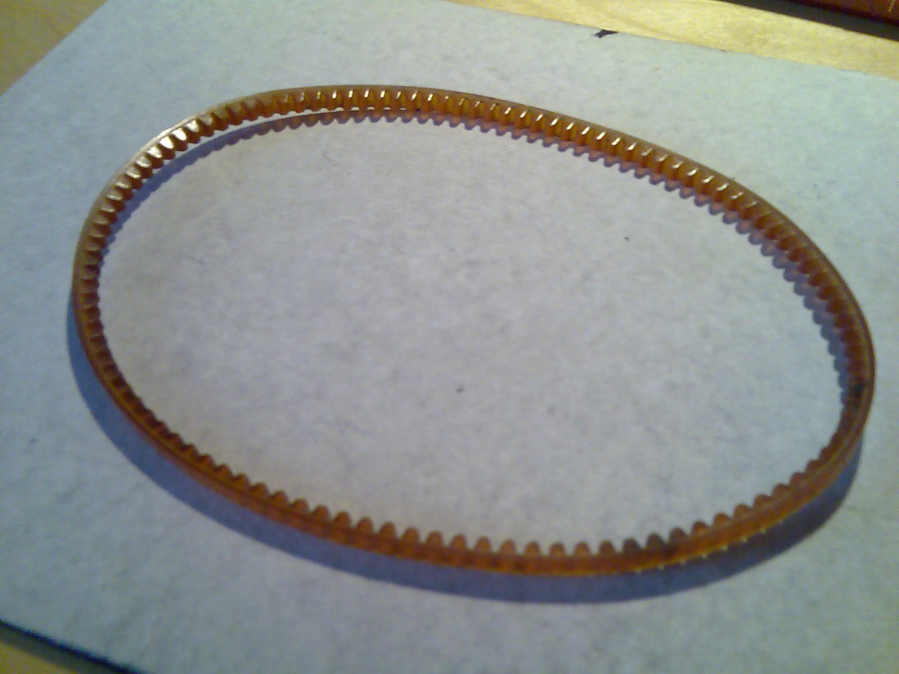

Verbaut im Boot ist ein gezahnter Keilriemen Marke Bando 6X450 (Breite X Länge in mm)
siehe Foto!!
Was aus deinem Heli da raushängt dürfte ein ungezahnter Standardriemen 6X540 sein (ca.)
Ich kann jetzt nicht sagen wieviel Platz du für den Starter brauchst, aber ich denke das wird zu kurz.

Zitat:Im schlimmsten Fall schau doch mal im Nähmaschinenhandel oder hier:
http://www.osswald24.de/epages/62014965....lassisch/6
Danke Ingo, schon bestellt.H040_2
So der Starterriemen ist da, nun geht es an den Zusammenbau.Dance
