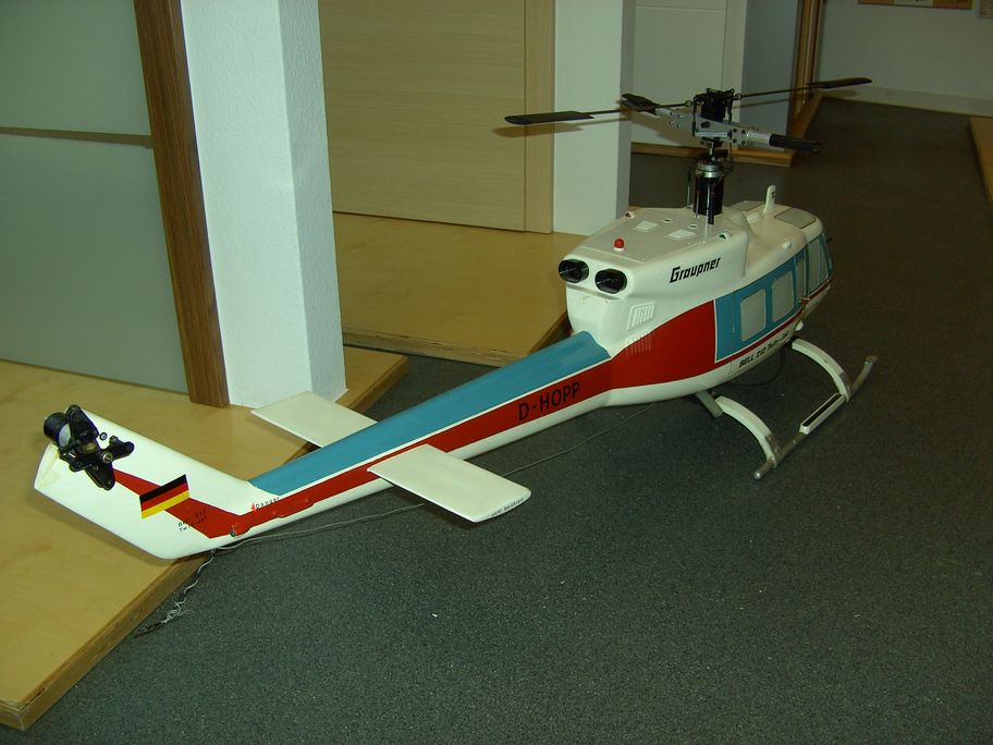

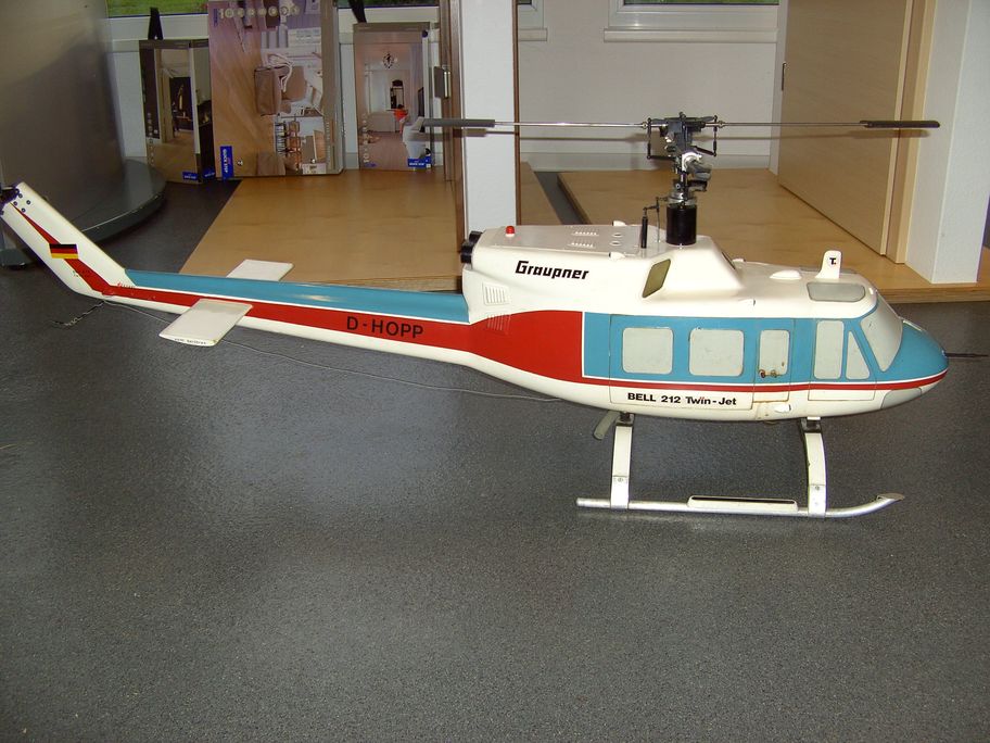

Gestern kam ein Bekannter der auf der Deponie arbeitet zu mir und meinte einer wollte seinen Heli weg werfen, er hat gleich geschaltet und ihn für mich gesichert.
Wegwerfen kann ich ihn auch noch.
Hab ihn mir heute mal angeschaut, ist min. 20 Jahre alt und auf dem technischen Stand von meinem Jet-Ranger von Joa.
Habe bemerkt das er gut gebaut ist und spaßhalber mal einen Akku an die Beleuchtung angeschlossen (siehe Clip). Da stehen einem die Tränen in den Augen vor Freude.
Hier mal erste Bilder.

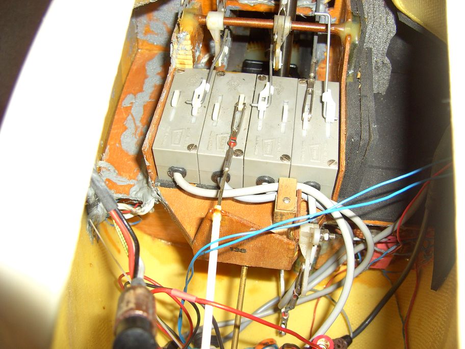

Auf diesem Bild sieht man die alten Schiebeservos, die müssten ausgetauscht werden. Man bestaune die Technik, der Umlenkhebel unter den Servos ist die PitchanlenkungSmilie_op_009

Ist ja voll der Hammer, für die Servos bekommst bestimmt Sammlerwert.
Die ganze mechanik sieht so aus , als wäre sie selber aus Alu gemacht Smile

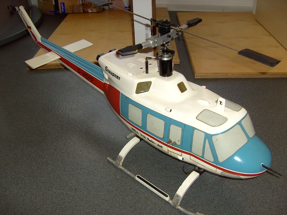

Aber klein ist der auch nicht....
Blätter alles dabei ?
Ich hätte noch einen mittelmäßigen Kreisel zu Hause.........
Holzblätter hätte ich noch vom Jet-Ranger, bräuchte noch was für Hekrotor. Will aber erst mal schauen ob das Triebwerk arbeitet.

Die Konstruktion ist teilweise aus 3mm Sperrholz (siehe Pitchumlenkung).

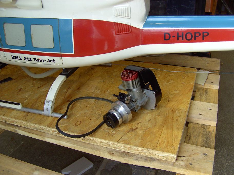

Übrigens, den Motor und den Vergaser haben wir zur Reinigung ausgebaut und lässt sich drehen.
Motor und Kuplung sind in einwandfreiem Zustand. Laufbuchse und Vergaser waren nur durch den alten Renozerussprit verklebt.
Am meisten Wert leg ich auf die Kupplung, denn wenn die beim Erstversuch nicht richtig tut haut dir der Hauptrotorkopf auf die Fingerchen008

der Riemen auf dem Bild ist zum anlassen, habt Ihr so was aus dem Powerbootbereich???
Der ist schon voll rissig.

wenn Du so was übrig hast hol ich es ab. So wie es aussieht brauch ich es für die Lebensdauer der Maschiene. Wird eingebaut und hängt im Flugbetrieb unten raus.

Wenn ich ihn flachdrücke ist er 26 - 27 cm lang.
