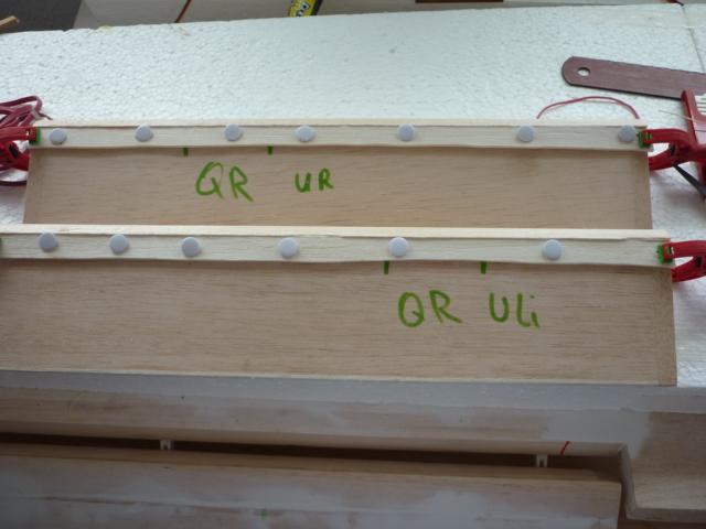

#41

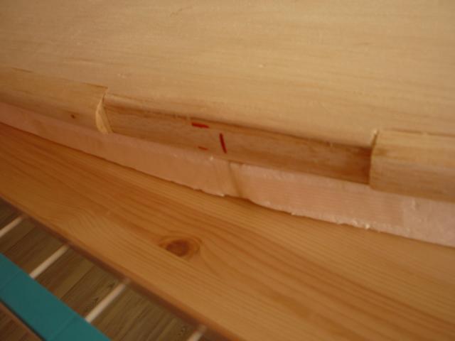

Servus,

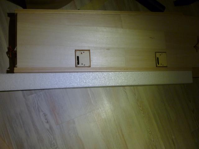

ich werde die QR und Lk (Querruder und Landeklappen)
am Stück anfertigen und später auseinander sägen
weil ich sonnst 4mal das gleiche machen darf.
Zuerst habe ich mir Balzabrechen zusammen geleimt
und in Form gebracht 4Stück wo später die Ruderanlenkung befestigt werden soll.
(Im Bauksten nicht enthalten)
Danach die Possition der Anlenkung angezeichnet.

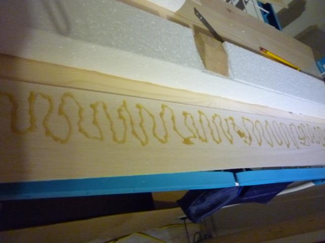

Die Styro Keile (QR und Lk)
zugeschnitten das die Balzaklötze ihre entgültige Position finden
Schaumkleber auf 2mm Starkes Balzabrettchen aufgetragen.
Achtung: Den Kleber nicht aufs Styro machen da es sehr porös ist. Somit erhaltet ihr zusätzliches gewicht.
Auf die Balzaklötze noch extra Portion Kleber...Verstreichen nicht vergessen
wie immer danach beschwert
Überflüssiges Balza entfernt.
Nur noch die andere Serite.
Fertig:
Nun kan ich zur gegebenrt Zeit
das angefertigte QR/ LK das noch am Stück ist
auseinander schneiden.

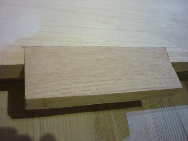

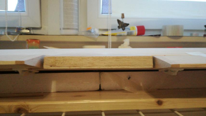

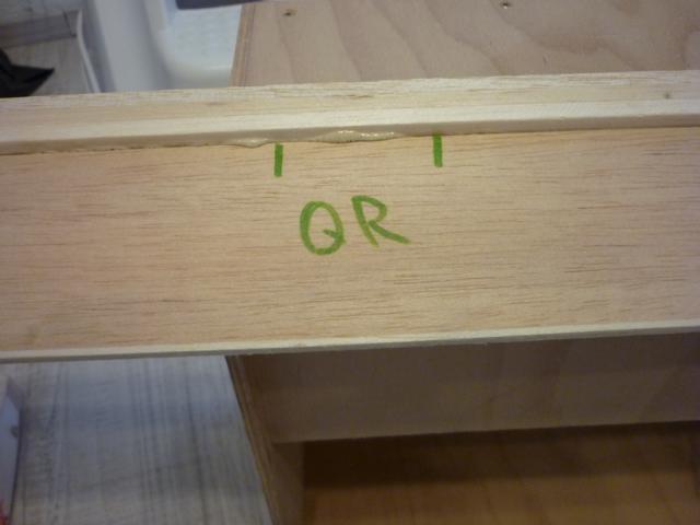

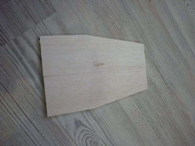

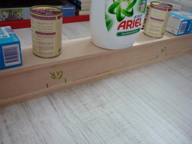

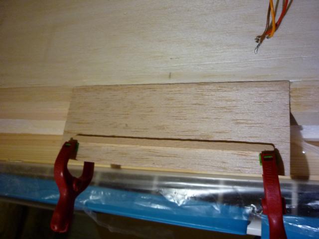

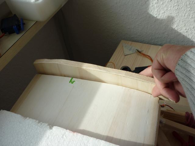

#42
bei den LK und QR hat sich zwischen
obere und unteren Beplankung ein Spalt ergeben
der laut Norbert Normal ist.
Zu spachteln möchte ich nicht, also kommt Balsa drauf.
wie immer schön beschweren
nach Austrocknung in Form bringen
    G035
ich finde es ist gelungen

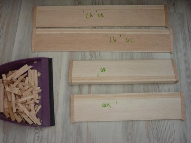

Guten Morgen
Nun Habe ich die Anschlussstelle ( Hm.. mit sss ich weis auch nicht sieht irgendwie komisch aus, egal)
für QR und LK am Flügel bearbeitet
die LK sollen ca. 53cm sein ,
die QR sollenca. 39,5cm sein
wobei ich jedes Ruder/ Klappe seitlich 1cm Balza aufringen möchte.
Passt genau auf beim Messen und verwechselt nicht die Seiten auf denen ihr abschneiden müsst.
Denkt an eure Kolzkeile in den Rudern, für die Anlenkung.
Daher habe ich mir 13mm Starke Klötzchen gemacht als Hilfe.
( Wer misst, misst Mist)
last euch Zeit, wenn hier ein Fehler macht dürft ihr nochmal bauen
Meine QR und LK liegen zum trocknen bereit.

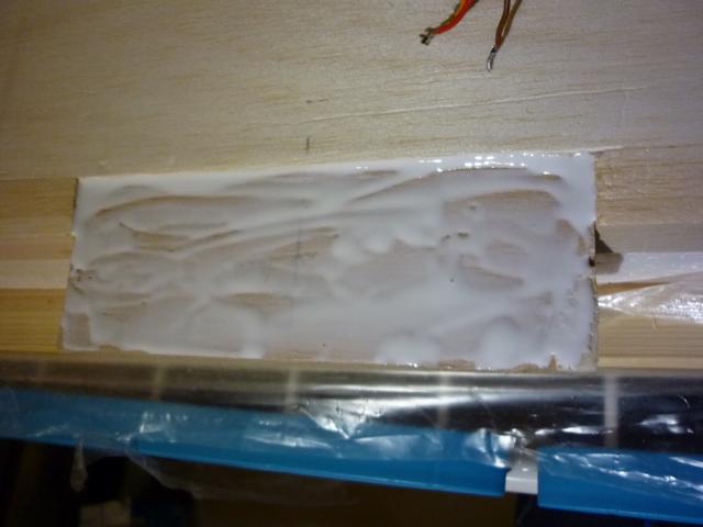

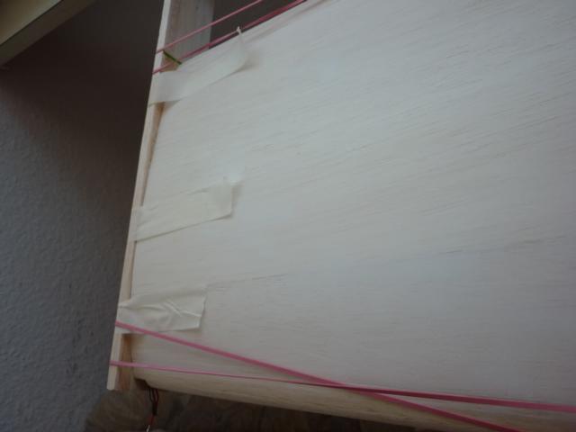

Den Flügel, finde ich echt anstrengend
Gruß Christian

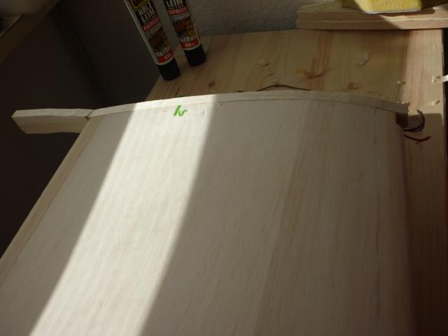

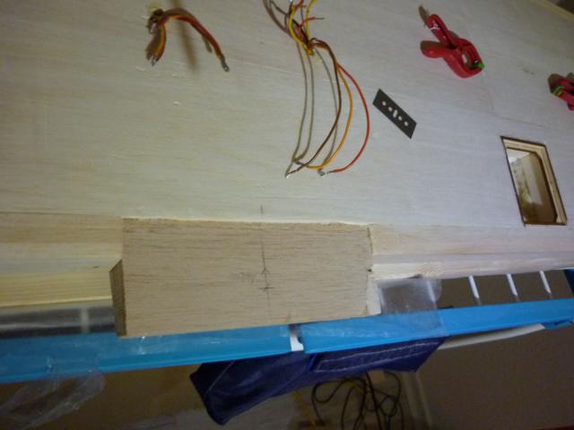

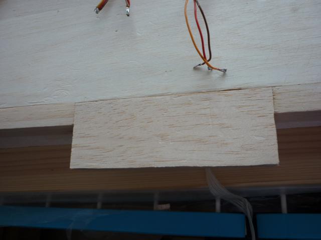

#44

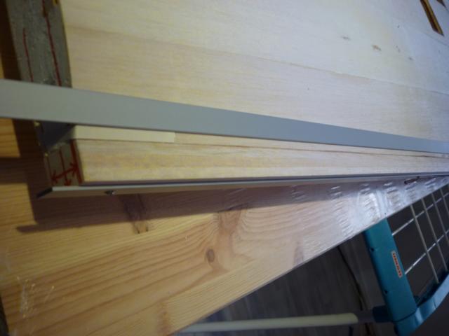

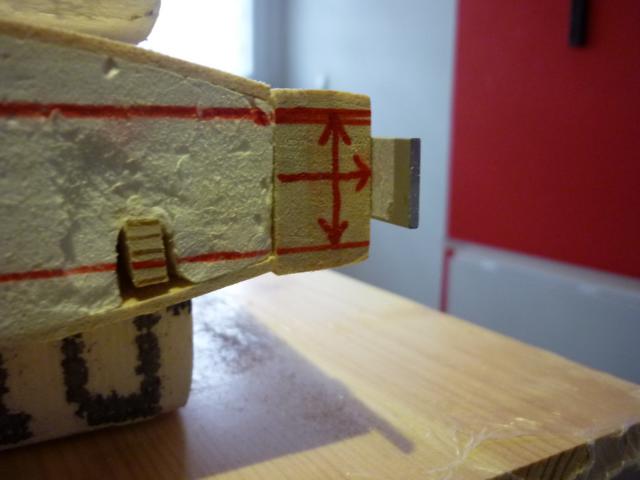

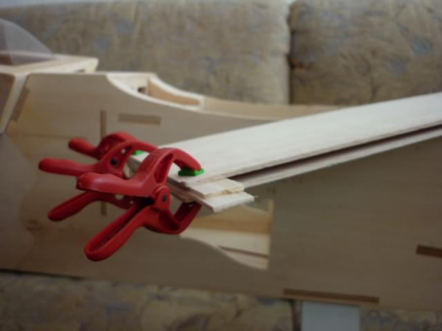

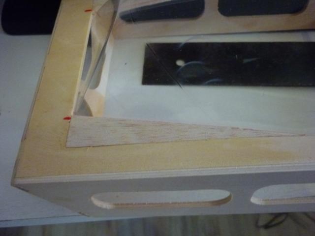

Den eingelassenen Balzakeil der für die Befestigung
Für Flügel auf den Rumpf zusändig ist,
geschwind beplankt.
Vorher:

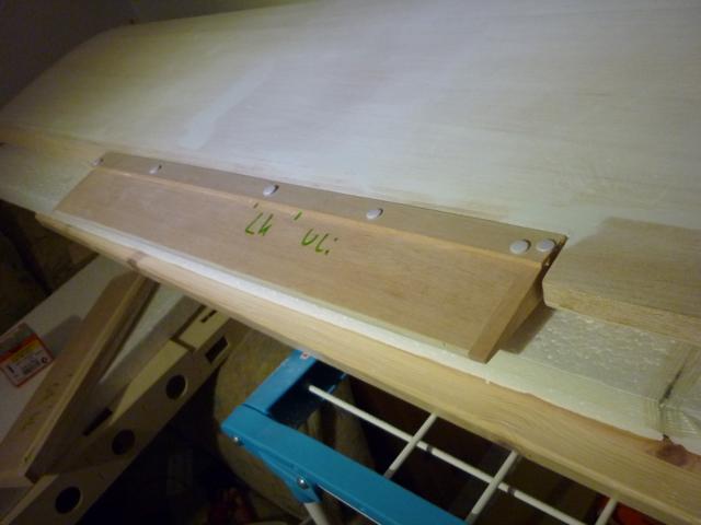

Diesmal mit Holzleim und nicht gespart dabei.
zum Austrocknen gesichert.

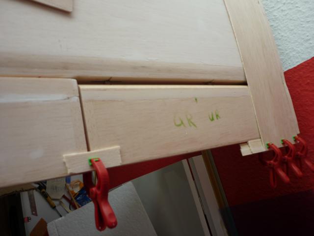

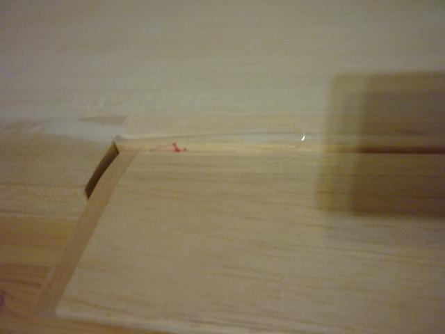

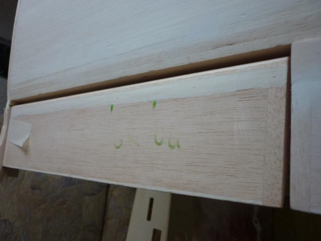

so, reicht für heute.
und Tschüss
Die LK und QR sind nun vollsändig
getrocknet.
Die Aufgeklebten Seitenteile sind grob zu geschnitzt worden.
Die Balzakeil Beplankung ist auch getrockmet.
Ich konnte es nicht lassen
der Feinschliff ist für QR und LK ist
auch fertig.
Mit dem Spaltmaß binn ich zufrieden
Tschüss
#45
Guten Morgen
So langsam bekomme ich eine Flügel Depression
daher hab ich mal zur Abwechslung das Bugrad fertig gestellt.
Servo befestigt, und das Gestänge eingestellt.
Der Servoweg ist auf 60% reduzieret.
feine Sache.

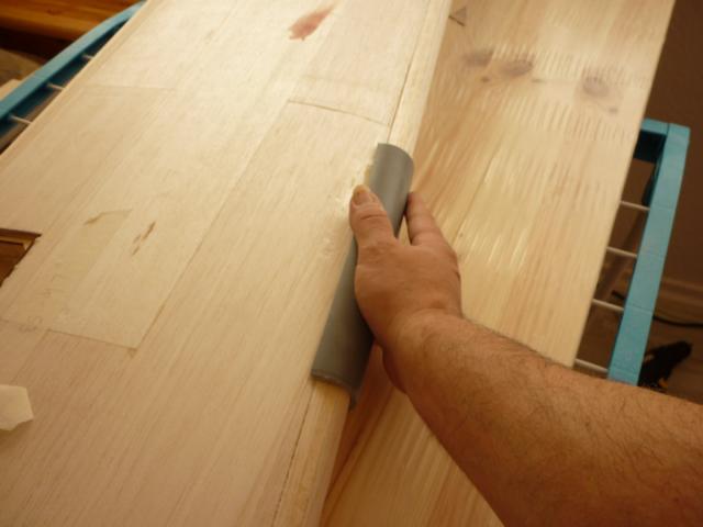

Nun möchte ich Vorbereitungen treffen zur Bearbeitung der Nasenleisten.
Ich binn nicht der Schleifprofi also möchte ich mir die Sache so einfach wie möglich machen.
Diese Maschienen stelle ich mir sehr hilfreich vor:
für eine gewisse Grundfom der Nasenleiste zu erlangen,
leider habe ich keine dieser Maschienen
Für die Rundung im vorderen Bereich der Nasenleiste (Spitze)
habe ich mir folgendes ausgedacht.
Der Weg zum Baumarkt war unumgänglich
dort haben mich zwei
HT-Ro*r, Abwasserrohr angelächelt 40mm Ø und 50mm Ø
diese ich dann in Längsrichtung aufgesägt habe.
Klett Stücke eingeklebt
Mein Schleifpapier verfügt über das gegen Klatt
Natürlich kann das Schleifpapier auch direkt eingeklebt werden ,
aber so habe ich die Möglichkeit verschiedene Körnungen zu verwenden.
wie gesagt, das soll nur für die vordere Rundung zum Einsatz kommen.
obs klappt weis ich nicht...
mal schauen.
Meine Gattin hat nun Urlaub, somit wird das Schleifen in der Wohnung schwirig
Was haltet ihr von der Idee?
Gruß Christian
#46

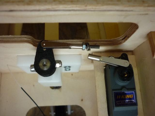

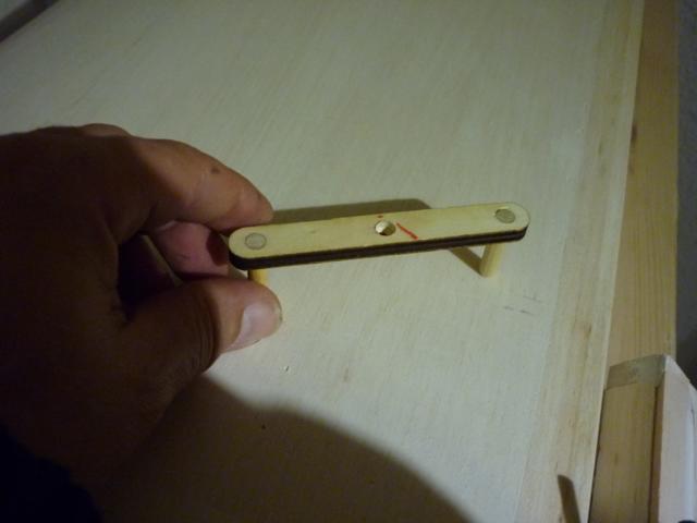

habe nun mit dem Gestänge
fürs Bugrad rumgespielt.
Nehme ich das innere Loch (Servo) und 100% Servoweg ist der Einschlag des
Rades meiner Meinun zu wenig.
Das vorlezte Loch scheint mir optimal zu sein, bei einem Servoweg von 95%
Die Gewindestange wurde gebogen.
Um eine Beschädigung der Gewindestange vorzubeugen darf mein Schwager
sie bei Gelegenheit mit Silberlot verlöten.
Somit erhalt ich einen Radeinschlag von 40° zu jeder Seite
Gruß Christian
#47
Hallo,
nun lacht ihr euch kaputt.

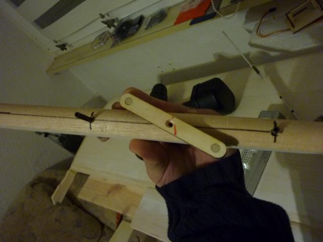

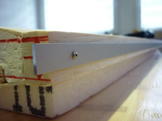

Ich war im Baumarkt und habe mir den Balsahobel angeschaut.
Nö denke ich, das mus auch anderst gehen.
Die Problematik, in welchem Winkel soll ich abhobeln, ist nicht damit gelöst.
Besonderst auf die ganze Länge der Nasenleiste.
Also 2 Alu Streifen mit genommen.
In die eine Leiste 3 Löcher gebohrt.
Auf die ander Leiste beidseitiges Klebeband aufgebracht.
Da es sich um einen Symetrisches Flügelprofil handelt,
erst angezeichnet.
Und die Mitte bestimmt.
die Aluleiste mit den 3 Löchen mittig angeschraubt.
Und bestimmt an welcher Possition die Leiste mit dem beidseitigen klebeband auf gebracht werden muss.
So , nun mit der Klinge schritt für schritt bis zum
Alu Streifen runterschneiden/ Hobeln
Und fertig:
Vorher
Frauchen ist ins Bett... jawohl... Jocker
daher konnte ich noch alle vier Seiten auf diese weise zurecht
schnitzen/ hobeln.
Unter Einsatz meines Lebens
ist doch jugendfrei oder?
bis demnächst....Christian
#48
Noch etwas geschliffen...von Hand mit meinem halben Ro*r (ihr Ferkel... ich meinte Wasserrohr ).
Wobei ich sagen muss, das es sinnvoller ist, das Ro*r nicht so wie ich, in Längsrichtun zu halbieren.
Besser ist es zu dritteln.
Als Eselsbrücke 1/3 sind 120° denkt einfach an einen Mercedes Stern.
Und wie ein wilder losgelegt.
Das Ergebnis ist gelungen....
zumindest für den Vorschliff reichts allemal
...Christian

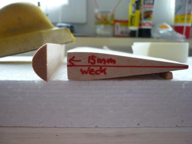

#50
hier durfte ich den Balsaholzkeil
planschleifen
vorher:
fertig:

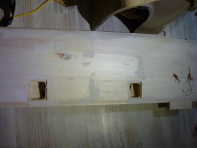

Es wurde nun Zeit den Flügel beidseitig zu verspachteln.
Das ist echt keine schöne Arbeit, spachteln schleifen trocknen
und immer wieder bis man mit dem Ergebnis einverstanden ist.
nach ca. 3Std hatte ich die Schnauze voll, und musste einfach was anderes machen

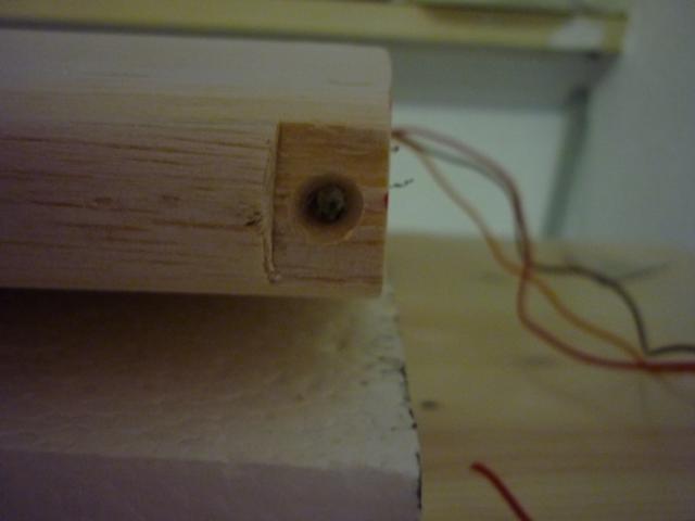

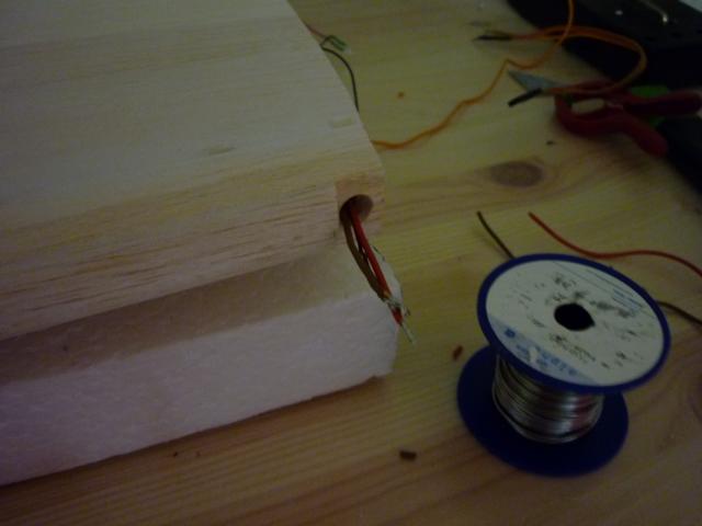

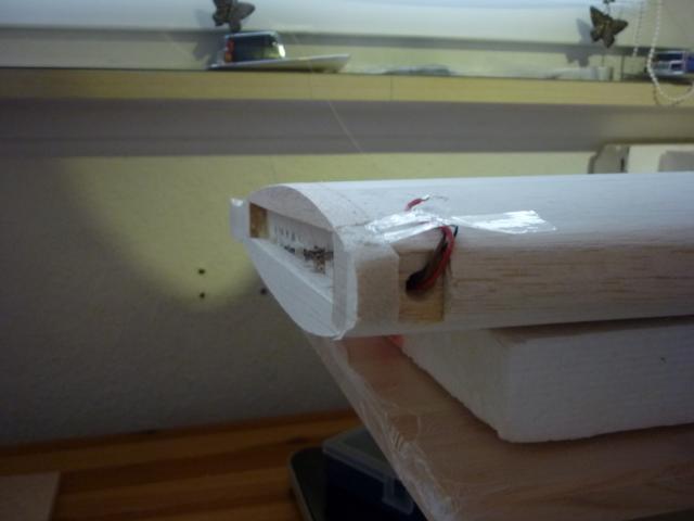

Somit habe ich mich etwas mit der Beleuchtung beschäftigt.
an der Nasenleiste im äusersten Ende ein Stück ausgeschnitten,
und ein kleines Loch gebohrt.
Die Stromleitungen sind durchs Loch geschoben worden und eine LED Birne verlötet.
Natürlich gleich Dampf draufgegeben
und siehe da.... Licht.
wenigstens heute einen LICHTBLICK... grins

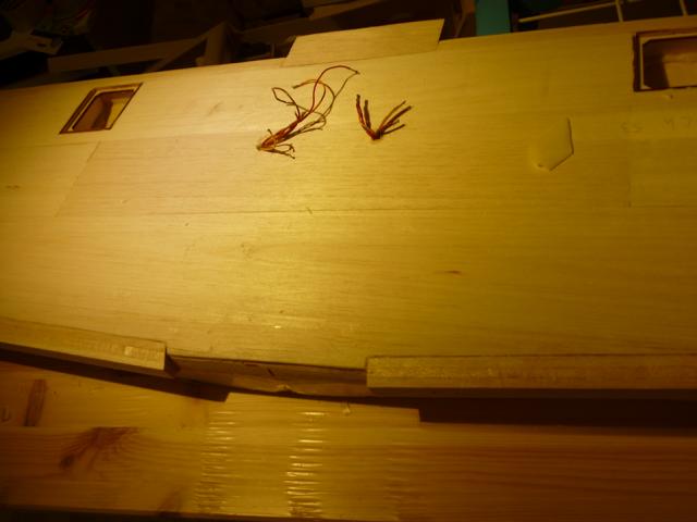

die Spannten Seiten wurden angefertigt, die nicht im Bausatz enthalten sind.
Beim ersten Versuch habe ich leider nicht an die QR gedacht.
Also ein Fall für den Mülleimer
Dicke Balsabrettchen sind leider nicht mehr vorhanden.
Somit habe ich vorhandenes Material zusammen geklebt,
was den Vorteil hat das die Stromlitzen nicht direkt mit mit dem Seitenspannt verklebt wird.
Nach dem groben schnitzen auf den Flügel angeklebt.
das ganze mal grob zugeschnitzt
N8

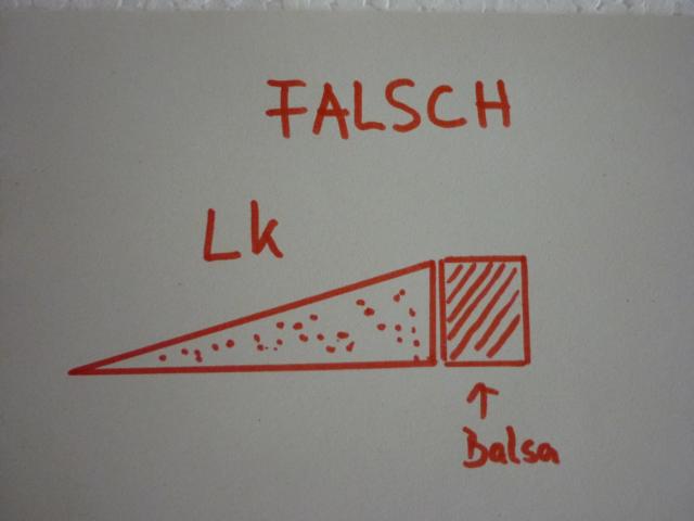

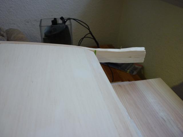

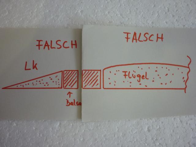

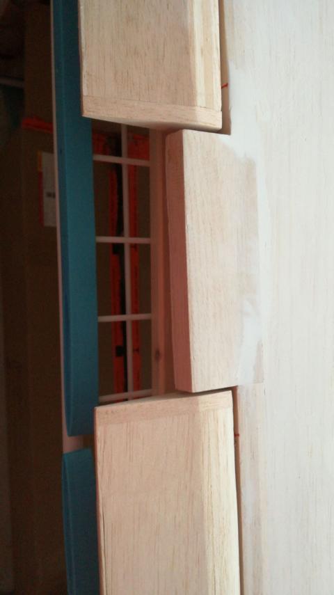

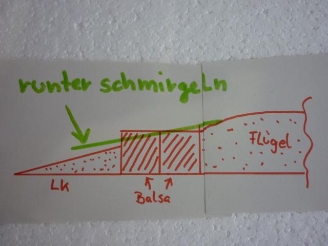

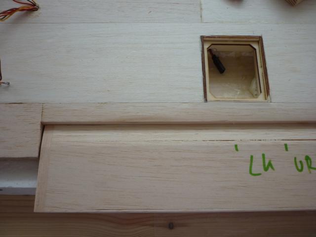

nun zum Drama, ich hab noch keinen richigen Plan wie ich das hier verdeutlichen soll.
Fakt ist das nach dem anschlagen der LK sich ein unschönes Ergebniss erziehlt worden ist.
Seht selber:
der synckrone Gleichstand der LK ist nicht gegeben.
Setze ich die LK auf gleiche Höhe habe ich einen für mich nicht tolerierbaren Spalt auf der Oberseite der Fläche.
Mir blieb nichts anderes übrig Norbert anzufufen.
...was habe ich falsch gemacht?
bis später
Fehler gefunden,
nach unserem Telefonat das fast 1,5 Std. andauerte,
und mit Hilfe von whatsapp Bilder und alles nachgemessen
sind wir zu dem Ergebnis gelangt das der Fehler bei mir zu finden ist.

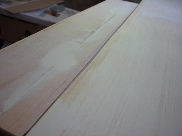

#54
dumm gelaufen
Und so ist es richtig:
Nach viel schmirgelei sind nun die LK synchron
und der Versatz zwischen LK und Flügel muss ausgeglichern werden.
Die Lösung ist nicht professionell, aber es geht.
und Tschüs

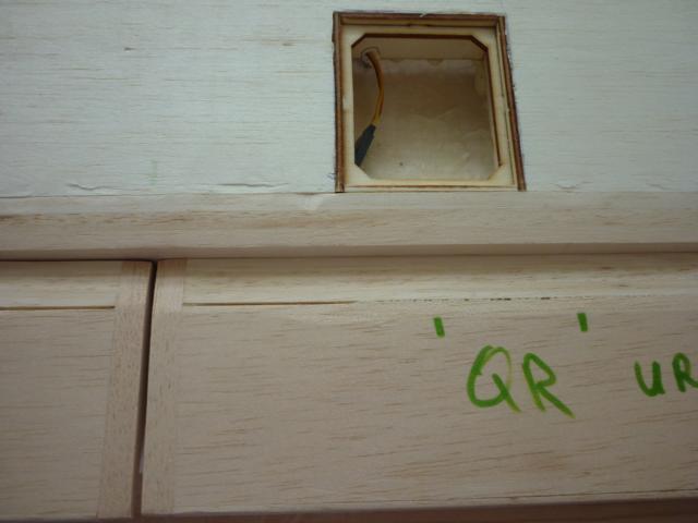

Feine Sache Norber
Servos passen Perfekt:
Zusatzholz für Servobefestigung:
Und der Schlitz für Servohorn ist auch gelungen:

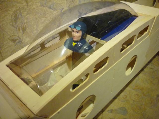

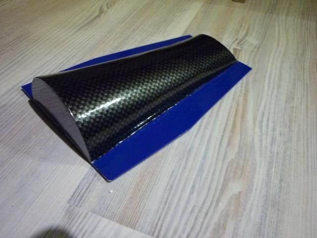

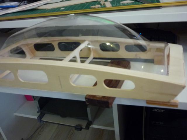

#56
Dance

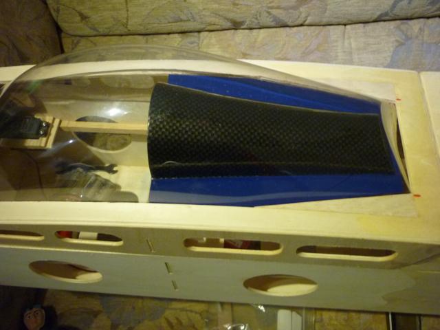

Die von Norbert mitgelieferte Kabinenhaube finde ich persönlich
unattraktiv.
Ich weis ich habe noch im Keller eine ...
aber von welchem Flieger?
Ok. bin zurück noch originalverpackt von einer CAP 232
mal hingehoben jawohl passt, etwas zugeschnitten.
sieht noch dürftig aus.

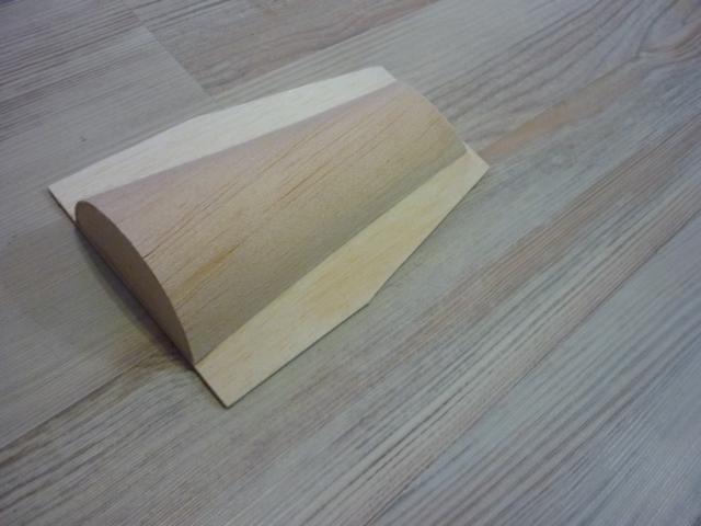

Zwei Balsakeile zugeschnitten und eingeklet
Ein Cockpit wäre schon schön, leider fast unbezahlbar...
hat vieleicht jemand einen Tipp für mich?
...Danke.
Eine Piloten Puppe habe ich noch ...das heisst eine halbe ...lach.
Dann mach ich hald ab Pilotenpuppe Richtung Leitwerk was.

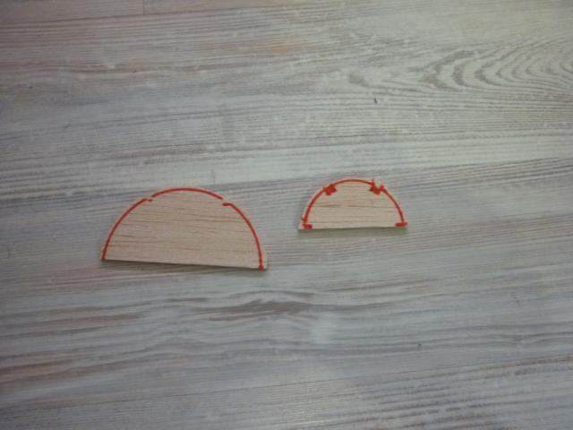

Zwei Balsa halbkreise zugeschnitten:
ein Brettchen angefertigt als Hutablage 008
Schade hab keinen Wackeldackel in dieser grösse....grins
Die Halbkreise auf die Hutablage aufgeklebt
und mittels einem Balsa Vierkantleiste verbundn.
sorry hab Foto vergessen zu machen, man sieht nur einen Halbkreis,
seitliche Führungsleiste zugeschnitten und aufgeklebt.
Ihr wisst schon was kommt oder?
Genau... mit 1mm Balsaholz verkleidet
(ist das nun auch beplanken??? Ich weis es nicht)
Auf der Innenseite ist Holzleim verwendet worden.
Von ausen mit einem Pinsel Wasser aufgetragen, somit könnt ihr leichter das Holz
in Form bringen.
An den Rundungen und an den zwei schmalen Leisten, Anfang/ oder auch Ende,
habe ich Sekundenkleber benutzt.
Gefällt mir:

die Lk wurden aufgefüttert
danach mit der Klinge bearbeitet
natürlich auch verspachtelt
Das Plan schleifen zwischen
LK und Flügel kann erst später erfolgen,
wenn die QR passend sind.
hier könnt ihr sehen aus welchem Grund die QR
noch eine Nachbehandlung erhalten müssen.
Eigentlich kann man die Rundung für die Anschlusstelle in Richtung Flügel selber schleifen
aber ich habe noch ein Balsa Halbrundholz zur Hand, das ich auch verwenden möchte.
bis bald....

wie schon oben erwähnt möchte ich eine Balsa Halbrundleiste
verwenden.
Das QR vermesse um zu ermitteln wieviel abgeschnitten werden muss.
Und eine Leiste aufgeklebt, das ich das QR an der Kreissäge durchlassen kann.
So soll das dann nachher aussehen.
Nach Bearbeitung mit der Kreissäge
siehts so aus.
Mit Holzleim aufgeklebt und mit Gummis angepresst:
N8
#60
das Rundholz schön geschliffen.
vorher
nachher
und etwas beplanken mus auch sein
das darf nun auch trocknen.
Zu den QR
Die QR sind nun fertig geschliffen
Um nun die entgüldige Possition der QR festzulegen
(Spaltmaße) zur LK habe ich mir zur Hilfe ein Hölzchen aufs QR geklebt.
Das Anzeichnen Der Stiftscharniere/ Dübelscharniere
war mittels eines
Mittelfinder oder Mittenfinder (von Norbert)
recht unkompliziert.
Ich hatte keine Ahnung wie ich das Teil anwenden soll,
und musste zum Telefon greifen....nun wars klar
eigentlich ganz simpel wenn man es weiß.

um die Spannten Endleisten weiter zu gestalten
habe ich mir was überlegt.
Das ist zu tief
das ist zu hoch
so sollte das in etwa aussehen
zum ermittel der richtigen Possition der QR
habe ich zwei Balsabrettchen genommen
und so mit Klammern befestigt
Vorbereitung
Angesätzt und in Richtung Nasenleiste auch geklammert
so sollte es eigentlich richtig sein
und zur Kontrolle mit LK verklammert
so können nun noch fals nötig nachgearbeitet werden
