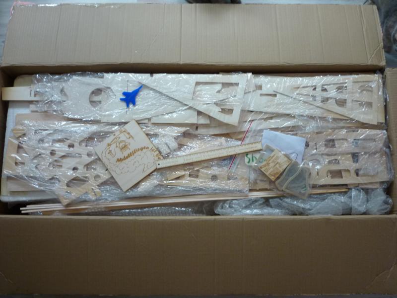

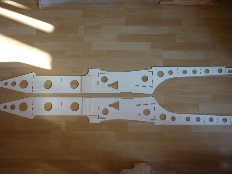

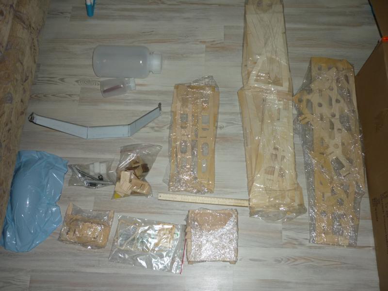

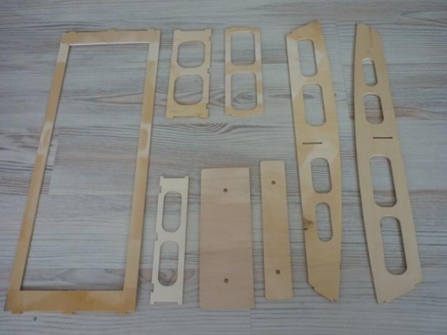

Mein erster Eindruck der Lieferung:
Alles gut verpackt, teilweise in Bauabschnitte vorsortiert... find ich gut!
Anbei eine CD mit vielen Bildern die auch benötigt werden.
Der Karton ist immer noch reichlich gefüllt.

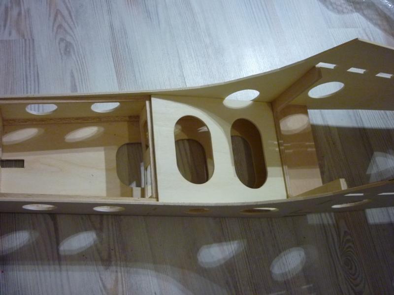

Natürlich wollte ich gleich anfangen. Nachdem ich mir einen Überblick verschafft habe
kamen schon die ersten Fragen.
Die Seitenfront besteht aus zwei Teile, soll ich mit dem hinteren oder vordernen anfangen und später
zusammen kleben? Hmmm....?
Eine Bauanleitung ist nicht zu finden, also..... Klingel Klingel (Tel.) Hallo Norbert
er hat mir dann Schritt für Schritt am Tel. alles erklärt... Top!

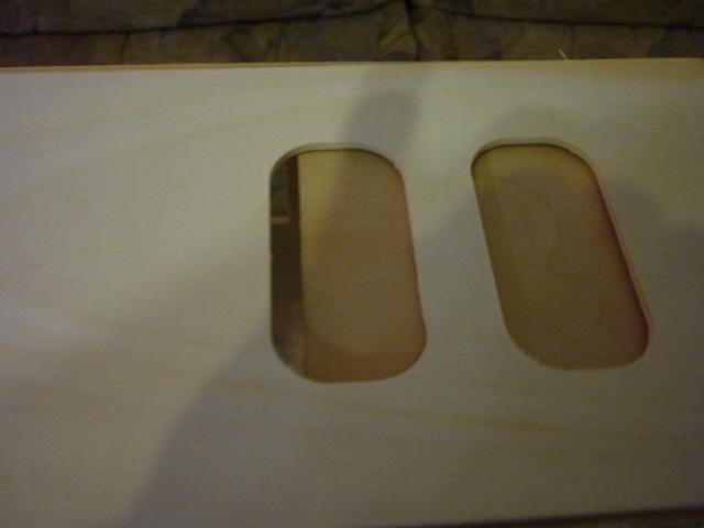

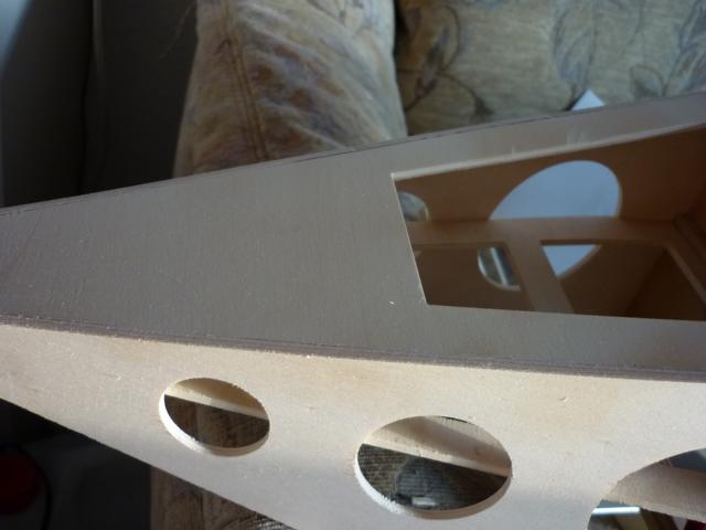

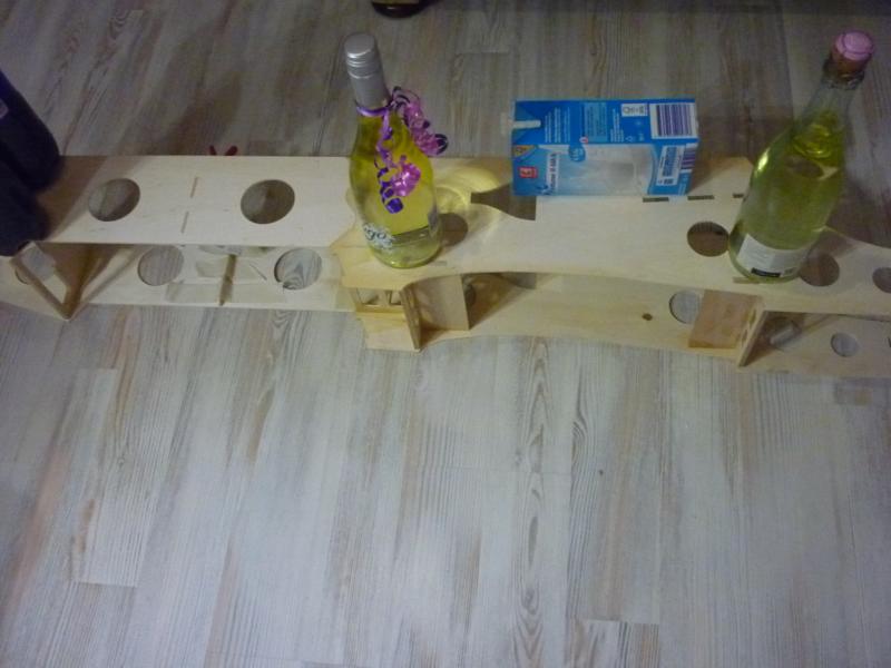

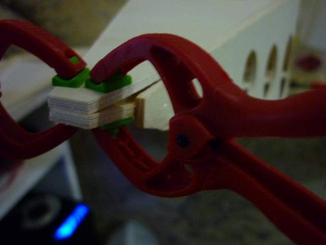

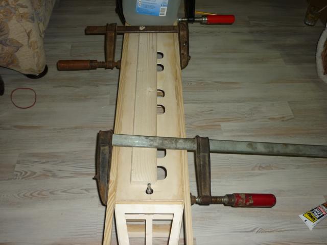

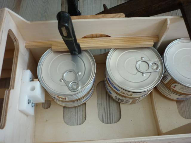

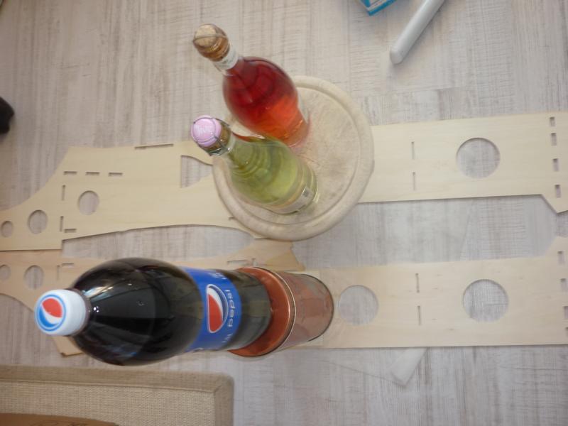

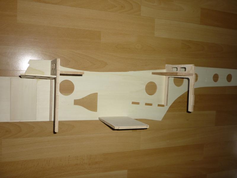

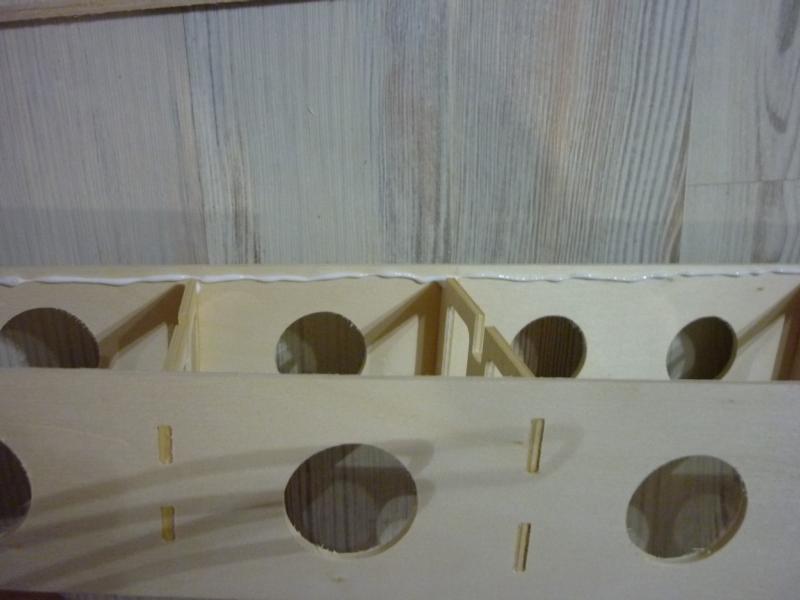

Zuerst werden die Seitenteile mit Hilfe eines Brettchens veklebt,
ich habe darauf geachtet, dass evtl. Astwuchs sich im Rumpfinneren befindet
was warscheinlich nicht immer möglich ist, achtet auf Fluchtung
wobei die Fräsearbeiten von Norbert wirklich sehr genau sind, da können viele Hersteller nicht mit halten.

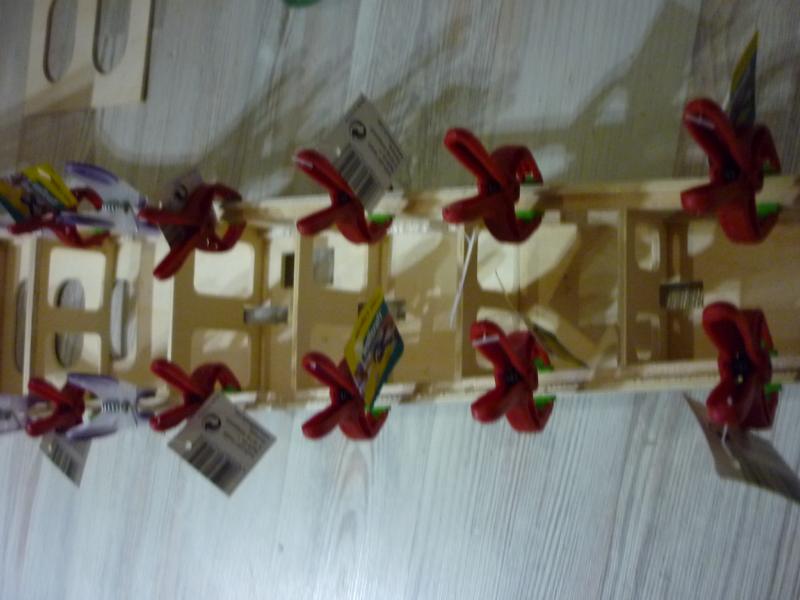

    natürlich die Verklebung etwas beschwert

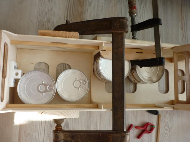

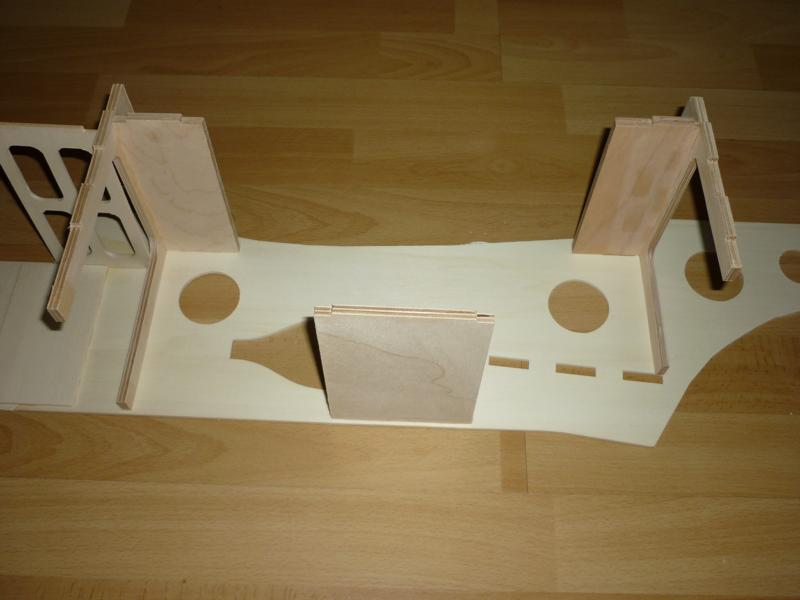

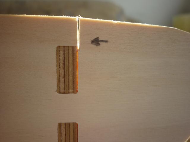

Als nächstes sind die Rumpf Spanten drann, d.h.
von Vorne bist zur Flügelaufnahme, auch diese habe ich mit Holzleim verklebt.
hier ist es ratsam zuerst die Spanten für die Flügelaufnahme mit Rumpfspannten zu verkleben und erst dan
den gesammten Spanten in die Seitenverkleidung einzukleben.... klingt das Sch...e. Smile
um die Spanten rechtwinklig zu verkleben benuzte ich einen Schraubstock
    war auch etwas stramm.

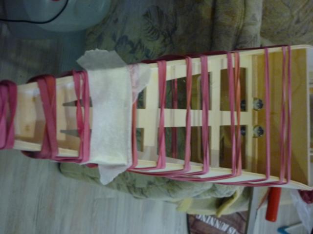

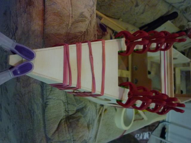

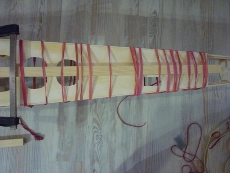

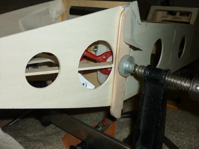

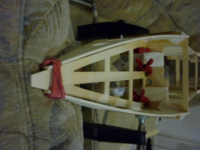

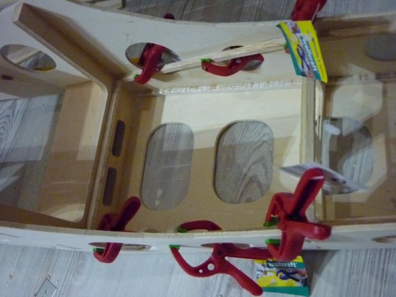

Das Seitenteil des Modells wurde nun aufgesezt, verleimt und zum Austrocknen beschwert.

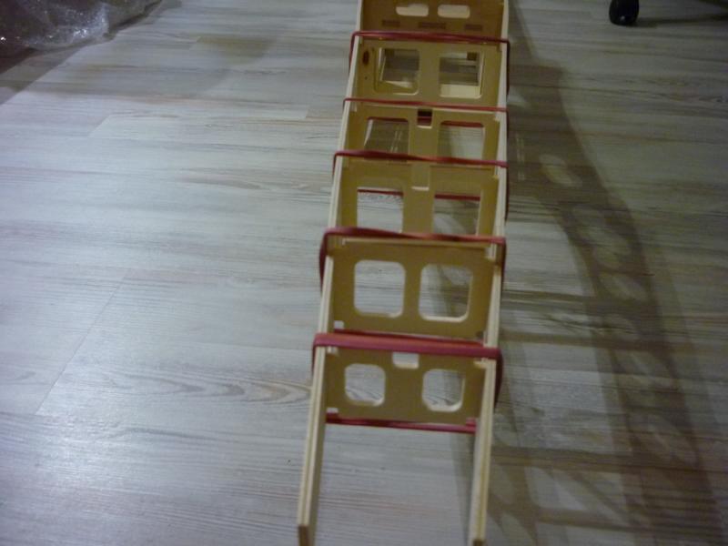

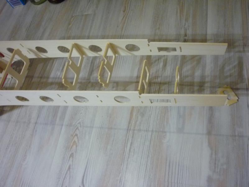

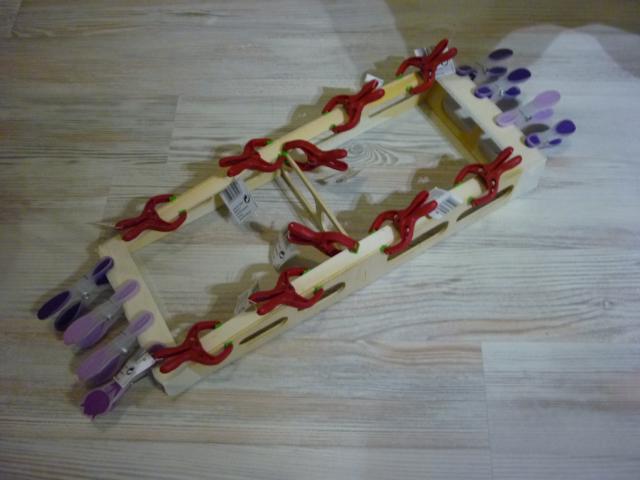

Rumpfhinterteil... (wo später das Leitwerk montiert wird,
die kleinen Rumpfspanten vor ab mal eingepasst... (es musste nicht nachgearbeitet werden).

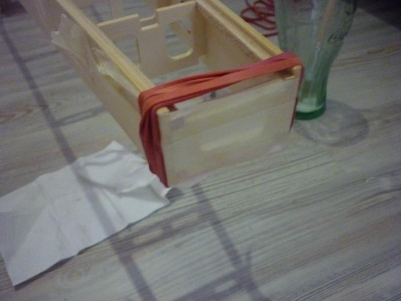

Verleimt und mit Gummiringen bis zur Austrocknung gesichert.
Ich habe auf Fluchtung des Hecks kaum geachtet, sollte sich eigentlich automatisch ergeben.
Ich weiß ich könnte eine Schnur spannen usw.

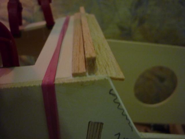

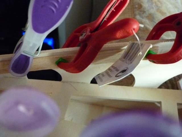

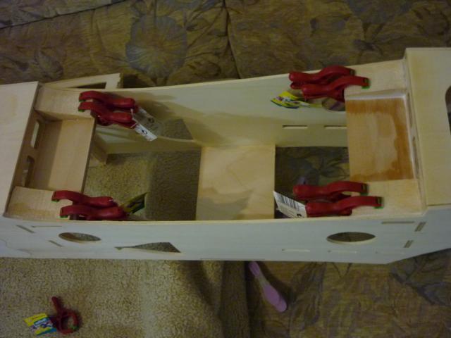

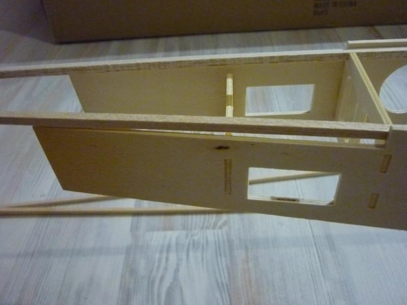

5mm Balza Leisten eingeklebt und nach Verleimen einfach abgeschnitten.
Nun habe ich erst den Endspannt eingesetzt
Ohje, ein 3D Puzzle!
Hut ab Chrisi. Das wäre nichts für mich.
Und dann auch noch im Wohnzimmer wo du nichts liegen lassen kannst.
Respekt. das braucht gute Nerven und Geduld...

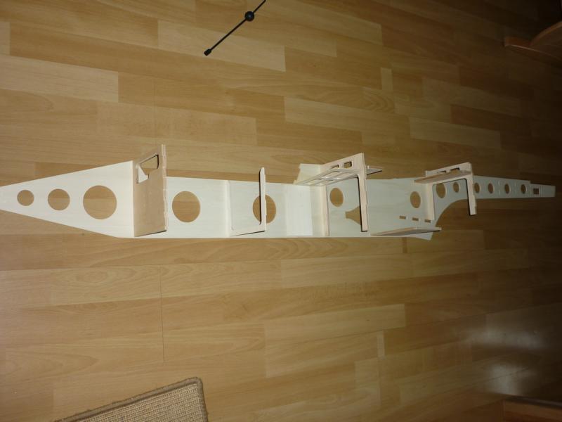

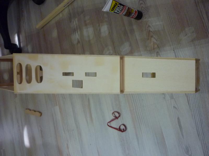

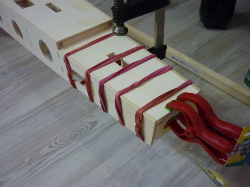

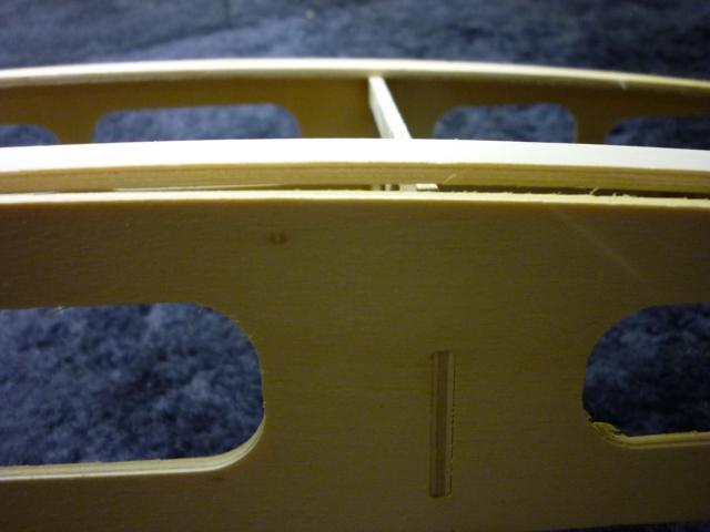

Es geht weiter,

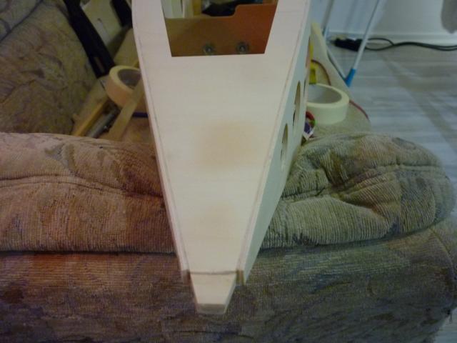

die Oberseite des Rumpfhecks wurde verklebt.
        wie ihr seht, binn ich der Gummi Mann ...Lach

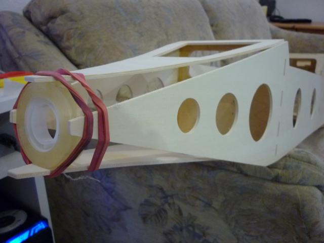

    das Heck ist fertig,

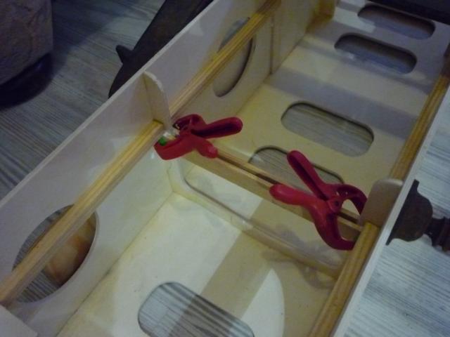

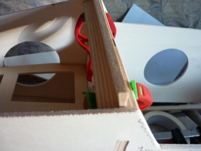

den Rumpf nun umdrehen, damit wieder Balza Leisten eingeklebt werden können.

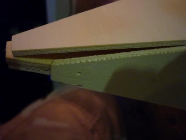

    Sorry für das schlechte Foto
die untere Verkleidung besteht auch aus zwei Teile
damit das kleinere Brettchen eingeleimt werden kann, muss Balza Leisten
vor ab, als Auflagefläche zugeschnitten und verklebt werden.
Achtet bitte darauf das ihr die Balza Leiste auf die richtige Seite des ersten
Spannten im Heck verklebt.
    Kleines Brettchen drauf, und fertig.

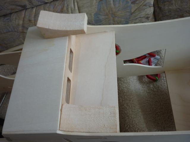

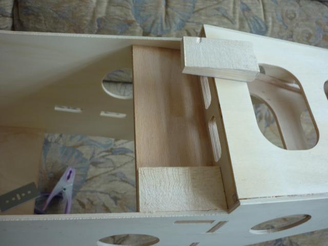

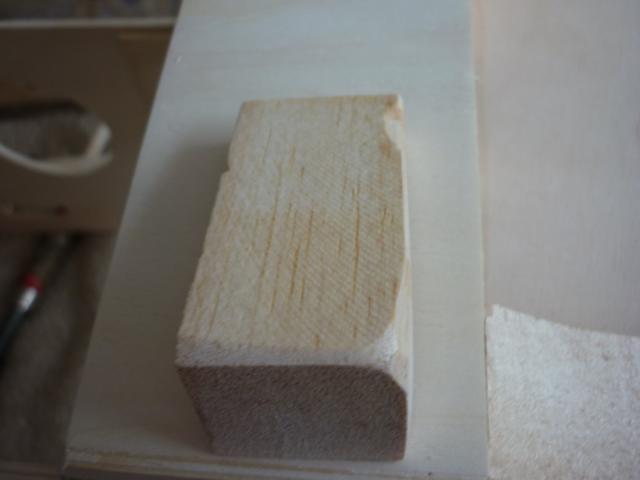

Balzaholzkeile auf die Spannten aufkleben, für spätere Flügelbefestigung.
Zuerst aber die Keile Prüfen, auf Passgenauigkeit und etwas nachgearbeitet.
Weil teilweise eingetrockkneter Leim am Spannten/ Seitenverkleidung sich befand.
(hab etwas geschlampert )
Und Verleimt

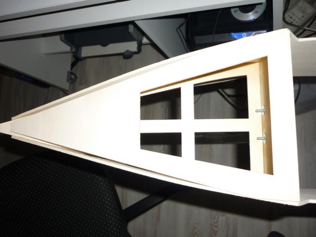

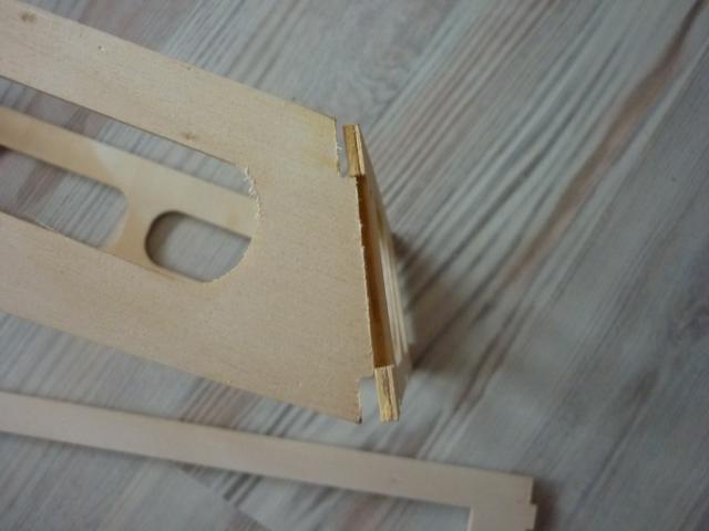

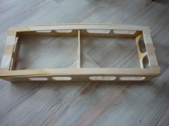

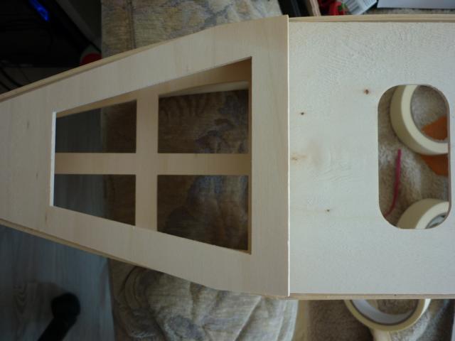

Kabinenhaube

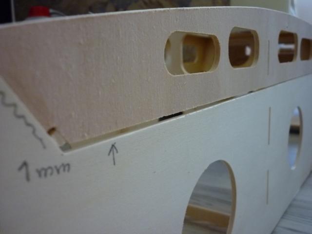

Auf die Schnelle,
die Kabinenhaube habe ich mal vor ab zusammengestecht.
Ups die zwei Bretchen in der Mitte unten gehören nicht dazu sorry.

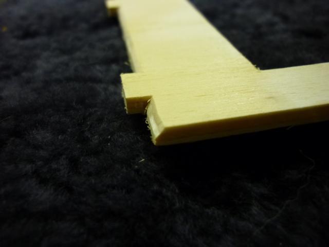

Hiebei hat sich eine Unregelmäßigkeit ergeben, nichts schlimmes wie ihr gleich sehen könnt.
Achtet daruf auf welcher Seite ihr den Zapfen/ Feder bearbeitet sonnst wirds schlimmer
wie gesagt kein Problem.
Auf den Rumpf aufgelegt und am Rumpf angefphast.
etwas geschmirgelt und gut ist es!
Nun stellt sich die frage soll ich die Kabinenhaube zusammenkleben seperat
oder gleich im/ am Rumpf. Darüber binn ich mir noch nicht schlüssig.
Ich mach Risiko also .... ohne Rumpf.
Achtet auf Rechtwinkligkeit, bei mir nach Augenmaß.
den Oberen Rahme/ Einsatz habe ich bewusst noch nicht eingeklebt,
kommt später wenn das Grundgestell ausgehärtet ist.
Arbeitsaufwand für die Haube ca. 30min.
Seitheriger Aufwand gemütliche 2Tage mit Austrocknung.

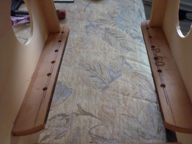

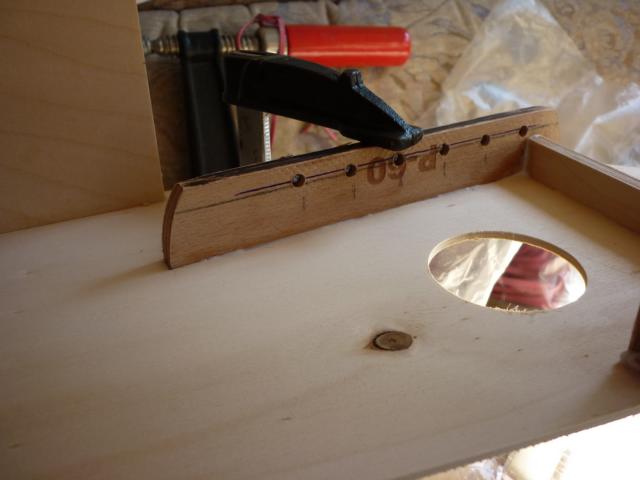

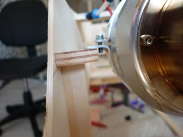

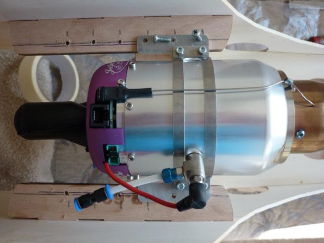

Ich wurde über PN gefragt warum ich nicht die Turbinen Halter/ Leisten
eingeklebt habe....
Ganz einfach die Halter sind wohl für P80 oder so ausgelegt.
Bei mir kommt eine P60 rein sie ist halt kleiner im Duchmesser Norbert Fräst mir neue
...Danke Norbert ( ich warte auf Post ).

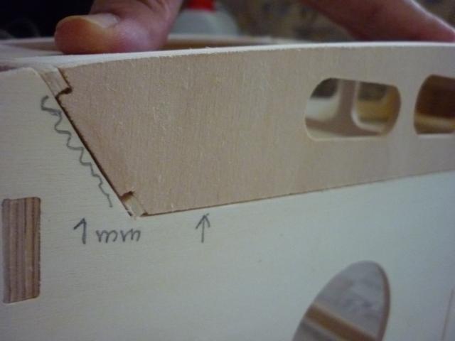

ich musste einfach nach der Arbeit noch den Deckel
von der Kabinenhaube einkleben.
Dabei ergab sich ein ungewollter Bogen
der aber nichts mit ungenauigkeit zu tun hat.
Einfach die Kanten an Phasen
Und schon passt es, Weisleim und Klebeband/ Klammern gesichert
wichtig ist ein ebener untergrund zum trochnen.

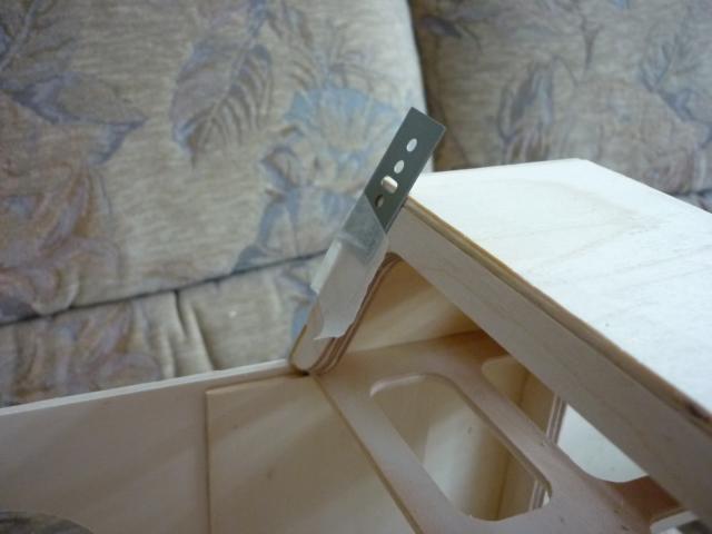

Guten Morgen allerseits

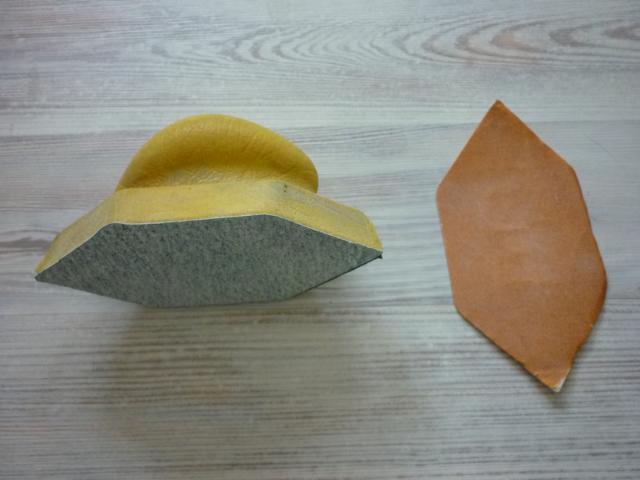

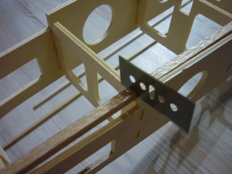

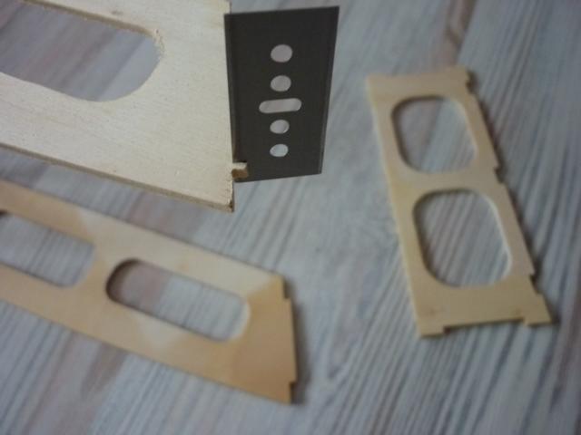

Die Kabinenhaube ist nun fertig getrocknet, und verschliffen.
Benutz hierbei bitte keine Maschiene, ich habe sehr gute Erfahrungen
hiermit gemacht:

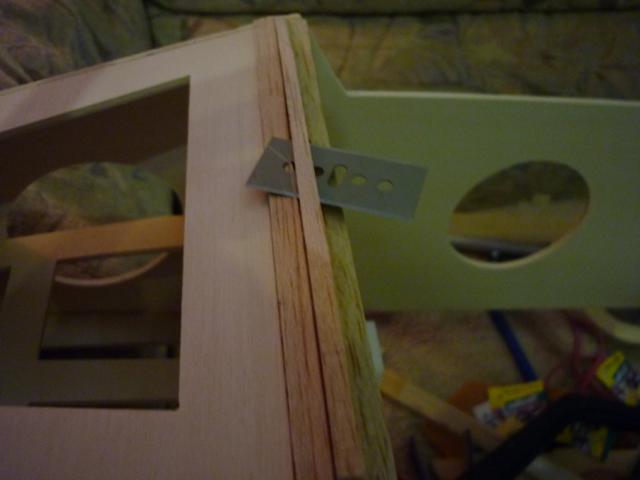

Mal auf den Rumpf aufgelegt
Mit Rasierklinge bearbeitet...
passt Dance

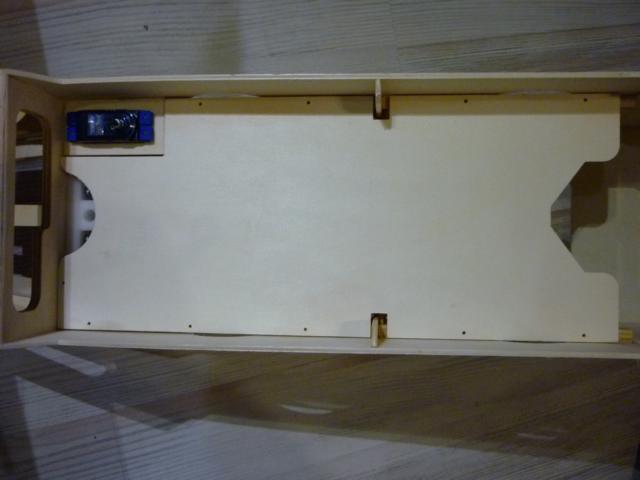

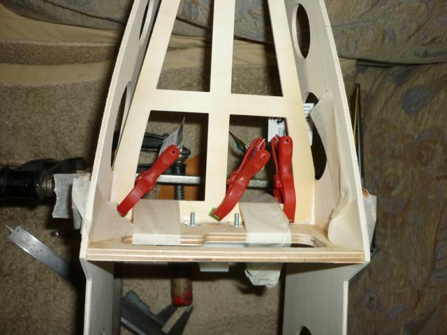

Servus,

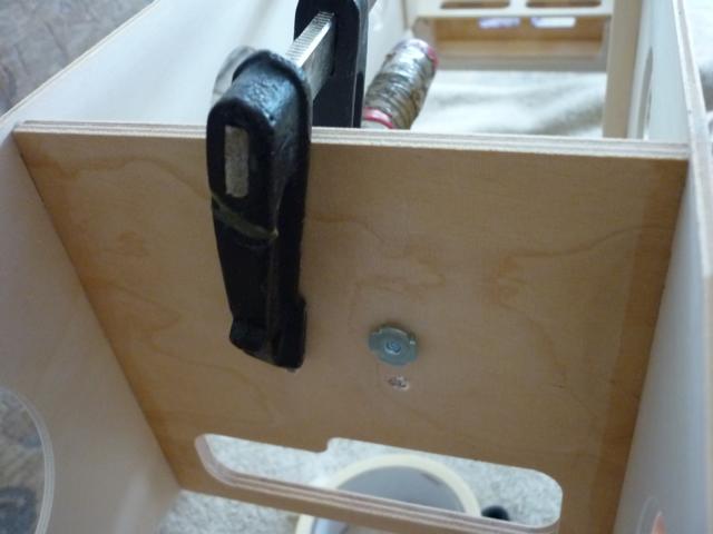

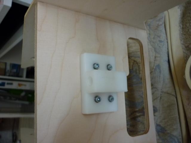

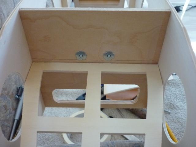

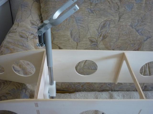

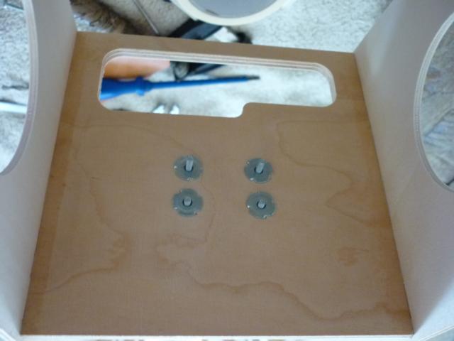

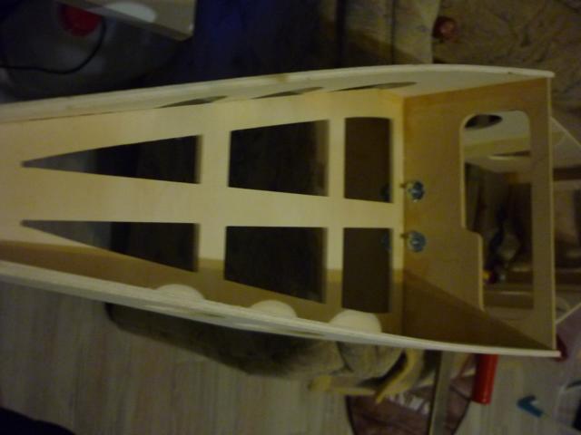

über die Montage des Bugrades habe ich mir echt den Kopf zerbrochen.
Kommt es vor den Bugradspannt/ bei Prokellerfugzeugen würde man Kopfspannt oder Motorspannt sagen,
oder hinter den Spannt?
Würde die Bodenplatte eine Einfräsung haben wäre die Sache wohl klar
Leute es kommt hinter den Spannt.

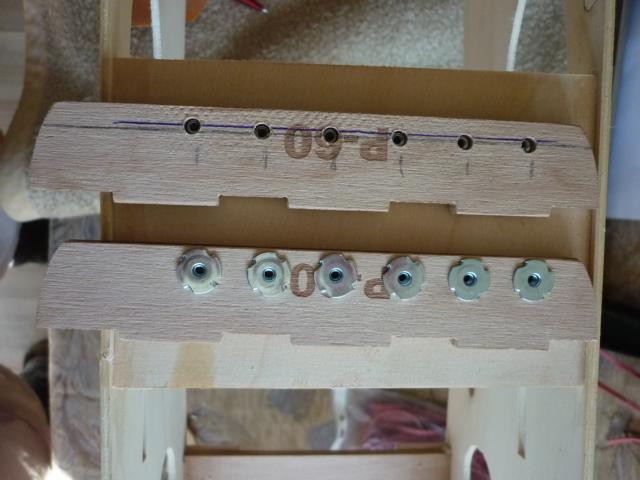

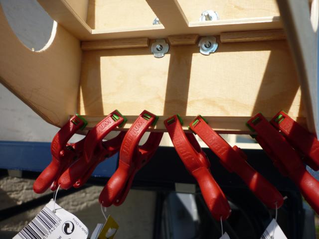

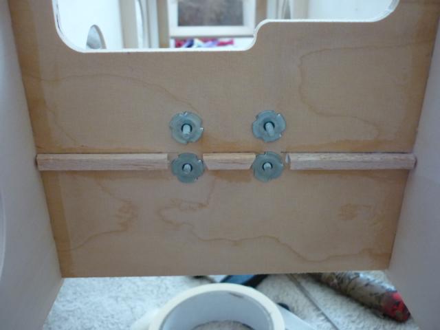

Zur Befestigung, habe ich Einschlagmuttern benutzt, die vorgebohrten Löcher auf 4,5mm aufgebohrt
und mit der Schraubzwinge eingepresst...
Benuzt bitte keinen Hammer, auch wens Einschlagmutter heist.

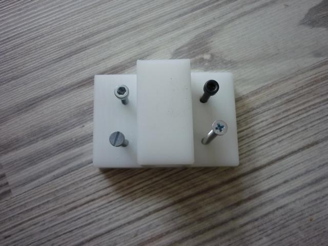

Ich bin ein Freund von Imbusschrauben, Schlitzschrauben kamen auch zum Test.
wenn ihr die Möglichkeit habt nehmt Imbusschrauben mit Schlitzschrauben ist die gefahr groß das ihr abschtscht usw.
Schön reingeschraubt:
Was soll ich sagen:
Ein Einbein ist gebohren...

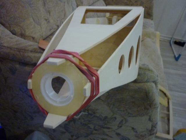

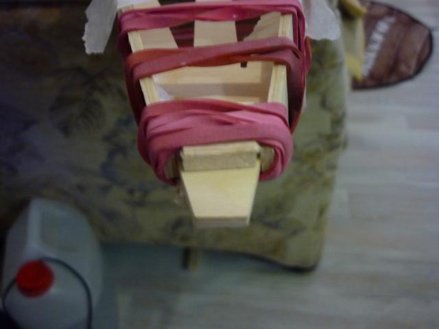

Ich bereite mich mal vor, auf meine Rumpfspitze.
schön die mitte angezeichnet
Und ein Balzaleiste eingeklebt
das der Zwischenboden eine Auflagefläche hat, stumpf einkleben das wird wohl nichts.
Ups schon trocken
was soll ich viel sagen, die Bilder sprechen für sich

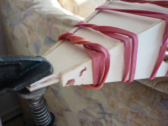

ich werde die Spitze auf Etappen Kleben.
Wie eine Corsage
habe ich nun die Spitze mit Gummis zusammen geschnürt.
An der Spitze habe ich zwei Hölzchen eingelegt damit die Sache auch
Symetrisch wird.
nun trocknen lassen,

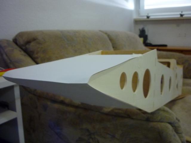

Hallo allerseits,
nun habe ich die Spitze entfesselt, sieht gut aus
Eigentlich wollte ich noch was kleben, aber hier ist der Wum drinn
oder ich habe einen denk Aussetzer

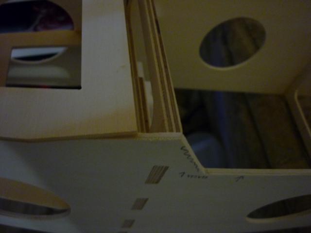

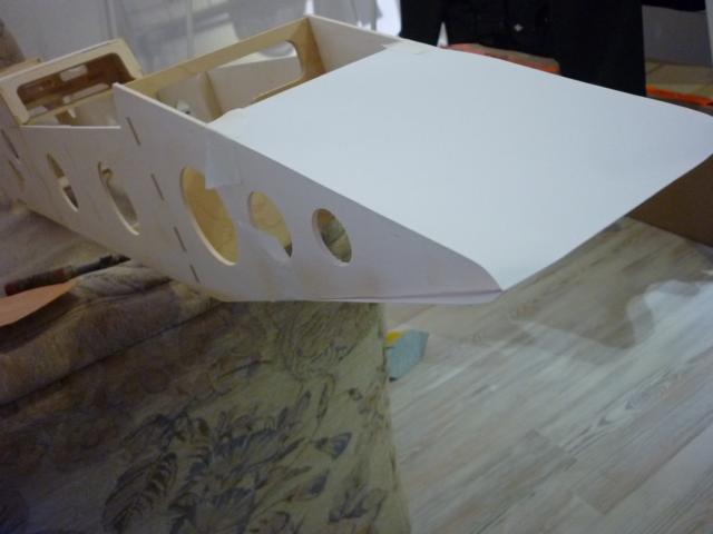

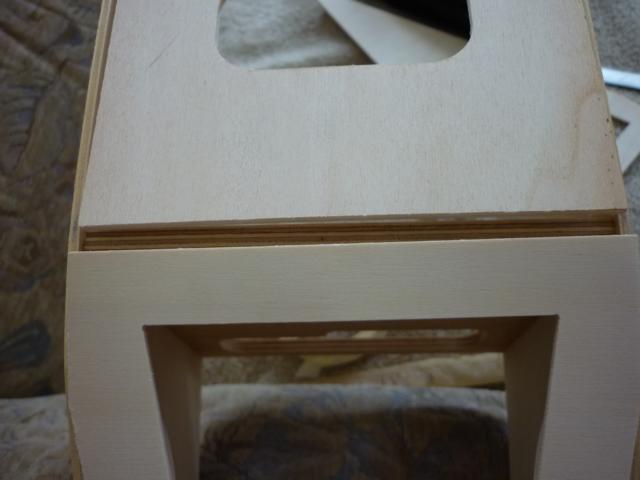

Legt man die obere Verkleidung auf den Spannt, erhalte ich einen Spalt an der Spitze
Mache ich die Spitze vorne bündig, erhalte ich am Spannt einen riesen Spalt.
Ich meine das ist klar, das Ablagebetchen in der Nase, hat die gleiche grösse
wie das obere und untere Verkleidungsbretchen.
Hat man zwei gleichgrosse Paralelen und verbindet sie durch eine Diakonale
ist die Diakonale immer länger...Satz des Pythagoras
Sorry für das Klugschei....en
Ok. dachte ich mir, ich habe die Bodenplatte noch nicht eingeklebt die schiebe ich einfach nach forne hmmmm...
ist auch nicht das gelbe vom Ei
Das kleine Gitter unter der Biene wäre dann zu klein
und das ist bestimmt auch nicht gewollt:
oder ich schnall es einfach nicht.
Das soll kein Tadel sein.
Norber hat mich gebeten aufrichtig zu sein, damit er weis wo es zu unklarheiten kommt.
Vieleicht ist es auch ganz einfach.
Norbert ...help my

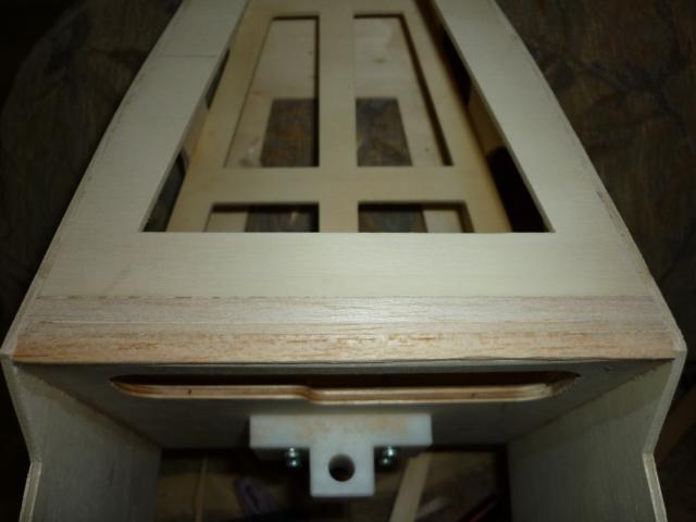

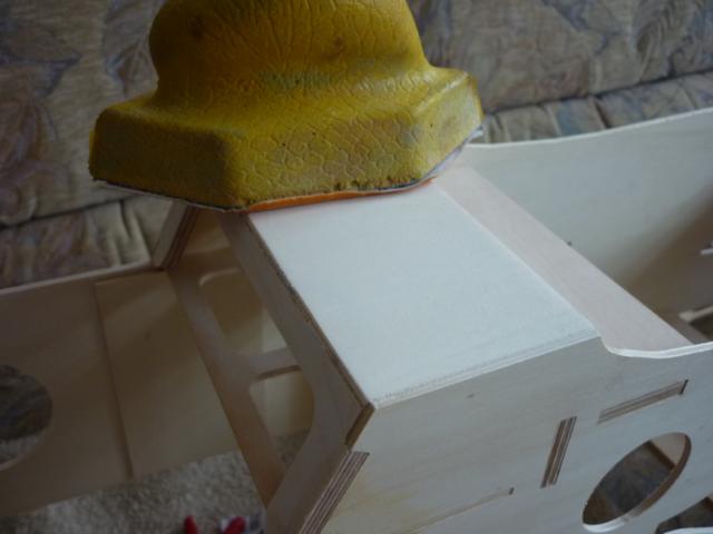

So nun darf ich zum Ursprung der Rumpf Spitze zurück kommen,
geplant von Norbert war:
Das die Rumpf Bodenplatte zur hälfte auf den Bugradspannt geklebt wird
und die untere Nasenverkleidung am Spannt aufgesetzt/ angesetzt wird
und der dadurch entstehende zwei Spalten an der Spitze verspachtelt werden sollen.
Ich habe mit Norbert ausfühlich Tel.
Ich habe mich darüber geärgert... andere warscheinlich auch.
Er hat sich bedankt, und wir haben gemeinsam diskutiert was geändert werden muss.
Keine Angst Norbert ist gerade dabei unsere Lösung umzusätzen und er testet sie auch.
Echt super Kerl der Norbert
Ich habe leider den vorzug nicht und muss etwas improvisieren ..das ist Modellbau (69)
Bei euch wird es passen.
Bis später

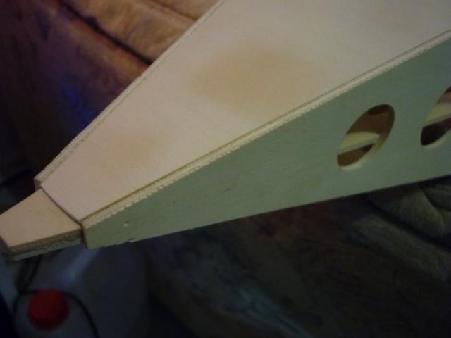

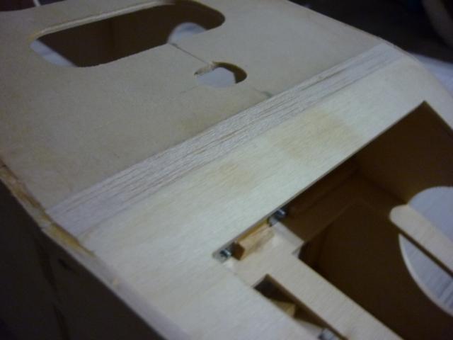

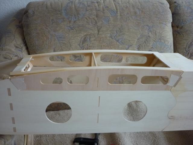

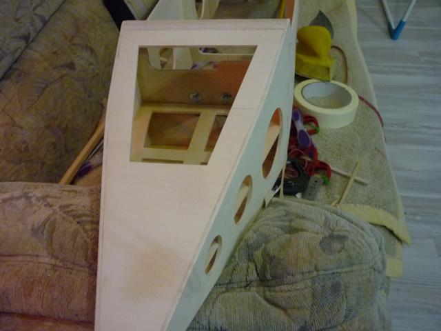

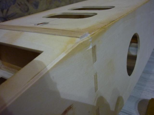

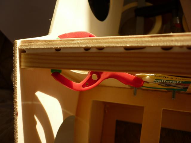

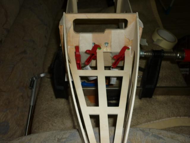

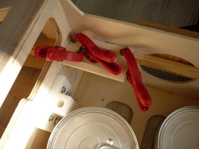

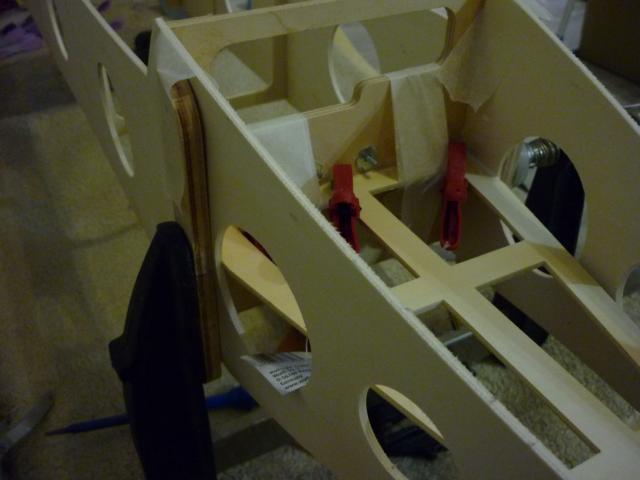

Ich habe improvisiert,
Am Spannt habe ich einen chirurgischen Eingriff gewagt
das die Spannung in den Seiten Teile nachlässt.
Später werden von innen kleine Holzleisten verleimt.
(aus stabilitätsgründen)
Am Bugradspannt kam eine Kieferholzleiste zum Einsatz 10/8mm
den oberen Deckel etwas konisch bearbeitet und dann eingeklebt,
wobei nun die Spitze so aussieht.
Den Überstand der Seiten Teile wird nach Austrocknung entfernt.
Wie gesagt ... bei euch wirds besser sein.

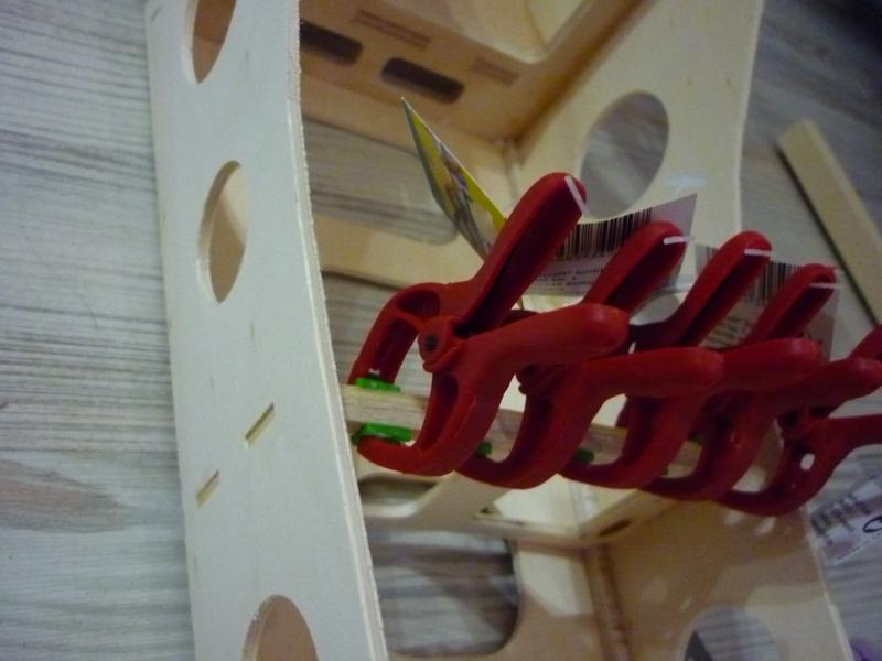

Untere Seite ist fertig.

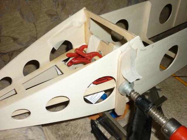

Nun ist die obere Seiter der Rumpf Spize dran
Kiefer Holzleiste eingeklebt und einen Balzakeil hinter her geschoben
Es soll als Auflagefläche der oberen Rumpf Verkleideung dienen.
Ebenso zwei Balzaleisten in richtung
Rumpf Spitze.
Auf den Spannt wird auch noch was aufgeklebt
die obere Verkleidung etwas gekürzt.. vorher
nacher
Deckel drauf und verkleben
Mittlerweile ist alles trocken
Überstehendes Balza am ersten Spannten entfernen
etwas verschleifen,
....ich binn zu frieden.
die Spitze las ich vorerst dran, als kleine Rammschutz
dan kann ich den Rumpf auch in die Ecke stellen.
Norbert das kostet jezt aber ein Bier
Heute ist die Bienen-Halterung moniert worden,
wobei ich dem Norbert leider ein falsches Maß gegeben habe.
Norbert: Das Maß mit Feder ist 28,5mm,
ich habe nicht an die Schrauben gedacht...misst.
Nun ist es mir möglich, die Biene in 4 verschiedene Possitionen zu befestigen
(d.h. 6cm vor und zurück)
das ich mehr Möglichkeiten habe den Schwerpunkt zu ereichen.
Also nur eine Verlobung 008
nun war es soweit und der Unteboden kann eingeleimt werden,
mit Antik Schraubzwingen gesichert.
und das Lücken Leistchen , eingesätzt
nach dem Schmirgelheimer ist das, daß Ergebnis
...ade

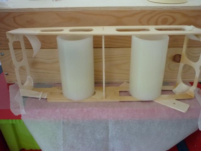

es wird langsam Zeit, für den Zwischenboden im Rumpf.
Hier für wurden 8/8mm Kieferholzleisten besorgt (nicht im Lieferumfang enthalten)
und eingepasst.
Da alle vier Hölzer die gleiche Einbauhöhe erhalten, binn ich auf der suche nach einer passender
Unterlage, (Dose Katzenfutter)...so habe ich das Ausmessen jeder eizelnen Leiste gespart.
Servorahmen für Bugrad auch eingeleimt
zur Sicherheit zwei Kieferholzleisten am mittleren schmalen Spannt
verklebt
der Zwischenboden kann nun eingelegt werden
...see you later
