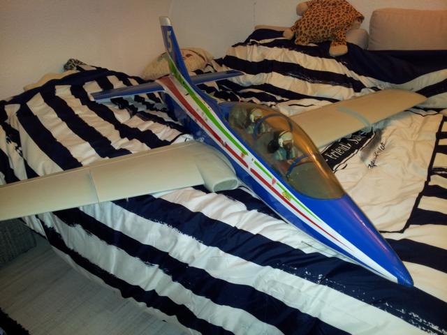

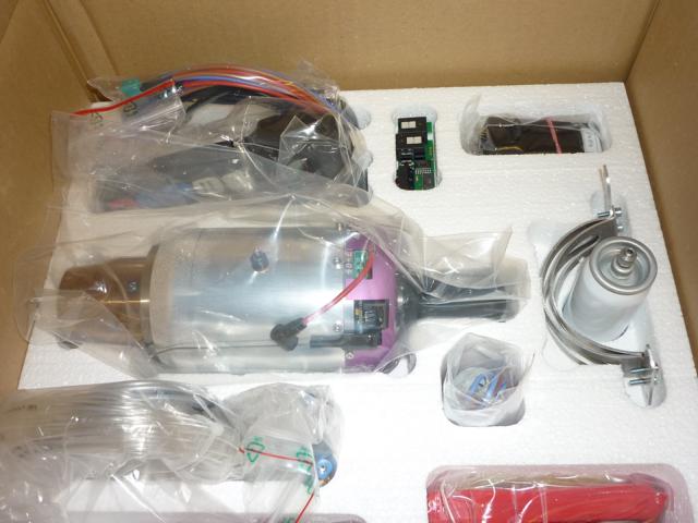

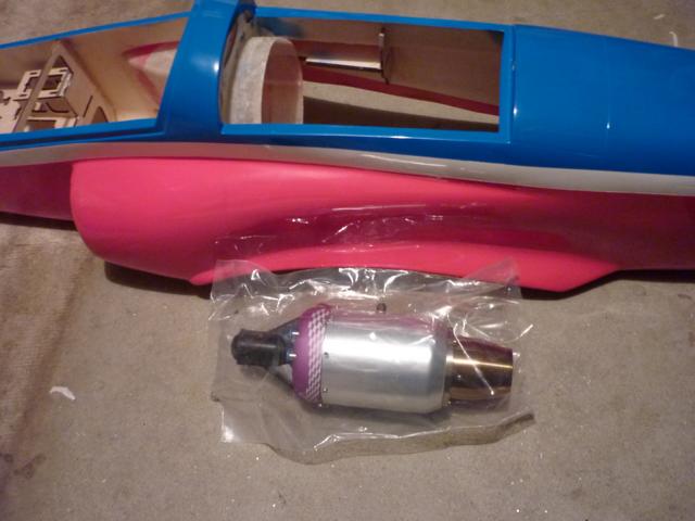

In was kommt sie rein ?
Hi Rene
ich mus mich da noch entscheiden
So:
    Mb339
oder
    BAe Hawk
weis noch net
liegt beides auf Lager bei mir (69)

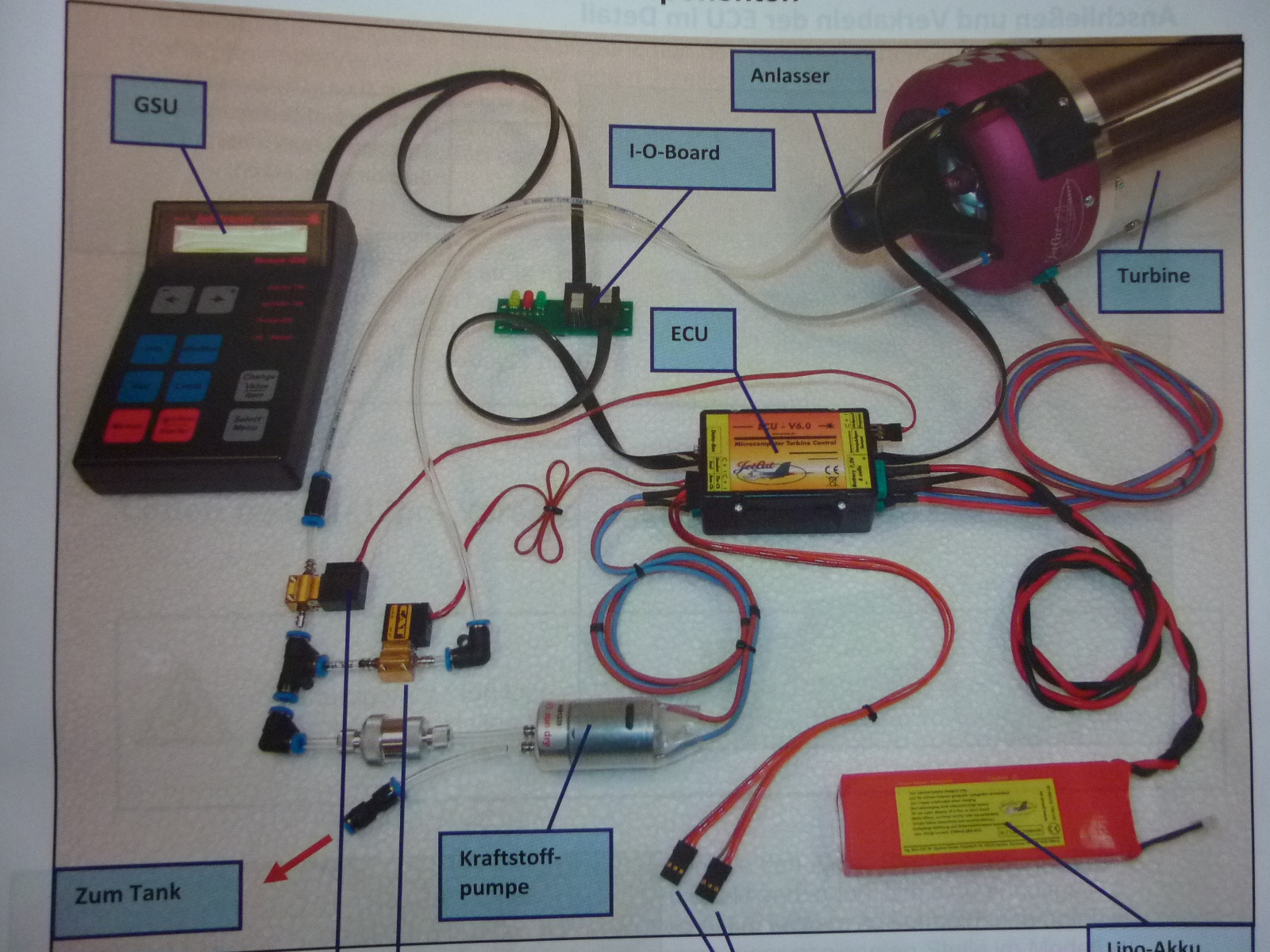

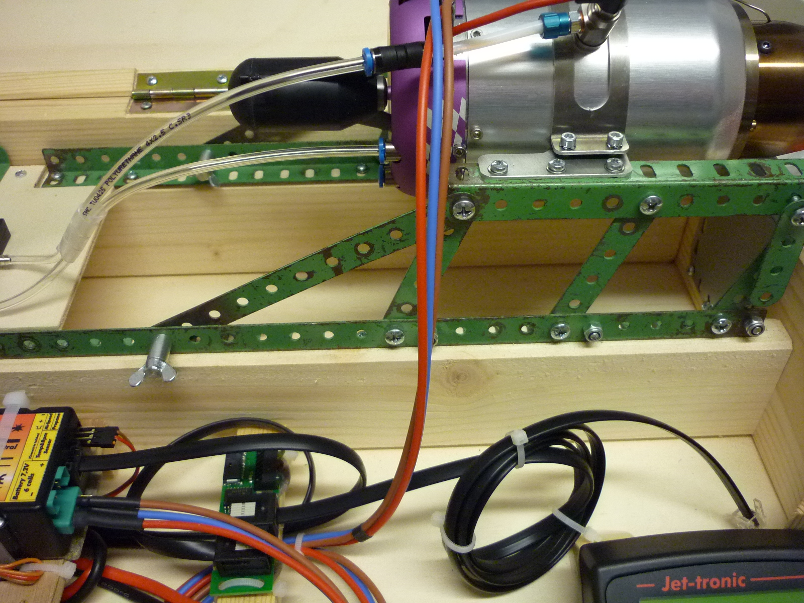

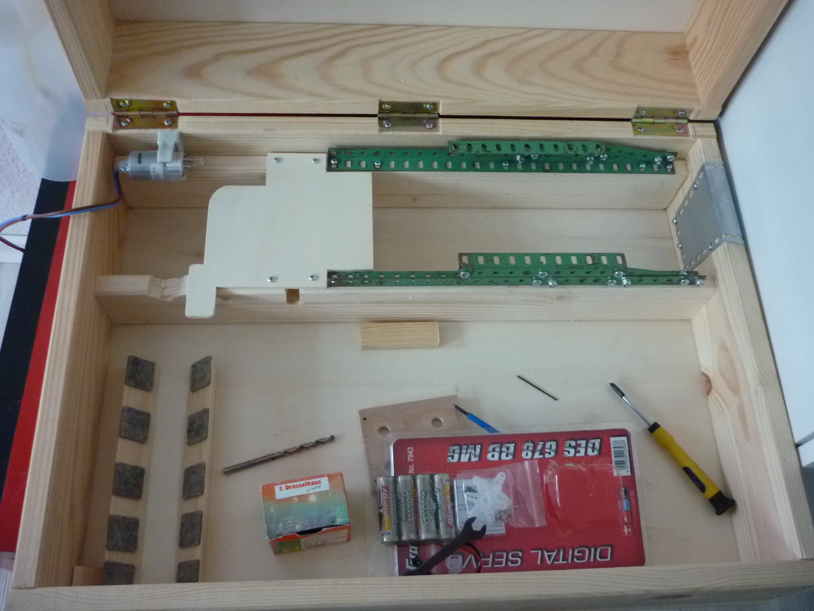

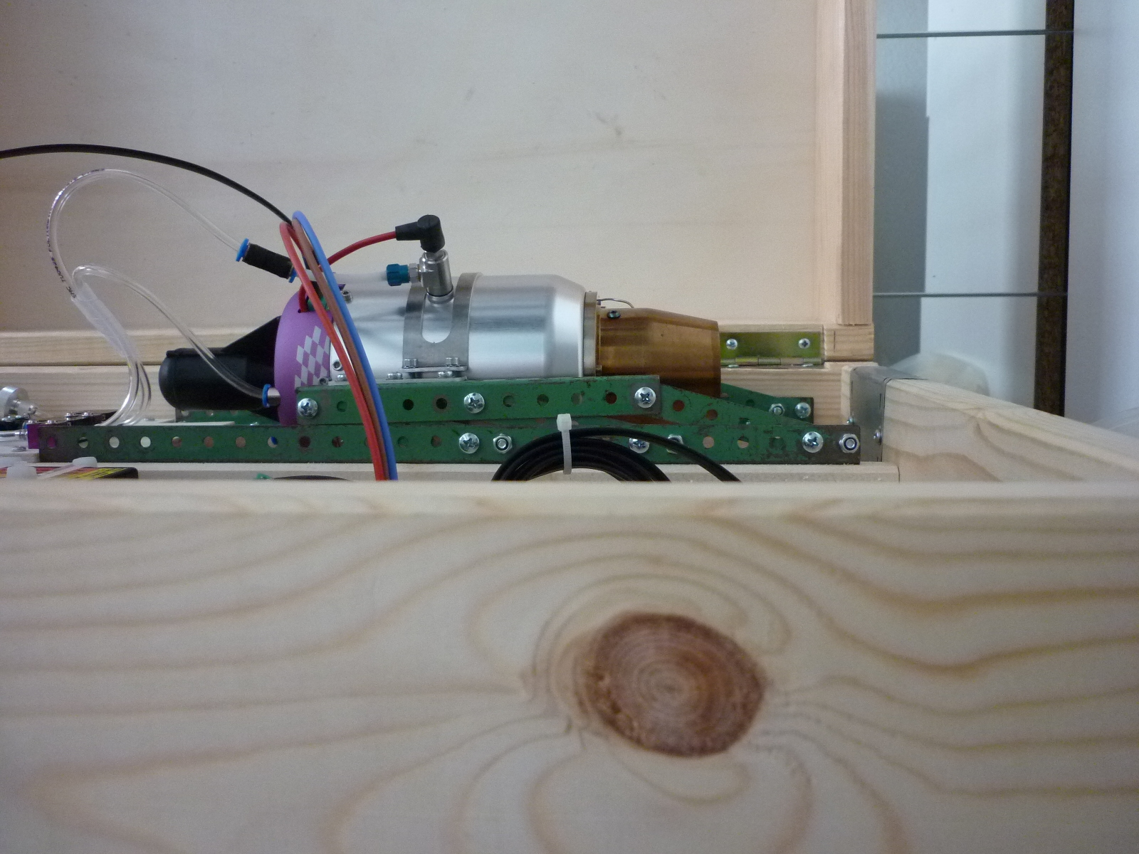

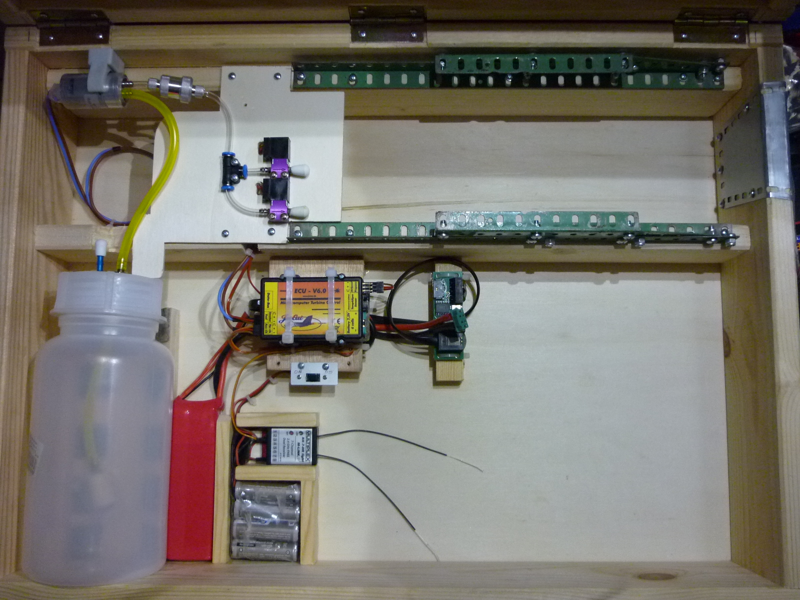

ich hab mal ganz langsam angefangen mir einen Prüfstand zu bauen
Durchblick behalten Smiley2915
wie gesagt ganz langsam

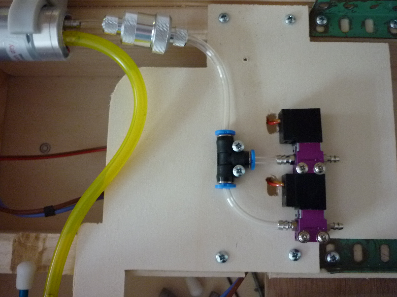

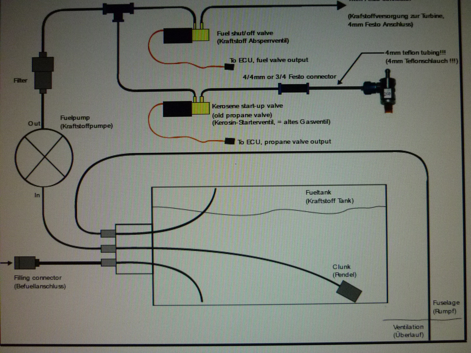

die Ventiele für Kerostart/ und normale Bienen Versorgung
Ilike

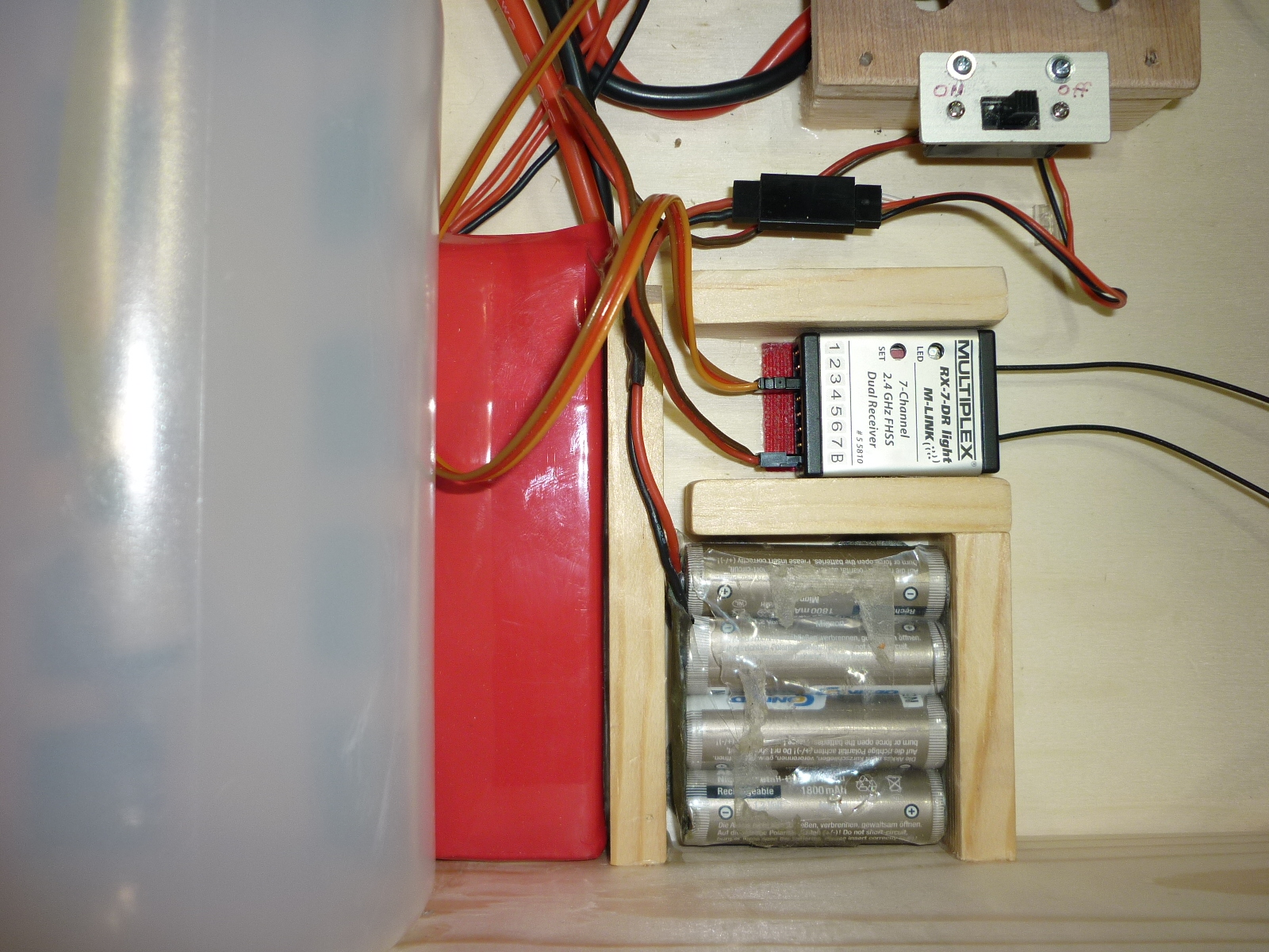

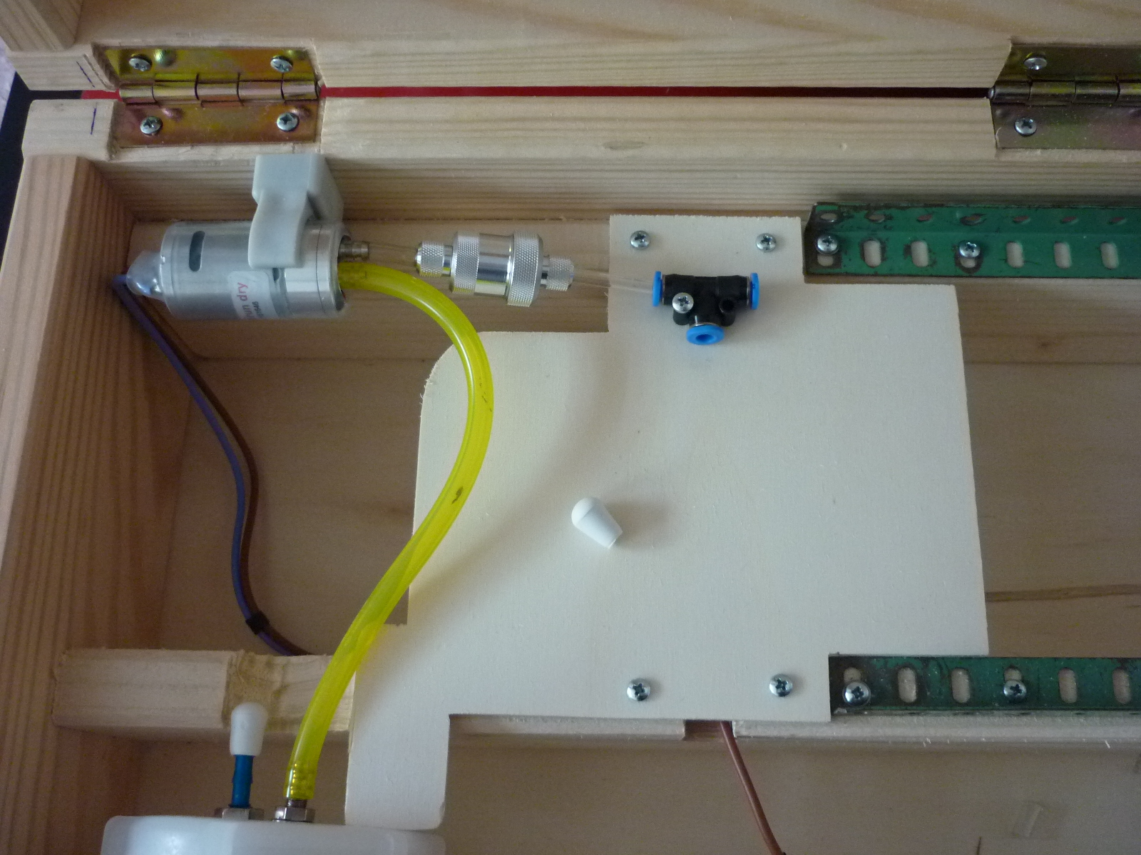

Heute wurde die Stromversorgung fertig gestellt.
Für Empf. und Biene.
Es war nicht ganz einfach hier den Überblick zu behalten,
Etwas aufgeräumt.

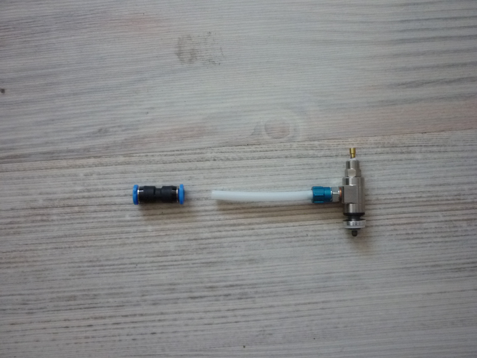

Ventiele für Kerostart/ Binenversorgung fertig gestellt.

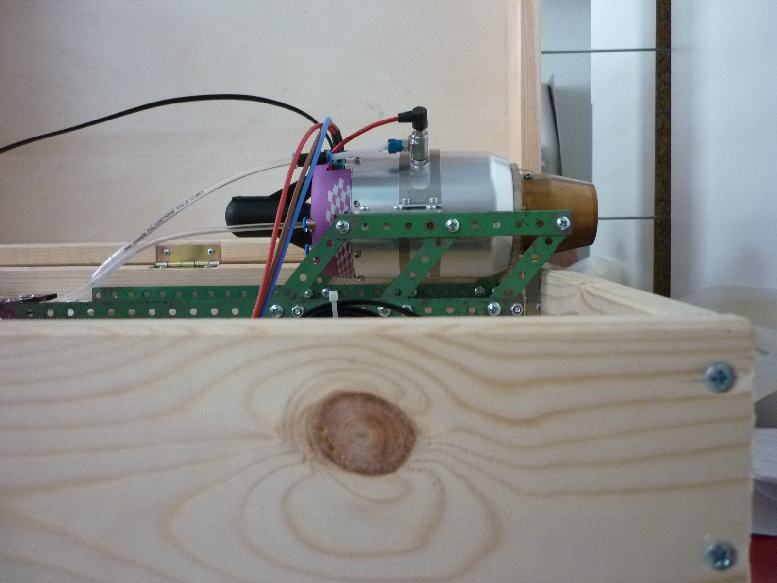

heute ist die Kerostartautomatik dran
Montiert
Komplett verkabelt
ein paar kleinigkeiten müssen noch gemacht werden
Tankentlüftung usw.

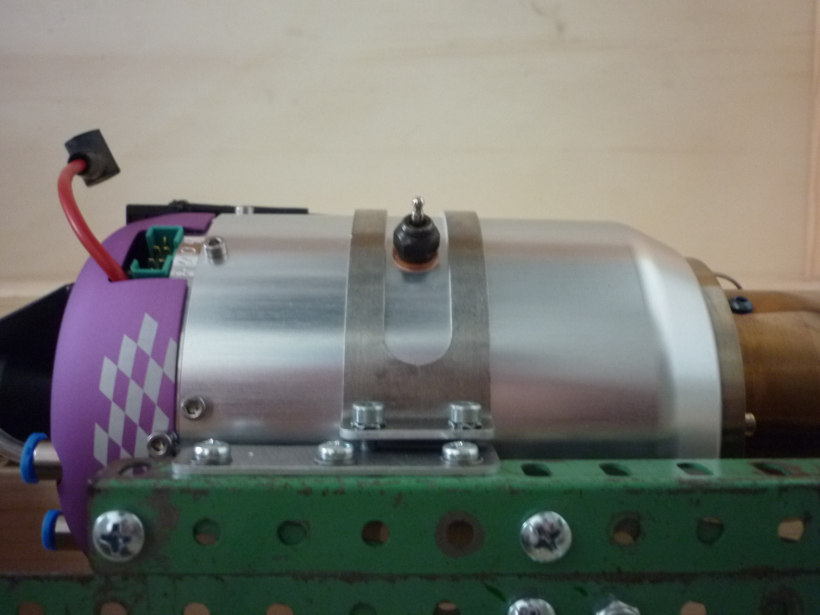

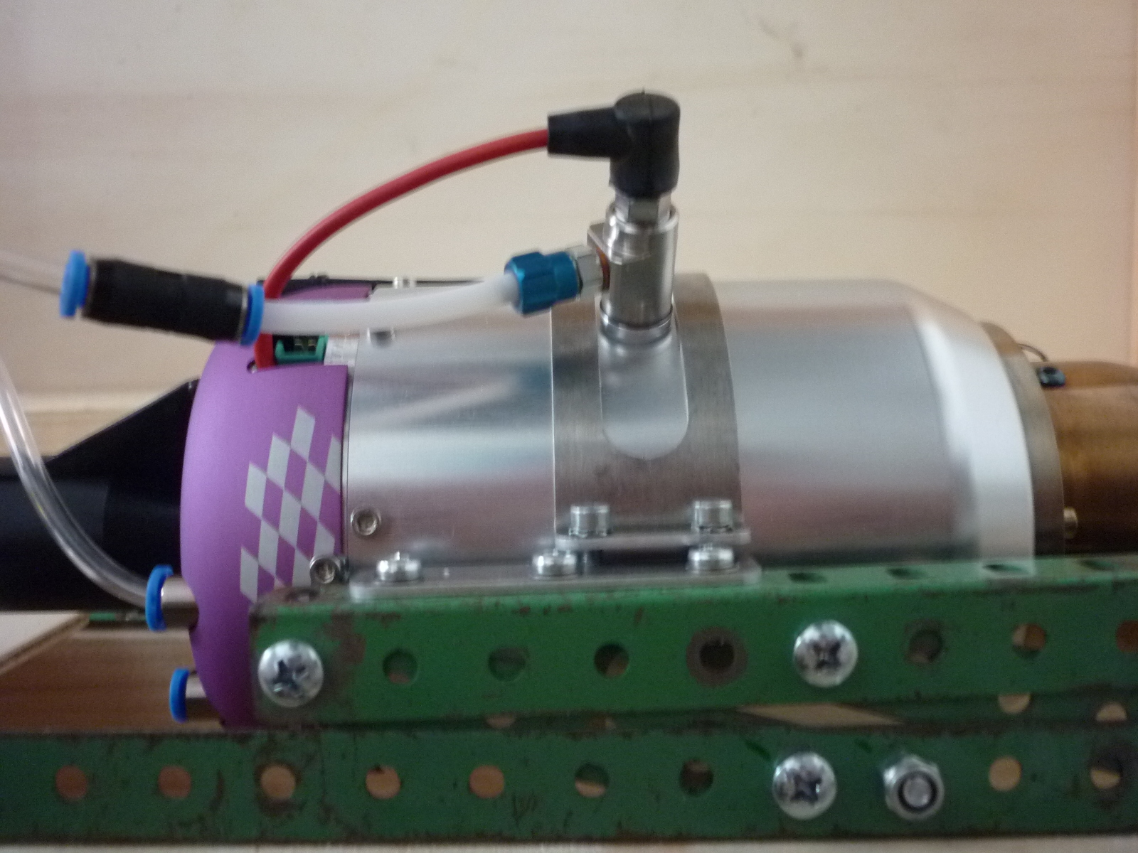

und eine Sicherung damit die Biene im Betrieb
nicht wieder automatisch zurück klapt
eingeklapt:
ausgefahren:

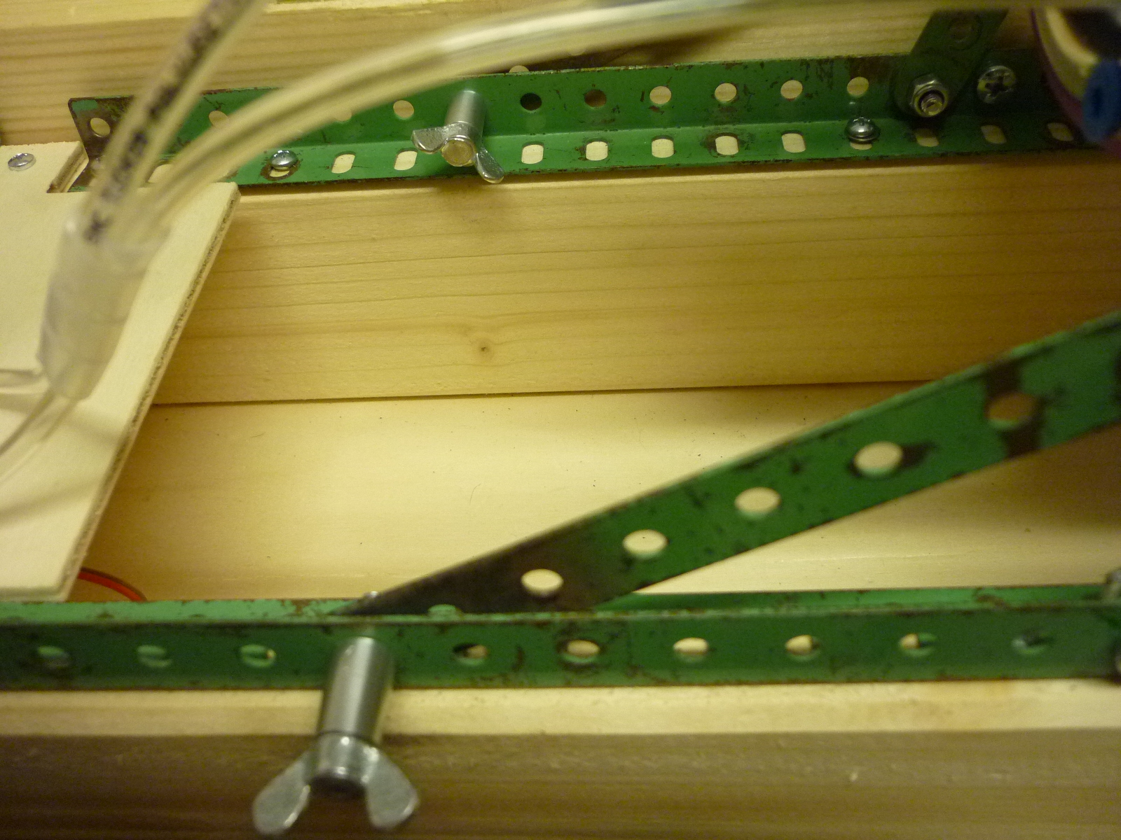

gestern war ich noch in der
Feinmechanikerwerkstatt JACOBI (69)

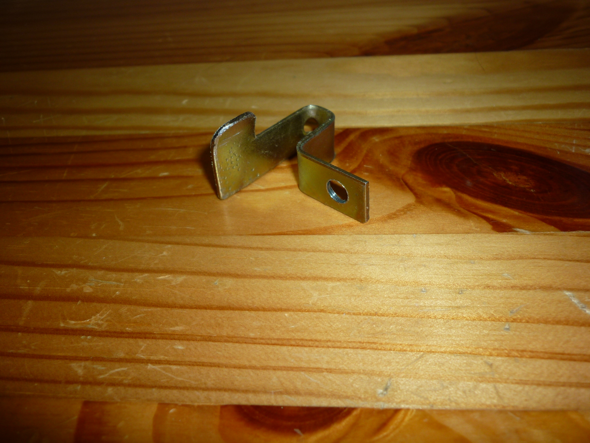

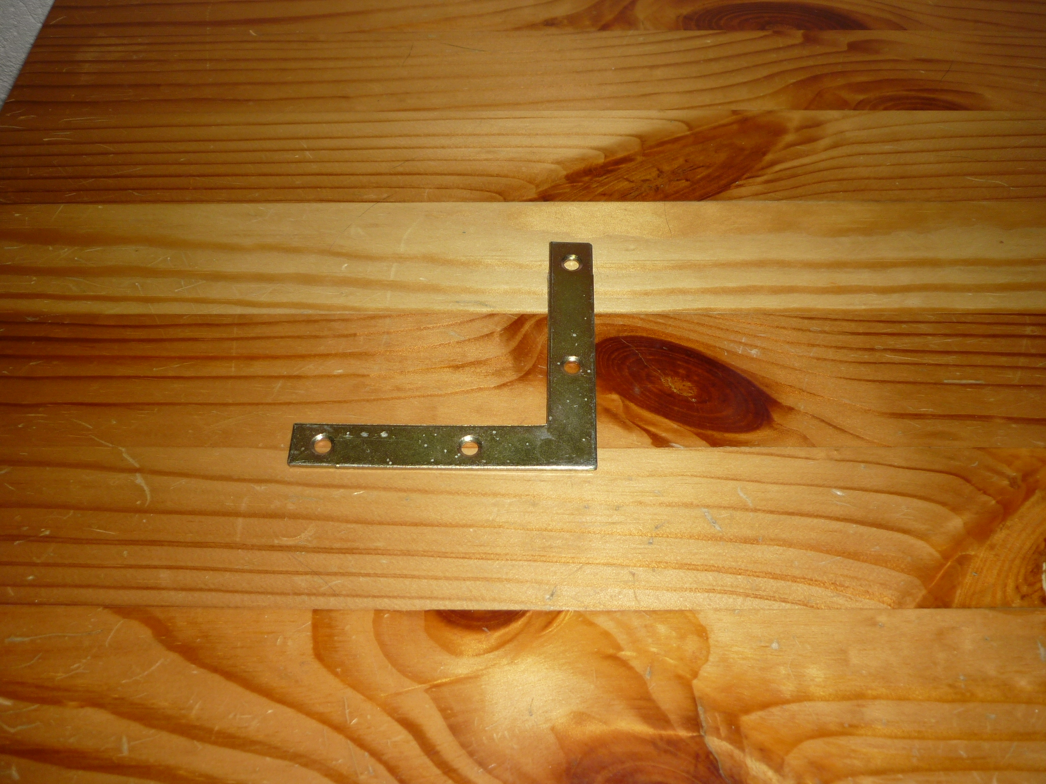

um die Biene bei Betrieb gegen zurückklapen zu sichen,
wurde an der Verstrebung eine Mutter ( nicht die Oma meiner Kinder 008) angelötet.
Und für die Flügelschraube 2 Gewindhülsen angefertigt.
weil mit Löten habe ich es einfach nicht.
Smilie_d_002 Thomas Smilie_verl_034
Jetzt fehlt noch die "Löschautomatik" und das sichern gegen
wegfliegen des ganzen Kastens 008

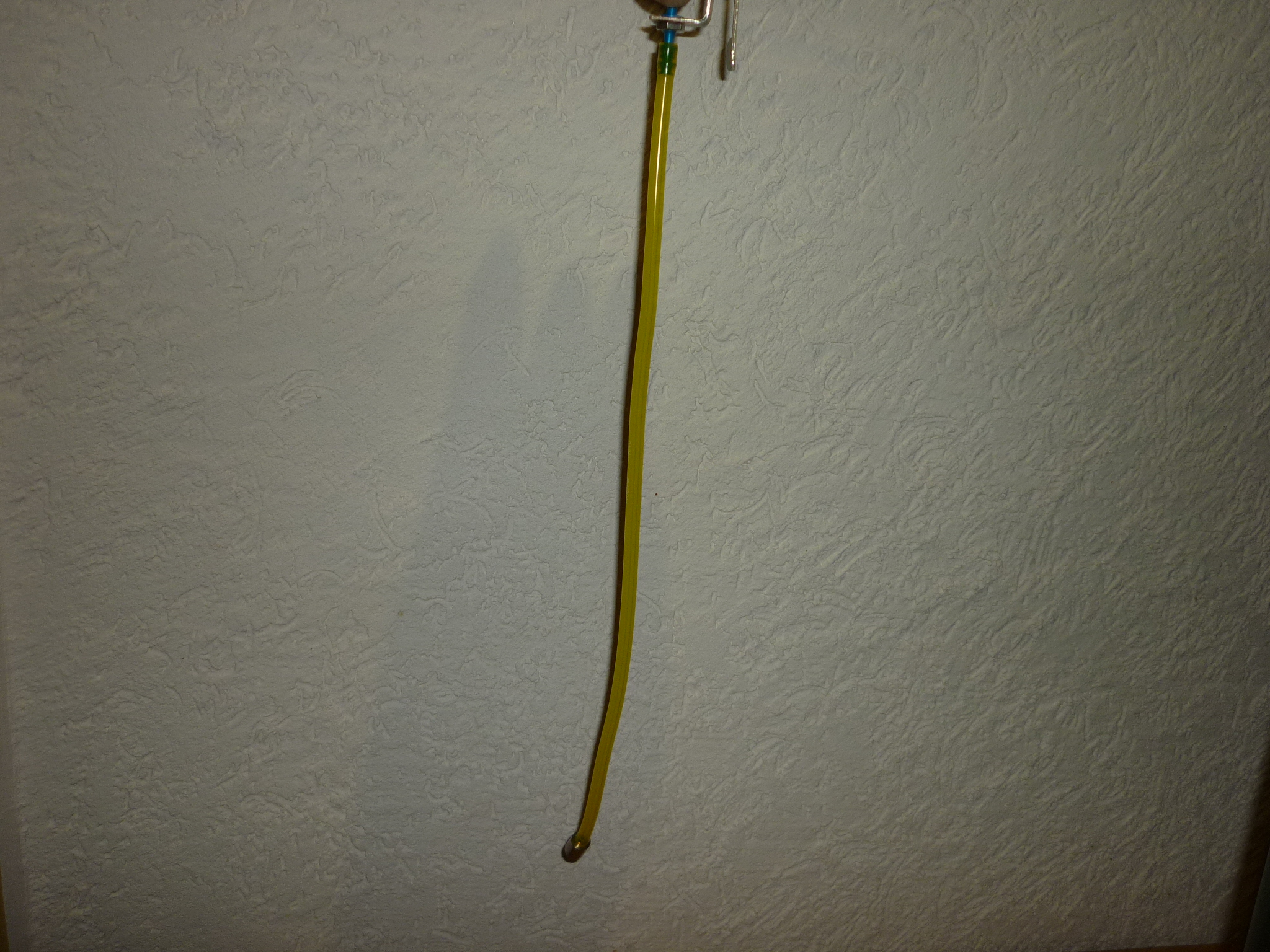

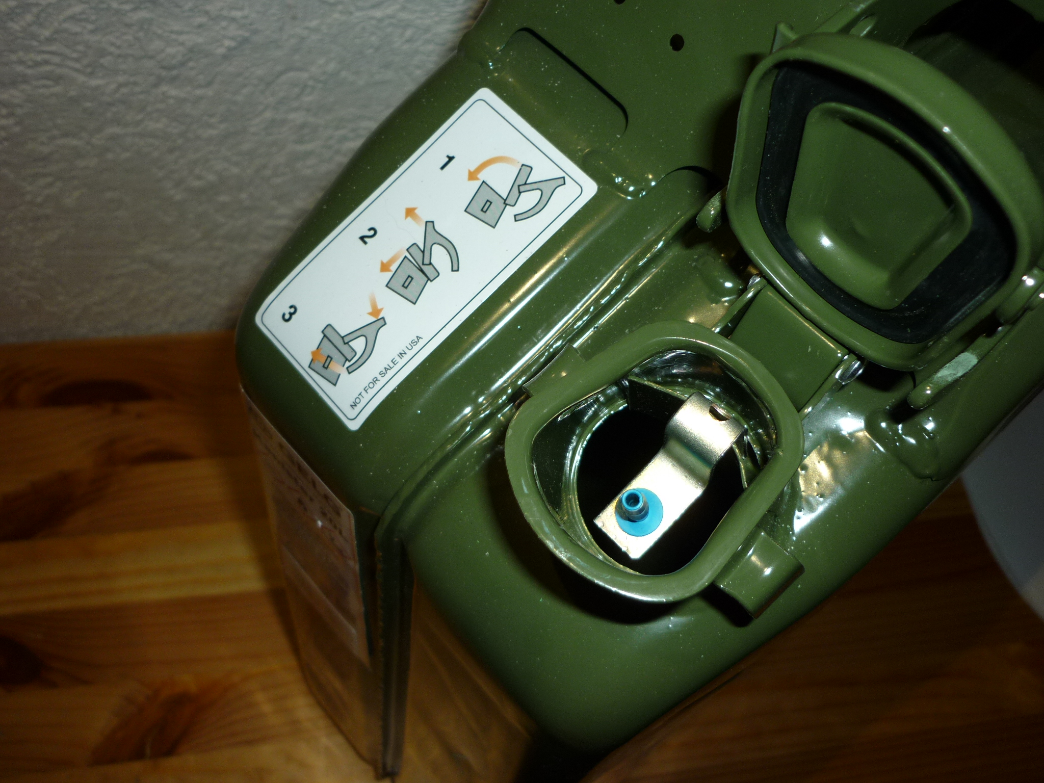

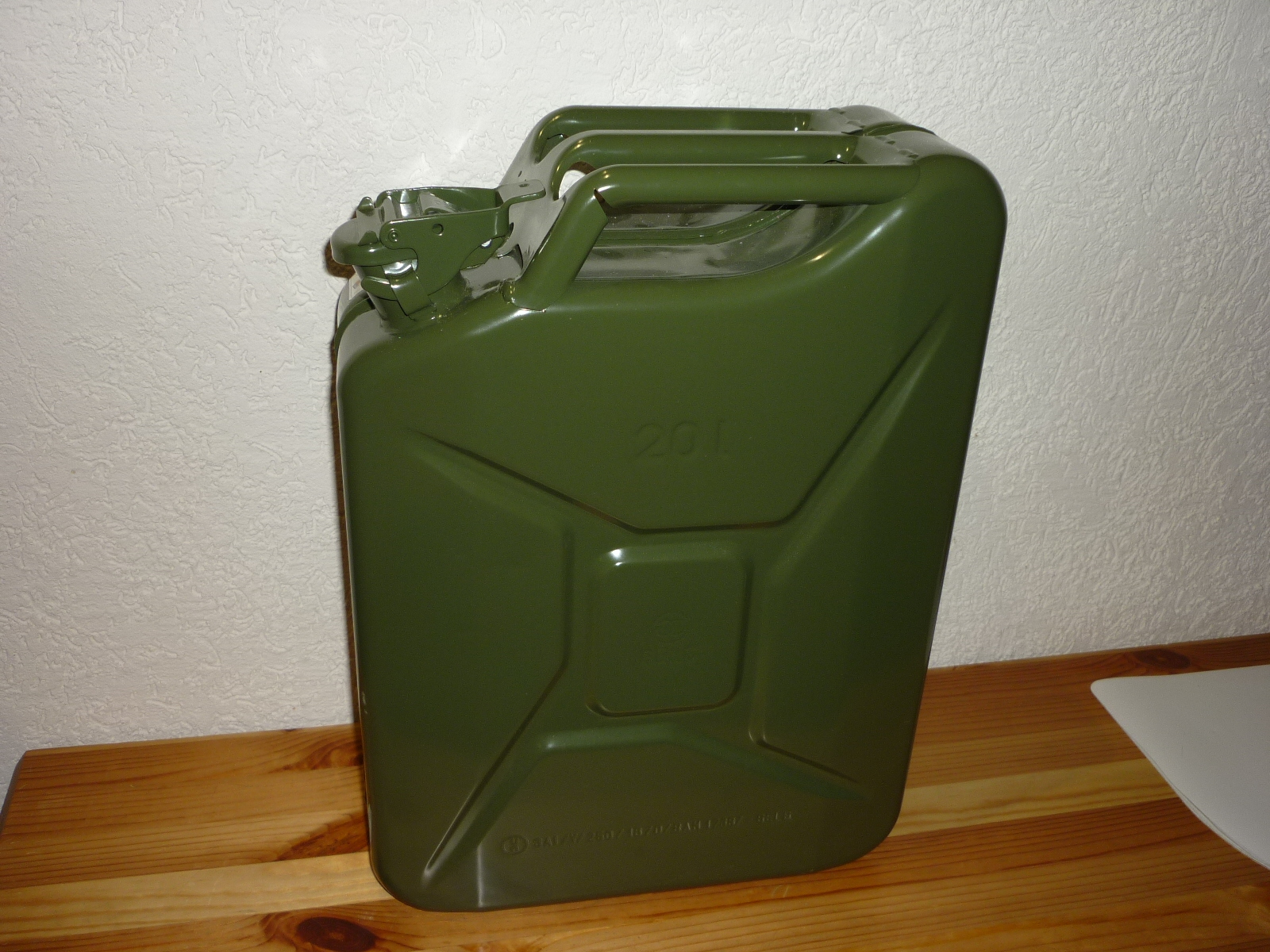

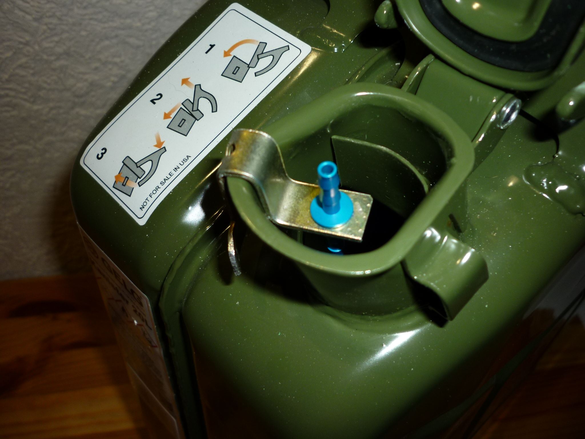

Heut möchte ich über den Sprittkanister berichten:
Da dem Spritt 5% Turbinenöl beigemischt werden mus.
Habe ich mich für einen 20l Kanister entschieden.
D.h. 20l Spritt +1l Öl macht eine Mischung mit 5%Öl
Ich möchte nicht immer einen halben Meter Sprittschauch
in den kanister stecken müssen, ihr kennt die sauerei
vorallem wohin mit dem Schlauch der voll mit Spritt und Schmutz ist.
Um die Sauerei zu umgehen habe ich mir was einfallen lassen,

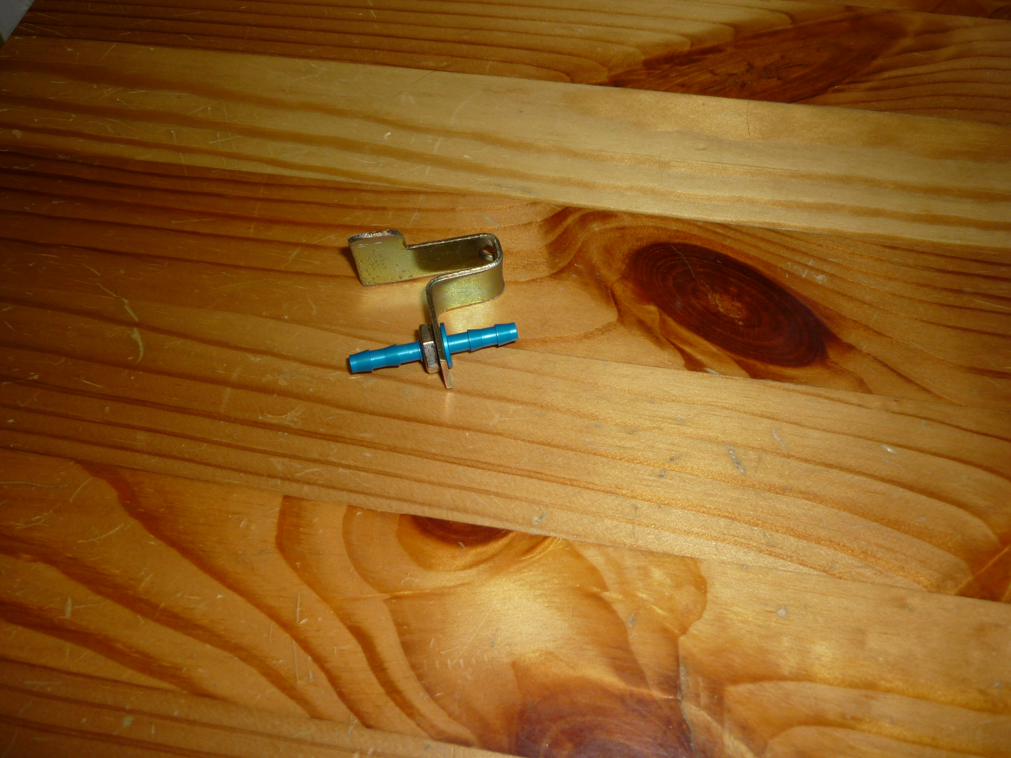

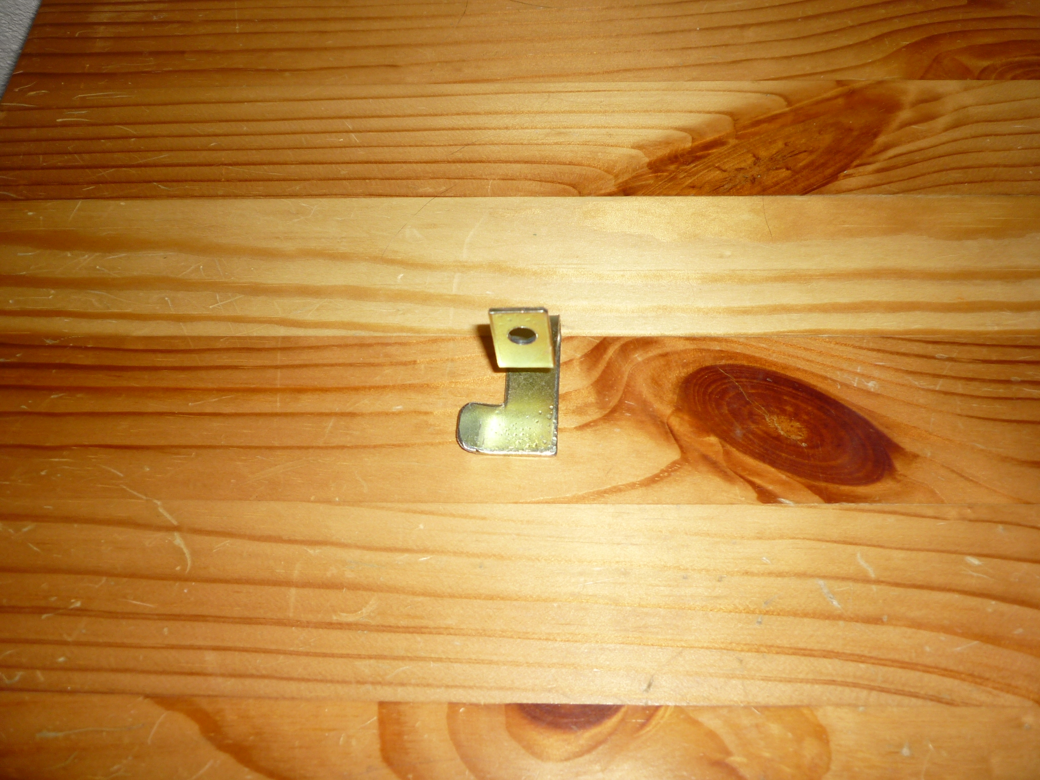

ich habe einen Winkel aus Metall zurechtgebogen
so das ich den Entlüftungskanal des Kanister zu nutze mache.
Der Winkel wurde so dimensioniert das er nich im Kanister verschwindet.
        und ein 5,2mm Loch gebohrt
Tanknippel angeschraubt
Ansaugnippel und Sprittschlauch befestigt
zum Transport des Kanister verschwindet die Einheit im Tankstuzen
zum betanken und leeren des Modells wird die Einheit herausgezogen und verdreht eingehängt
Somit ist gewehrleistet das der Schlauch von der Pumpeinrichtung,
nie in den Kanister eingetaucht werden muss, sonder nur auf den Blauen Nippel aufgesteckt.
Smilie_gr_136Sauber, voll der Bastel-Wastel
Gruß Jürgen
erster Test
Klick
Biene Startet und drehht auf 70.000 U/min hoch und geht auf Standgas zurück 50.000U/min
wir waren noch am programieren daher hat die Übergabe an den Sender noch nicht funktioniert
Aber Matze hatte den durchblick Smilie_d_002
