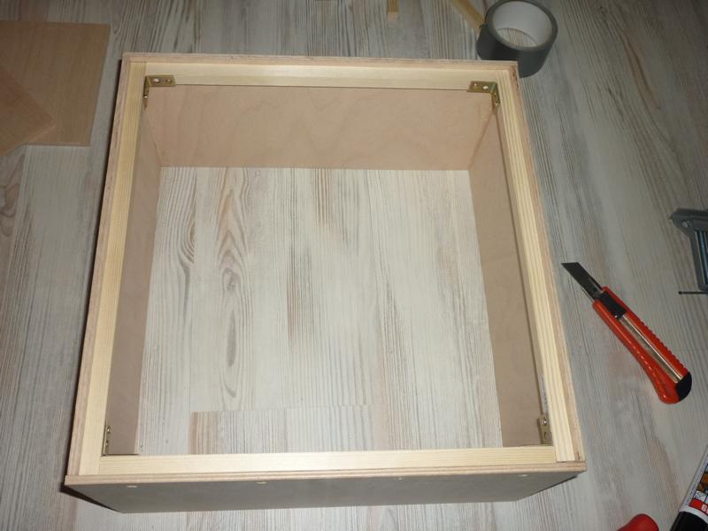

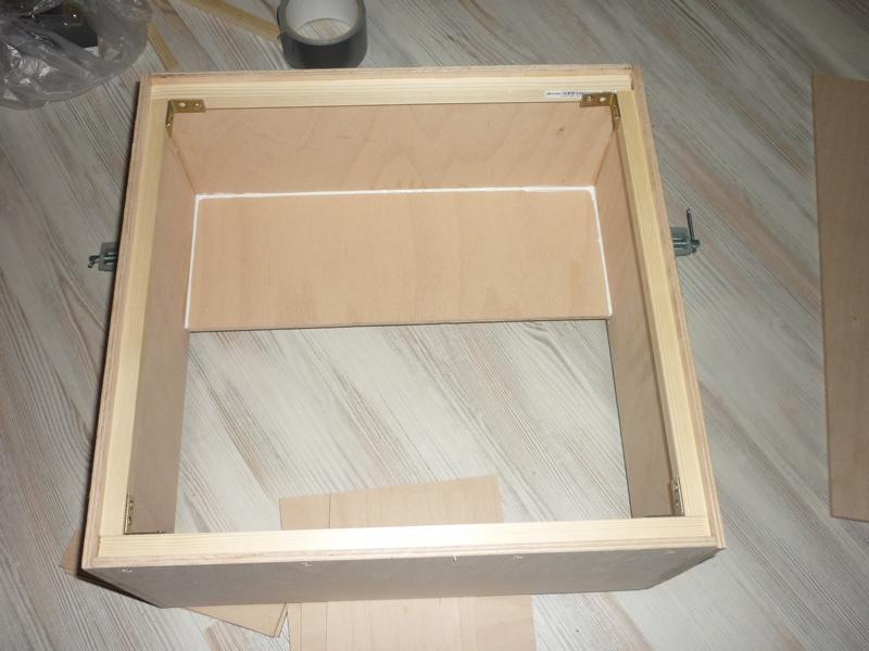

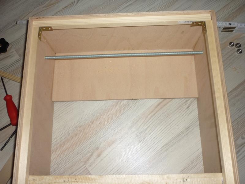

Mit der Ausenverkleidung habe ich angefangen ( Kiste)

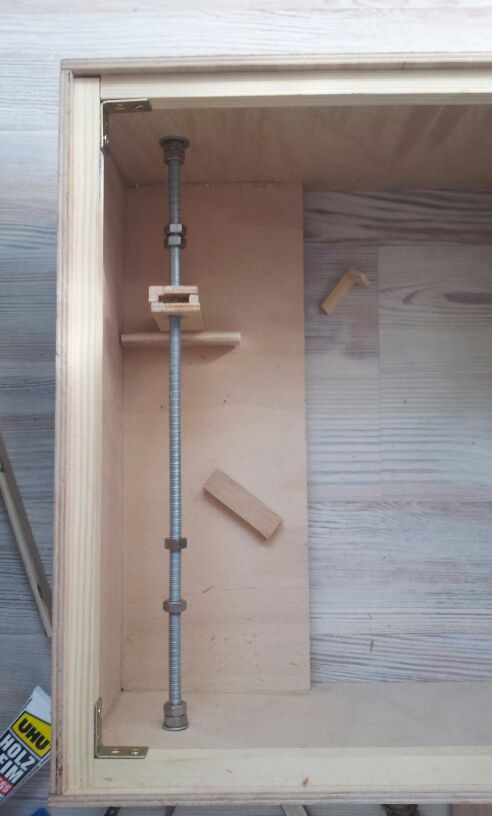

um später das Sägeblatt hoch und abfahren zu können
musste ich mir was einfallen lassen.
Mit einer Gewindestange erschien mir das am besten.

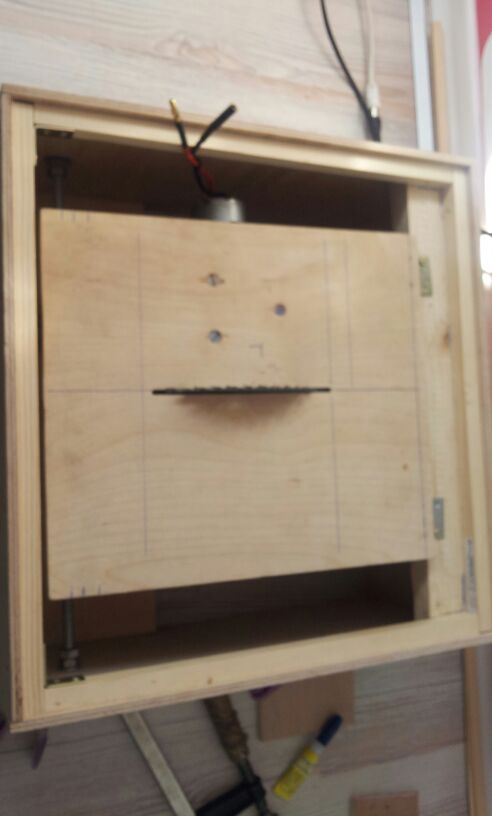

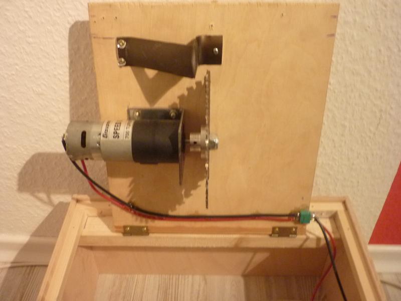

Der Motor wurde auf einem Brett montiert
inkl. Sägeblatt / Adapter und mit 2 Scharnieren befestigt

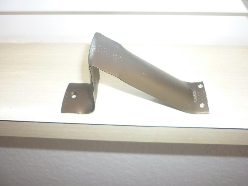

aus der Fusbodenleiste habe ich mir einen Winkel gebogen bestimmt 3mal 008
    um später die auf/ ab Bewegung des Sägeblattes zu bewerkstelligen

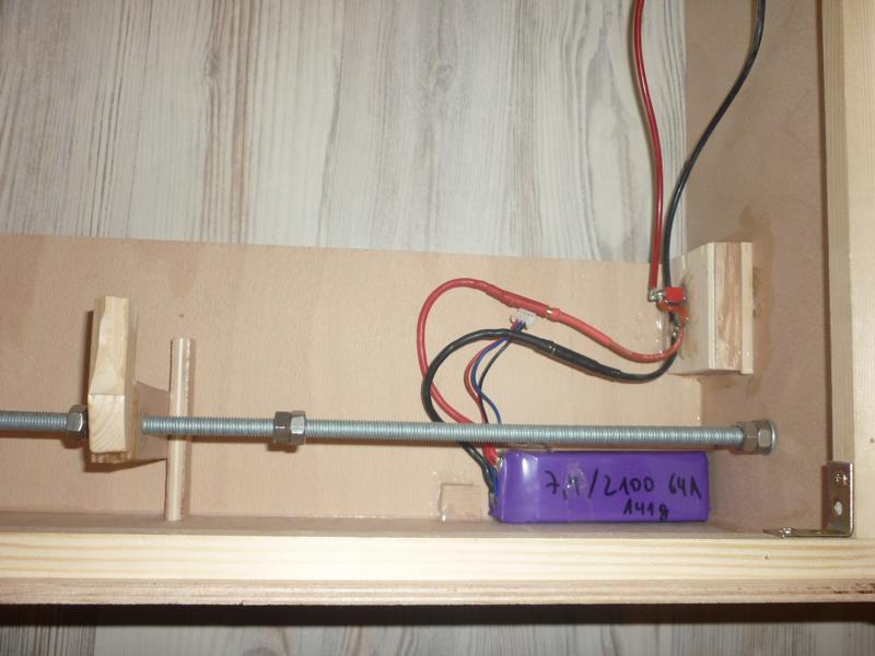

Der Laufschlitten der auf der Gewindestange läuft hat echt Nerven gekostet
nach 2Tagen hatte ich den Dreh raus
bis das zusammenspiel des Laufschlitten und gebogenem Winkel
zusammen harmonierte.

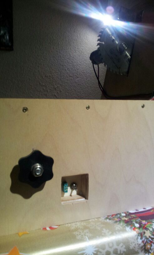

Motor runter geklapt sieht so aus

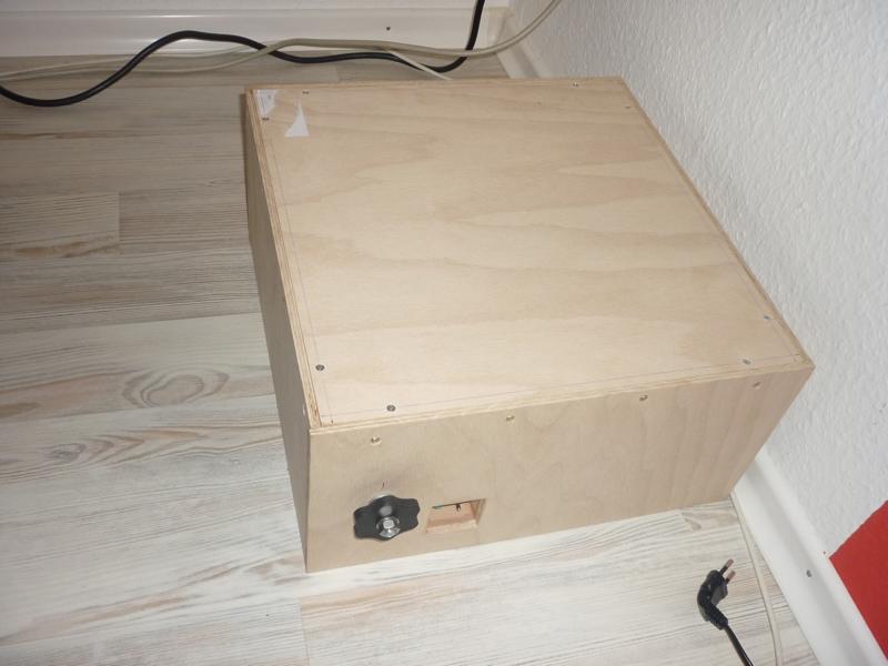

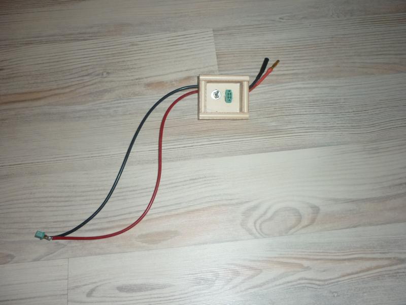

Natürlich musste ein Schalter und Ladebuchse auch noch dran
So fertig
