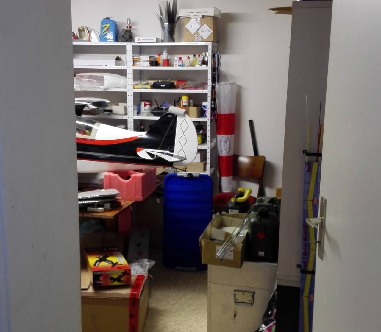

Boah,
voll die Rumpelkammer veröffentlicht ...
(gerade jetzt während die polnische Putzfrau Urlaub hat 017 )

Die polnische Putzfrau ist glaub schon länger
im Urlaub Smile

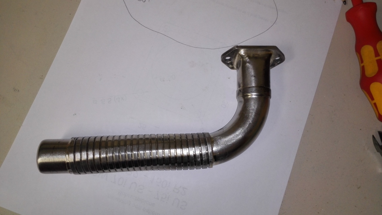

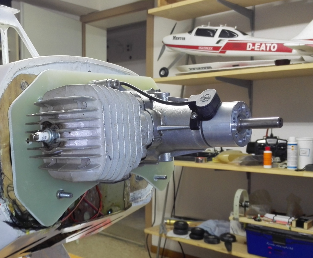

Heute wieder ein wenig Zeit dort reininvestiert.
Spannt für Motor gefertigt und Motor rangeschraubt,
müsste nun passen.

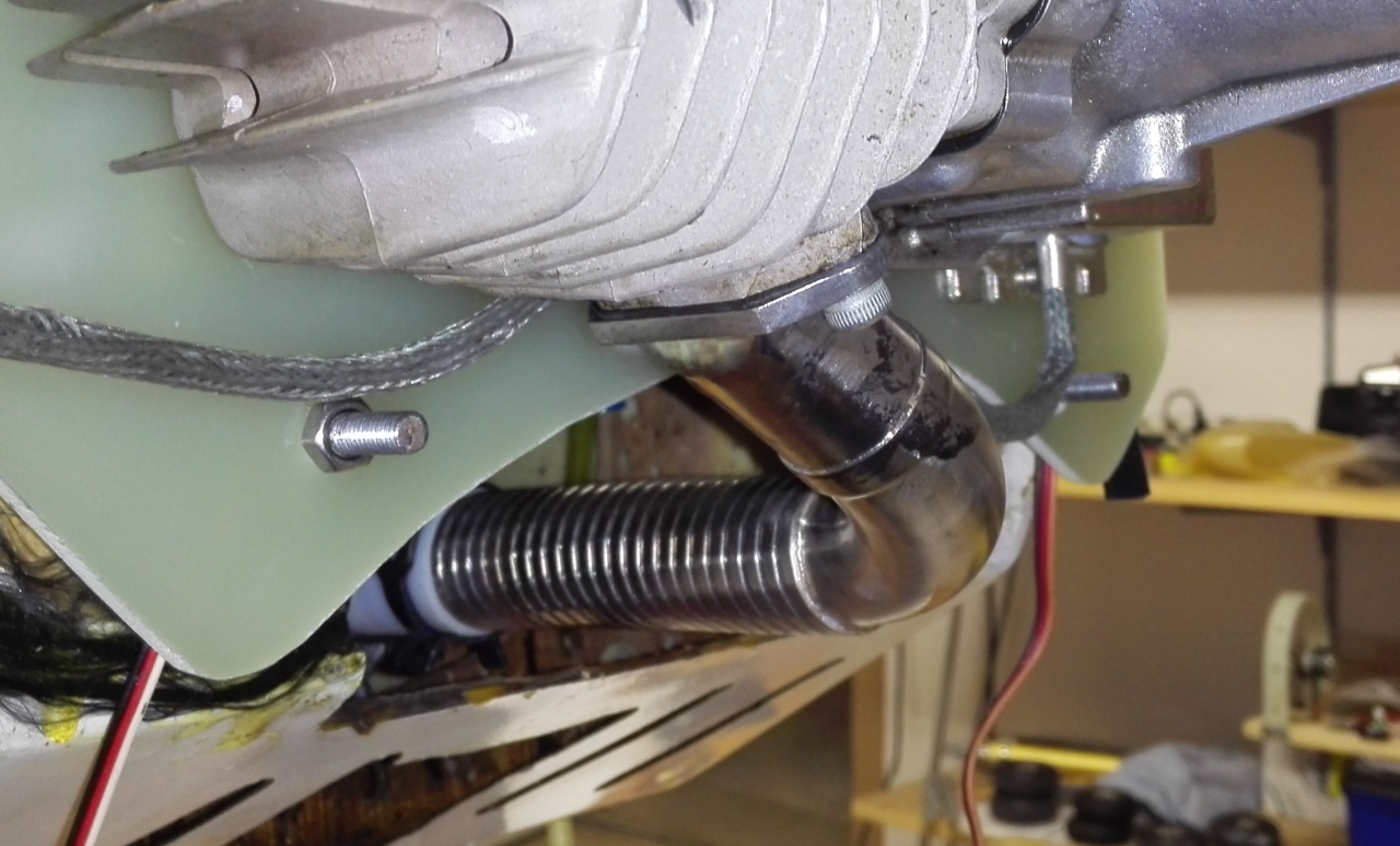

Was noch fehlt ist der Krümmer zum bereits verlegten
Auspuff. Servoshalterung am Spannt fürs Gas.
Überlegungen in Sachen Smoker laufen bereits.....

Heute wieder ein riesen Stück weitergekommen.
Der Antrieb ist nun so gut wie fertig.
Danke an Ingo !!!!
weiteres folgt trotzdem 026_1

Hallo René,
wenn man einen so schönen und passenden Schalldämpfer hat,
ist der Einbau ein Vergnügen!
Big Grin ilike3

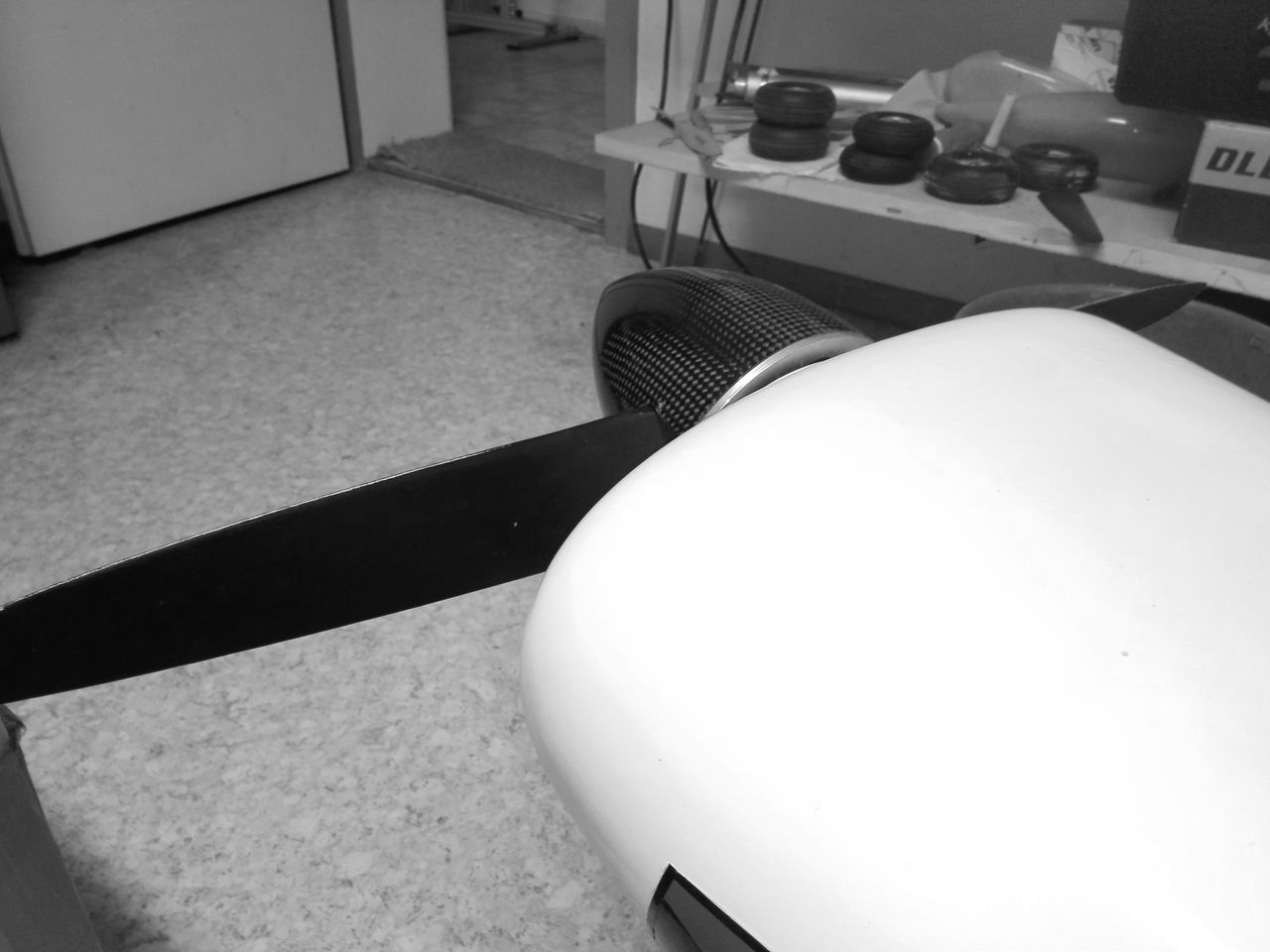

Heute war erster Testlauf, alles bis auf eine def Dichtung ok.
Lautstärke voll ok.
Leistung ebenfalls.
Bin sehr zufrieden, vor Allem hat mal wieder was größeres
vor mir blubbert. Smile

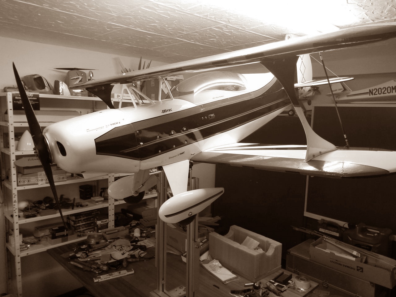

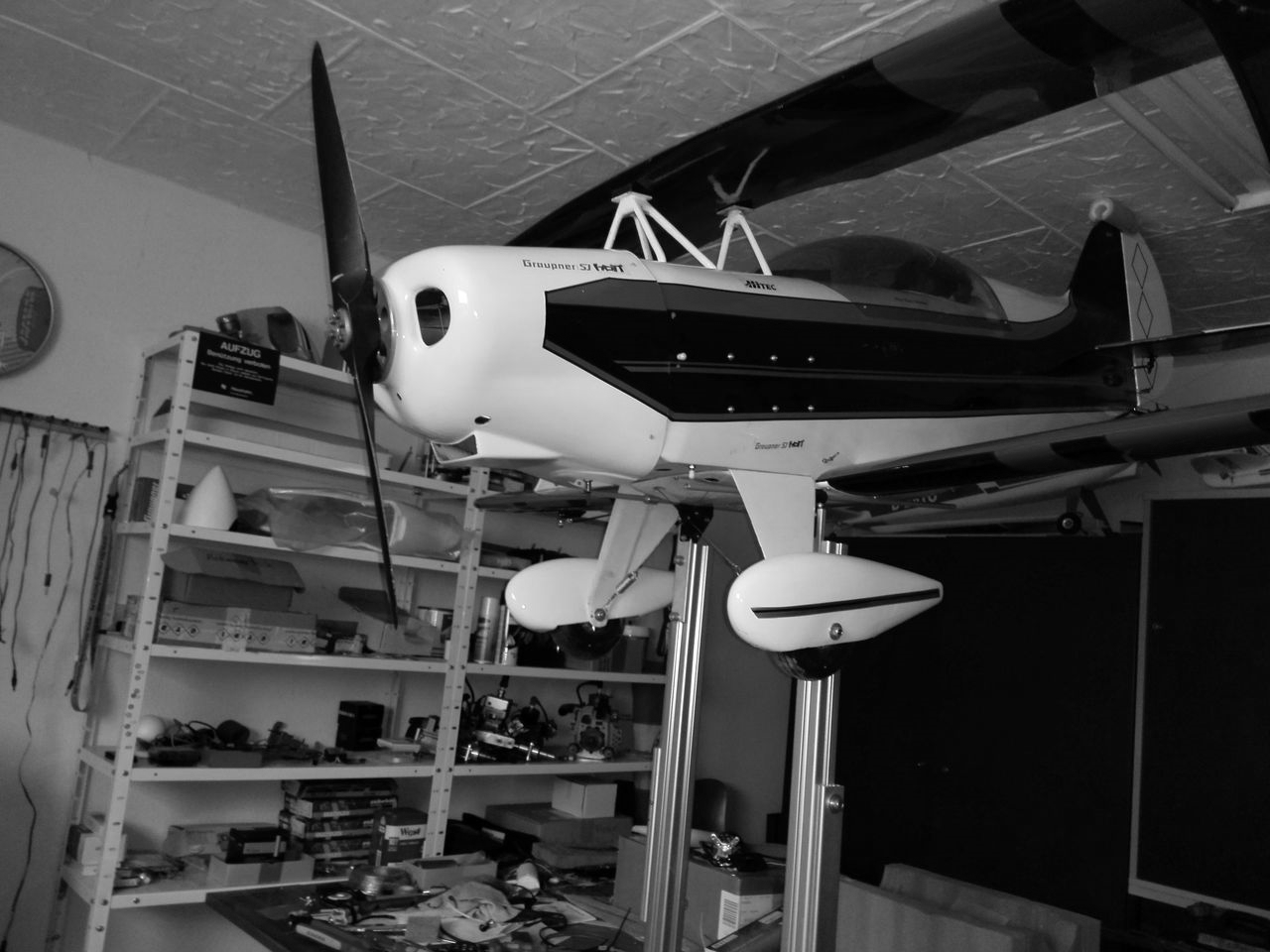

Projekt ist nun "fast" abgeschlossen.
Die letzten 2 Wochen habe ich mich nochmals
ein wenig reingehängt, wenn es ging.
Ingo hat auch etliches daran erledigt, wenn mal wieder
Dreh.- Fräs .- & sonstige Arbeiten anstanden.
Nach diesen Daten, die ich aus dem Netz gezogen
habe wurde sie nun eingestellt.
Motorsturz = 0°
Motorseitenzug = 5°
Schwerpunkt = 30 mm "VOR" Nasenleiste der unteren Fläche
Gewicht = habe sie noch nicht gewogen, rein kommt nun nichts mehr
(Auf Schwerpunktwaage)
(Eigentlich fast fertig....)
Nächste Woche dann noch ein paar Tests ob alles Funktioniert
und vor allem dicht ist.

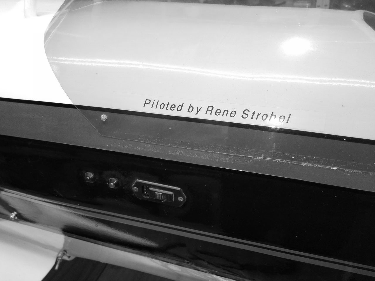

Wer ist R. Strohel ?? Wink sieht echt super aus......bin sowas von gespannt Smile
Jepp,
gespannt bin ich jetzt auch.
Den Schwerpunkt auf der Waage zu ermitteln ist mehr als
kompliziert. Theoretisch müsste man genau auf halber
Höhe des Rumpfes 30mm vor der unteren Nasenleiste eine
lange stabile Nadel durch den Rumpf schieben um an deren
Enden / Spitzen den genauen Drehpunkt zu haben.
Stellt man den Flieger auf die Waage liegt der Schwerpunkt
höher so dass man nur annähernd testen kann ob ein
Überkippen nach vorne und nach hinten gleich ist. Ob das
so passt wird der Erstflug zeigen. (Beim Test war es OK)
Ein neues Material als Krümmerdichtung und paar Lötstellen
müssen sich auch erst noch bewähren...
