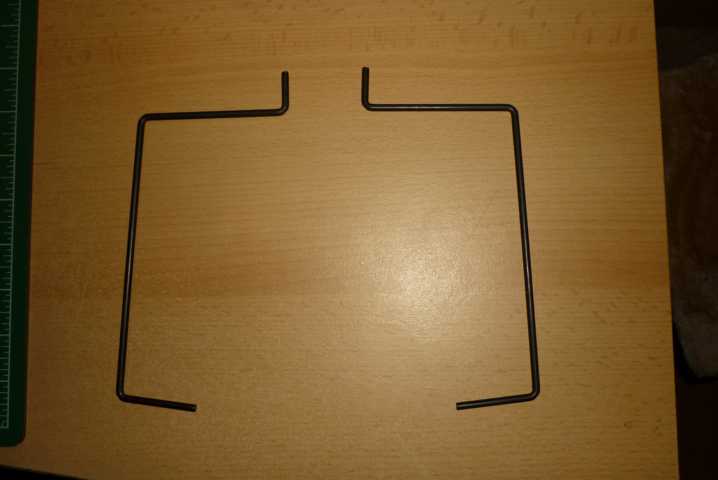

Hallo Chrisi,
gute Arbeit! ilike3
Denke Dein Fahrwerk war ursprünglich für Modelle gedacht,
bei denen das Fahrwerk längs zum Rumpf einfährt.
Da hätte es gepasst.
Bei Deiner Spitfire fährt das Fahrwerk quer zum Rumpf in
die Tragfläche. Da geht's nur so wie Du es gemacht hast!
Ilike
Ich denke
das dieses Eizihfahrwerk nicht zum Einatz kommen wird,
nach genauem Betrachten ist leider festzustellem
das fast kein Holz zur verfügung steht wo ich das Ezf. befestigen könnte.
Auch der Schwerpunkt / Ezf. sind gerademal 2cm auseinander
der Flieger ist dafür bekannt das er bei der Landung zum Kopfstand neigt.
Also werde ich vermutlich ein feststehendes montieren müssen
was mir eigentlich nicht gefällt.
Diese Spitfire wird auch bei Dennis im Verein geflogen und er hat mir von vornerein dazu geraten
ein feststehendes zu montieren, da kann ich die Räder fast bis zur Flügelnasenleiste vorzihen

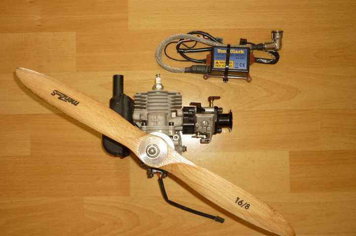

Heute kam Nachschub 008
Da rüstet aber einer auf....
