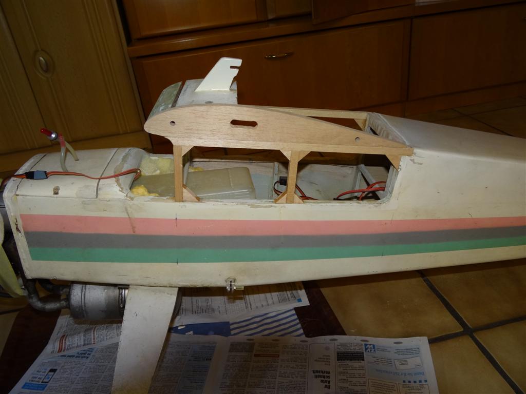

so hab mal den ganzen Schrott entfernt hab im doppelten sinne kein Plan wie ich das wieder machen soll
    na aber als Mitteldecker sieht die Big Lift auch nicht schlecht aus 008

so langsam wirds wieder ein Big Lift
das sieht doch schon richtig gut aus ...
Gesendet mit Galaxy S3 & Tapatalk 2.4
Ja, ist sehr gut geworden!
Die neue Flächenaufnahme ist jetzt fast das Beste am ganzen Flieger... ilike3
ja aber ist nicht mein fall na jetzt hab ich angefangen vielleicht fliegts ja auch wieder zumindest 1 mal 008
so Baldachin ist wieder drauf fehlen tut noch der Deckel und die Messingrohre für Flächenaufnahme mal eine Frage an die Bastelspezialisten mit was Klebe ich am besten die plexiglas fenster rein
Sieht aber echt ordentlich aus Helmut ilike3

Danke Martin ja das ist jetzt das beste am ganzen Flieger 008 na werd sie vielleicht mit Silikon reinkleben ..na ist schon noch Arbeit bis fertig ist bin mal gespannt wie das mit der vorderen scheibe wird muss ich auch neu machen war auch hinüber und Fläche muss ich ja auch noch machen
