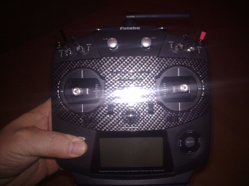

Hab mich jetzt mal an der Wassertransfertechnik versucht. Klar, hab ich noch Anfängerfehler gemacht, aber das 1. Teil kann sich sehen lassen.
Man muss eben beim Eintauchen aufpassen, und die richtige gefäßgröße wählen, dann verzieht sich das Muster nicht.
Aber Übung macht den Meister.......Aber Cool, was man damit alles machen kann.....

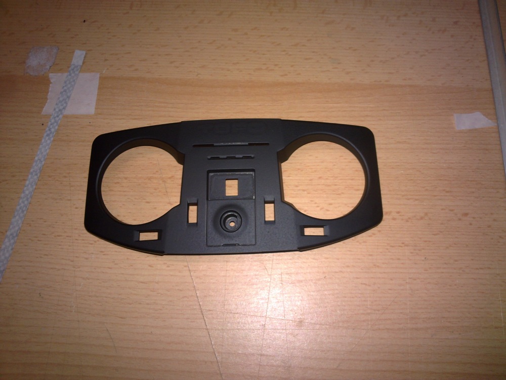

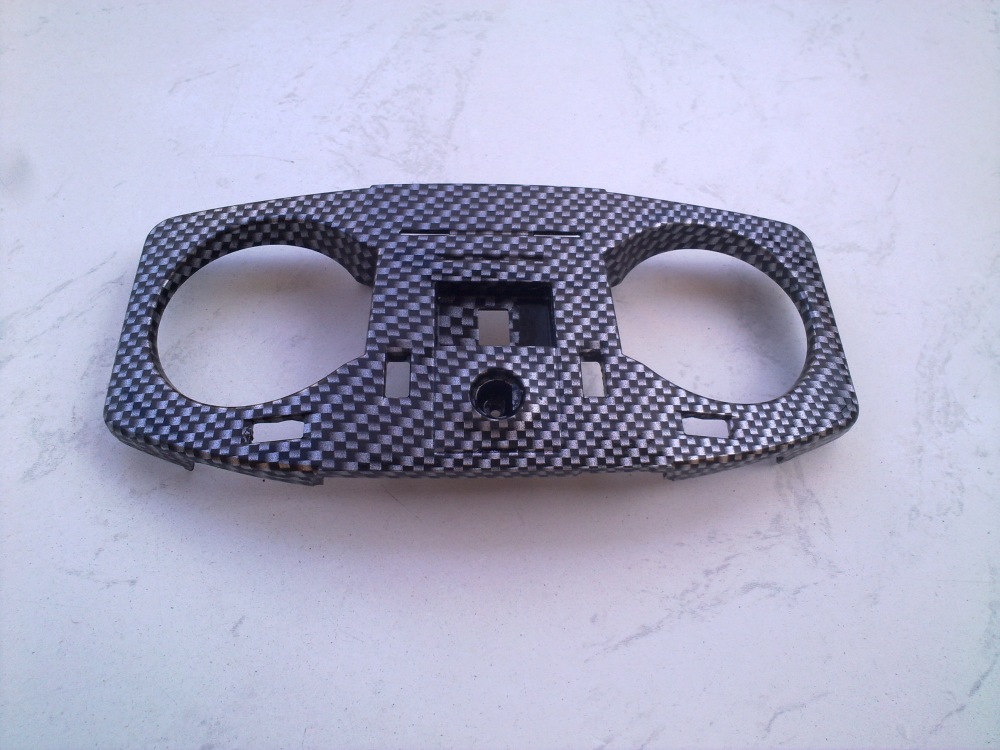

Hier mal der 2. Versuch. Hintergrund war diesmal Silber. Kommt alles etwas Heller. Ist die Frontblende meines PC......

Ingo....keineswegs. Der eigentliche Vorgang dauert ganze 2 Minuten. Das meiste dran ist das anschleifen, grundieren...dann kurz Tauchen, trocknen und mit Klarlack versiegeln. Jetzt hab ich auch mehrere Design zuhause....Auch Wurzelholz, grins.

Brauchst kein Platz.......Lackieren und Grundieren im Keller. Tauchbecken ist 35 x20cm
