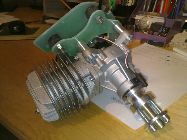

Soooooooo,
nach einem Tag mit viel Gefummel
ist die Antriebseinheit für die Piper
fertig.
Und sie passt genau unter die Haube.
Der Vergaser saugt mit Trichter im
Innenraum an.
Der Gaszug macht Schwingungen mit
ohne dass er alleine Gas gibt wenn es
mal wackelt.
Jetzt noch bissle die Front verstärken
und am Auspuff basteln. Dann Tank
und Tankventil platzieren, dann ist das
Schlimmste schon vorbei.
Hier noch ein Bildchen:

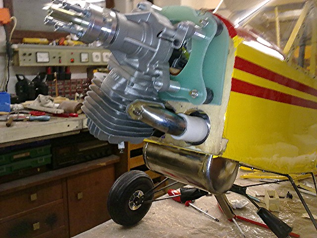

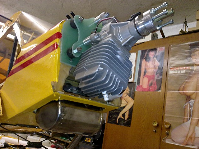

und wieder ist ein Tag ruckzuck vorbei. Leider sieht
man kaum was man gefummelt hat. Außer dass die
Werkstatt aussieht wie S*u und vom Hartlöten stinkt.
Motor und Auspuff sind schwingend gelagert und
die Originalhaube passt immer noch. Da der Vergaser
im Innenraum liegt, musste ich 2 schwarze Schläuche
einbauen, die einen Schraubendreher zu den H und L
Schrauben führen. Sonst kommt man da nicht dran.

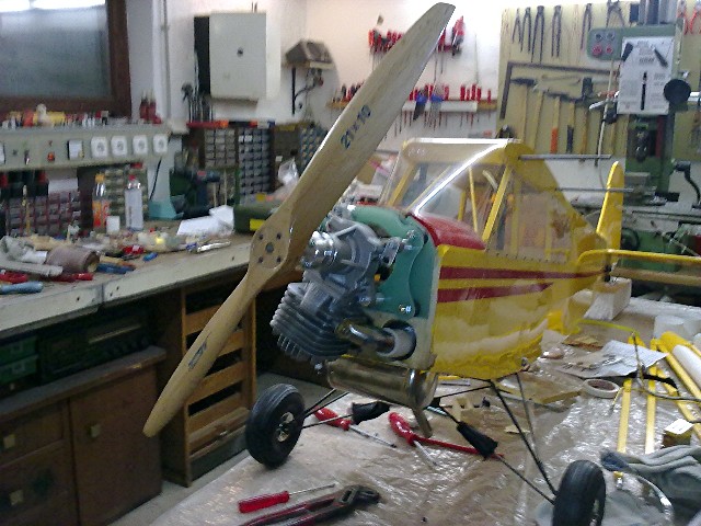

Jetzt kommt alles wieder raus und dann wird die
ganze Front verstärkt. Muss ja nicht sein, dass sich
der Vogel gleich auf dem Messständer zerlegt.
Macht fast so viel Spaß wie Bootsantriebe bauen,
wenn halt das gebeppe mit dem Holz nicht wäre...
Die Bilder sind vom Handy. Sorry für die Qualität!
In der Perspektive sieht die Latte etwas übertrieben aus.
Die muss aber drauf...
Ach ja und im 2. Bild geht's um den Motor! Nicht um den Schrank 017
(26.03.2011, 10:05)Ingo S. schrieb: Ach ja und im 2. Bild geht's um den Motor! Nicht um den Schrank 017
achso... da ist ja auch noch ein Flieger auf dem Bild......
P.S Die Weiber sind ja schon sowas von alt Smile
man man klasse Bilder Ingo weiter soooooo......grins
(26.03.2011, 17:27)Admin schrieb: P.S Die Weiber sind ja schon sowas von alt Smile
Wir auch !!!!
Und manche Weiber auf den Postern sind bestimmt schon längst tot !
@Ingo, ich freu mich immer über Bauberichte. Schöne Motorhalterung, sieht professionell aus.
Hi Martin,
Ist ja auch das Forum eines MODELLBAU Vereins.
Und nachdem zumeist fremdartige Themen hier
diskutiert werden, mach ich halt Bauberichte.
Die Motorhalterung sieht nur prof. aus. Tatsächlich
musste ich aber paar mehr anfertigen bis alle Winkel
so gepasst haben, dass der Prop auch mittig Haube
rauskommt und Motor und Auspuff gepasst haben.
Ob das mit den Schwingungsdämpfern so funktioniert
wird sich zeigen. Und ob der Dämpfer wirklich leise
ist wird man sehen...
..... bzw. hören Smile
