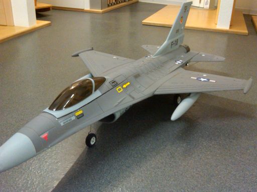

Hab mir von der Börse was zum spielen mit gebracht, heute mal Akku rein und die Servos getestet.
http://www.youtube.com/watch?v=3zon25F_KwQ
Mal schauen ob das Teil auch fliegen kann??
(15.01.2011, 21:03)Martin J. schrieb: Mal schauen ob das Teil auch fliegen kann??
ich glaube schon das es fliegt, nur werden Fahrwerksbedingt nach der
ersten Landung die Treibstofftanks sowie Fahrwerk übers Flugfeld
verteilt sein.
Oder ist es robuster wie es ausschaut ?
Hast Recht, ist schon voll das Geleier. Unten sind Klippverschlüsse das man auch ohne Fahrwerk fliegen kann.
Blos keine Ahnung ob es mit werfen geht?

Muss wegen dem Schwerpunkt noch schauen wo ich den Regeler genau plazieren muss. Der Akku sitzt ganz vorne unter dem Cockpit und der Antrieb ganz hinten, also muss eins von beiden verlängert werden.K050
Hallo,
Schulze sagt max 20cm, steht auch so in der Anleitung.
Ohne Fahrwerk würde ich nicht landen, der Lufteinlass vorne unten, hackt im Gras ein, wenn du Pech hast reist alles ab.
So passiert bei uns auf dem Platz. Fahrwerk nicht rausgekommen.....Modell def.
Welcher Werkstoff? Wieviel wiegt der Jet? bzw Schubleistung?
Ohne ordentliche Hart-Piste wirst du nicht vom Boden wegkommen, event. mit Gummiflitsche wenn er nicht so schwer ist.

Danke Gabba, starten will ich auf Teer. Landen eventuell auf Wiese. Das Fahwerk kann man rausklipsen, lass ich aber drinn.
