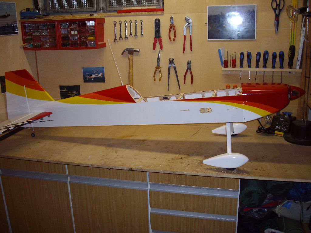

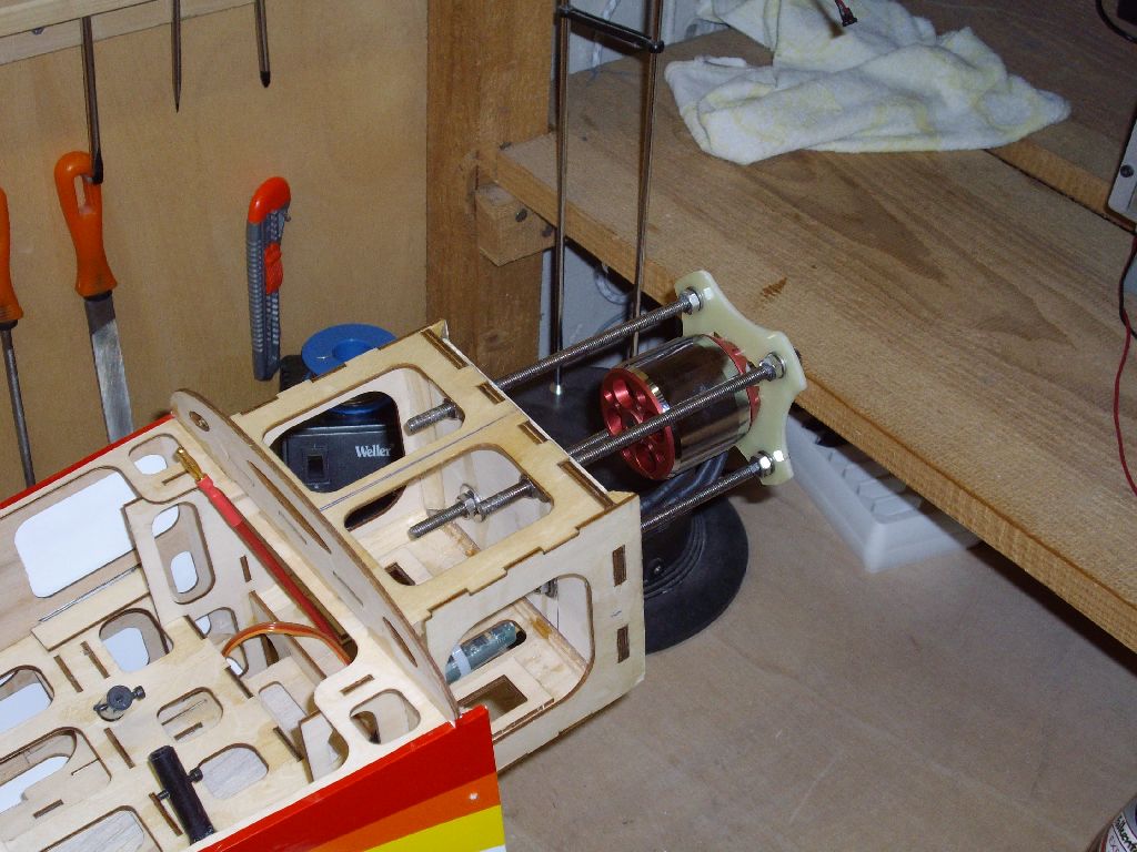

So jetzt ist sie fast fertig, leider ist sie jetzt doch mit einem leckeren
RS-LRK Motor des Typs : 435/30 spezial grins mit 6 S / 3700.
Die erste Meßungen haben bei 4 S einen Standschub ergeben von 4,6 kg
und 66 Amp. naja, bei 6 S sind wir dann schon auf 7,8 kg Standschub und
113 Amp. gekommen . Die Giles wiegt komlett mit Akku 6 S 4450g .So jetzt müßen wir bloß noch den Strom hinbekommen ,sodaß wir ein vernüftigen Schub bekommen. Smilie_op_009Smilie_op_009

Hallo Balu
Schöne Maschine.
Hat bestimmt ein schönes geiles Flugbild.
Wieviel Watt hat der Strecker Motor?
Wie groß sind deine Stromleitungen für Motor und Akku?
