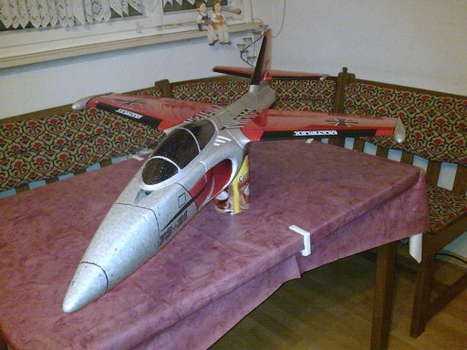

TUNING:
Motor : Typhoon 2W 20
Regler : Japan 70 A
Original : Impeller ... Das zu später mehr !
es wurden alle Produktions bedingte Hubbeln
( MPX - Modellbauer wissen was ich meine)
mit einer Rasierklinge entfernt Aufwand ca. 2 Std.
Die Flächen habe ich mit Bügelfolie bespannt,
der Strömungskanal ( Einlass /Auslas)
natürlich auch, das war ein echte Fummelei.

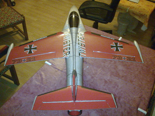

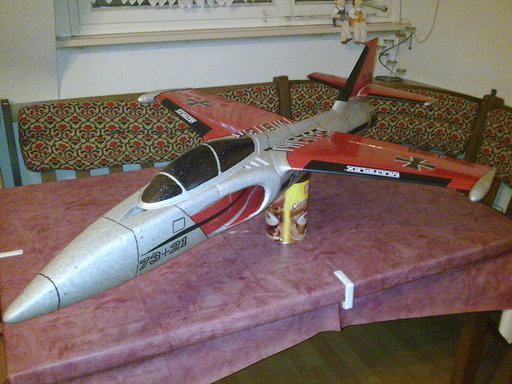

H040_2
Nun sind wir Startbereit Smilie_gr_136
ja ja... die Hubbel wegmachen aber ne Kaffee-Dose drankleben 017

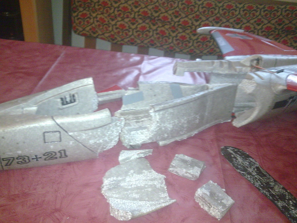

Leider hat die Empfänger Reichweite nach
400m aufgegeben......natürlich kam es zum absturz
zuhause habe ich den Rest der Folie entfernt
und somit ist sie dann vollkommen auseinander gefallen
und hier ein Trauerbild:
kein Problem sie ist schon wieder start klar
( 4 Std. rep.-Zeit)

Glückwunsch, das das Teil wieder eine Form bekommen hat Smilie_op_009
Sieht nach Kaltverformung aus......Zum Glück war es kein solcher Jet wie bei den D-Max Modellbauern
