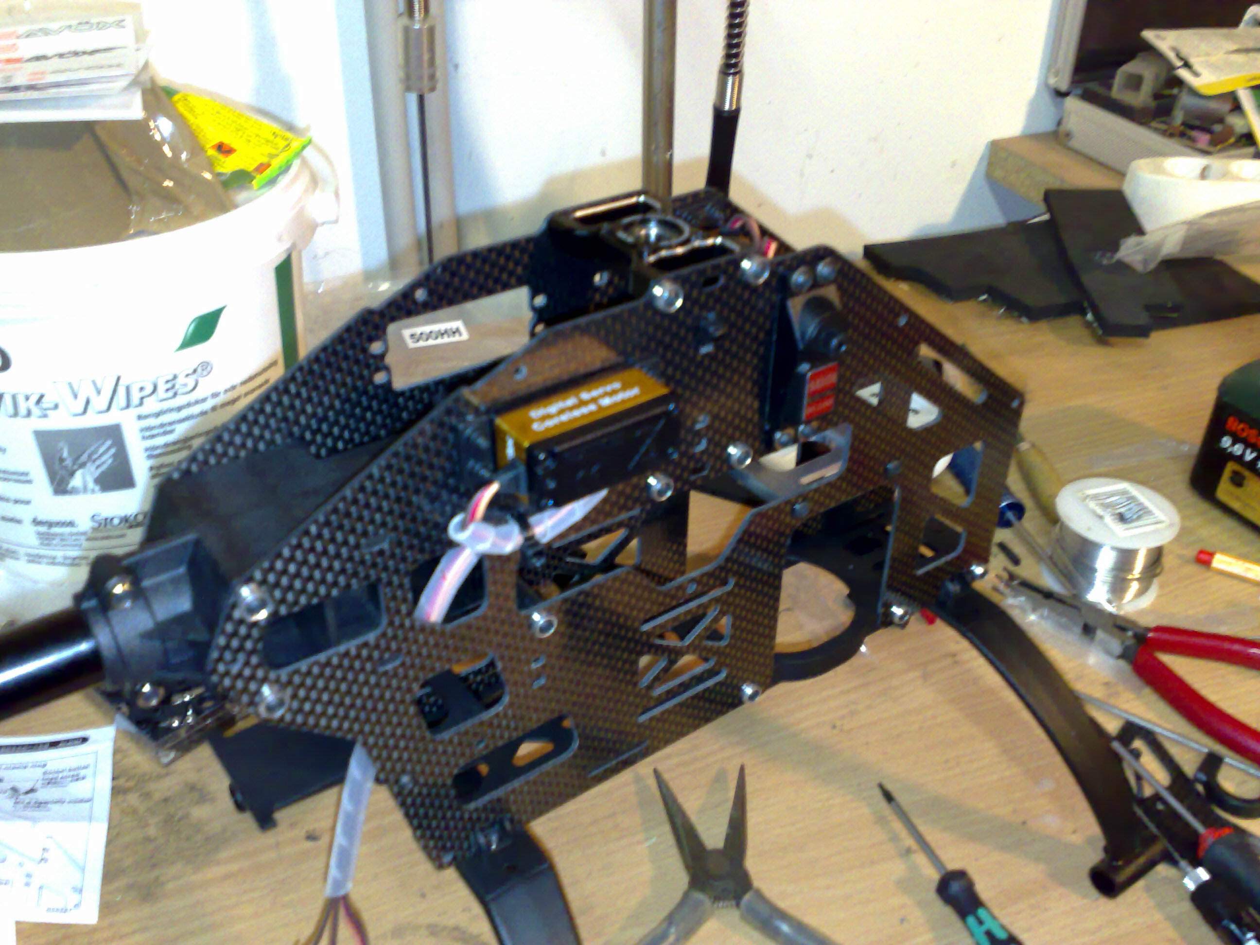

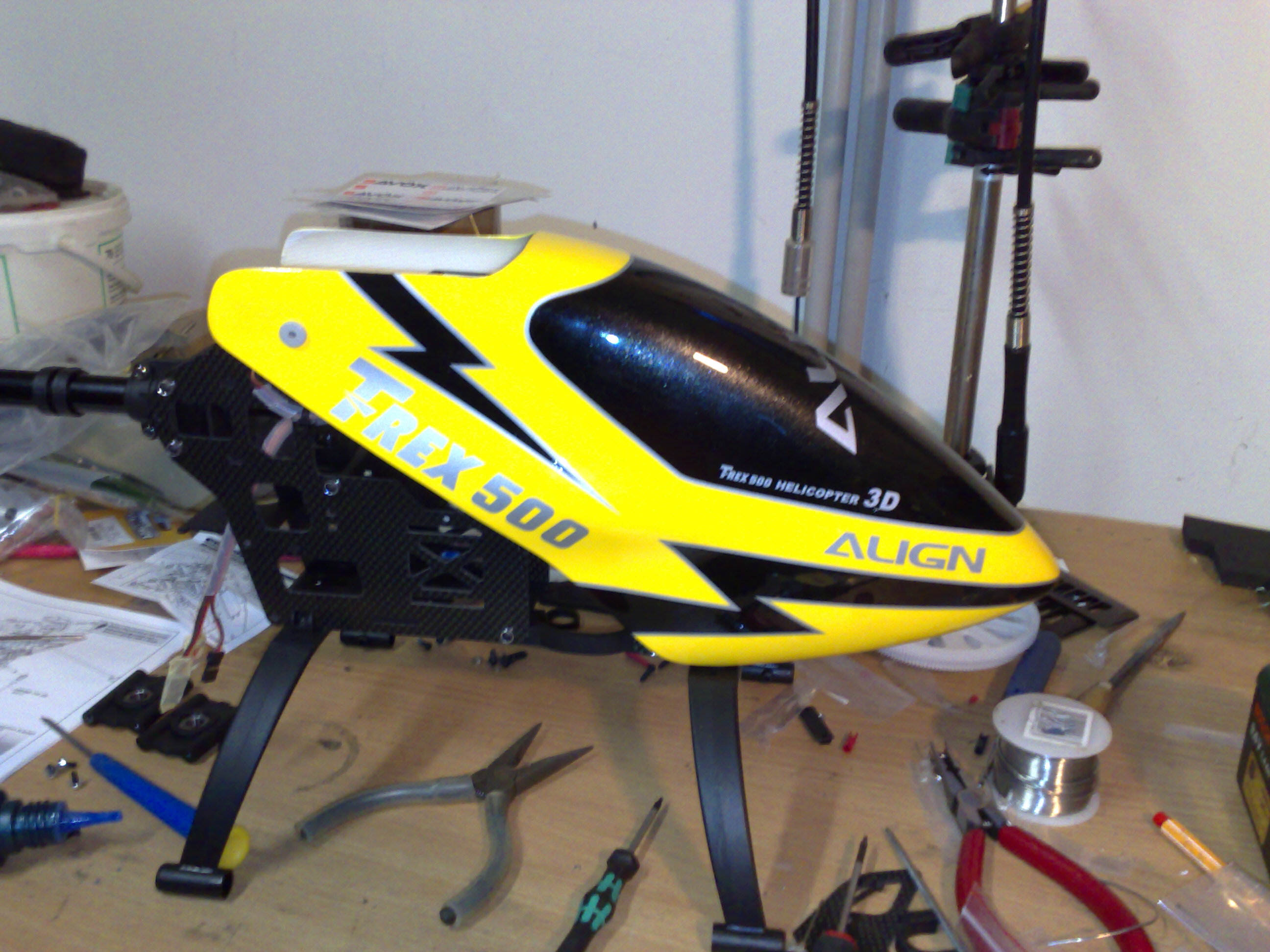

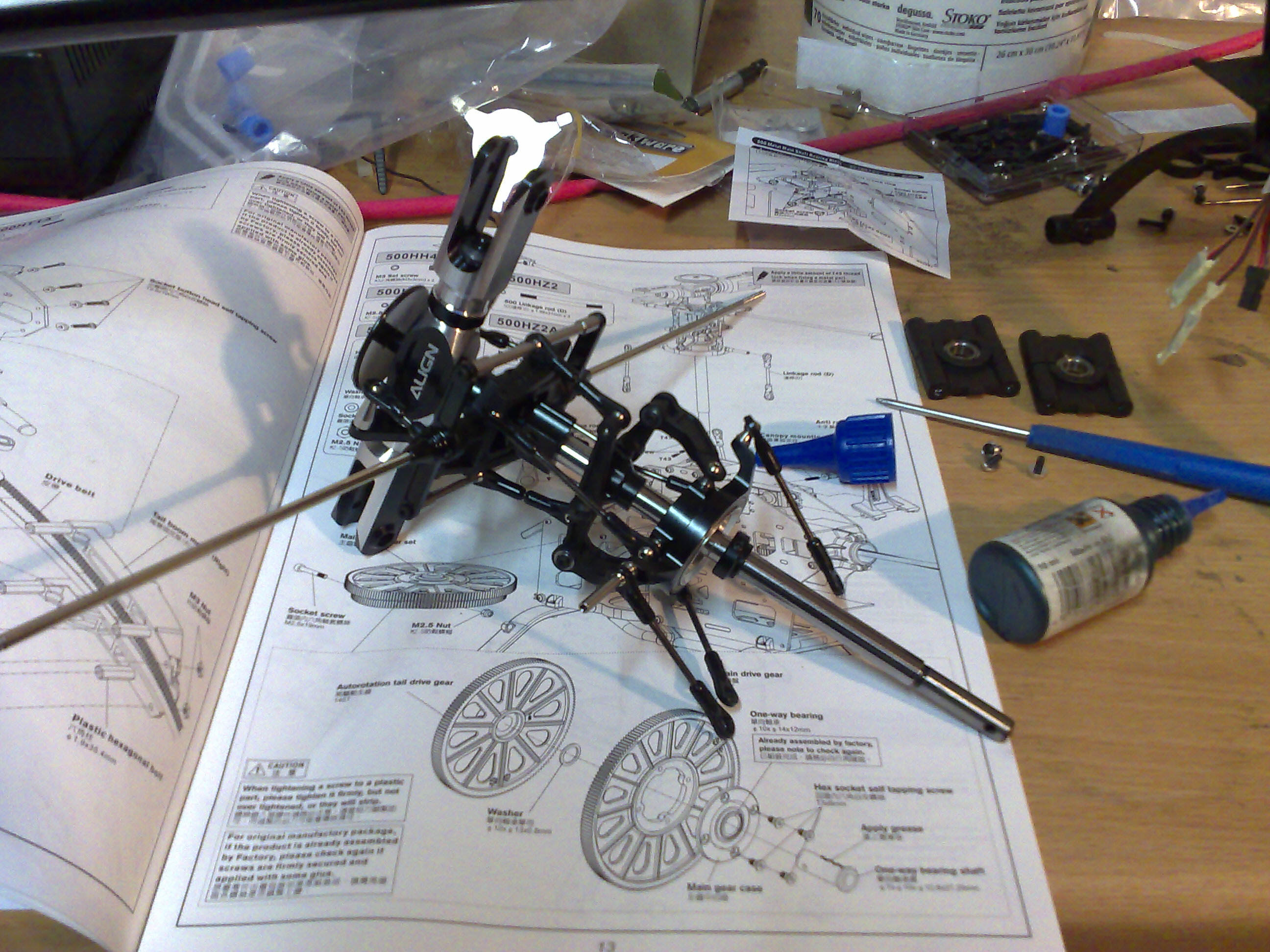

so...hab fortschritte gemacht.......kopf ist kpl. eingestellt, mit der trueblood lehre. ging ganz gut, ts ist immer waagrecht, ob neg. pitch oder pos. pitch....stellung null am hebel ist auch kpl null am kopf...alles waagrecht. hab jetzt mal auf +-12° pitch begrenzt...mechanisch ginge es bis +-15°.
alulagerhalter kamen auch gleich rein, genauso wie die kleine heckrotorbrücke aus alu. da die orig. paddel krumm waren, kamen auch gleich neue weisse aus carbon von align dran. servokabel sind geschützt und aufgeräumt...
hier mal paar bilder....leider etwas unscharf (dicicam spinnt....)

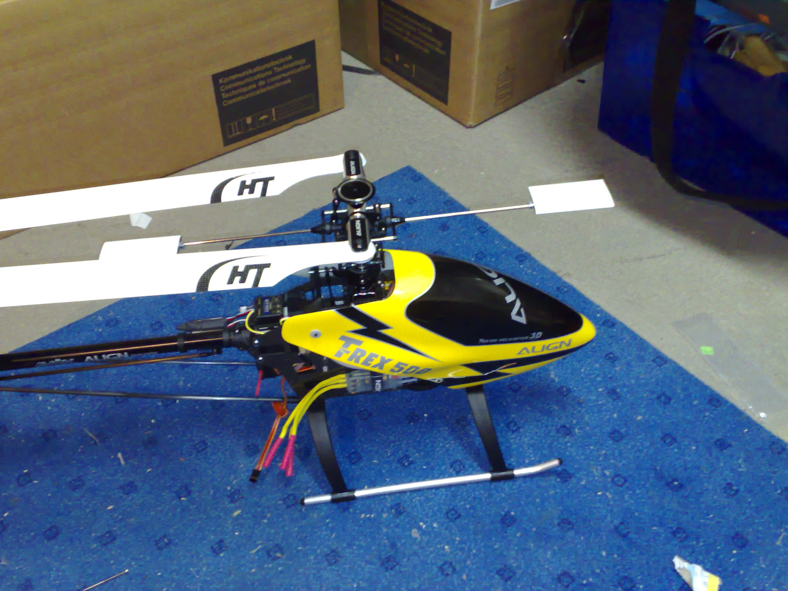

sodele...jetzt ist er fertig, die motorenkabel noch verstauen und dann kann der jungfernflug kommen.......
da bin ich aber auch mal gespannt.....
heute war jungfernflug....aber nicht von mir...der händler meines vertrauens hatte den letzten check vorgenommen und alles kontrolliert...dann ist er damit im hinterhof geflogen...das teil steht wie angenagelt in der luft....trotz mässigem wind....bin begeistert....jetzt noch meine akkus zusammenlöten, einen neuen beim holzwarth holen...und ab geht die lucie

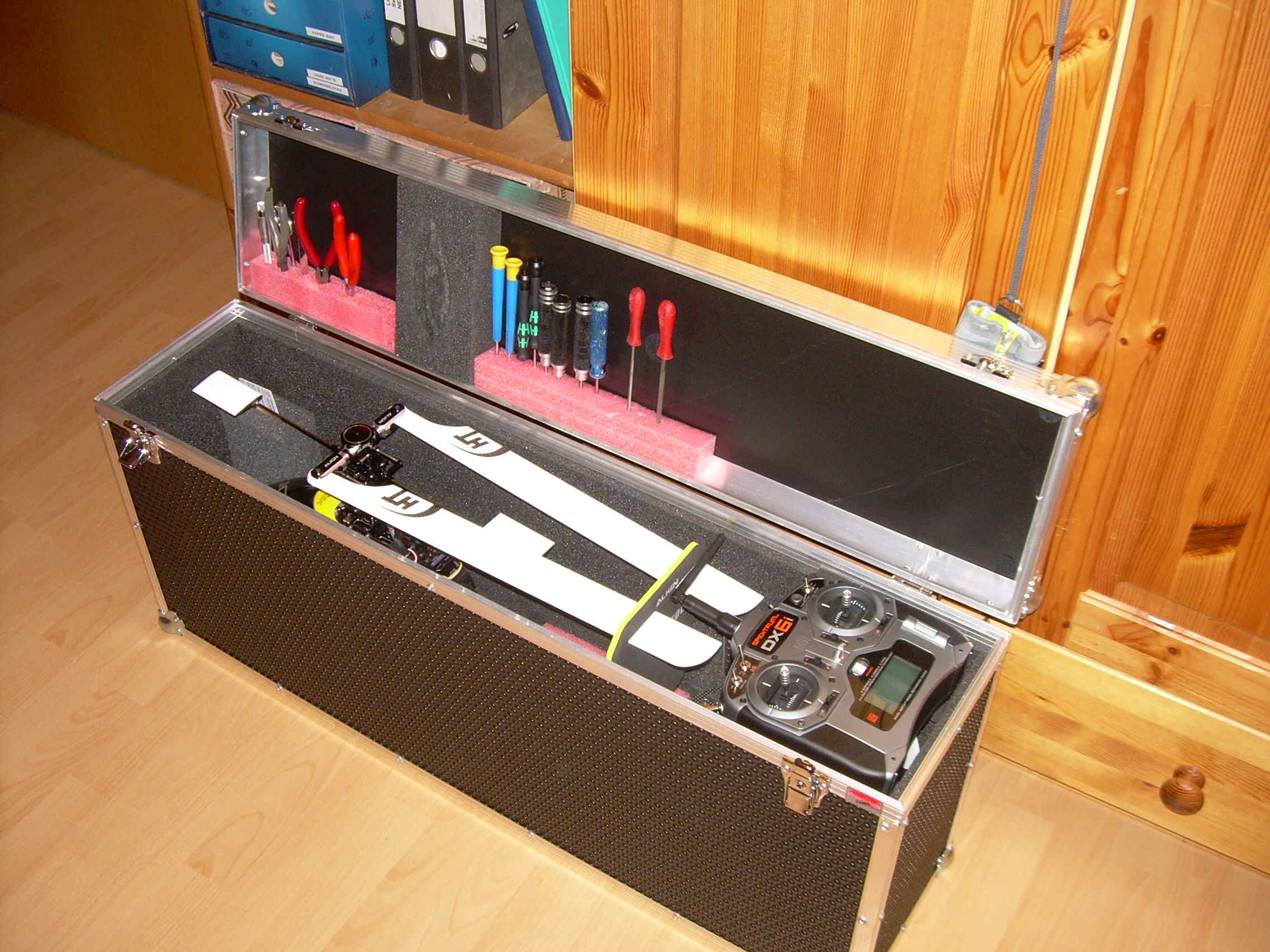

Der grosse Schrauber hat wieder zugeschlagen. Mal eine dem Rex würdige Transportmöglichkeit. Passt alles rein, Heli, Sender, Werkzeug, Teile..nur die Lipos sind noch im Extrakoffer.
die Kiste kenne ich doch irgend woher ?!? Smile
Tja, sieht so ähnlich aus. War aber mein erster Gedanke...die Kisten von uns zu nehmen. Passt aber leider der 500er nicht rein. Zudem die hier um einiges schmäler und leichter ist, wie die bekannten Kisten aus dem Firmenfundus.
