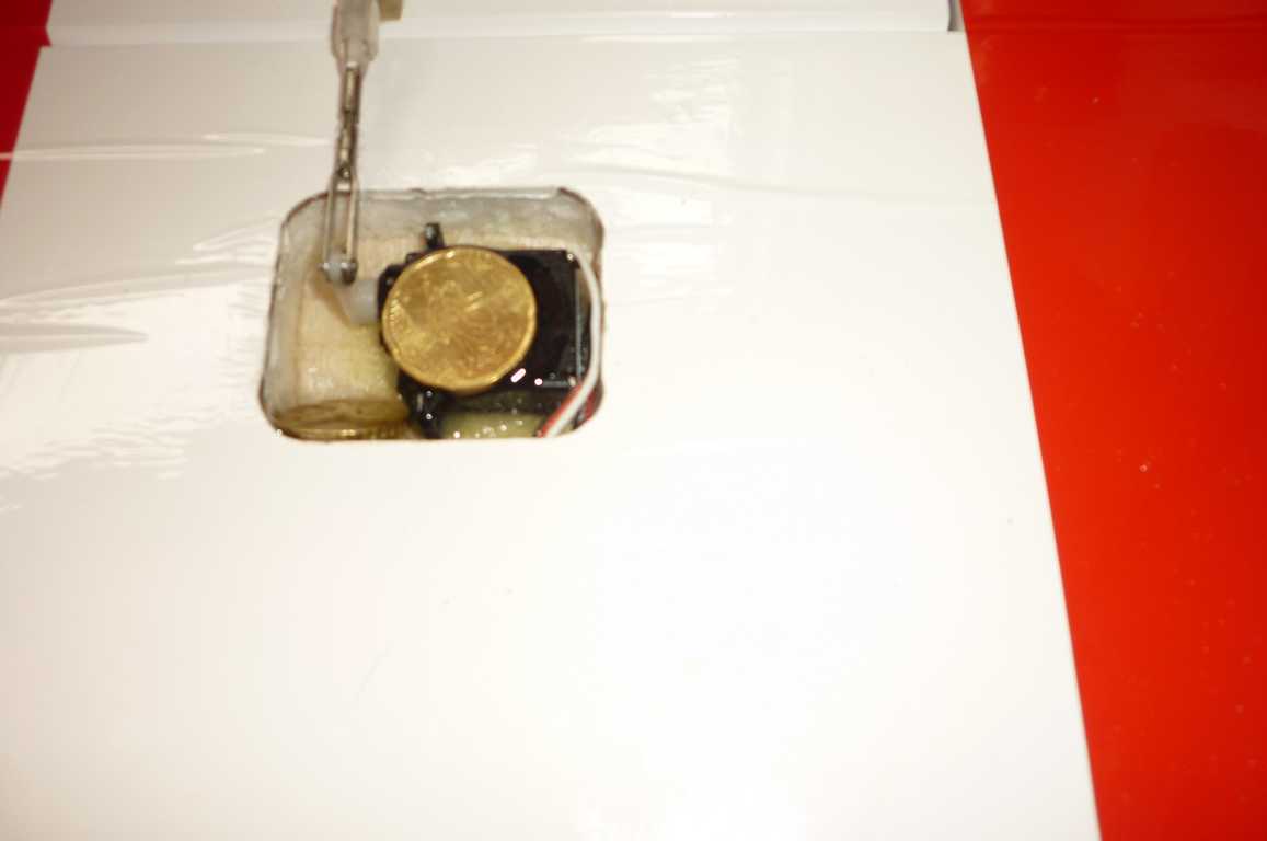

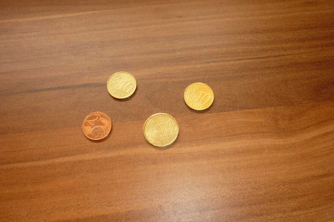

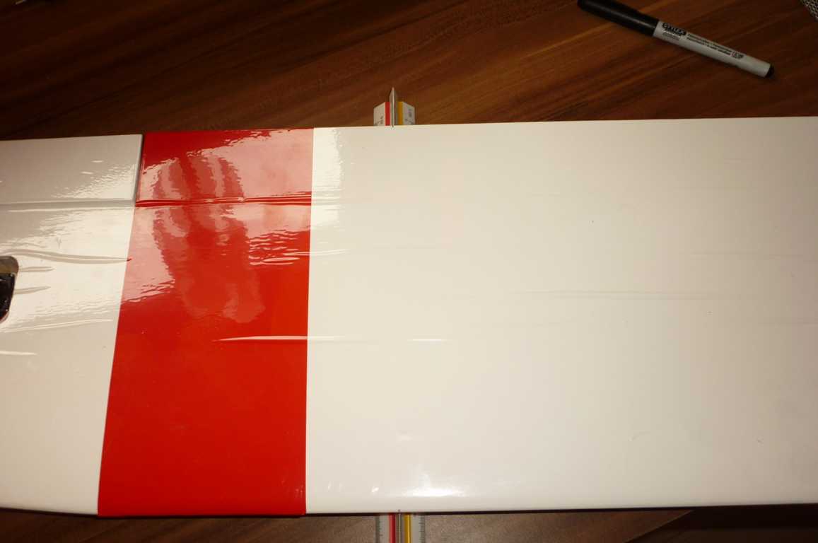

heute habe ich mal die Flügel nachgewogen
dabei hat sich ergeben das 1Flügel 17g
schwerer ist als der andere
also nicht optimal.
Wie habe ich das Problem gelöst?
Den schwereren Flügel habe ich auf einem Lineal (auf der Kante)
auspendeln lassen.
Den waagrechten Wert auf dem leichteren Flügel angezeichnet.
Nun brauchte ich 17g Gewicht, das ich gefunden habe.
Mit den Münzen habe ich nun den leichteren Flügel ausgependelt
das hat recht gut funkioniert (69)

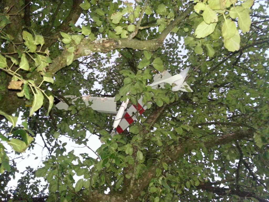

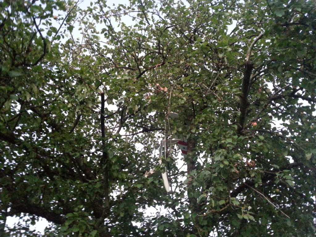

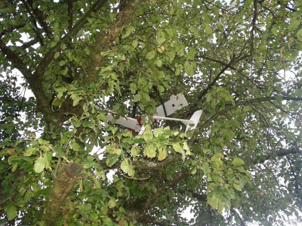

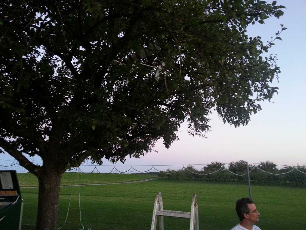

Der Segler Schoss mit 161km/h in Ebkes Apfelbaum Smilie_wut_061
danach folgte ein Apfeltrommelwirbel auf Michas Auto
...und Totenstille
hier das Ergebnis
Glück im Unglück für alle anwesenden

Zum Absturz
Das MPX 2,4 hat tatenlos funktioniert
Ein Piloten fehler schliese ich aus
da der Flieger extrem langsam reagiert hat.
Ich gehe davon aus das die Servos eine zu kleine Stellkraft hatten.
Komischer weise sind in der Neuauflage der Vitesse
als Servoempfehlung Servos dazugekommen.
(ein Beispiel für Querruder mit 7,2 kg Stellkraft)
Nasowas...................
Auch in der Version wo alles eingebaut ist sind nun andere Servos verbaut!
