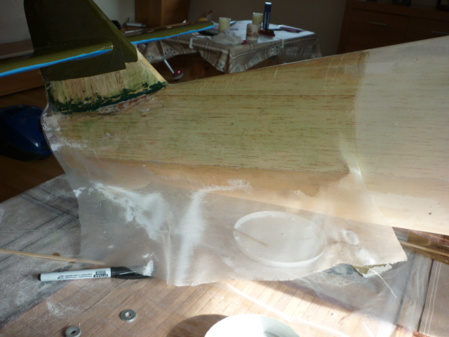

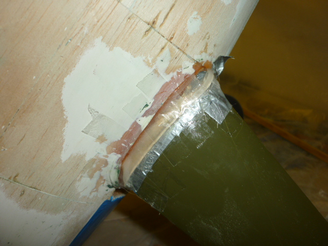

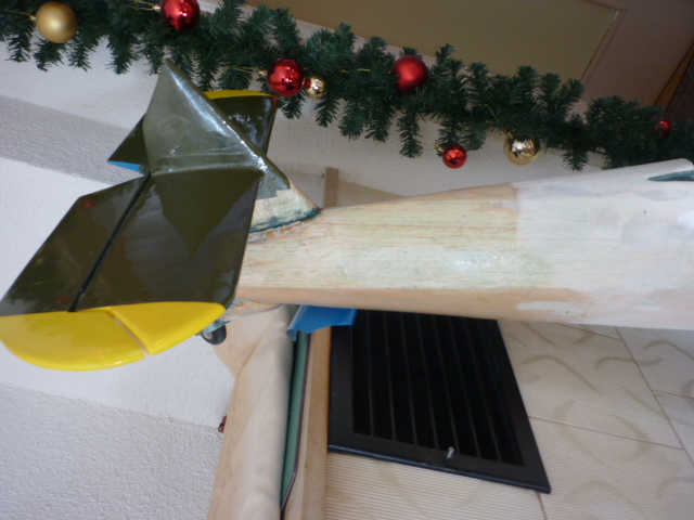

Das Leitwer ist nun wieder mit dem Rumpf verbunden,
leider finde ich das das Leitwerk etwas wacklig,
daher habe ich Laminierglasgewebe als Verstärkung
zusäzlich mit aufgebracht.
Sorry mehr Bilder gingen leider beim laminieren nicht:

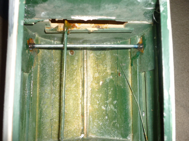

Nach dem Arbeitsdienst
schnell nachhause und noch was basteln...

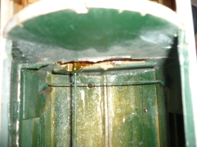

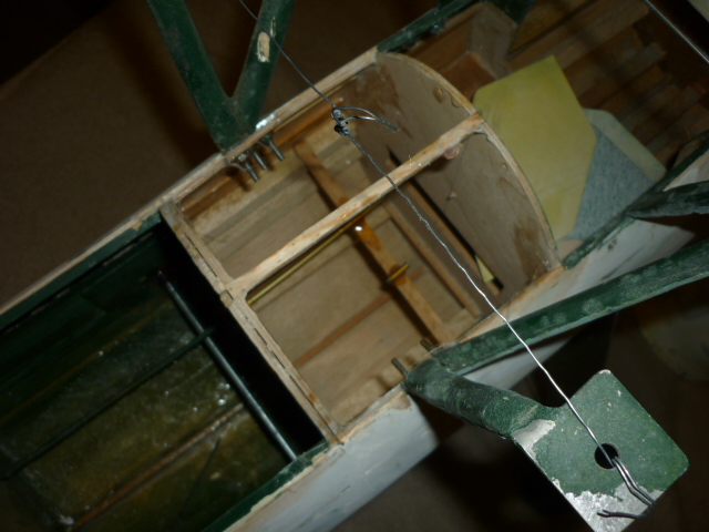

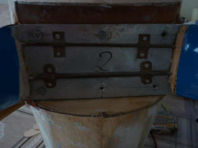

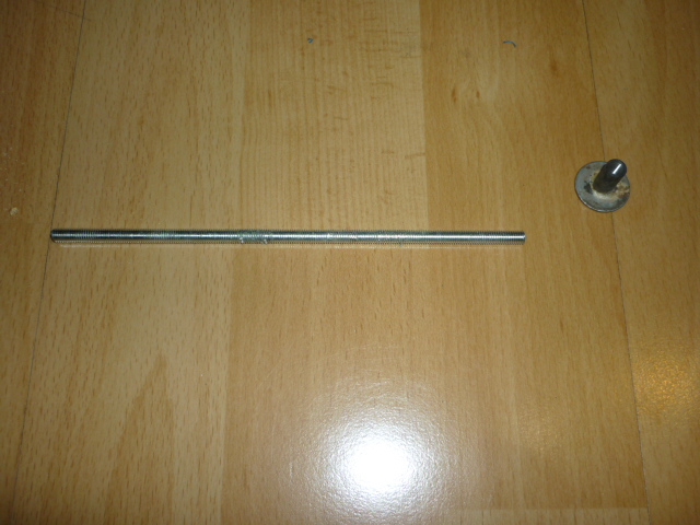

Die orginalen Strebenbefestigung sah mir nich vertrauenswürdig aus
ich gehe davon aus, das der Flügel selbstragend ist
das leite ich von diesem Bild ab:
    von innen
Streben sind leider nicht vorhanden
also kann man umbauen.
Material :
1 Gewindestange M5
2 Gewindehülsen
2 U-Scheiben
Schraubensicherungslack und Harz
Ich habe schon gestern an der Konstruktion rumgemacht
es hat ca. 1Std. gedauert bis ich die U-Scheiben auf die Gewindehülse gepresst habe
wegen der Passgenauigkeit!
Heute Habe ich meinen Schwager gebeten er soll sie mir bitte noch zusäzlich verlöten, das er gerne gemacht hat
Smilie_d_002 Thomas.J

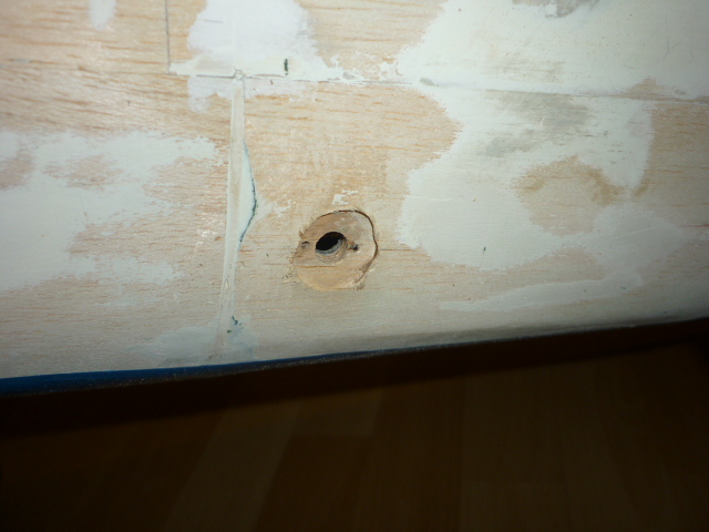

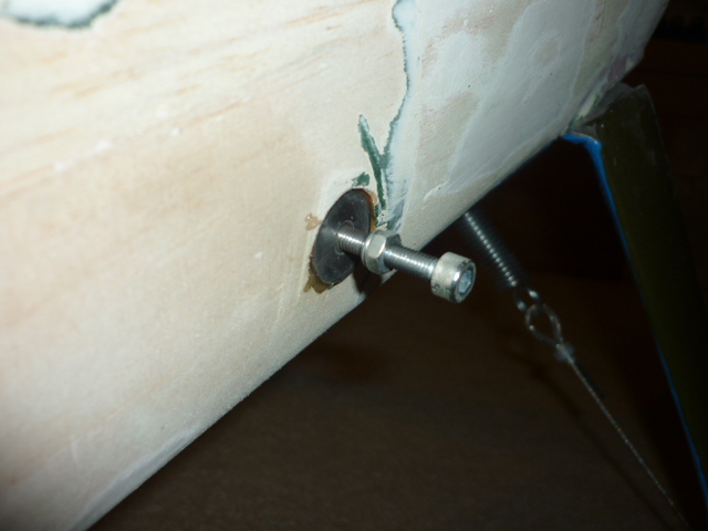

Alte Aufnahme demontiert und die neue vorbereitet
Mit Schraubensicherunglack und Harz eingeklebt
selbstverständlich Lochtiefe nachgemessen 008 (Ferkel, wer da was falsches denkt)
    super auf beiden Seiten 9mm (69)

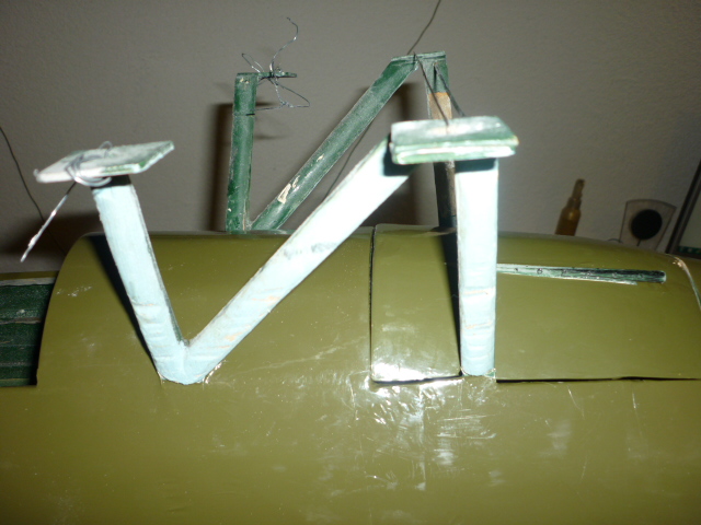

#66
Du überlässt nix dem Zufall, des gefällt mir ilike3
Restauriert von Grund auf.

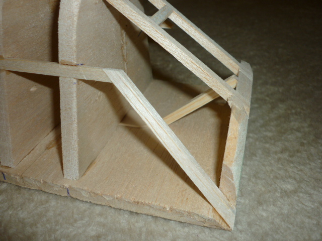

#67

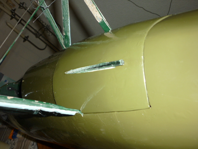

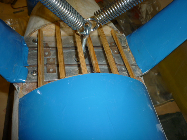

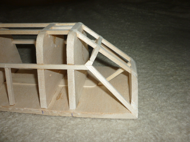

Nun wird es langsam Zeit
den Rumpf wieder zu verschliesen
    ich fand eine Strebe ist einfach zu wenig
nun könner wir wunderbar Balzaholz überspannen... fertig

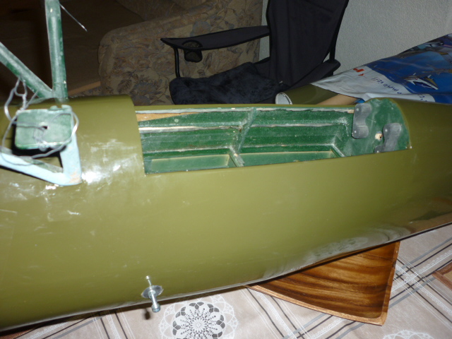

#68

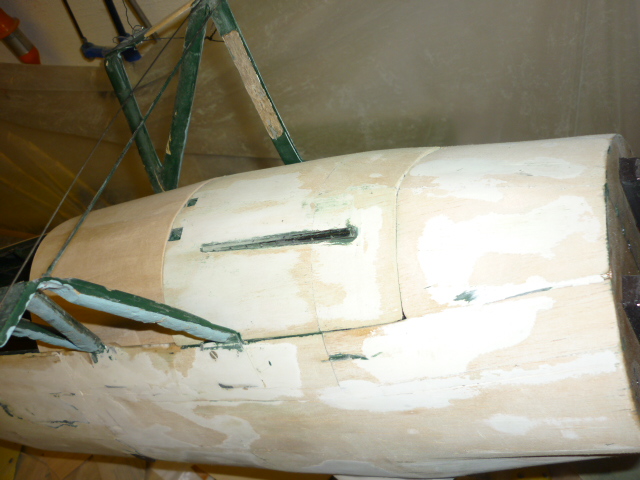

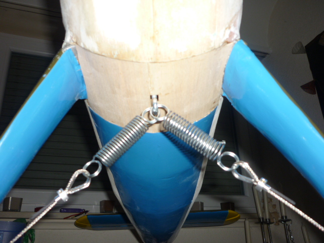

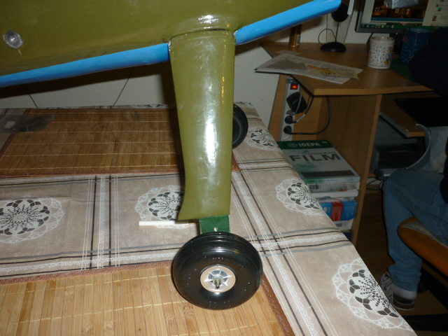

Fahrwerksverbindung zum Rumpf
habe ich heute anmodiliert
mit Harz und Spachtelmasse
leider nur eine Seite mehr war nicht drin
Vorarbei und dan mit Harz gegossen
verspachtelt und geschliffen
ich denke das Ergebnis kann sich sehen lassen

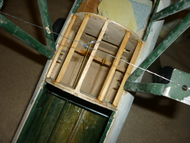

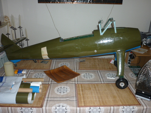

#71

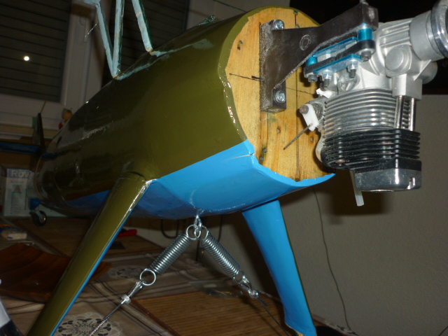

Am Fahrwerk den Rumpf wieder verschliesen
Vorher:
Vertärkungs-Balken setzen ...lach
        und etwas gebügelt
und ein Bild, es wurde so gewünscht
damit man die grösse des Fliegers einschätzen kann
Rumpf unterseite wieder geschlossen
#72
OK,
jetzt erkenne ich was. Bei den Federn für
das Fahrwerk warst du ja großzügig.
Wird das insgesamt nicht zu schwer ?
Übrigens, kaufst du deine Teile beim Otto-Versand ???? 017

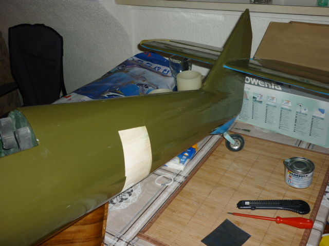

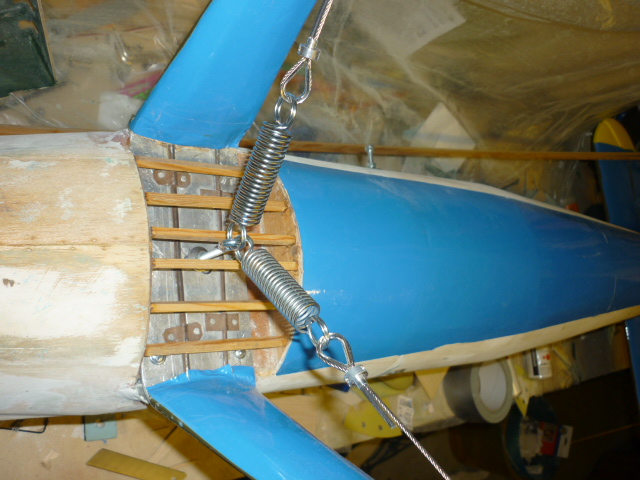

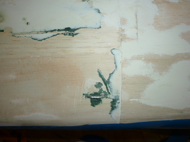

Der Rumpf ist fast fertig bespannt
das Mg habe ich auch wieder eingesezt
und neue Rädr musste auch sein
die Tragflächen Aufnahme kommt erst später dran wen der Flügel fertig ist
sobalt der Flügel seinen Bestimmungsort gefunden hat
werde ich die Leitwerkssterben montieren
da ich mit diesen das Leitwerk noch nachjustieren kann
falls es nötig ist 1-2 Grad.

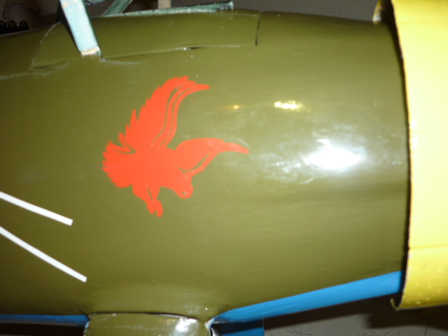

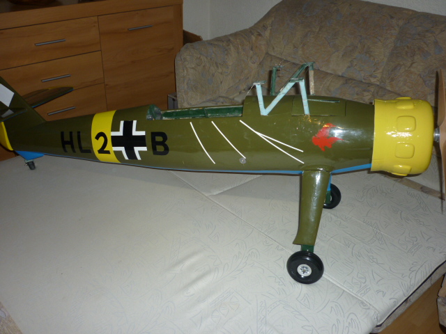

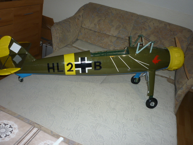

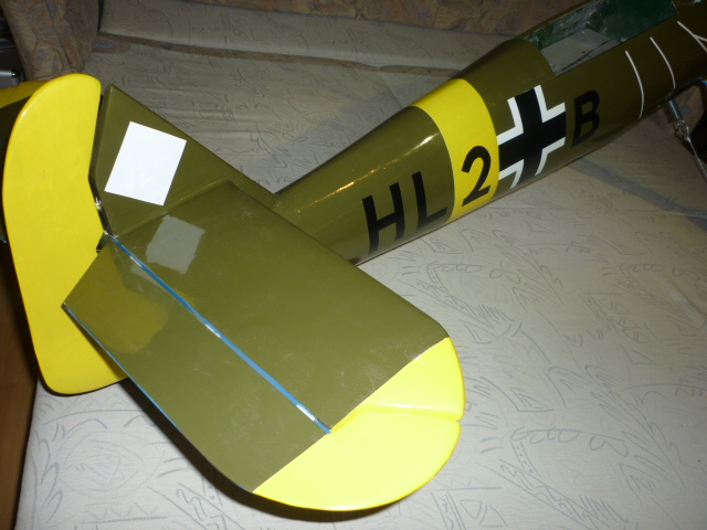

Heute war die Kriegsbemalung
vom Rumpf dran
#77
Sieht sehr schön aus, seitlich sind doch immer so Puppen drauf Dance
#78
(20.04.2013, 19:27)Martin J. schrieb: Sieht sehr schön aus, seitlich sind doch immer so Puppen drauf Dance
pin up girl auf Kriegsflugzeuge
gab es eigentlich nur auf US Flugzeuge/ evtl. auch englische Kriegsmaschienen
für deutsche Flieger im 2WK habe ich keinen Hinweis gefunfden
Und der rote Adler ist im orginalen auch so ...
war ein grosser Aufwand mit Hand angefertigt...aus Bügelfolie
aber danke Martin für dein Hinweis

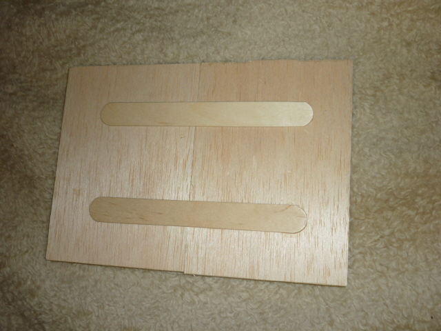

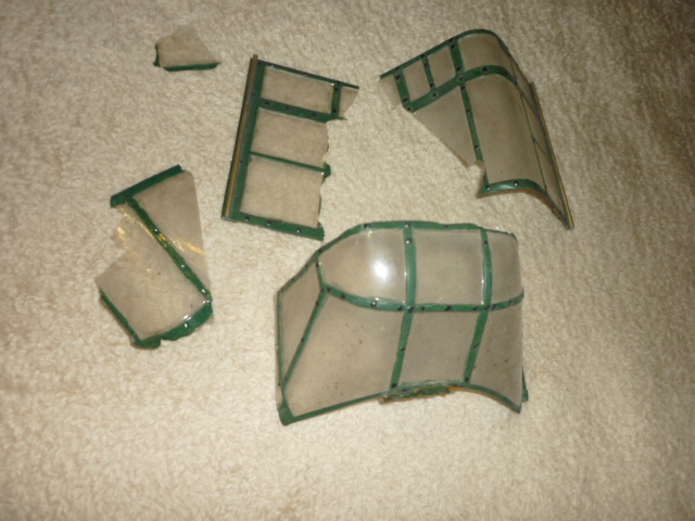

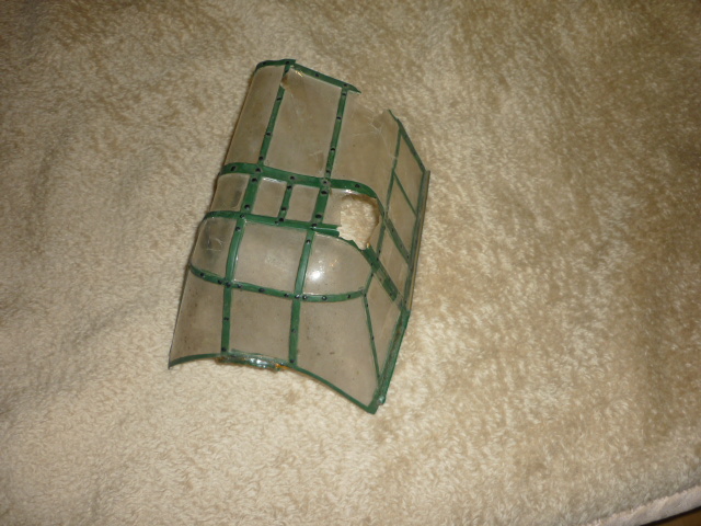

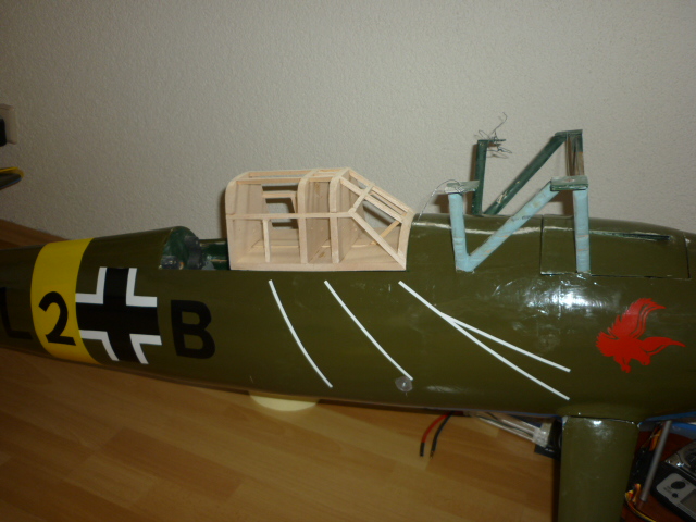

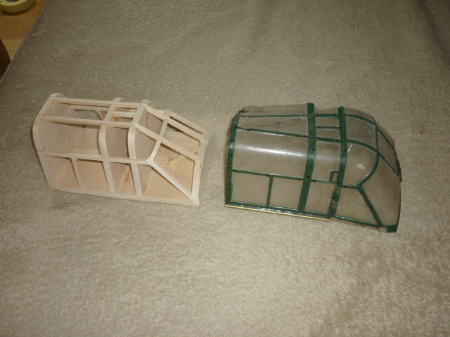

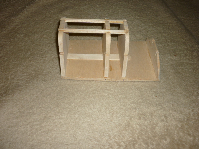

Kabinenhaube,
da die vorhandene Kabinenhaube nur noch schrott ist
ich musste eine neue anfertigen.
mit Tesa zusammen gebabt damit ich sehen kann wie das orginal aussieht

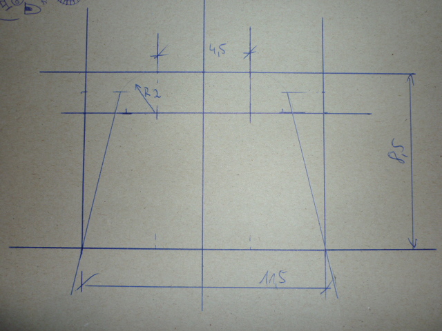

die Grundplatte
ein Muster aus Pappe
um diese For zu verwiklichen habe ich eine Rund-Feile in die Ständerbohrmaschiene
eingspannt und los gins
ein paar Bilder Ohne Worte
der direkte Vergleich
und am Rumpf angepasst
Bemalung/ bügeln findet später statt
#80
