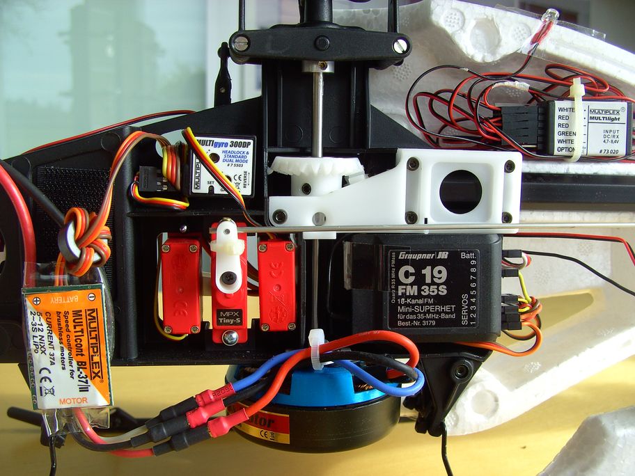

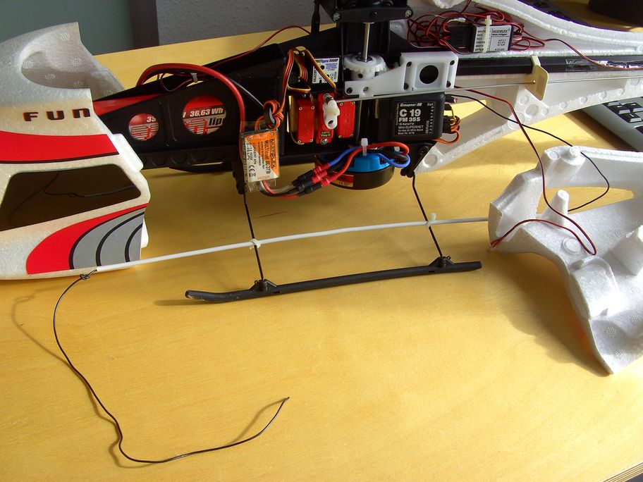

So hier mal Bildmaterial
Hier sieht man den Empfänger am vorgesehenen Platz, Antennenkabel ca. 2 cm parallel zu Rotorwelle. Aber wie gesagt seither gab es keine Probleme. Hinten oben sieht man das Gewurstel von der Beleuchtung wobei ich einige Kabel davon schon gekürzt habe (ausser die für Wartungsarbeiten)
Die Antenne wurde neu verlegt so wie früher bei meinen alten Helis, seither war sie ja an der schwingenden Heckrotorwelle entlang des schwarzen Alurohrs. Das hat ja seither auch geklappt. Erst seit ich die Beleuchtung nachgerüstet habe.
Werde mal den Empfänger austauschen bzw. mal Tests mit ausgesteckter Beleuchtung machen. Ist aber immer mit Risiko verbunden. Heute auf den Platz hatte ich die Blätter drann, einmal ist sogar das Standgas stehen geblieben und ich musste bei leicht laufenden Rotoren die Haube abnehmen und den Stecker ziehen.

Hallo Martin,
ich sehe auf deinen Fotos folgendes:
3 Tiny S Servos
1 Regler Multicont 37 II
1 Gyro
1 MPX Blinkmodul
1 Graupner C19 Empfänger
Ich denke dass bei dir nichts defekt ist.
Die Störungen resultieren aus mehreren Ursachen:
Tiny S und der baugleiche Hitec HS 81 Servos sind bekannt
für eine hohe Stromaufnahme auch im Haltemodus.
Der Regler liefert BEC 5V max. 3A (andere BEC machen 5,5V)
Der Graupner C19 stammt aus Zeiten als man noch mit 4 oder
5 Zellen NiCd Empfängerakkus geflogen ist und hat einen
Arbeitsbereich von 4,8 - 6V Eine Stabilisierung der Eingangsspannung
war bei diesen Modellen nicht vorgesehen, da Empfängerakkus
bei Belastung weniger einbrechen. Ein voll geladener 4 Zeller würde
5,6V liefern.
Modernere Empfänger werden am Eingang stabilisiert um Störungen
durch Spannungsschwankungen, die vom BEC kommen, zu vermeiden.
Ich denke es passiert also folgendes:
Dein BEC liefert 5V
3 Servos ziehen Haltestrom (Gyro + Heckservo ziehen etwas mehr)
Spannung geht dadurch unter 4,8V
Dazu kommt unerschiedliche Last durch das Blinkmodul (impulsartig)
Dadurch schwankt der Gesamtstrom noch mehr
Die Spannung schwankt am Eingang des Empfängers zu stark
Dieser ist nicht stabilisiert weil Technik veraltet (fängt an zu spinnen)
