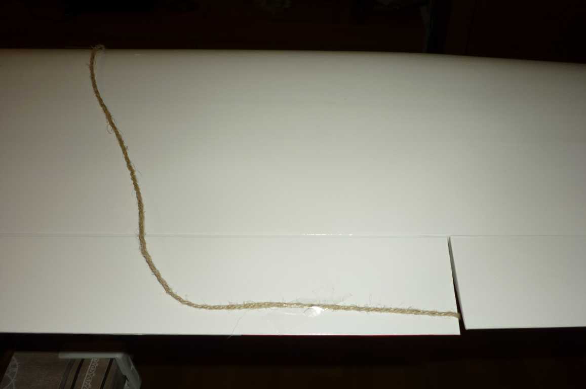

die Landeklappen /Flap
mussten noch nachgearbeitet werden
mit einer Schnur wird der Verzug/ Wölbung sichtbat
auf dem Bild schlecht zu erkennen aber es sin tatsächlich 3mm
    ... Bügeleisen raus 008

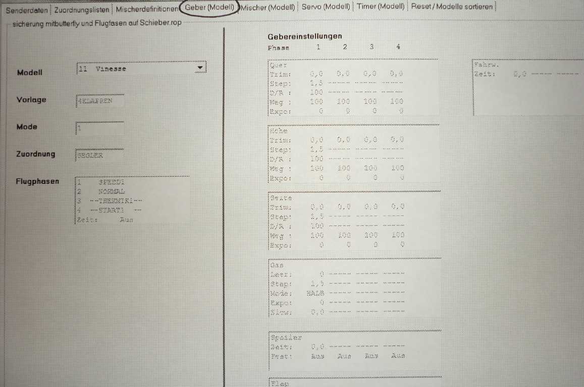

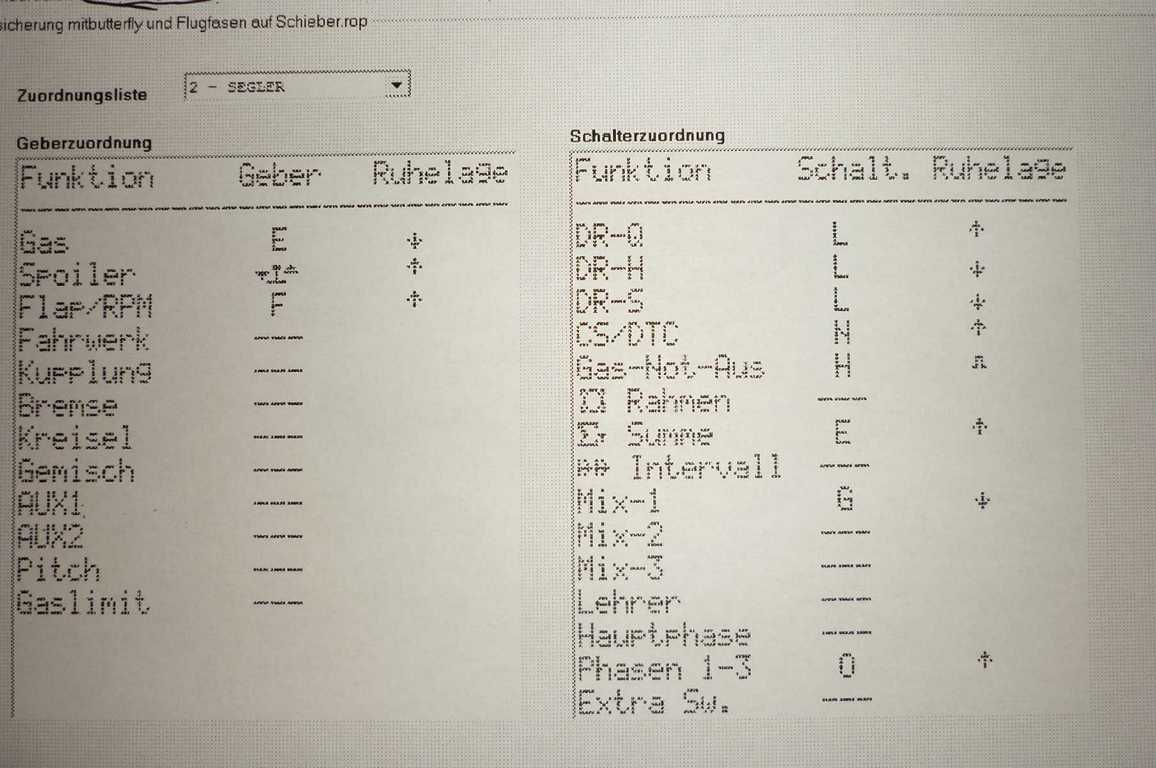

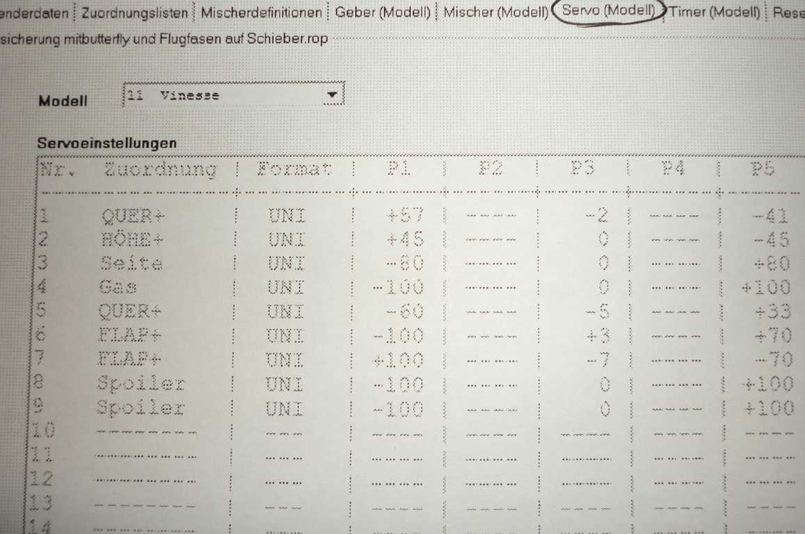

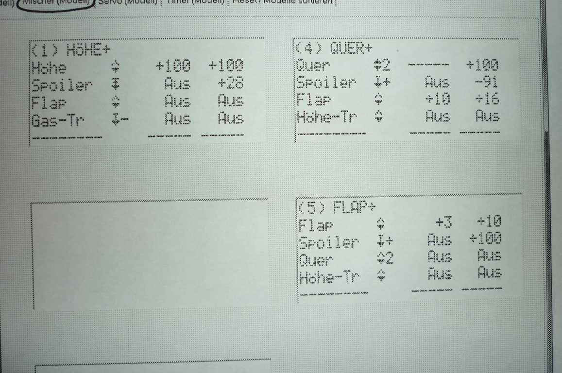

Hier noch ein paar Daten aus der Funke

#55
Mit MPX Doc Tel.
ganz simpel wen man es weiss
Bei Mischer Höhe
steht bei Spoiler: AUS und +28
weil 50 Prozent von 28 gleich 14 ist
mus der Wert +14 sein ! und nicht Aus
nun klappts laut Monitor
#56
Hmm.. Eigentlich logisch..! 008
#57
(13.08.2013, 11:38)Jörg schrieb: Hmm.. Eigentlich logisch..! 008
Smilie_happy_054
Hi Jörg
also logisch?
Ich meine das, daß Höhenruder nach obengehen müsste
bei einem Wert von 14 und zwar nur um 50 Prozen 008
#58
Hallo Chrisi,
+28 geteilt durch 2 ist gleich +14
Und wegen so einer leichten Rechenaufgabe musst du
bei Multiplex anrufen ?? Schäm dich !! 008
Mal ganz ehrlich: Da wäre ich auch nicht d'rauf gekommen
dass das so programmiert wird. Ich wusste nur dass es bei
den Mixern auch Minuswerte gibt.
(Aber dann wäre die Rechnung zu schwierig) Dance
Programmierer sind halt auch Philosophen in manchen Dingen
