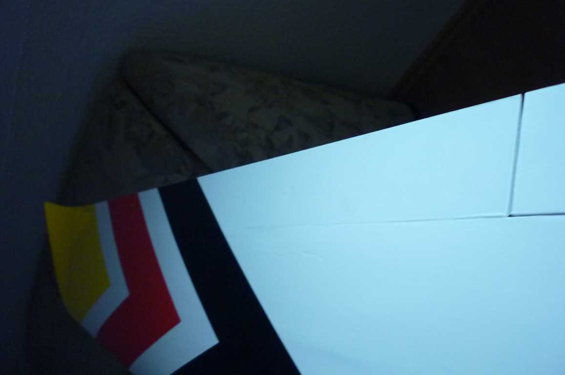

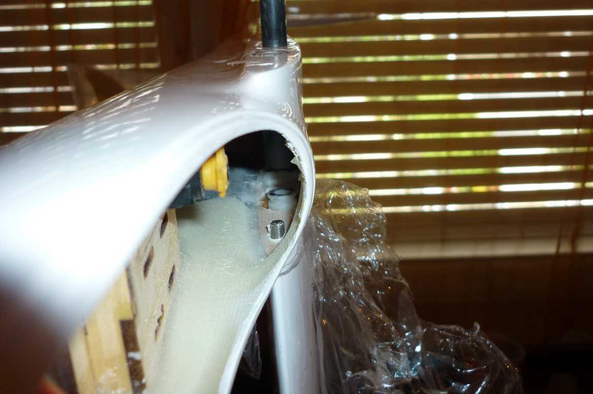

heute habe ich die andere Seite eingeklebt

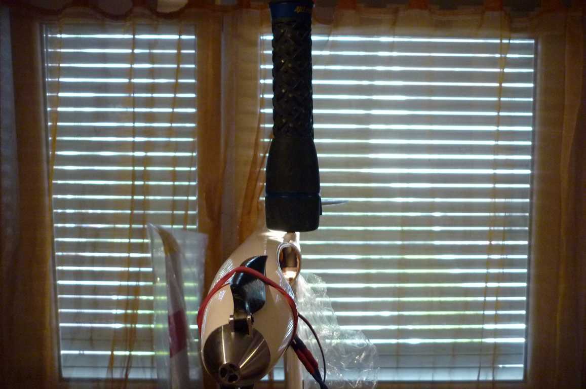

    damit ich im Rumpf was sehe Taschenlampe oben drauf 008

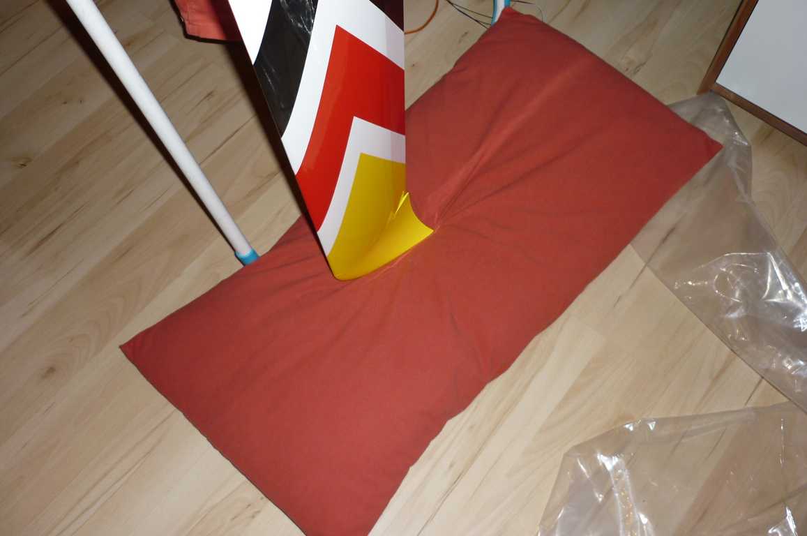

    und unten Kissen drunter wegen den Winglets
noch nicht eingeharzt
fertig geharzt

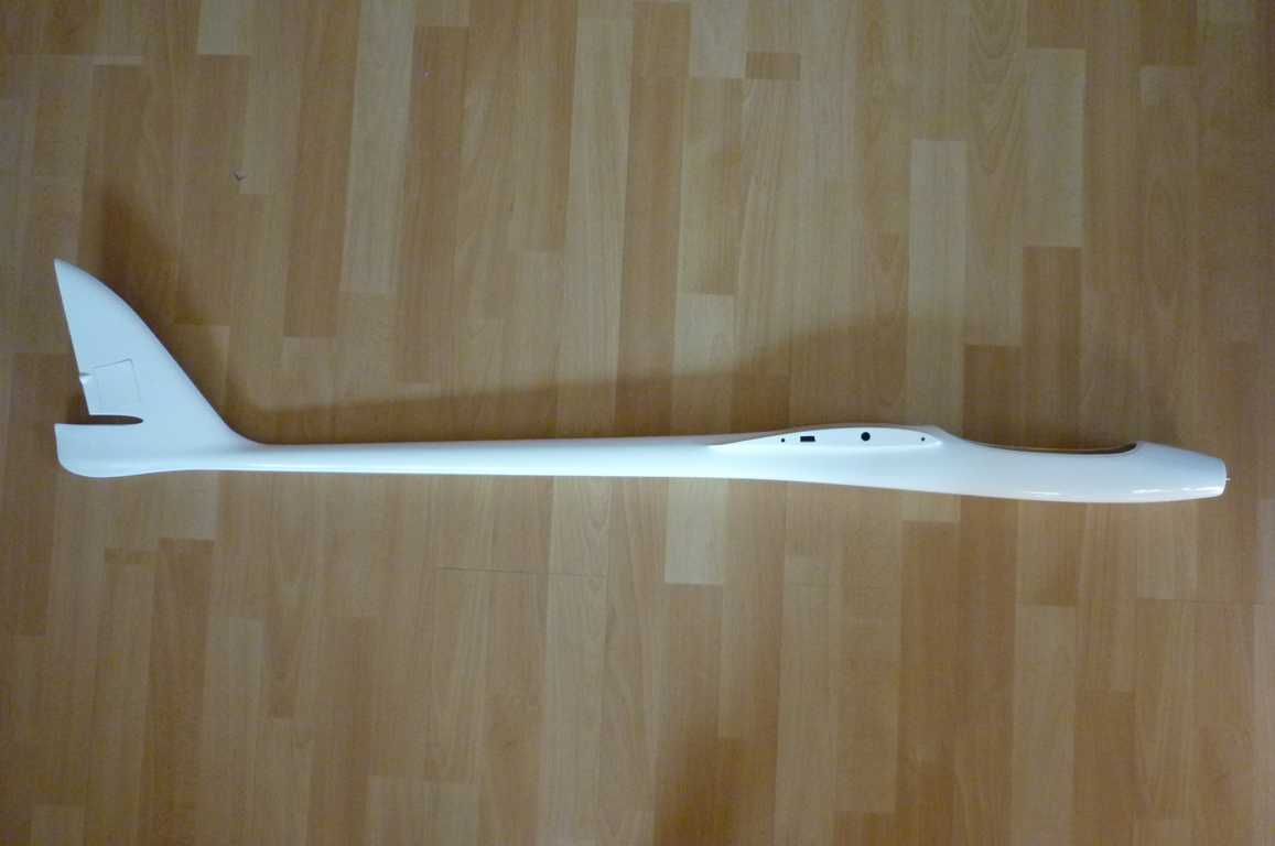

Allgemeine Zusammenfassung,
der Baukasten ist in einem ordenlichem zustand angekommen
die gelieferten Bauteile waren sauber verarbeitet
selbst ein Nachbügeln war nicht erforderlich
Die Beschlagsätze sind durchaus hochwertig
was ich als minus beziffern mus ist das keine Flächensicherung
dem Baukasten enthalten ist.
Die Bauanleitung ist für die Katz!!!

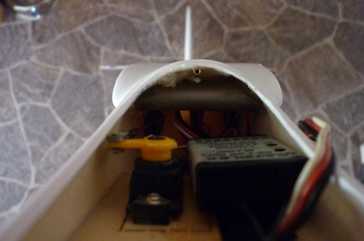

zb. Anlenkung vom Seitenruder
- Servorahmen unbrauchbar (brüchig)
- Das Mas der Ruderanlenkung fehlerhaft
der Baukasten setzt Modellbauerfahrung vorraus,
als Anfänger (1Modell) nicht zu bewerkstelligen, ohne fremde hilfe Confused
dan lieber ein Schaummodell!
Die Platzvehältnisse im Pumpf sind sehr begrenzt
hier hatte ein 10mm breiterer Rumpf eine bessere AKKU wahl zur geltung gebracht
der Schwerpunkt ist nur mit einem Lipo zuereichen der mindestens ab 400g leicht ist.
(je nach eingebauten Komponenten)
Eine längere Schrauze währe hilfreich, das auch leichtere AKKUs zum Einsatz kommen könnten (ohne zugabe von Blei)
Denoch freue ich mich über diesen Modell

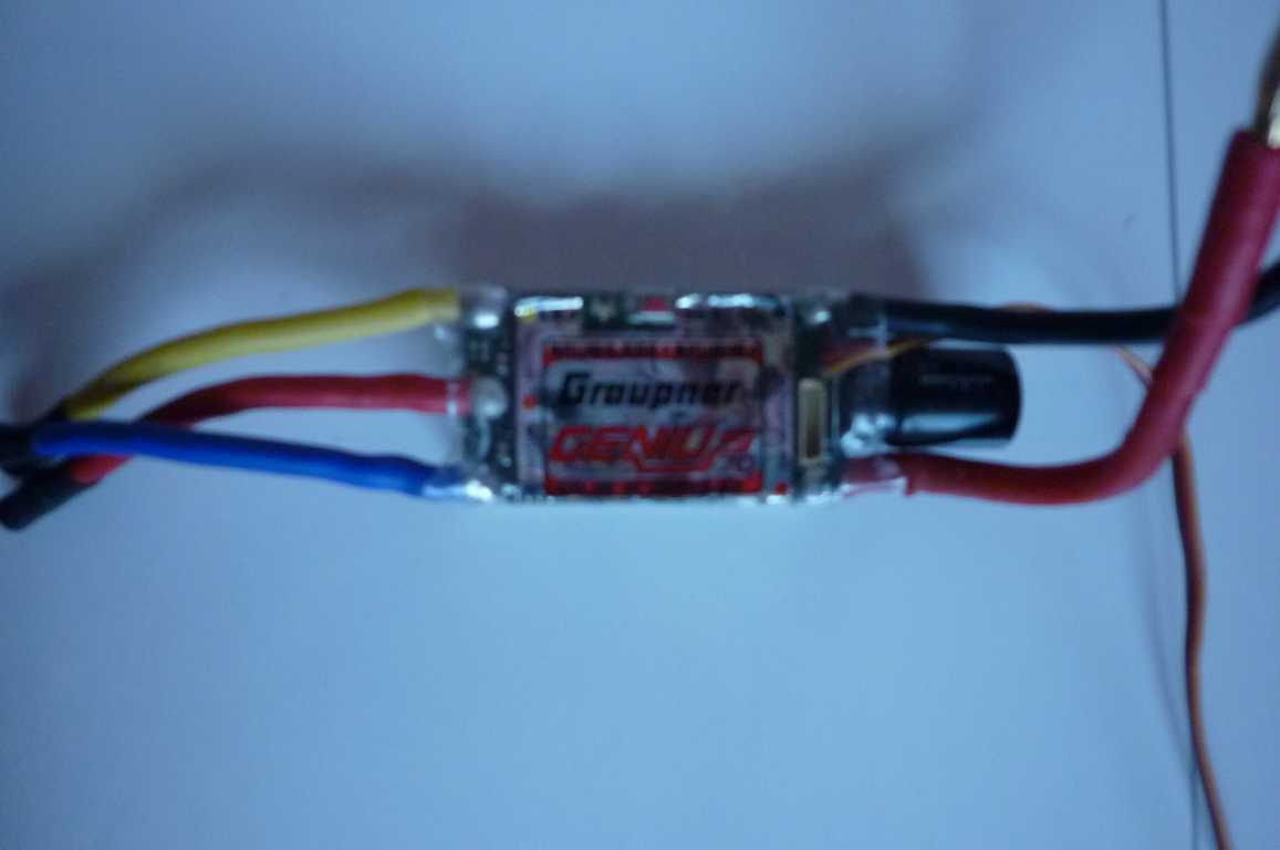

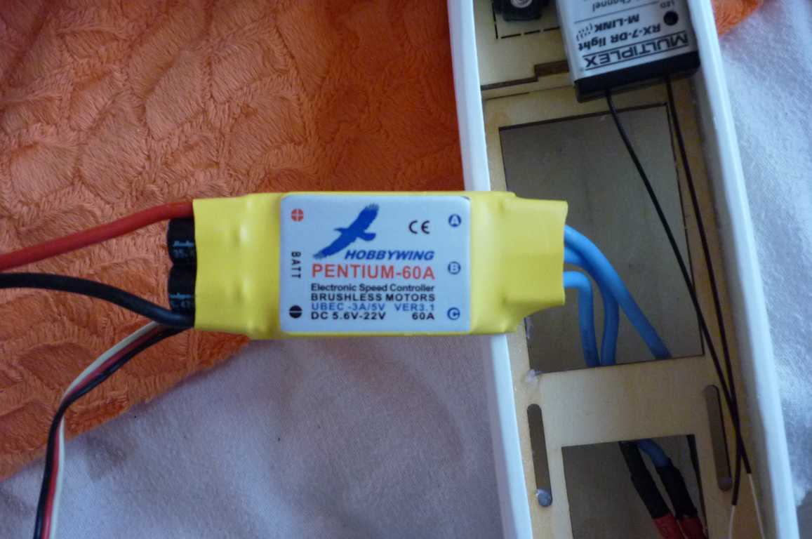

Regler Programierung
ist abgeschlossen
    nach dem ich mit diesem Regler keinen Erfolg hatte (Programieren) selbst mit dieser Anleitung:
http://www.graupner.de/fileadmin/downloa...n/2897.pdf
habe ich noch etwas rumgekruschtelt und
noch Reserve gefunden

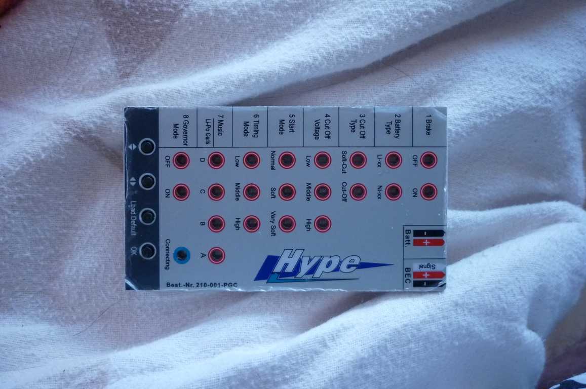

    das Programieren war wie immer misst (Anleitung auf Englisch)
aus Verzweifelung habe ich eine Programierkarte von Hype angeschlossen
    und siehe da es hat geklappt.
Natürlich ist der Regler nicht der Hit aber er funktioniert.

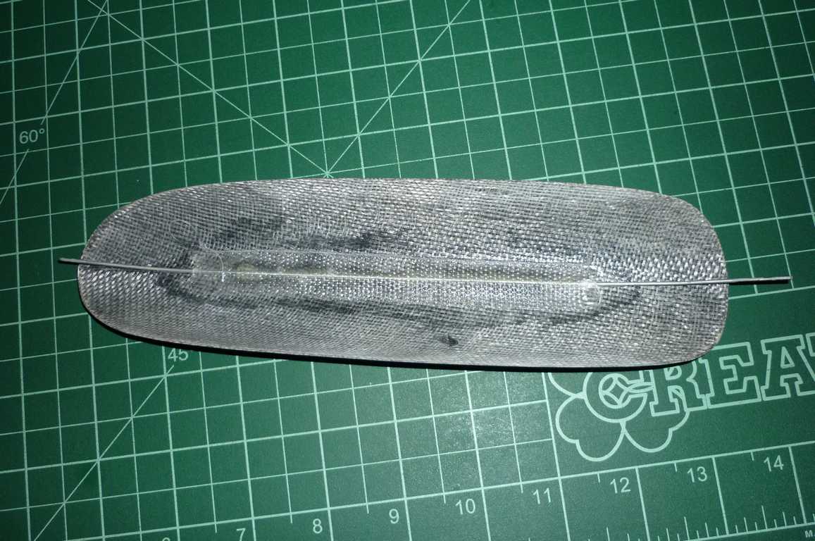

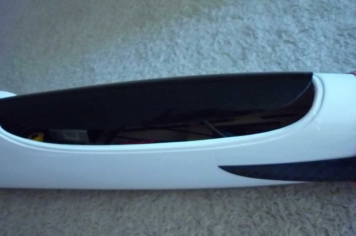

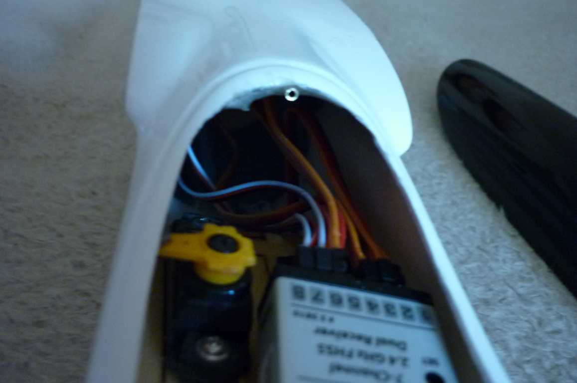

Die Kabinenhaube
ich finds die Kabinenhaube extrem wacklig
sie wird auf jeden fall im Flug nich auf ihrer vorbestimmten
Position bleiben
    man kann sie locker mit der Hand hin und her bewegen
um diesem Problem entgegen zu wirken habe ich kleine Messinghülsen eingeharzt
    vorne und hiten
nun ist das Seitliche verschieben gesichert
die Sache gefällt mir überhaupt nicht!
Gibts da noch eine andere Möglichkeit?

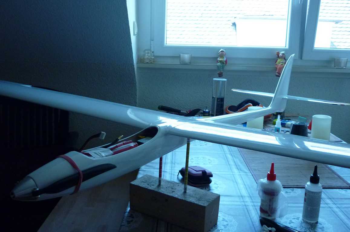

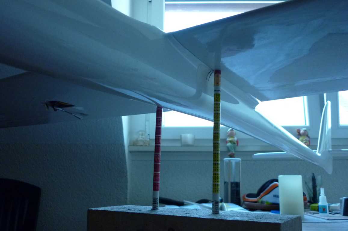

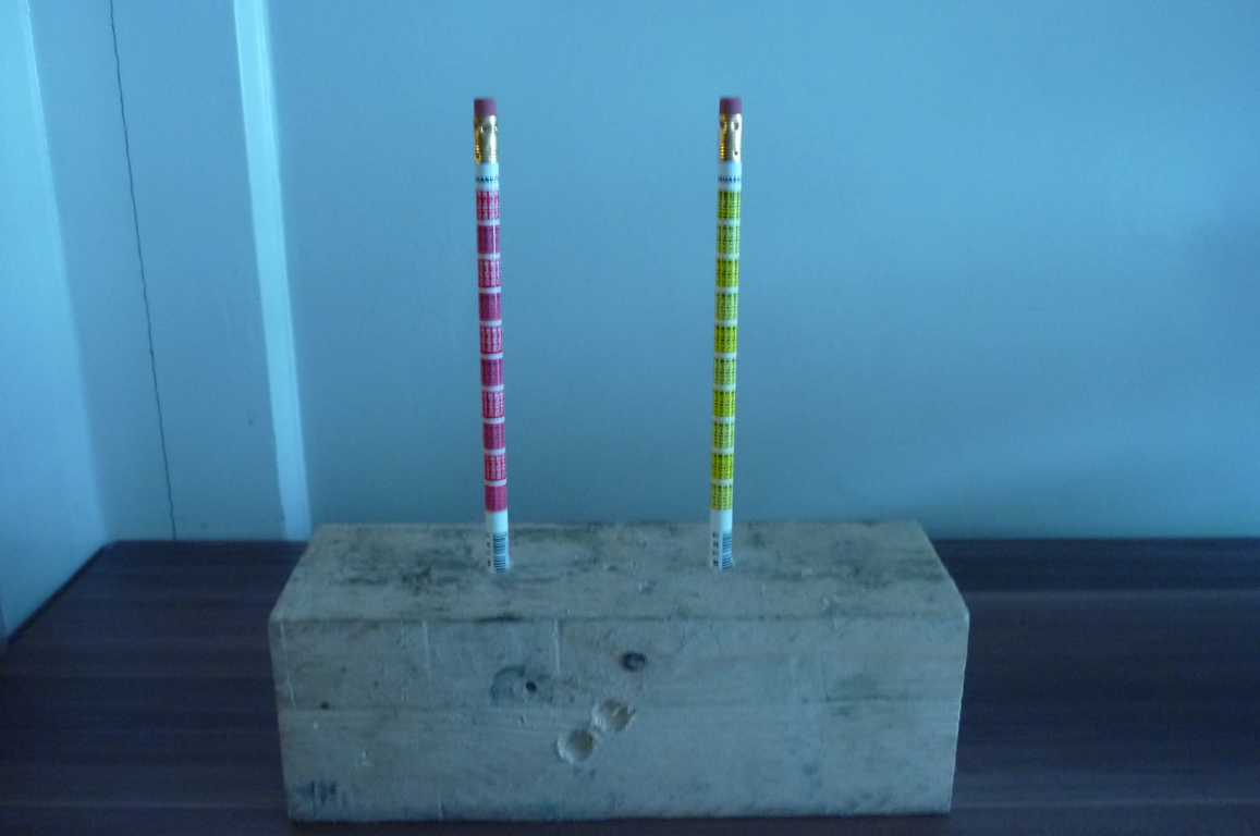

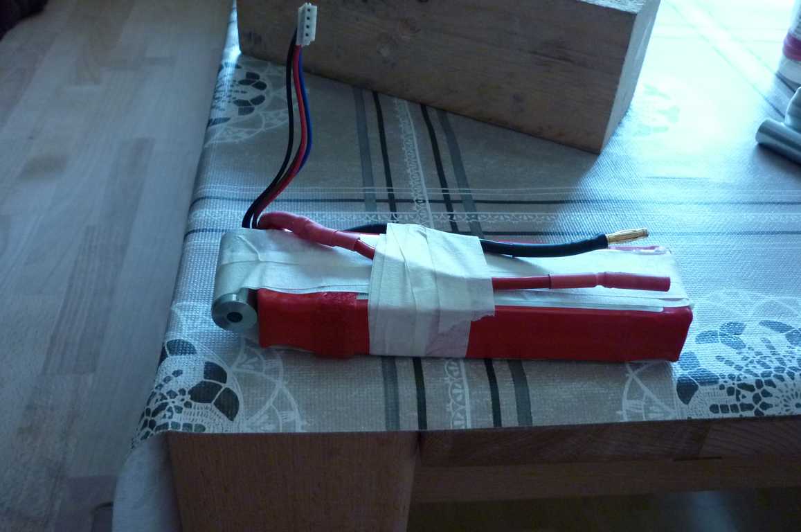

Der Schwerpunkt
Um den Schwerpunkt besser hin zu fumelln
habe ich 2 Bleistifte mit Radiergummi und einen
kleinen Holzbalken besorgt
nun liegen ca.150g Blei im Rumpf
um nun später auf einen bestimmten Lipo zurück zu greifen
habe ich einen vorhandenen Lipo verwendet,
wie man sieht ist am Lipo noch zusatzgewicht aufgeklebt.
    er ist zwar nicht mehr der Beste, aber für einen Segler wird er wohl reichen.
Nun ist es das erstemal das der Segler im Schwerpunkt liegt Dance
Hallo Chrisi,
um die Haube zu sichern kannst du auch vorne eine Schraube mit
flachem Kopf einkleben und in die Haube vorne mittig einen Schlitz
feilen.
Dann wird die Haube nur unter den Schraubenkopf geschoben und
kann durch Vibrationen etc. vorne nicht abheben.
Hinten reicht dann meistens Klett.
So brauchst du kein Werkzeug zum Öffnen
Also bei meinem kleinen Segler hält das gut so...
Meistens hebt die Haube durch Vibrationen leicht ab und wird dann
vom Fahrtwind erfasst und weggerissen. Wenn sie nur hinten abheben
kann wird sie vom Fahrtwind eher angdrückt.
Smilie_d_002 Ingo für deinen Tipp
momentan ist ein Draht verschluss
den ich nicht optimal finde
wie du erleutert hast besteht die möglichkeit das
Fahrtwind unter die haube kommt und da durch
sich die haube löst
dein Vorschlag ist gut,
zumindest für den vorderen Berich der Haube,
schade ist das dan eine Schraube zu sehen ist.
mal schauen ob noch weitere vorschlägen kommen

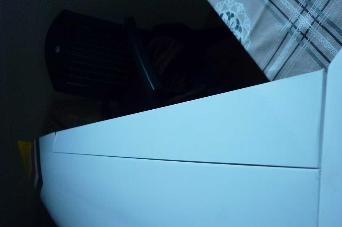

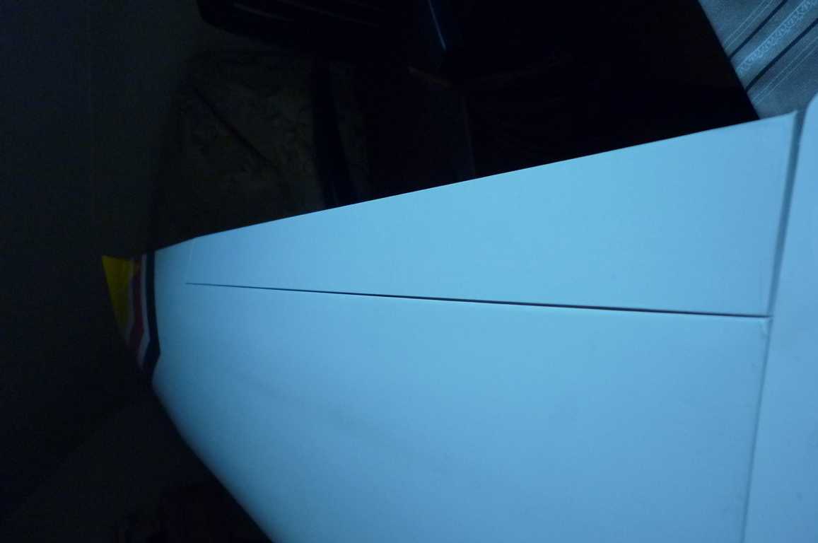

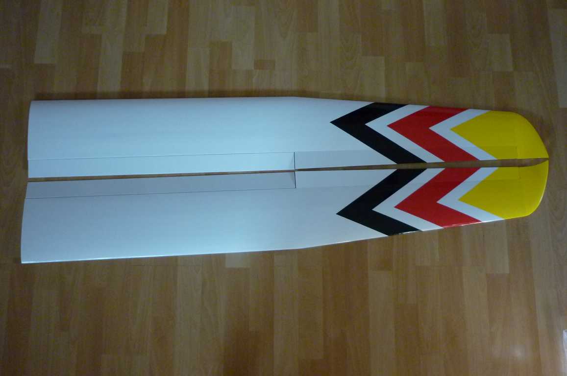

Seit 3Tage hänge ich an der Programmierung fest
soweit geht eigentlich alles
nur bestimmte Spaltmaße machen mich wahnsinig
heute morgen habe ich nun alles wieder auf null gestellet
und alles neu vermessen
und siehe da:

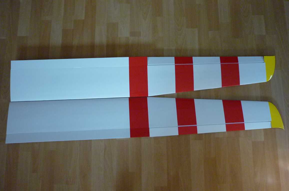

    sieht gut aus oder?

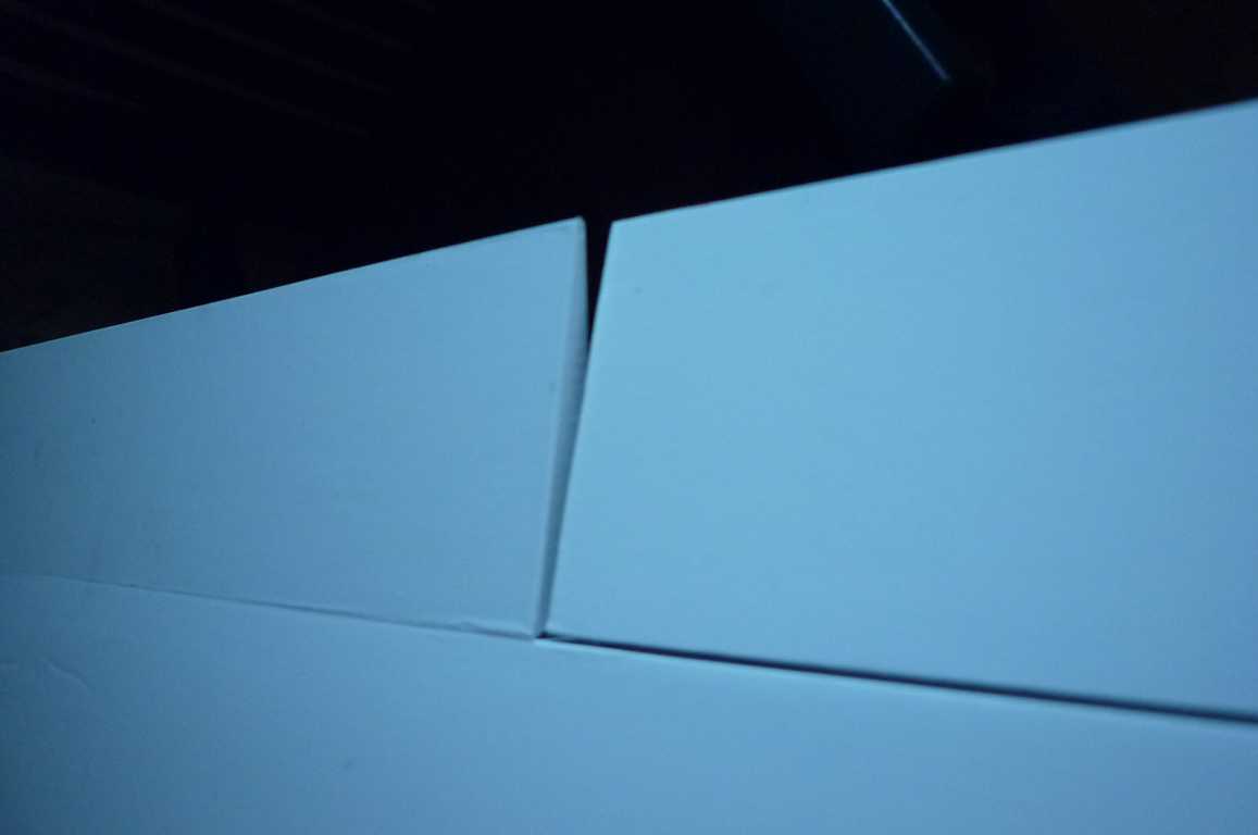

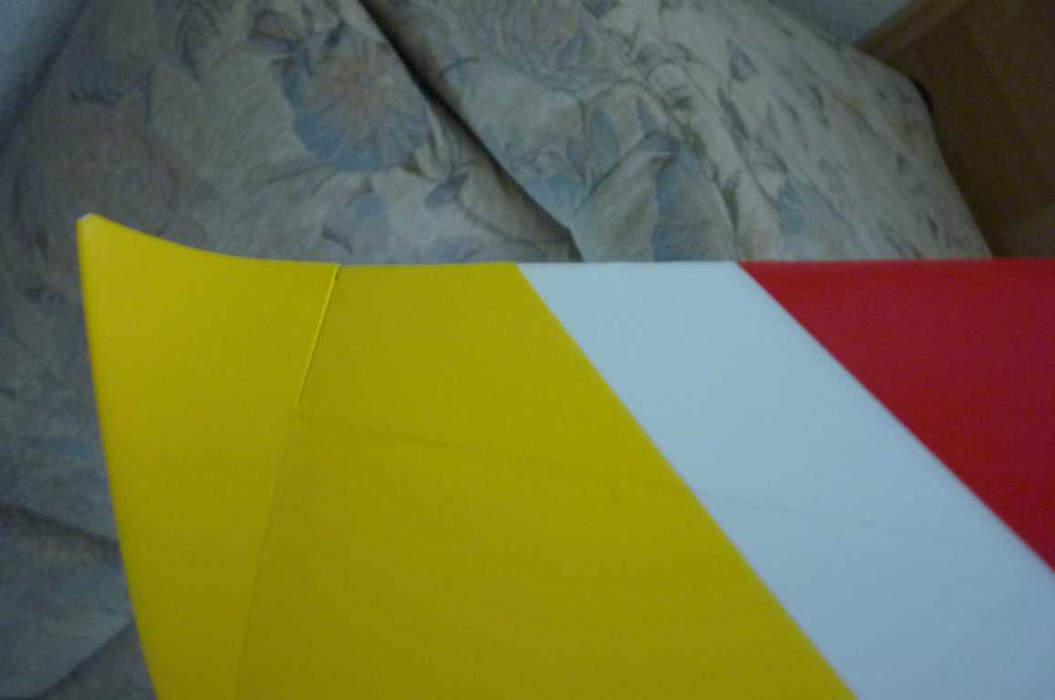

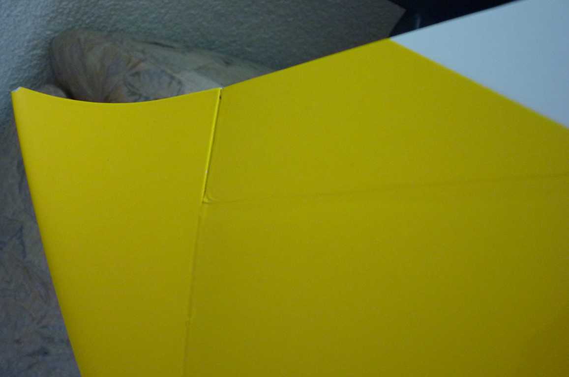

    gleiches Querrunder Anschlus zur Landeklappe, also mit einem Verzug von 5mm Smilie_wut_061
so ein Schei**
Rausbügeln...aber wie ? von oben von unter ???
ich sag nur danke Staufenbiel
So nun habe ich alles
neu ausgerichtet
nun kommt wohl der Griff zum Bügeleisen Smiley2915
und meine Katze     kann den Flierger auch nicht mehr sehen 008

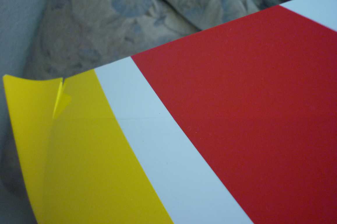

Nach 90Min Bügeln
ist ein kleiner Erfolg in sicht
aus 5mm ist nun 1mm
Veratz zu verzeichnen
nun habe ich keinen Bock mehr
mache ein anderesmal weiter

habe ich entdeckt, das der Bautenzug vom Höhenleitwerk
im Rumpf/ Schwanz mitte bei betätigen des Ruders
(60cm von der cockpit öffnung) Smiley2915
ca. 1,5cm einen Bauch macht, auf einer Länge von 10cm
mal schauen wie ich da ran komme.
