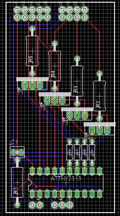

für alle, die es interessiert hier ein kleiner Zwischenstand.
1. Blinkmodul 8 Kanal
Nach kleinen Verbesserungen und dem Beheben zweier
Fehler hab ich nun Leiterplatten in Arbeit...
Im Anhang eine Skizze der Leiterbahnen...

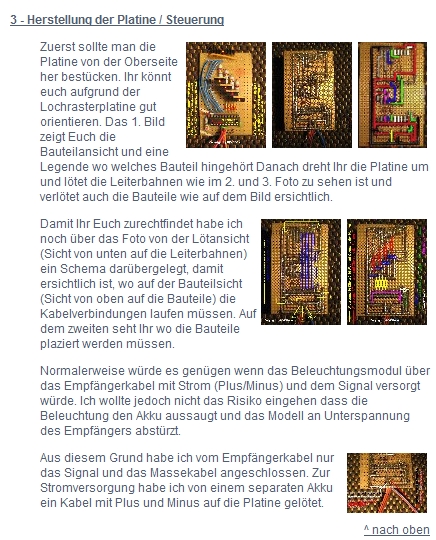

Komisch, das Platinenlayout sieht genauso aus, wie von der Blinkanlage, die ich am Anfang des Themas vorgestellt hab. Bei der ich die Einzelteile ja beim C bestellt hab.
Hier hast du gleich den Bestückungsplan dazu.....

@Peter:
Die Blinkanlage von RC-Info.at ist eine Raubkopie von Arne Kendzia, der wiederum die ursprüngliche Version von Ralf Horstmann
kopiert und modifiziert hat. Als Verbesserung sind lediglich die Hexfet IRFs dazugekommem, die die 4 ersten Kanäle verstärken.
In der ursprünglichen Version konnte man max. Power-LEDs betreiben. Mit den Transistoren gehen jetzt auch alle Sorten von
Emittern etc. Auch 3 Watt ist kein Problem.
Ich hab nun noch die Steckerleiste geteilt damit das Prog-Kabel passt. Dem Teil einen Stromlauf verpasst, damit mein ehem.
Kollege in BK das Ding routen und als Gerberdaten ausgeben kann. die Software EAGLE hilft da mit. Bissle Vitamin B halt.
D.h. Lochraster mit Drähten war gestern wenn das mit der richtigen Leiterplatte passt.
Die Anschlüsse für die Zuleitungen wurden aufgeteilt, so dass vom Empfänger Puls und Masse genügen und mit einem externen
Akku geblitzt werden kann.
Mehr wenn ich vorzeigbare Ergebnisse habe....

hier nun ein weitere Zwischenstand:
Blinkmodul:
Ein gerouteter Erstentwurf des Layouts für die Leiterplatte steht. Ein paar Muster
sind in der Fertigung (Bildchen)

was für ein Maß hat nun später die Platine ?
kann noch nicht genau sagen, ob sie so bleibt.
Da z. B. der Stecker ein Zollraster hat, kann man abzählen.
2 Karos vom Hintergrundraster ergeben 2,54 mm
Das ergibt insgesamt so ca. 60 X 30 mm ohne Stecker
(kommt dann auf die Fräskontur an)
Mit der Bestückung muss ich mir was einfallen lassen.
Damit das Ding nicht auch noch zu hoch wird...
