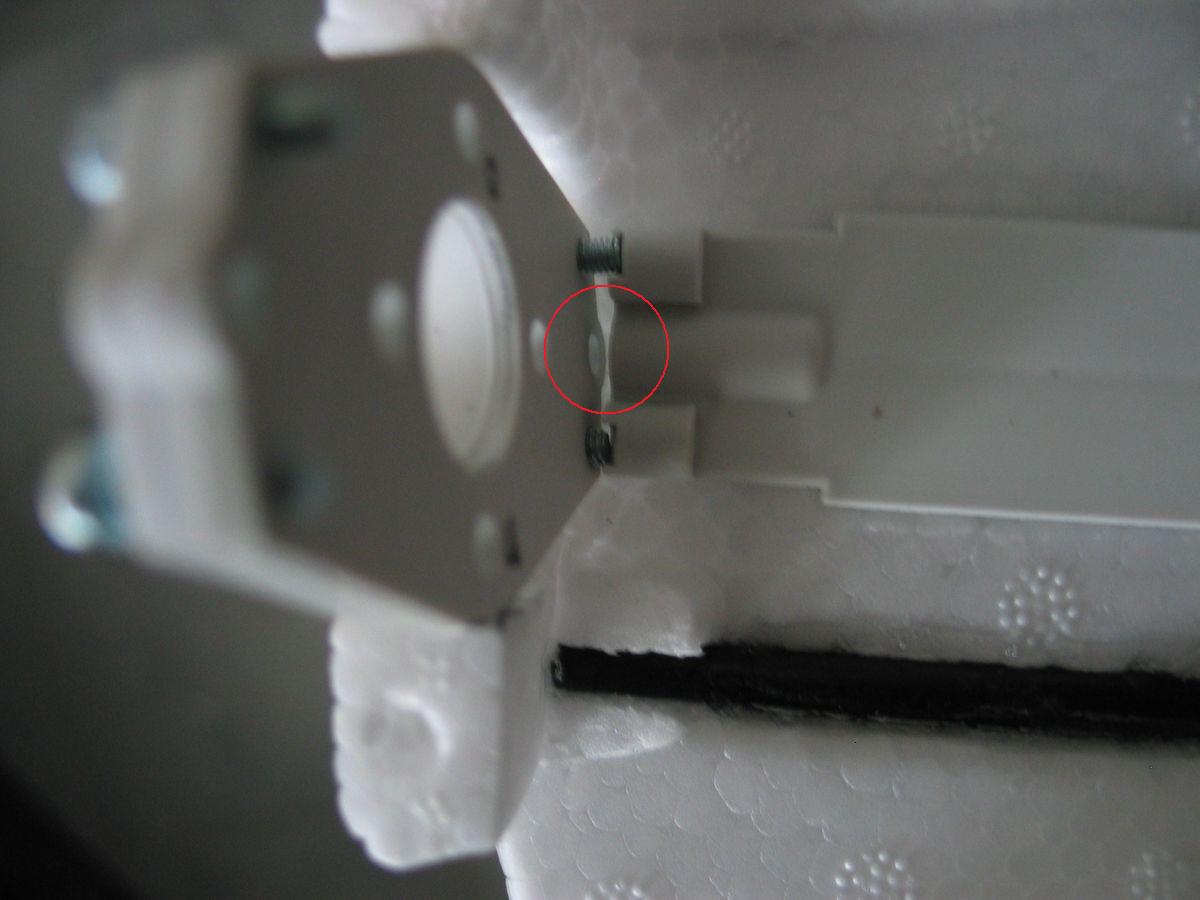

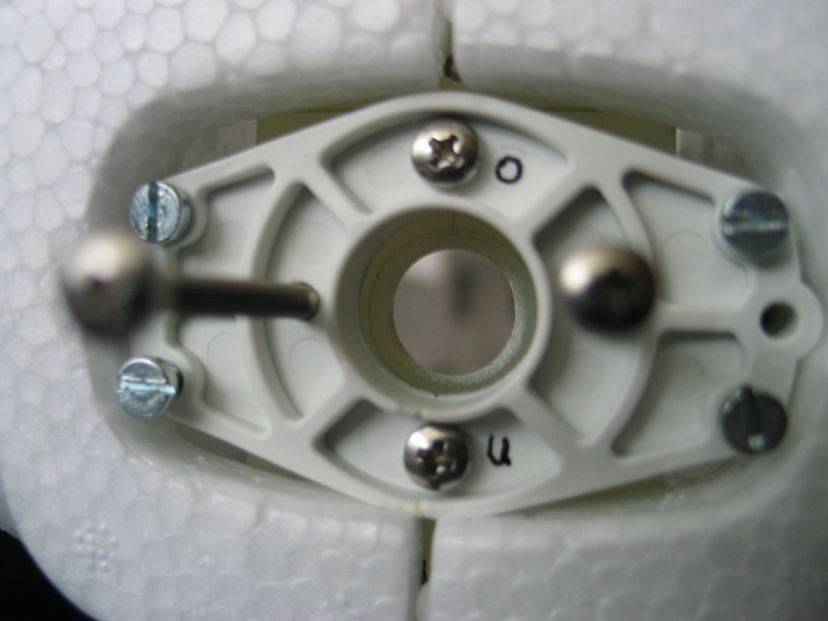

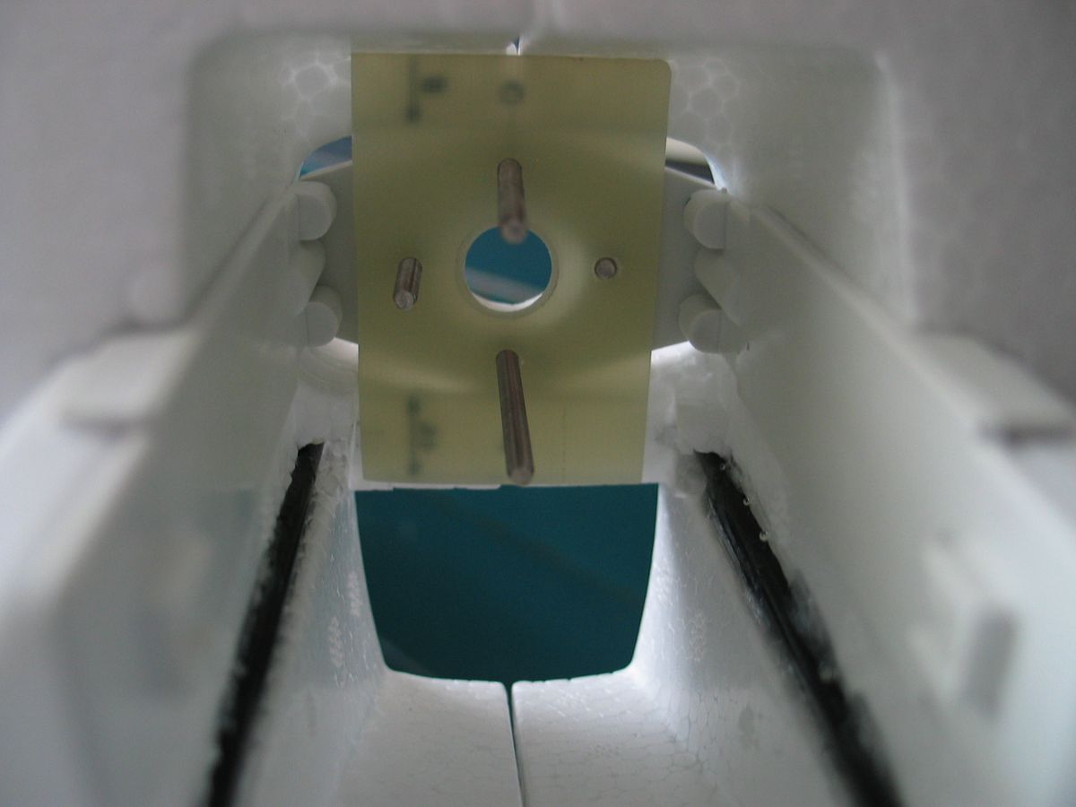

Nun zum Spant:
habe mal was zusammen gebastelt:
warum das alles anfängt zu vibrieren sieht man hier:
mit der Zeit rüttelt der Motor so an den 2 Schrauben,die ins Kunstoff eingeschraubt sind! MPX hätte das besser lösen können,weil das mit dem Vibrieren kannst du überall nach lesen.
hoffe nur,dass das jetzt nachher bei mir funzt.
