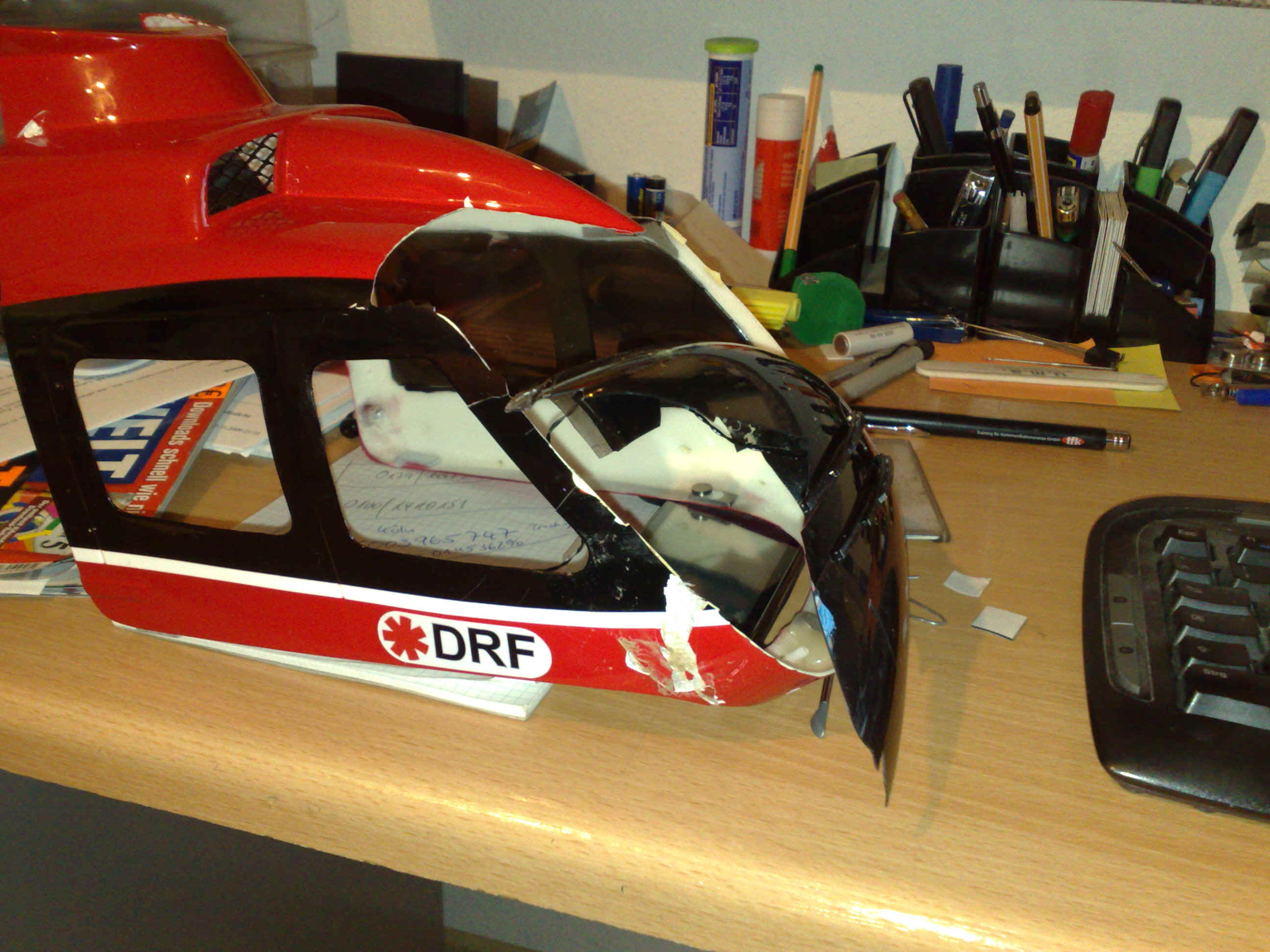

Muss ja nicht alles erzählen......Rumpf hat fast nix abbekommen, nur die Haube war defekt. Mit viel zeit und gfk bestimmt wieder zum richten.

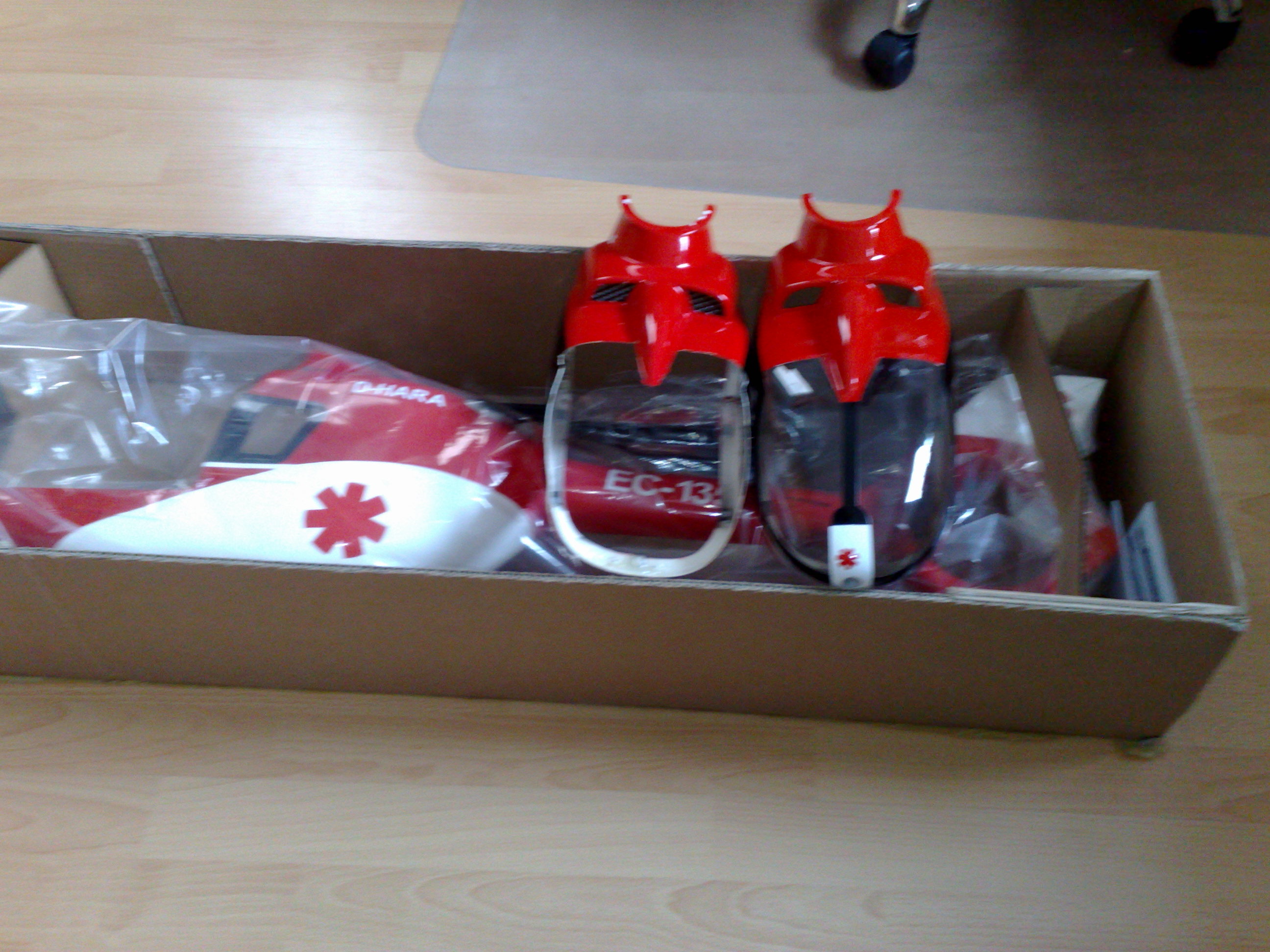

Hab ja dann den neuen Rumpf billig bekommen. Der alte Rumpf ist inzwischen an die neue Haube angepasst. Jetzt muss ich den 500er wieder fliegen, und mehr üben, bis er wieder in Rumpf kommt.
Quasi hab ich jetzt 2 Rümpfe........

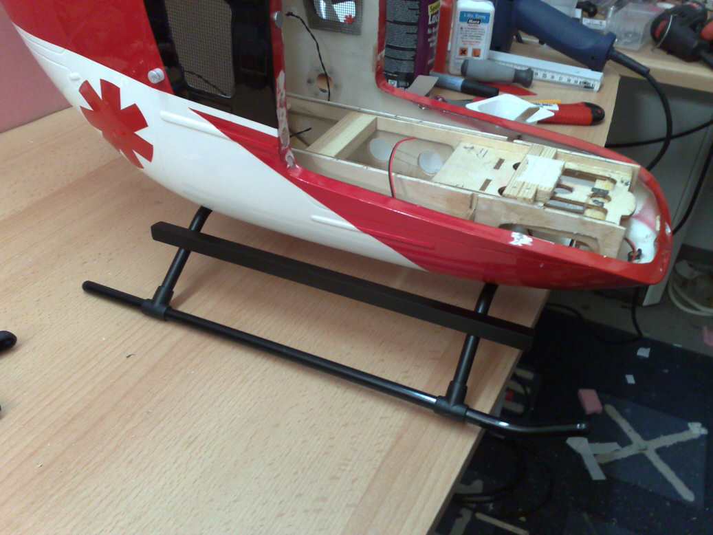

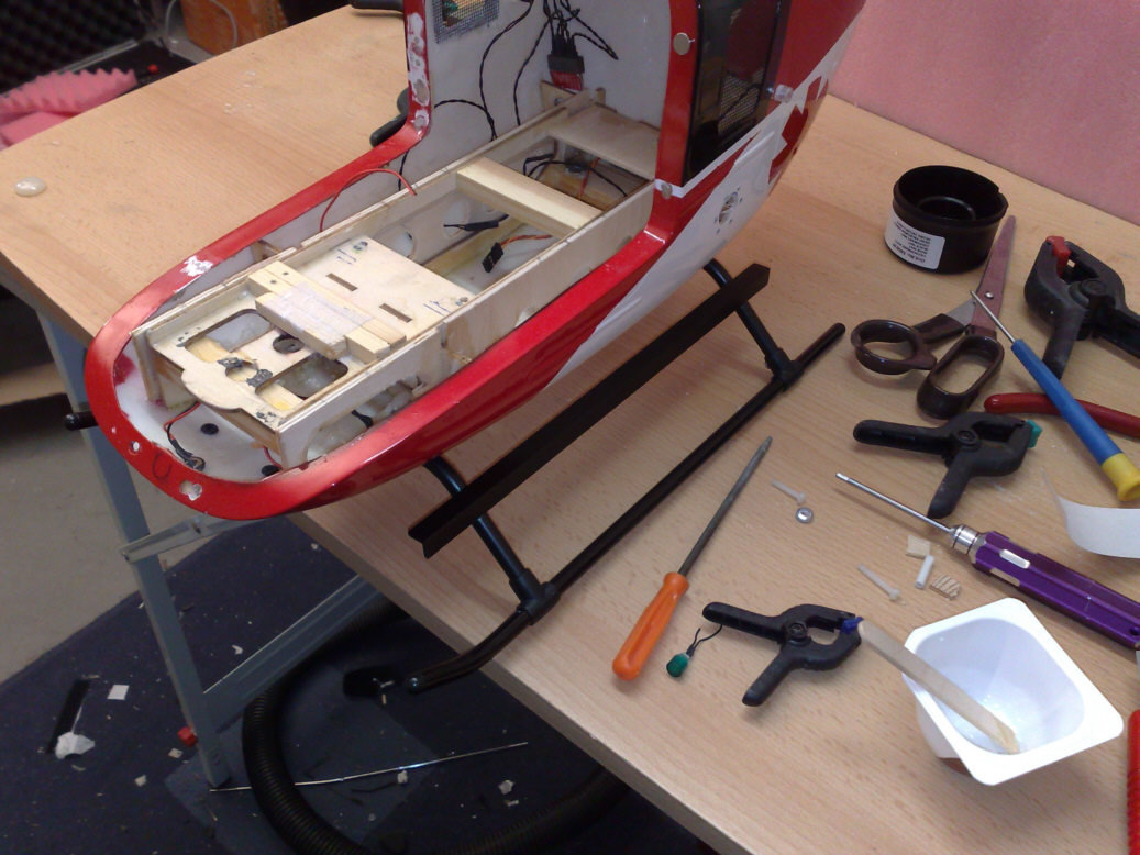

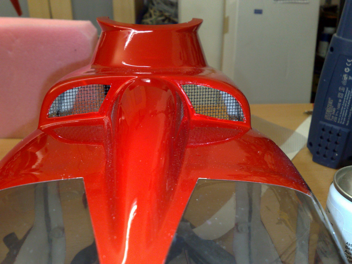

So, Rumpf wurde an die neue Haube angepasst. Spanten verstärkt und neu eingeharzt. Landegestell wurde ein neues gebogen und lackiert.
Jetzt noch etwas üben, dann kommt er wieder in Rumpf.
Blattspur ist jetzt Messerscharf. Hab einfach alle Gestänge am Kopf neu gemacht. Jetzt sind auch die Kugelpfannen wieder fester, sind gleich alle erneuert worden.
Lüftungsgitter sind jetzt mit feineren Maschen.

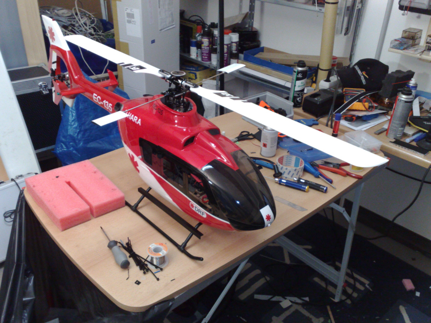

So....eben fertig geworden. Sie lebt wieder!
Werde gleich mal Testen gehen.......
So, nachdem ich die EC135 wieder neu aufgebaut habe. Kamen jetzt die 435mm Spinblades drauf.
Drehzahl hab ich auf knapp 2000 U/min eingestellt (60% mit 12er Ritzel).
Trotz des relativ hohen Gewichts, kam ich mit einem Nagelneuen 4000er Turnigy auf 11 min Flugzeit (gemütlicher Rundflug)..Da geht noch was, grins
Absolut Top Flugverhalten mit den Blättern. Und richtig schönes Blattgeräusch.
Jetzt kann der Sommer kommen.......

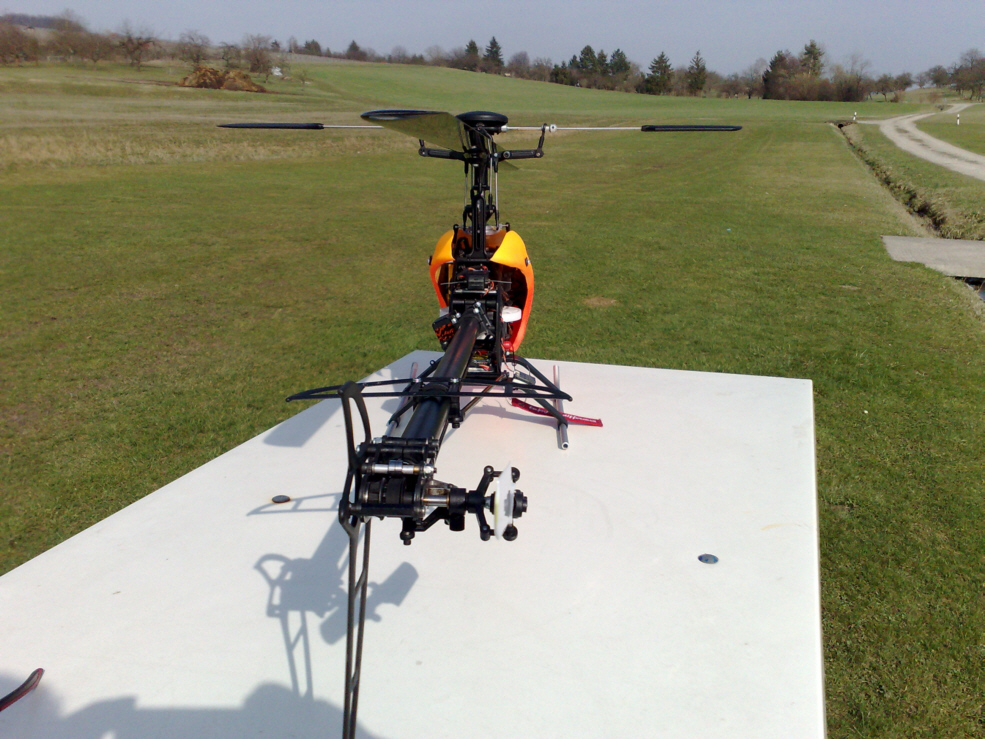

So, jetzt ist ein neues Kapitel angebrochen. Nach XL Umbau nun noch Paddellos.
Haube wird noch gelackt...Weis sieht man doch nicht so gut.......
Aber die Holofolie auf den Blättern ist der Hammer, hab in der Luft einen Kunderbunten Rotorkreis, wenn die Sonne drauf scheint.
