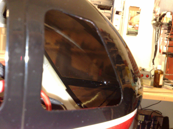

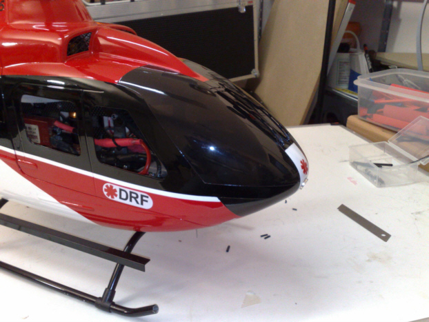

So, wie berichtet, war mir das Cockpit zu durchsichtig. Also kurzerhand Tips geholt und gesprüht.
Der Effekt ist genau der, den ich erreichen wollte. Im Keller ist das ganze etwas dunkel, aber bei tageslicht, hat es genau den Tönungsgrad, den ich erreichen wollte.
Farbe ist der Rauchlack von Tamiya für Polycarbonat (Lexan). Einfach in mehreren Lagen gesprüht, trocknet innerhalb von wenigen Minuten.

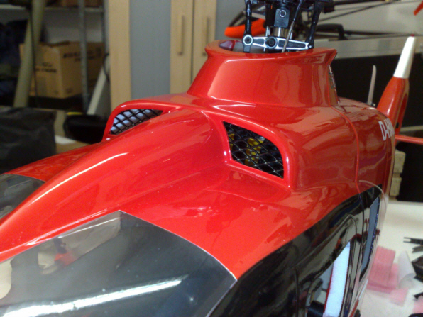

Die Lüftungsgitter auf der Haube auch gleich "versorgt".
Jetzt muss ich mir nur noch was für die Seitenscheiben einfallen lassen.
Die Scheibenwischer hab ich beim grossen C gefunden. Sind für ein RC-Car, passen aber perfekt. Gibts in 2 Größen. Hier sind es die großen.
