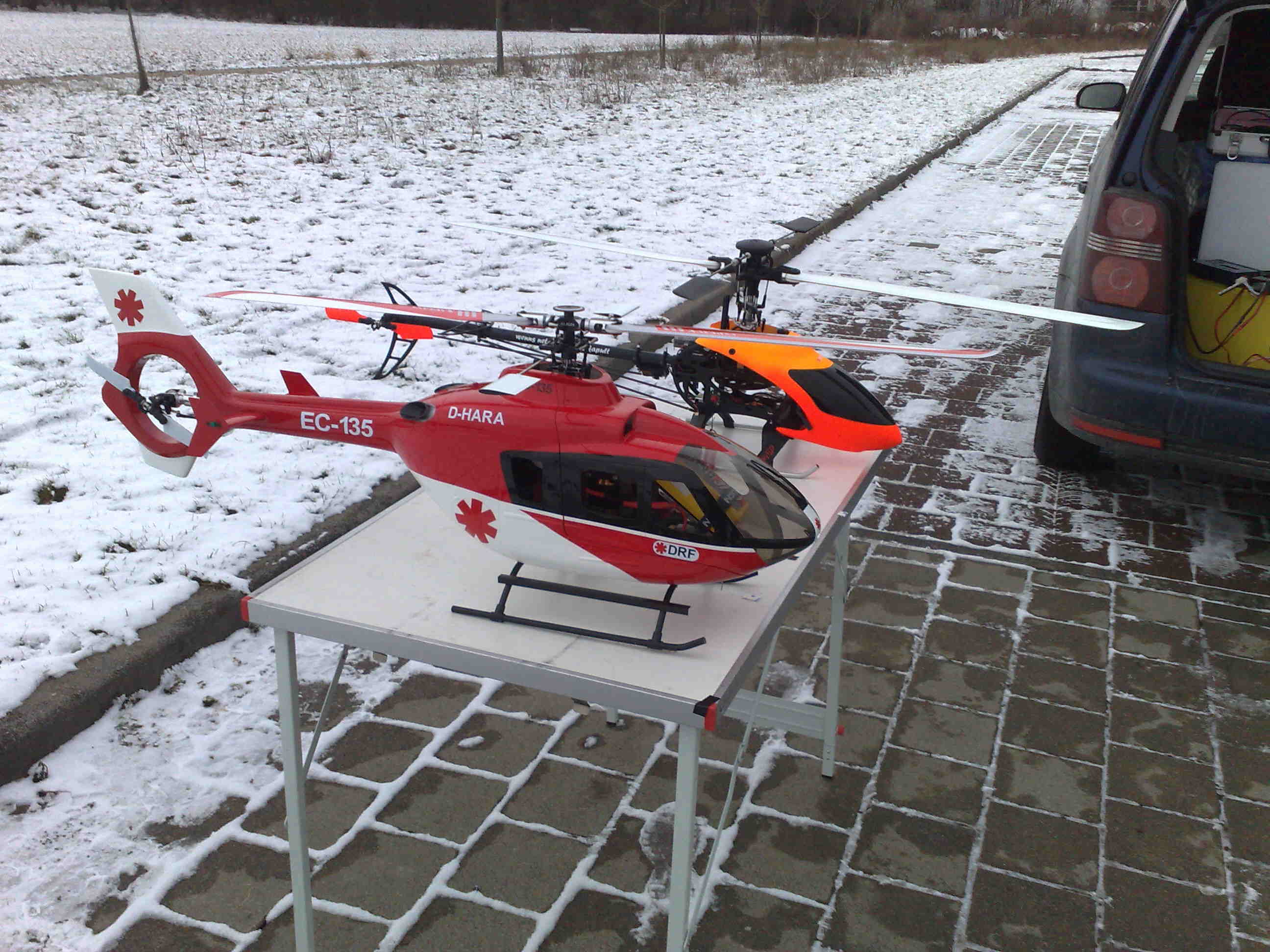

Ein richtig schönes Flugbild........Gestern 3 Akkus verflogen, dann haben Schwingungen und Vibrationen angefangen.......daheim im warmen war wieder alles ok.
Meine Gummis von der Kopfdämpfung sind durch die Kälte hart geworden, und die niedrige Drehzahl dazu ergab dann die Vibrationen. Also in Zukunft den Heli in den Flugpausen nicht im kalten Wind stehen lassen, sonden abdecken oder ins Auto legen. Denke das ich mit einem Akku, gute 10min fliegen kann. Natürlich nicht bei den temps. Da hat der Lipo eh nur 60-70% seiner Leistung.
