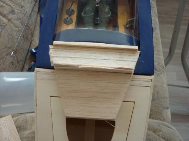

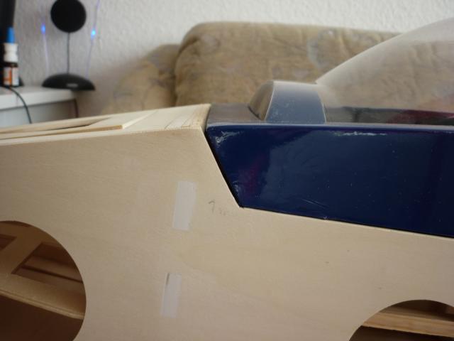

das ist ein aerodynamischer zustand der unschön ist:

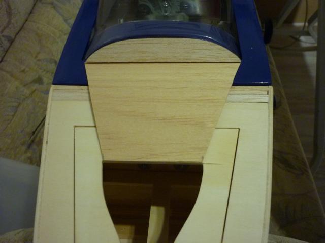

Ein paar Balsaleisten zasammen geleimt:

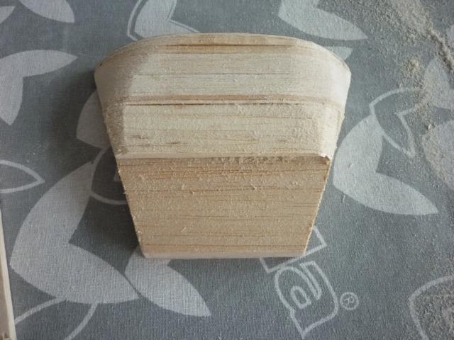

Grob zugeschnitten und geschliffen:

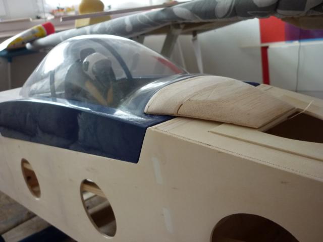

Passt:

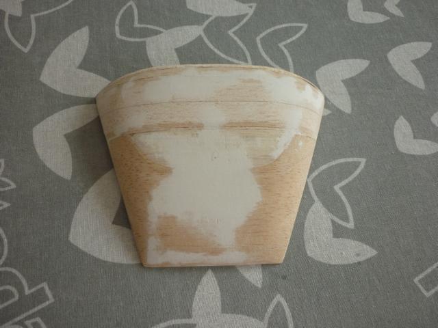

Gespachteltmeister :

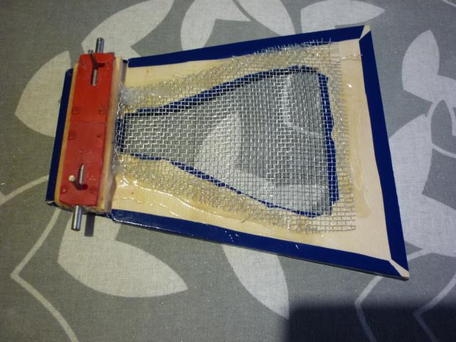

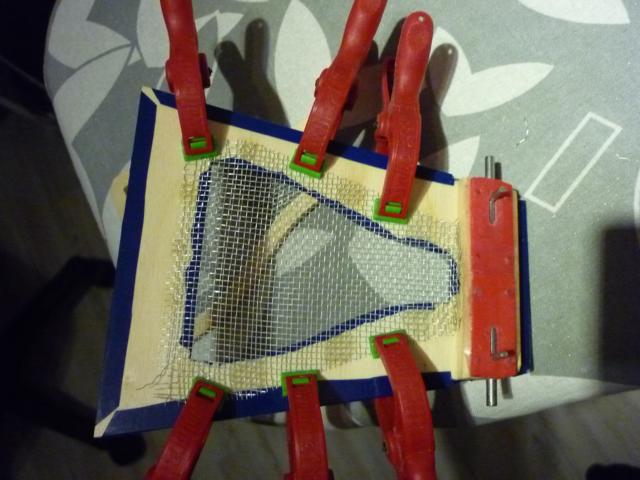

geschwind das Bügeleisen in die Hand genommen:

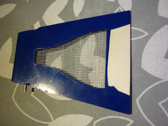

Die Obere Frontklappe ist bebügelt worden
und mit einem Gitter versehen.
bis bald...
Gähn,
nun werden die zwei folierten
Bauteile zusamen geklebt.
Da eine Verklebung mit Holz und Harz etwas heikel ist,
ist es ratsam vorher die Holzoberfläche mit Sekundenkleber
einzustreichen.
Nach austrocknung kann bedenkenlos Harz angerührt werden.
