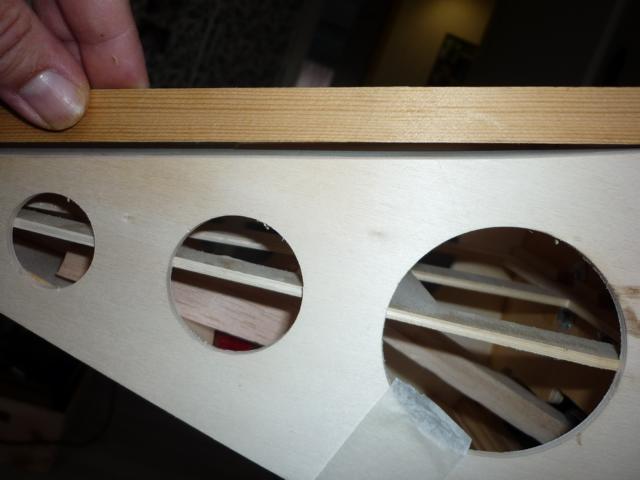

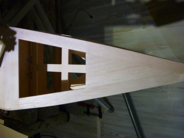

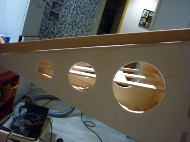

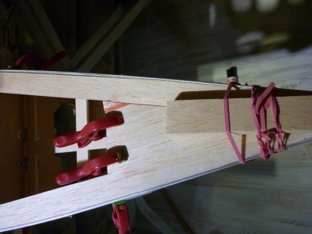

als ich die untere Klappe inspiziert habe
hat mich der Schlag getroffen.
ich habe mal wieder geschlampert
Beim zusammenkleben der Rumpfspitze ist wohl was verutscht.
schaut...
Das ist für mich nicht tragbar.
Also Balsa und Leim raus, und drauf mit dem Zeug:
Schäh schleiferle mache (69)
Und so bin ich einverstanden:
und Tschüss

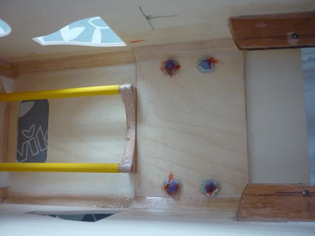

heute gibts leider nicht viel zusehen.
Der Fahrwerks-Spannt wure mit einer Glaßmatte laminiert.
Dazu benötigte ich 10g Harz und 4g Härter
die Glasgewebe Dichte 80g/1m²
Das übrige Harzgemisch verteilte ich am Rumpf Boden
zum einen, das ich das angerührte nicht entsorgen mus.
und falls beim betanken oder ähnlichem undichtigkeiten vor zu beufgen.
