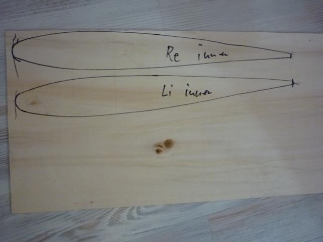

Machen wir weiter mit den Flügelenden
den Flügel auf 3mm Pappelhonz hochkannt aufgestelltund angezeichnet
mit etwas Übermaß rausgesägt und danach geschliffen
um etwaige unregelmäßigkeiten später besser ausgleichen zu können.

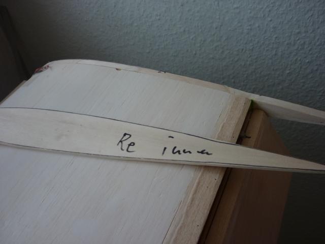

Da soll es rann

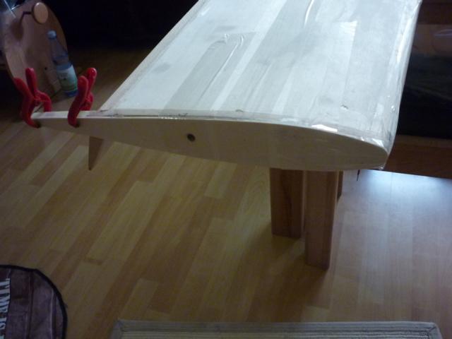

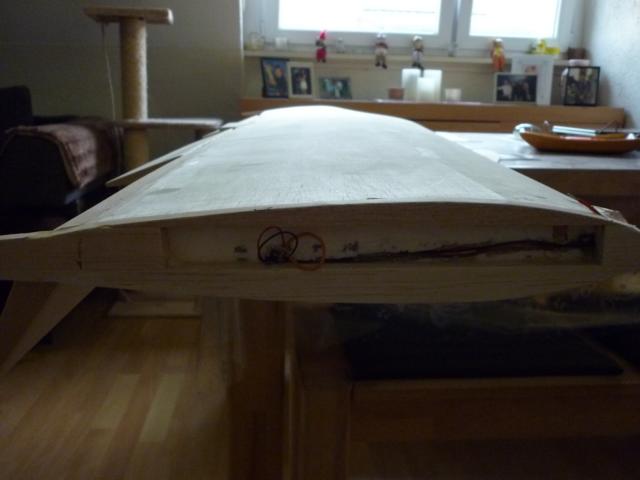

Das Loch für Possitionslicht nicht vergessen
und mit Holzleim Aufgeklebt
