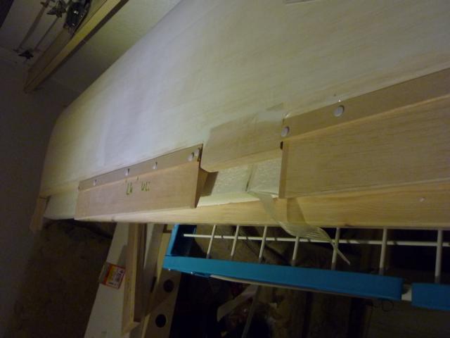

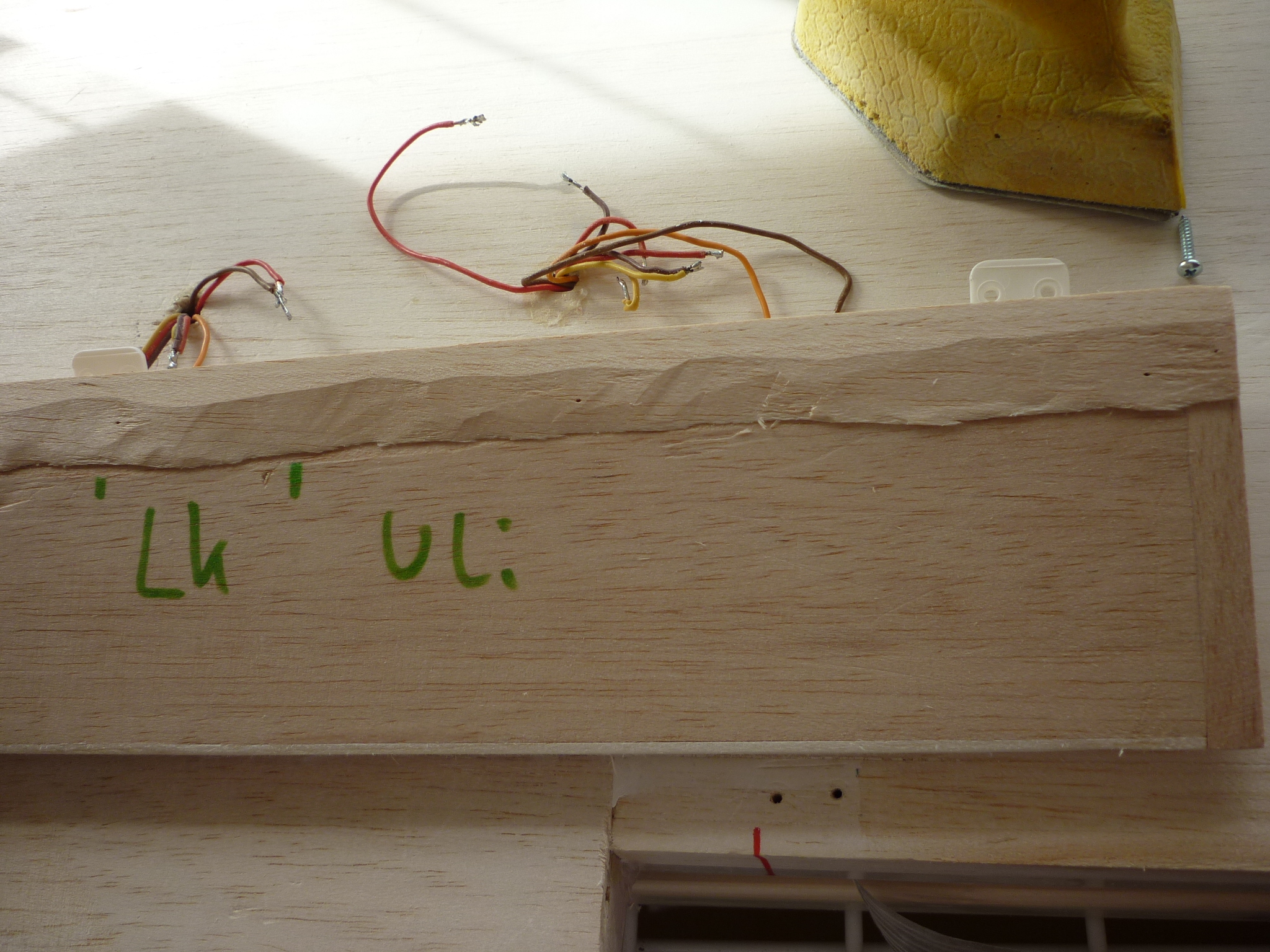

die Lk wurden aufgefüttert

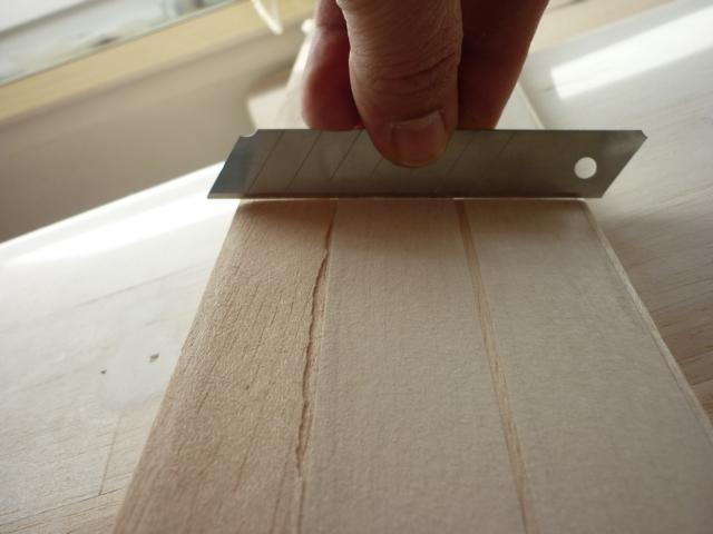

danach mit der Klinge bearbeitet

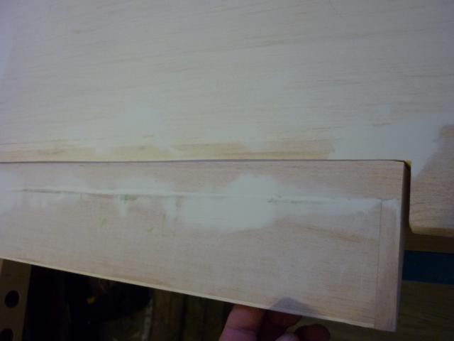

natürlich auch verspachtelt
Das Plan schleifen zwischen
LK und Flügel kann erst später erfolgen,
wenn die QR passend sind.

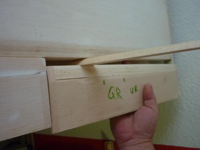

hier könnt ihr sehen aus welchem Grund die QR
noch eine Nachbehandlung erhalten müssen.

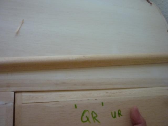

Eigentlich kann man die Rundung für die Anschlusstelle in Richtung Flügel selber schleifen
aber ich habe noch ein Balsa Halbrundholz zur Hand, das ich auch verwenden möchte.
