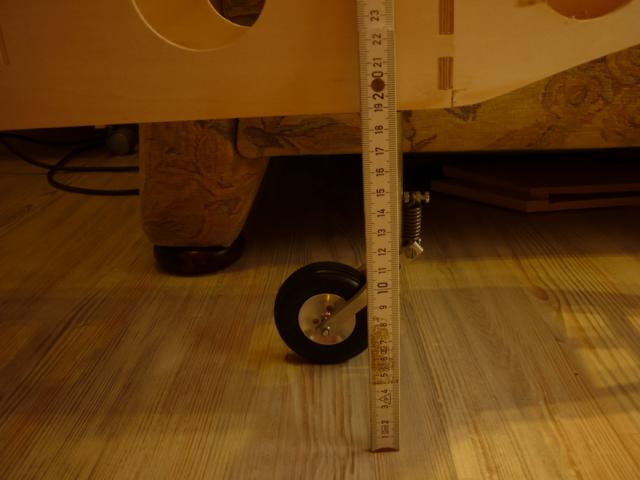

Nun brauch ich mal eure Hilfe

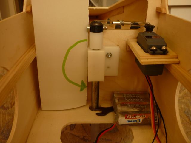

so wie es aussieht habe ich das Bugrad falsch montiert (Weise Hülse)
hätte wohl nach unten gehört.
Ich glaube Micha hat sowas erwähnt das der Servo fürs Bugrad im unteren Segment montiert wird.
So wie es momentan ist steht mein Bugrad 20mm weniger aus dem Rumpf unten herraus.

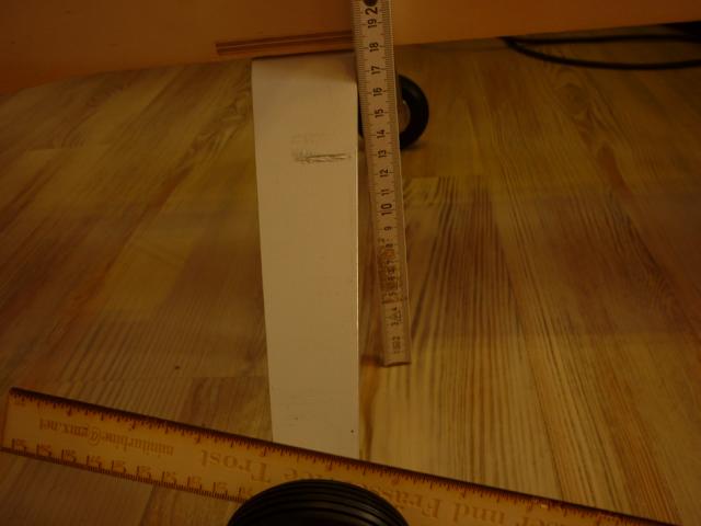

Am Bugrad bist zum Boden wurden 19,1cm gemessen
und hintem am Fahwerk 18,1cm
somit habe ich eine Steigung um 1cm
ich weis nicht ob das ok. ist,
mir gehts eigentlich nur um die Steigungsdifferenz,
hätte ich die Hülse richtig eingebaut wären es 3cm Steigung.
