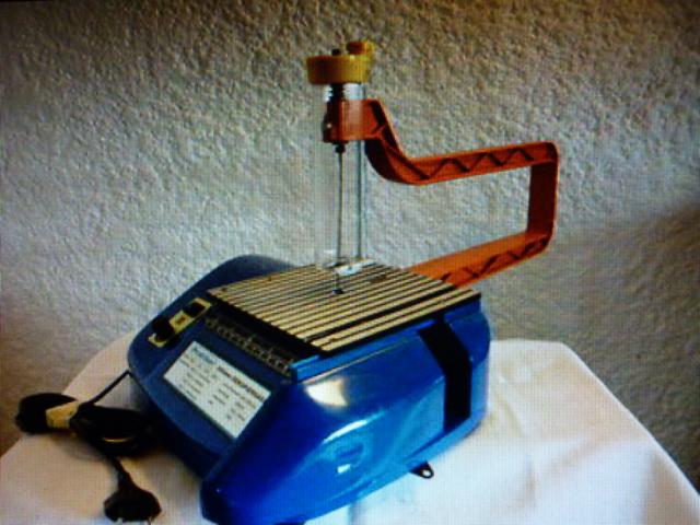

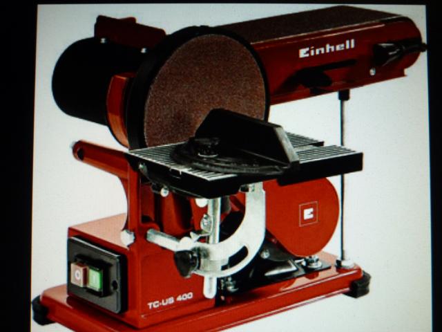

Diese Maschienen stelle ich mir sehr hilfreich vor:
für eine gewisse Grundfom der Nasenleiste zu erlangen,
leider habe ich keine dieser Maschienen

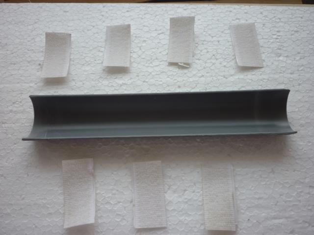

Der Weg zum Baumarkt war unumgänglich
dort haben mich zwei

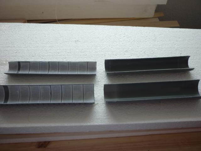

HT-Ro*r, Abwasserrohr angelächelt 40mm Ø und 50mm Ø
diese ich dann in Längsrichtung aufgesägt habe.
Klett Stücke eingeklebt

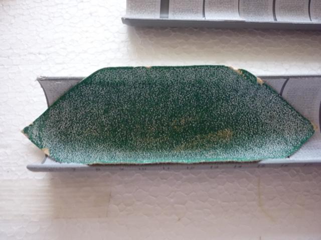

Mein Schleifpapier verfügt über das gegen Klatt
Natürlich kann das Schleifpapier auch direkt eingeklebt werden ,
aber so habe ich die Möglichkeit verschiedene Körnungen zu verwenden.
wie gesagt, das soll nur für die vordere Rundung zum Einsatz kommen.
obs klappt weis ich nicht...
mal schauen.
