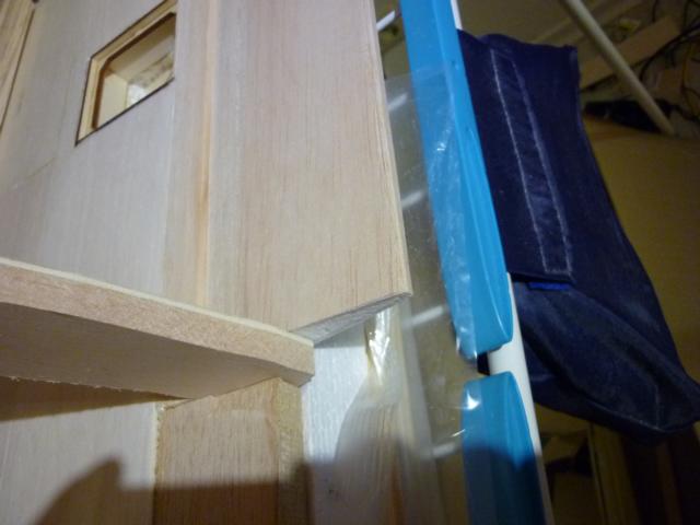

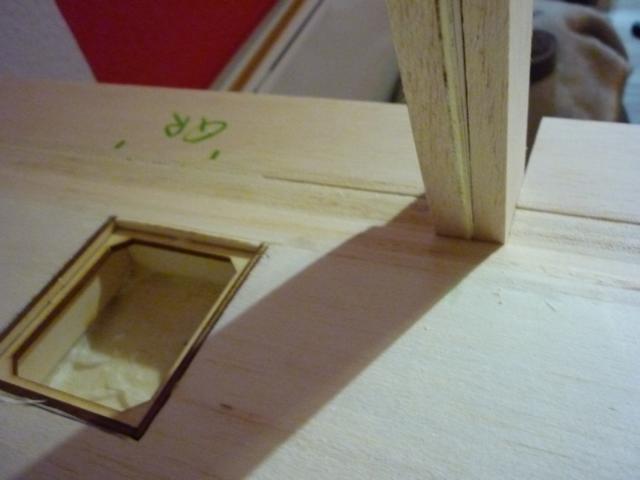

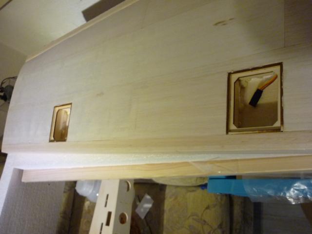

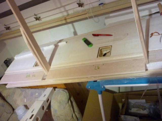

Nun Habe ich die Anschlussstelle ( Hm.. mit sss ich weis auch nicht sieht irgendwie komisch aus, egal)
für QR und LK am Flügel bearbeitet

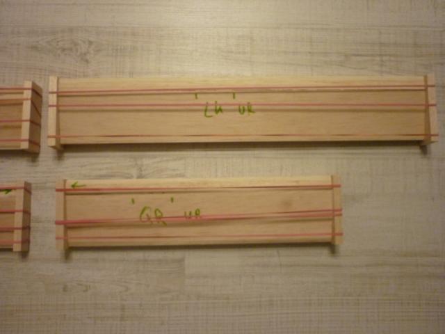

die LK sollen ca. 53cm sein ,
die QR sollenca. 39,5cm sein
wobei ich jedes Ruder/ Klappe seitlich 1cm Balza aufringen möchte.
Passt genau auf beim Messen und verwechselt nicht die Seiten auf denen ihr abschneiden müsst.
Denkt an eure Kolzkeile in den Rudern, für die Anlenkung.
Daher habe ich mir 13mm Starke Klötzchen gemacht als Hilfe.
( Wer misst, misst Mist)
last euch Zeit, wenn hier ein Fehler macht dürft ihr nochmal bauen
Meine QR und LK liegen zum trocknen bereit.
