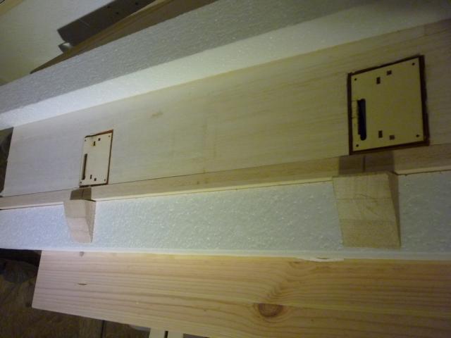

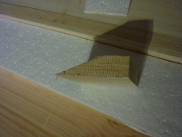

Zuerst habe ich mir Balzabrechen zusammen geleimt
und in Form gebracht 4Stück wo später die Ruderanlenkung befestigt werden soll.
(Im Bauksten nicht enthalten)
Danach die Possition der Anlenkung angezeichnet.

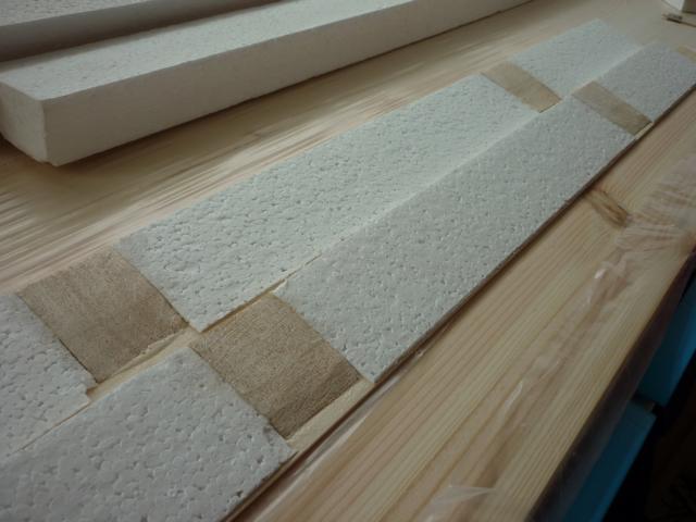

Die Styro Keile (QR und Lk)
zugeschnitten das die Balzaklötze ihre entgültige Position finden

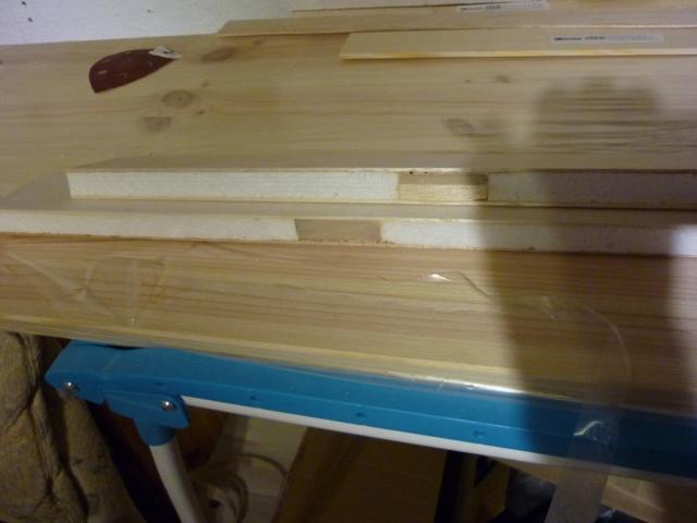

Schaumkleber auf 2mm Starkes Balzabrettchen aufgetragen.
Achtung: Den Kleber nicht aufs Styro machen da es sehr porös ist. Somit erhaltet ihr zusätzliches gewicht.
Auf die Balzaklötze noch extra Portion Kleber...Verstreichen nicht vergessen

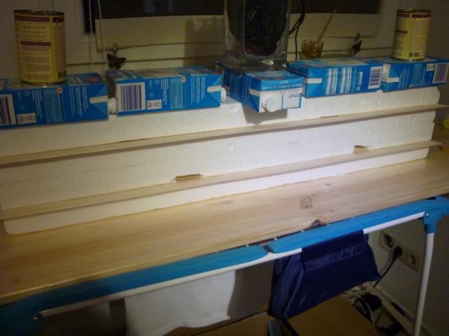

wie immer danach beschwert

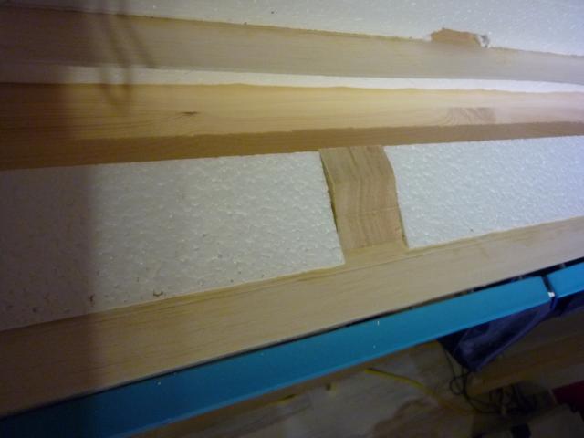

Überflüssiges Balza entfernt.
Nur noch die andere Serite.
Fertig:
Nun kan ich zur gegebenrt Zeit
das angefertigte QR/ LK das noch am Stück ist
auseinander schneiden.
