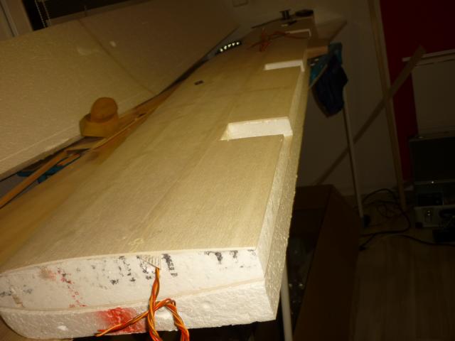

heute wurde die Stromversorgung der Servos
durch den Flügel gezogen.
Zuerst den Kabelkanal mit einem Dremel freigelegt,
und die Zugkabel rausgepullt in meinem Fall 0,75 Klexi kabel (220V)
Servo Verlängerungs Kabel ob Mänlein oder Weiblein darüber kann man streiten
auf jeden fall sollte der Stecker mit eurem Servo Anschlus kompatibel sein.
Ich habe schon schlechte Erfahrung gemacht mit kabel zusammen knoten
daher sind die Kabel bei mir verlötet worden...lasst euch dabei echt Zeit
und vergesst nicht vor dem durchziehen den Zug-Test zu machen.
Durchgezogen sieht das dann so aus
linke Seite noch verlötet
rechte Seite wieder getrennt

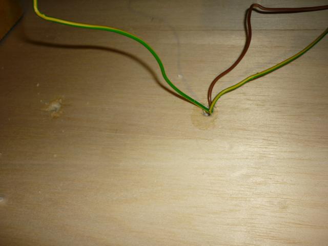

In der Servoaussparung:
Und falls ich Positionslichter oder ähnliches montieren möchte,
Stromversorgung am ende der Tragfläche.
