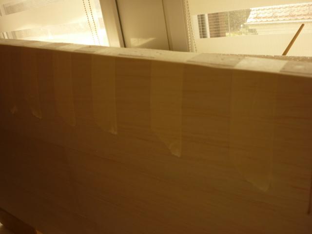

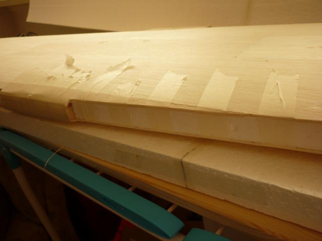

Beim enthüllen musste ich leider feststellen das ich nicht richtig aufgepasst habe
schaut her:
Ich finde man kann auch was zeigen was schief geht, so eitel binn ich nicht
und für andere bestimmt hilfreich.

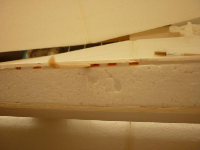

Hier die Lösung:

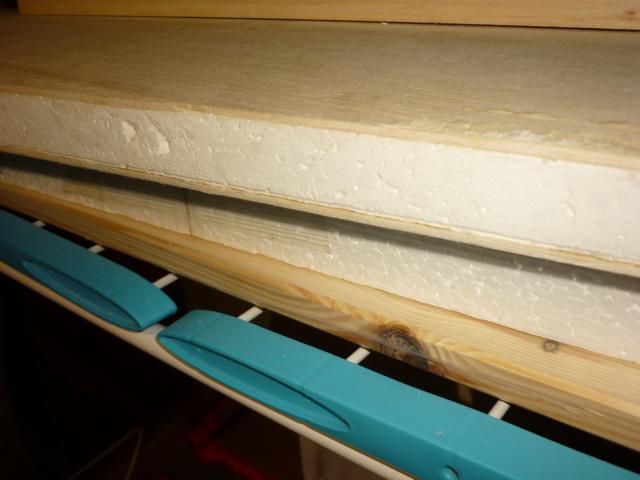

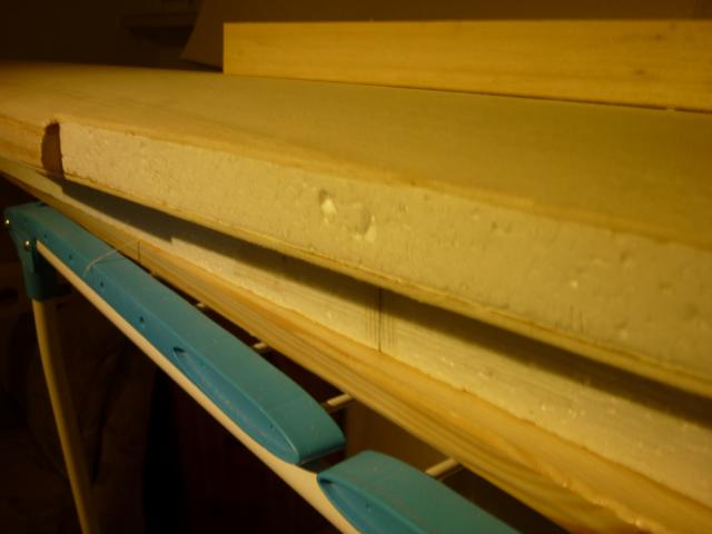

Mc-Donalds Kaffeestäbchen dazwischen geklemmt.
Holzleim in den Spalt laufen lassen, mit Borstenpinsel nachgeholfen.
Und mit Krepp Klebeband wieder zum Styrokern herangezogen.

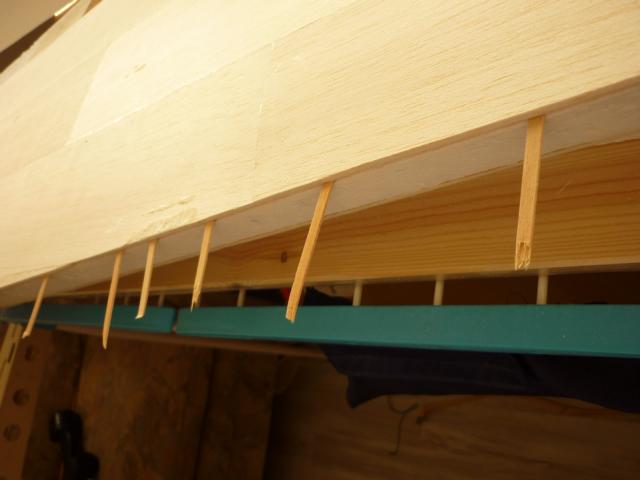

Servus,
die Nachklebung mit Holzleim hat funktioniert
binn ich froh
