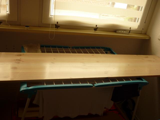

wichtig hierbei ist einen geraden Untergrund.
Da hab ich echte Probleme, den Fußboden kann ich nicht nehmen (da altes Haus).
Der Nachbar hat eine 2Jahre alte Fertiggarage also sollte der Boden gerade sein,
...misst der ist im Urlaub.
So führte der Weg zum Baumarkt
Dort nach einem Geraden Brett gesucht und fündig geworden.
Zuhause angekommen Frauchens Wäscheständer missbraucht...Lach

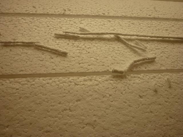

Die Styro Kerne gesäubert und von überflüssigen Styro befreit.

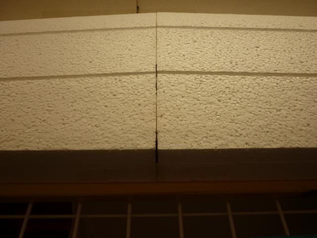

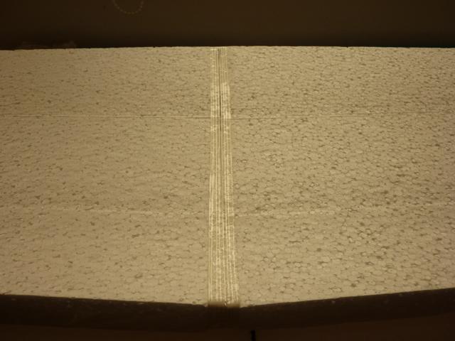

Die Ober und Unterschale fluchtend zusammen getaped
hatte nur dieses Tape noch über.
( logischerweise Oberschale mit Oberschale und
Unterschale mit Unterschale)

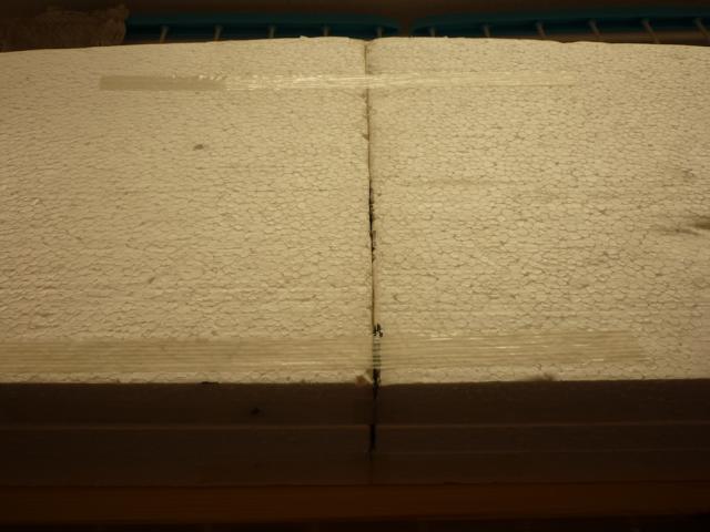

danach die Styrokerne mit 5min Harz
in der Unterschale verklebt (es ist eigentlich die Oberschale aber egal), hat den Vorteil das die Flächenkerne beim zuamenfügen
geführt werden.
