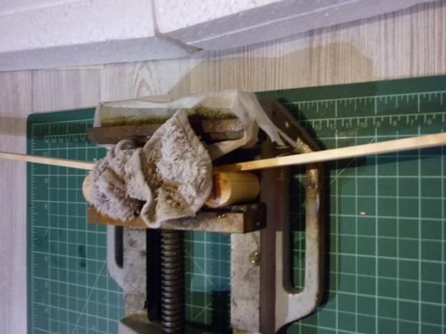

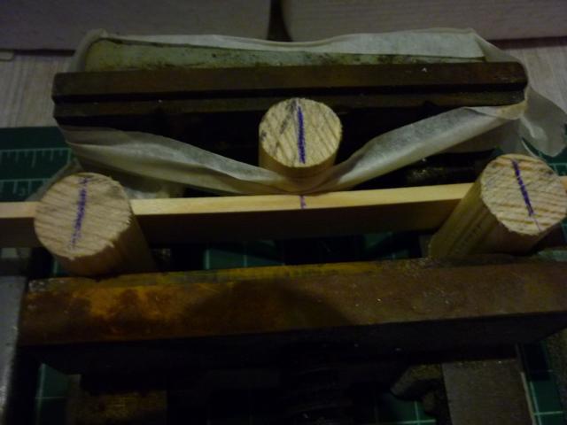

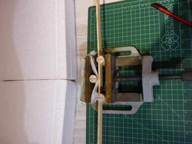

Als Biegevorichtung kam ein Bohrmaschinen - Schraubstock zum Einsatz
als zusatz Material 3Stk. Rund-Holz und heises Wasser.
durch zudrehen des Schraubstocks konnte man die Biegung, die benötigt wird
seh gut herstellen.
Die zu biegende Stelle (ca.5cm) wurde mit heiss Wasser getränkt.
Die Biegestelle ist dann 2Std. mit einem Waschlappen feucht gehalte worden.
Die Leisten wurden von mir ein wenig Überbogen,
da ich davon ausgehe das sie etwsa zurück federn werden.

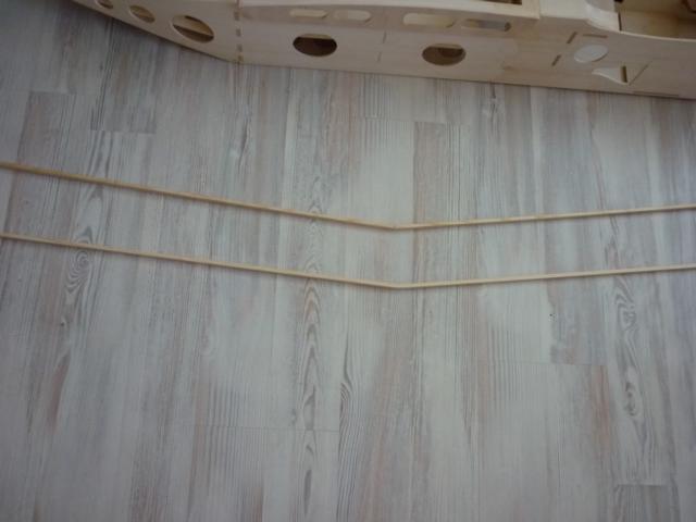

Nache dem die Leisten, in der Verspannung getrocknet ist.
Werden sie befreit,
sieht nicht schlecht aus.
