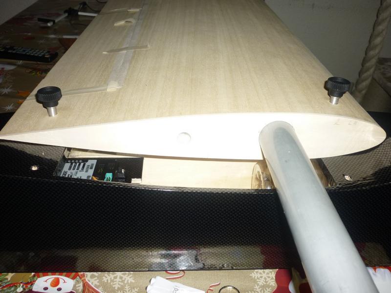

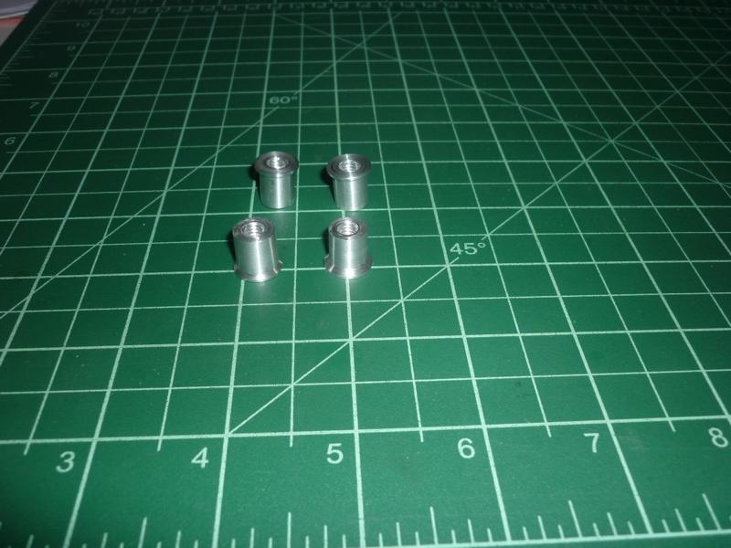

zu meiner Variante:
Alu Gewinde Hülsen aus eigener Produktiom Dance
Gewindestangen und so was wie Rindelschrauben
zusammengebaut:
Und mit der Fläche vereint,
sie sind noch nicht ganz eingedreht weil der
Schraubensicherungs-Lack noch troknen mus.
