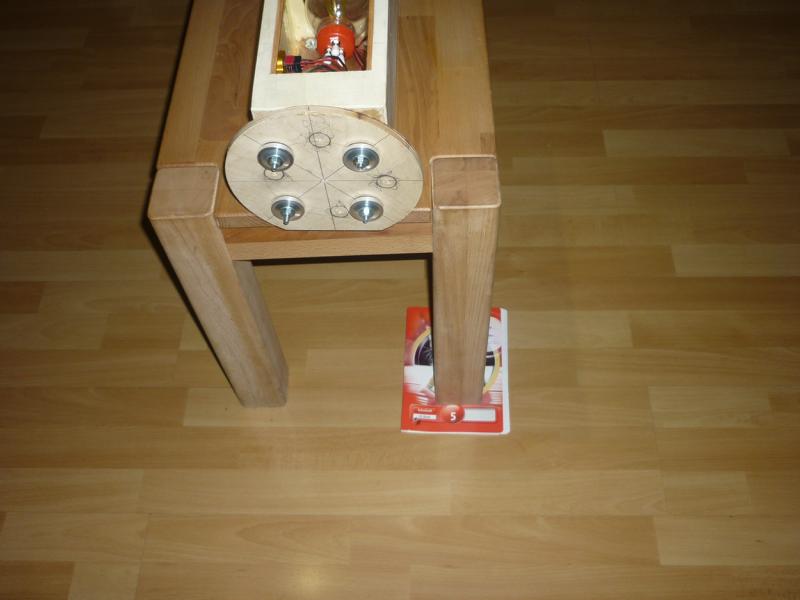

Da ich leider keine präzise angabe Vom Hersteller habe
musste ich leider mir eine Schwerpunktwaage anschaffen,
d.h. der Schwerpunkt ist zwar angegeben aber eine
Einbauvorlage für die Komponennte git es leider nicht.
Holzi hat sich gefreut.....

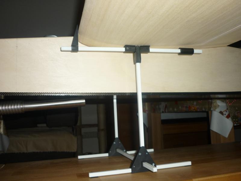

natürlich habe ich auch gleichzeitig nochmals
den EWD Wert überprüft,

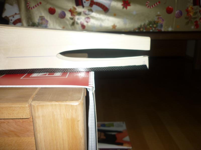

mit der EWD-Waage habe ich den korekten Stand der Bank
justiert.... mit Zeitschriften
das ist nur möglich weil die Unterseite vom Rumpf die NULL Lienie ist.
Rumpf befestigt
Flügel und Höhenleitwerk drauf ...EWD geprüft und koregiert
Hier musste ich noch einwenig nacharbeiten
    und passt

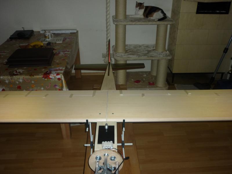

und dan kam die Schwerpunktwaaage mit ins Spiel
    Motor drauf usw.
Der Flügel ist noch nicht ausgebaut...das wird wohl nicht ins Gewicht fallen
