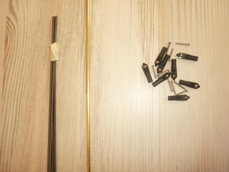

Für die Ruder Anlenkung (Höhenruder)
3mm Gewindestangen (Stäbchen)
waren mir auf der Länge von 30cm etwas zu labil.
Ich habe gesucht wie ein verückter in der M3 mm grösse
aber leider nichts passendes gefunden Sad
also selbermaschen.

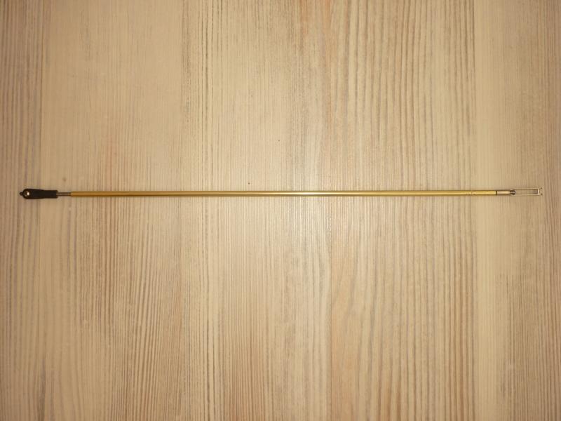

verwendet habe ich dafür:
4mm Messing Holmaterial mit einen Innenduchmesse von 2,6mm

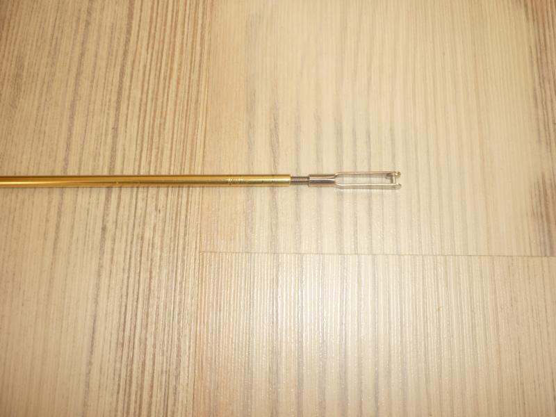

3mm Gewinde Stücke mit je 30 und 40mm Länge
und kaum zu glauben in das 4mm Messingröhrchen habe ich ein 3mm Gewinde geschnitten
hätte nicht gedacht das, daß geht.
Die Gewindestücke wurden mit Schraubensicherungslack eingeklebt.

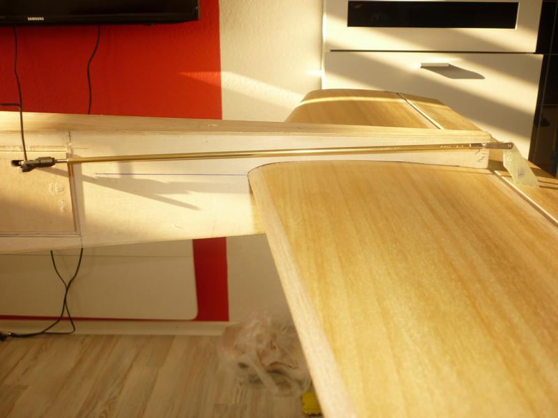

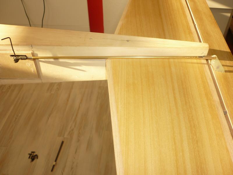

Und einfach mal rangehoben
Leider habe ich Macken im Messingrohr (vom Schraubstock)
daher werde ich warscheinlich einen Schrumpfschlauf
drüberziehen Sad
