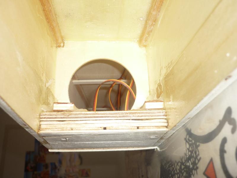

Nach dem ich die Flügel auf dem Rumpf ausgerichtet habe
natürlich auch diagonal vermessen inkl. EWD Wert.
Habe ich das Loch für die Flügelbefestigung gebohrt,
den Flügel vom Rumpf abgenommen ...
Schock:
    mit so einer Ungenauigkeit habe ich einfach nicht gerechnet
die Fehlersuche hat ergeben das die zwei Flügel 2mm unterschiedlich lang sind Sad
des weiteren, die vorgearbeiten Löcher im Flügel verlaufen nicht vertikal.
Ich bin echt sauer....

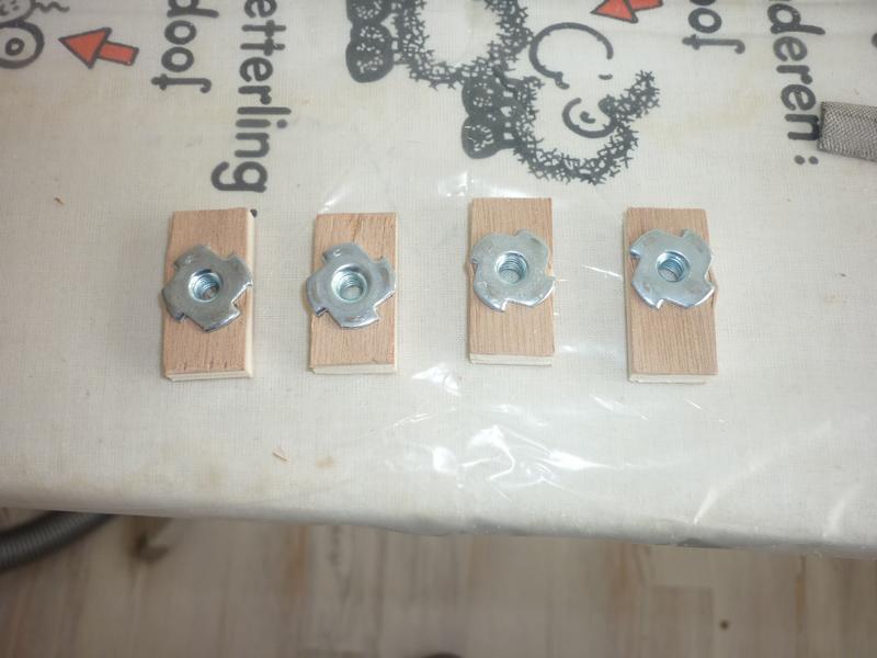

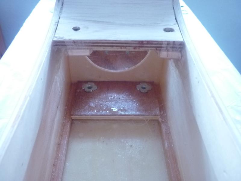

Für die Einschlagmuttern sind noch kleine Hölzer zum eisatz gekommen
da die Krallen der Einschlagmuttern die Befestigungsplatte im Rumpf durchstossen würde.
