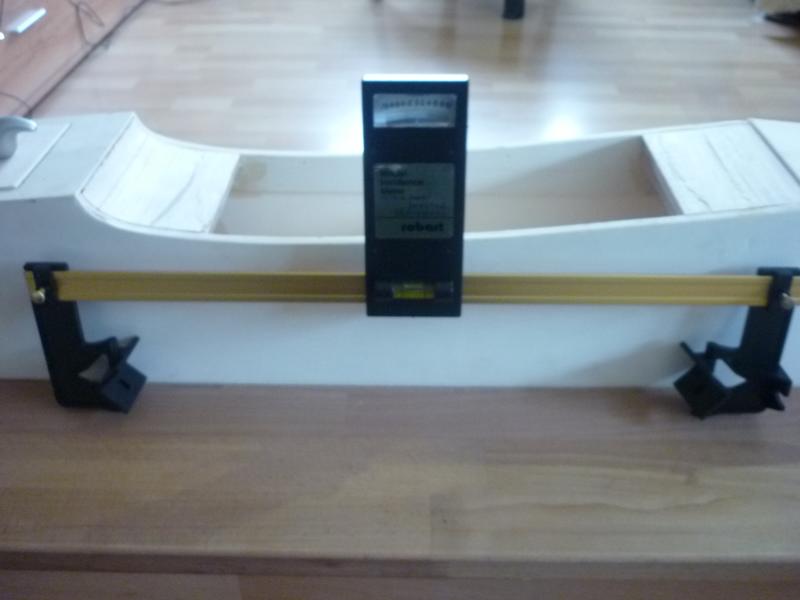

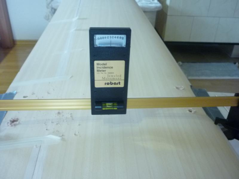

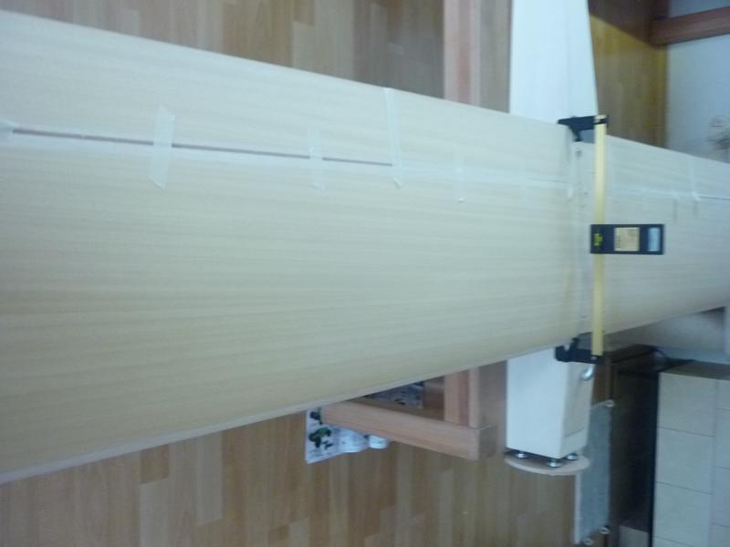

Heute war ich noch beim Holzi.
Um mir eine EWD-Waage anzuschaffen Smile
Zu nächst habe ich die Flügel Auflage im Rumpf
grob bearbeitet
Um endlich die Flügel Befestigung einzuarbeiten
habe ich den Rumpf laut Paf Beschreibung ausgerichtet.
alles schön gemessen und die Bohrung für die Einschlagsmuttern gebohrt
Nun bin ich am überlegen ob ich an der Flügel Auflage
dick Angemachtes Harz aufbringen soll?
Durch das anziehen der Schrauben im Flügel würde das überflüssige Harz
auf der Seite raus laufen.
Im Prinzip ein exater Abdruck vom Flügel
und die Vertikale Symetrie ( Rumpf und Flügel)
könnte ich somit auch beeinflussen
