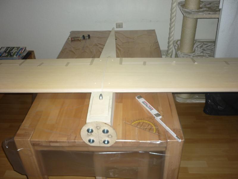

Gester aben habe ich zum erstenmal
die Flügel auf den Rumpf aufgelegt.
Die Passgenauigkeit zum Rumpf war schon einiges besser
wie beim Höhen-Leitwerk aber nicht perfekt.
    die Küche ist zu klein also musste das Wohnzimmer herhalten 008

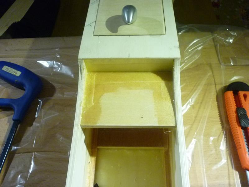

eigentlich wollte ich die Verschraubung der Flügel montieren
was aber unmöglich wahr ohne vorher
noch Holz aufzufüttern, damit der Flügel eine große aulfage erhält.
Vorher:

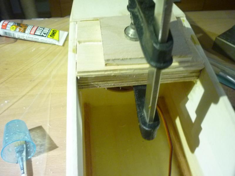

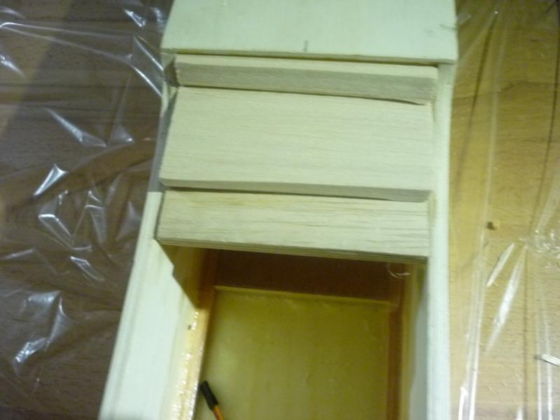

Holz eingepasst:

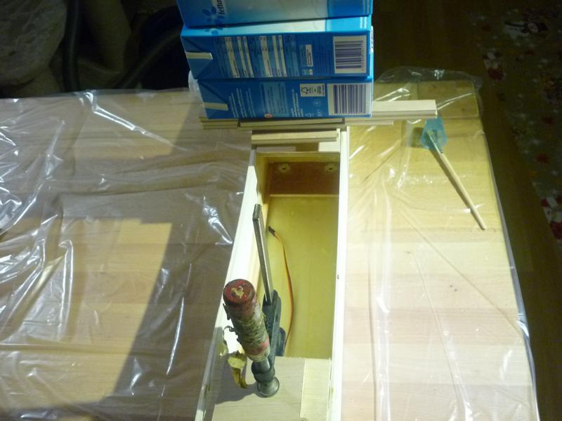

Fixiert und verklebt:
