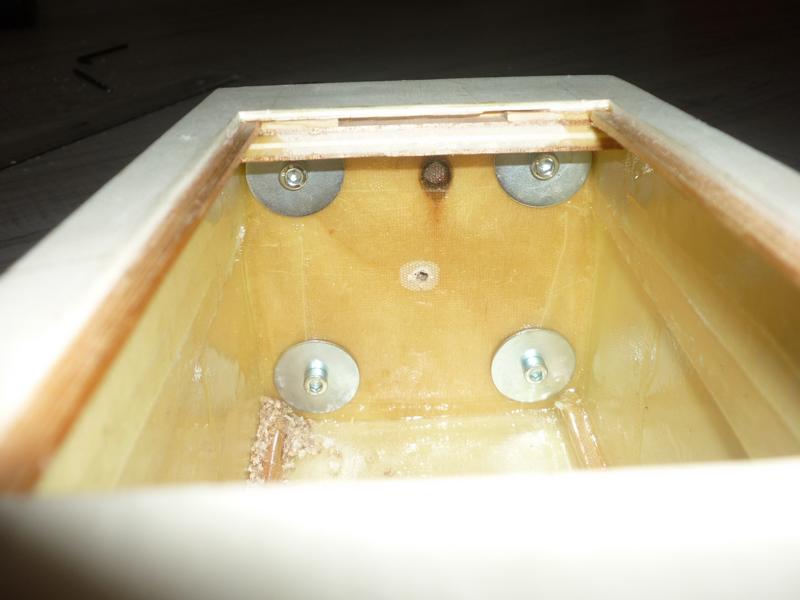

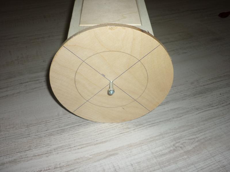

Heute habe ich die Richter Schingungsaufnahme montiert
ich glaube das ich es schon erwähnt habe, es ist eigentlich von mir so
geplant das der Auspuf später an der Rumpf Unterseite montiert werden soll.

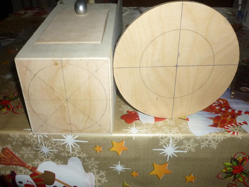

Durch die Schräglage des Motors hat sich leider ergeben das der Rumpf

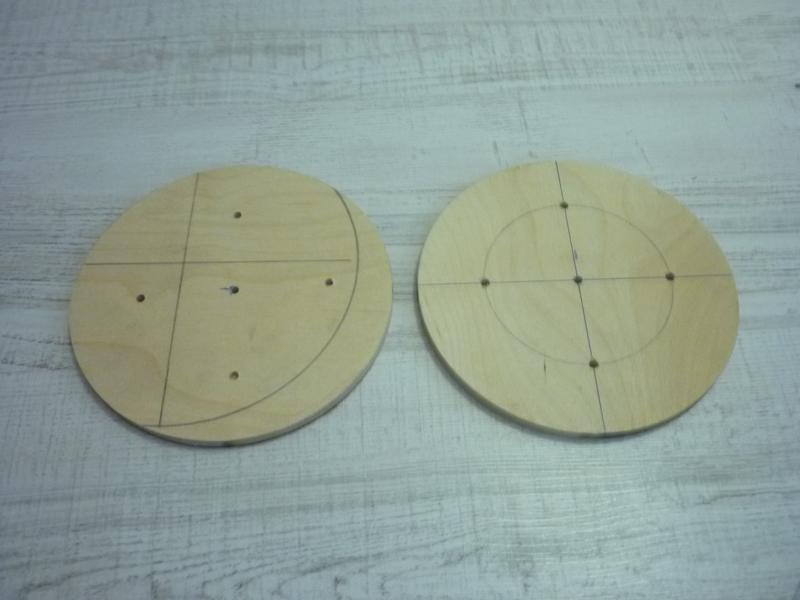

für die Motorhalterung zu schmal ist. Daher muste eine Zwischenplatter her
vor ab Zentrisch angebracht

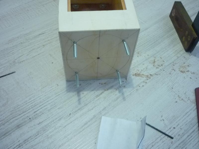

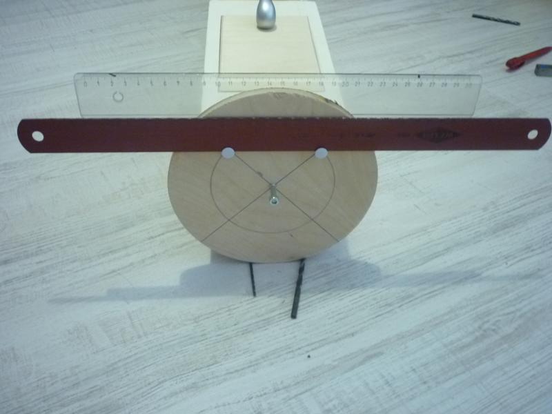

und die Maße für die befestigung am Rumpf
auf die Rund Platte übertragen.

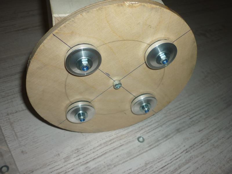

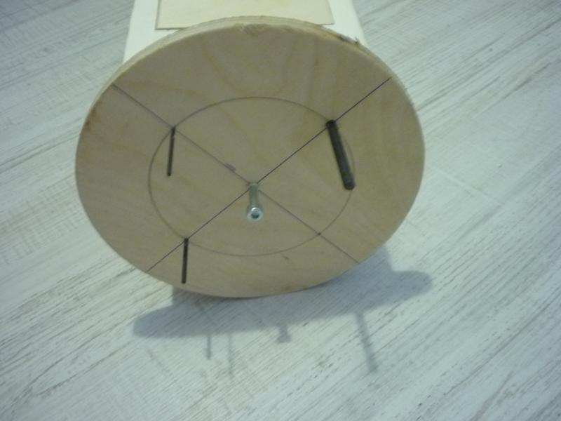

Da ich die Rund Platte auf dem Rumpf drehen kann
musste sie vorher ausgerichtet werden
Um das verdrehen der runden Patte entgegen zu wirken
siehe Bild (keine Ahnung wie ich es formelieren soll)
und erfogreich
    und das es nur eine Musterplatte sein soll die man verhunsen kann sind es     geworden
Imbusschrauben sind bei mir sehr beliebt leider hat es nicht hingehauen
wegen dem Schaft.
Also wieder zum Horbach und andere Schrauben holen
nun siehts besser aus
vor ab zusammen geschraubt und noch nicht festgezugen
Was meint ihr ?
soll ich nun die Runde platte schon mit Sturz und Seitenzug versehen
oder direkt an der Motorverschraubung machen??????
